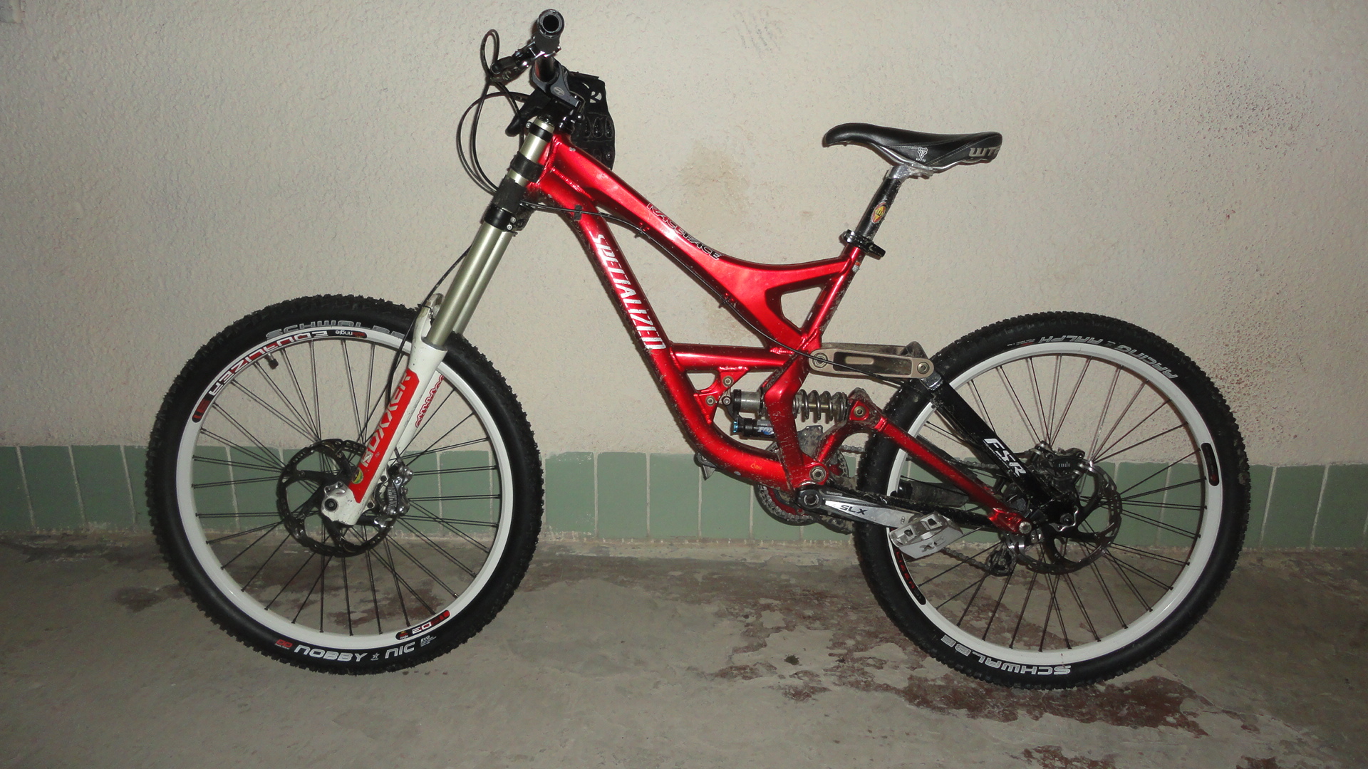

). Всему виной boxxer, который выглядел белым пятном на общем черно-красном фоне байка. Потому белые штанишки вилки пришлось "подпереть" белыми деталями. В результате вилсет пересобран на белых ободах SunRingle EQ31. Задняя втулочка сменилась на SunRingle Jumping Flea (не смог удержаться от почти 50% скидки в велопробеге), пришлось правда использовать ось-переходник с 12 на 10мм. На выходе имеем универсальные колеса - прочные и достаточно легкие, позволяющие не обламываться как в горах так и в городе. Использование втулки с алюминиевым барабаном подразумевает наличие кассеты на пауке. Шимано XT наш выбор. Гнутые тормозные диски? Не, не слышал
Использование роторов шимано RT76 позволило забыть об этой проблеме. Коды с этими роторами тормозят получше, но модуляции поменьше стало. Шаг в сторону гейлайта - покрышки schwalbe nobby nic спереди и racing ralph сзади. Обе с double defence. Это чисто городской вариант, ибо катать на даунхильной резине не в горах удовольствие сомнительное. Хотя стоит отметить, что даже 2.5 хайроллеры по асфальту едут лучше, чем может показаться. В горы на кевларе я не ездок, потому тяжелая резина лежит и ждет своего часа. Ах да, камеры все же толстенькие стоят - даунхильная швальба. Это не полукилограммовый максис, но даже на низком давлении не пробивались. Стыдно это признавать, но большинство времени байк используется в городе для езды за пивом, потому пришлось учесть этот факт при выборе параметров трансмиссии. В результате остановился на передней звезде 34Т и кассете 11-32Т. Такое соотношение позволяет избежать использования "кривых" передач в городе и не убивать коленки, а в горах я ссыкую быстро ездить

но имхо обода, систему и кассету, а ишшо седло!! надо менять.. обода и систему покрепче, кассету на шоссейную (по ходу у тебя кассета ващще до 34 зуба О_О).. ну а седло более гоношное надо..
но рама сочная!! поздравляю, ТРУЪ!!

Плоскачи всякие держат уже второй год и хоть бы что. Кассета там 11-32, что для пиврейсинга самое оно, чего коленки зазря убивать. Обода будут чуть покрепче, скрее всего mtx31, но не более. Сидушка для спусков не важна, один фиг практически все время на ногах едешь, а по городу ездить очень удобно

Игорь, может объяснишь зачем в DH вообще делают системы покрепче? Жесткие шатуны нужны больше всего на шоссе, где Армстронги педалируют стоя. Ну, я понимаю там рокринг чтобы об камни звезды не погнуть. А сами шатуны какой смысл ставить крепкие? или их очень часто о камни бьют и ломают?

Интерсно что демка еще более вертлявая, чем биг хит, прямо на ней ехать сложно, хочется как дураку рулем туда-сюда крутить
По старой привычке заложил в плоский поворот и чуть на бок не прилег, будем адаптироваться.

Да, органика в заднем тормозе просто ад - скрипит как железнодорожный состав после нажатия стоп-крана. Радует сочетание кассеты 11-32Т, звезды 34Т и нормальных городских покрых. На 3 звезде спокойно едем к ларьку за первой бутылочкой пивка. На 4 едем уже за второй, а потом на 5 перерабатываем полученные углеводы
