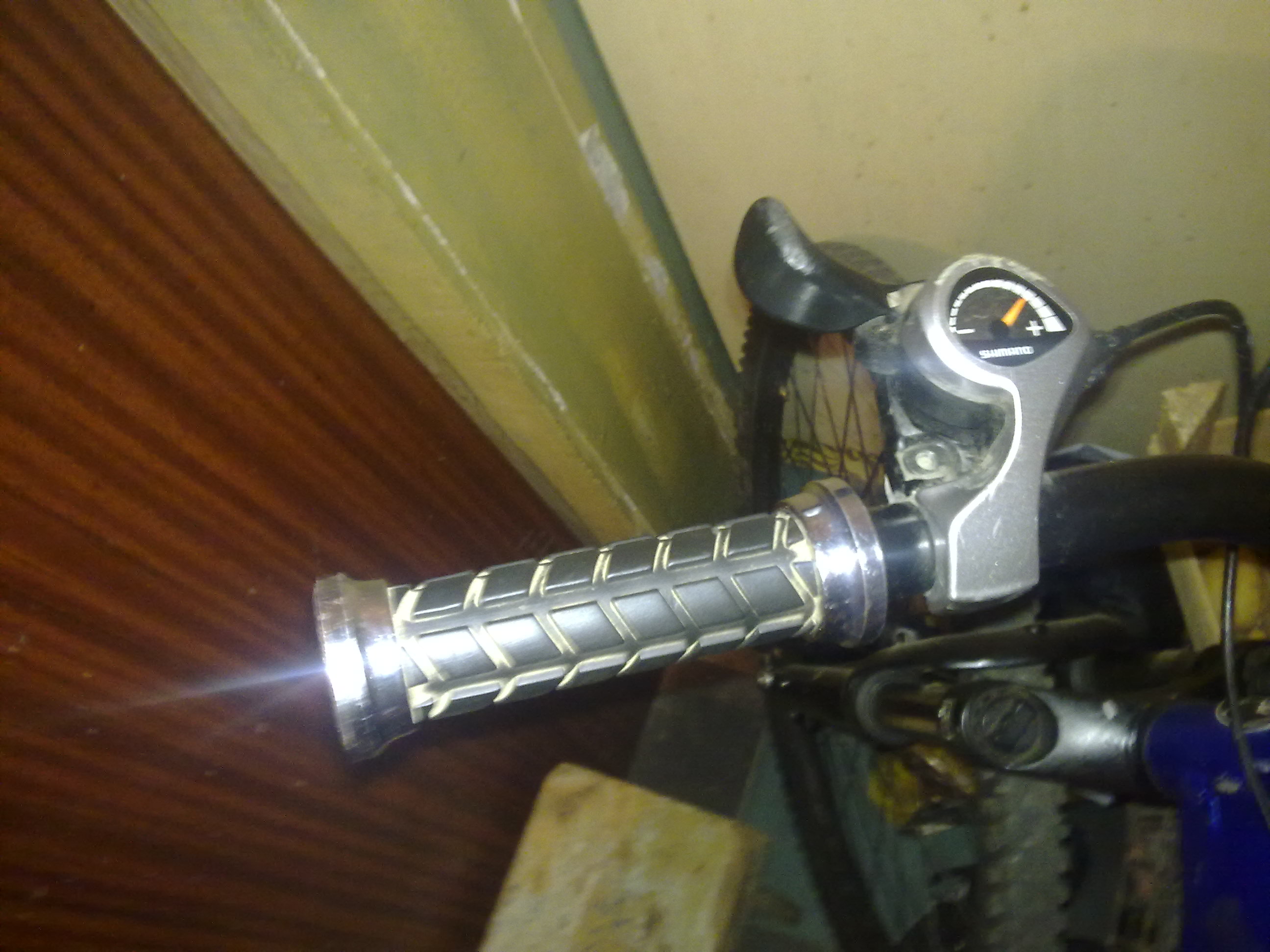

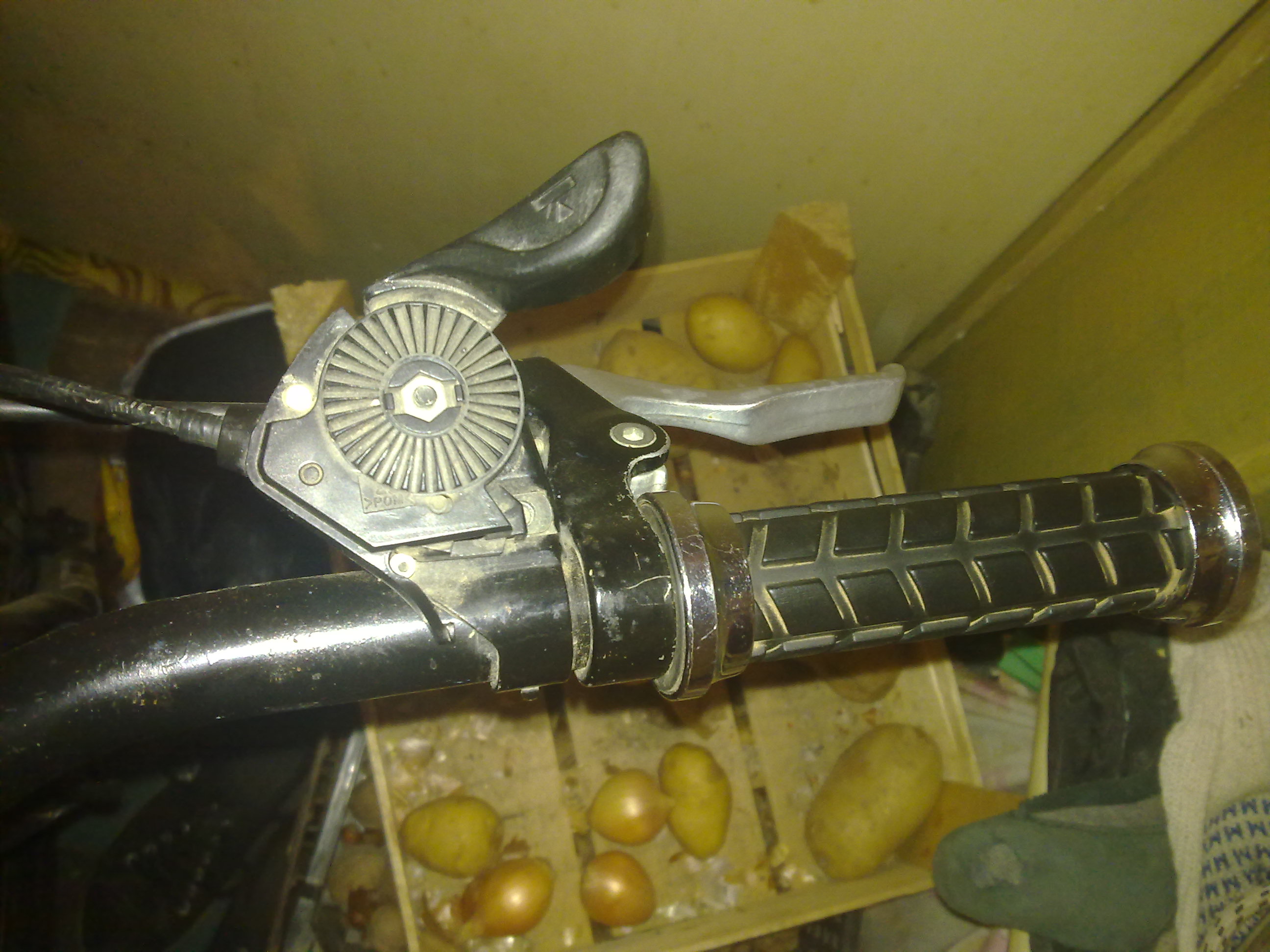

ГТ \$m[1]:И что за манетки ?
А вот манетки)
Хорошие такие, информативные..
Очень кстати гармонируют с рулём))

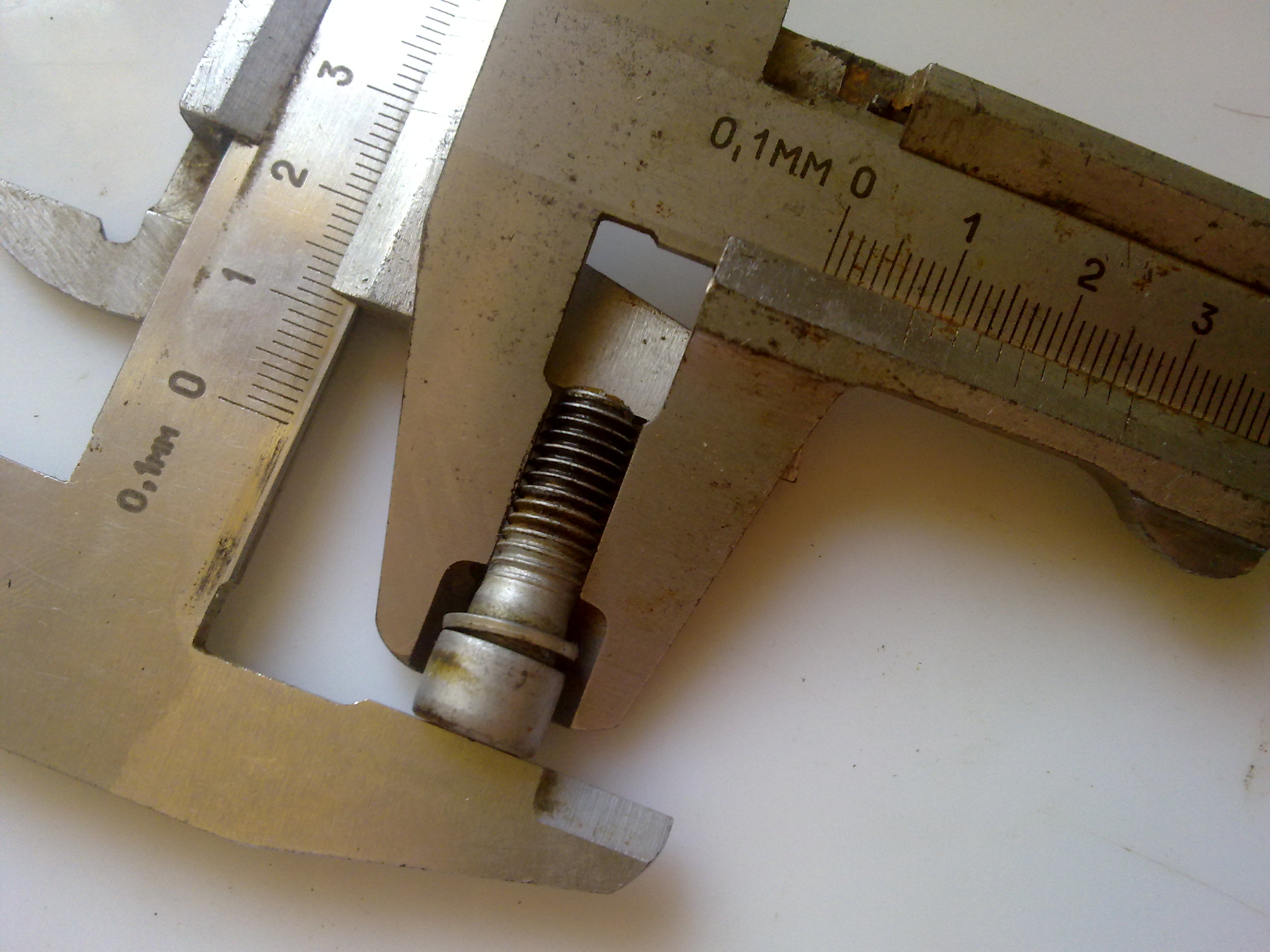

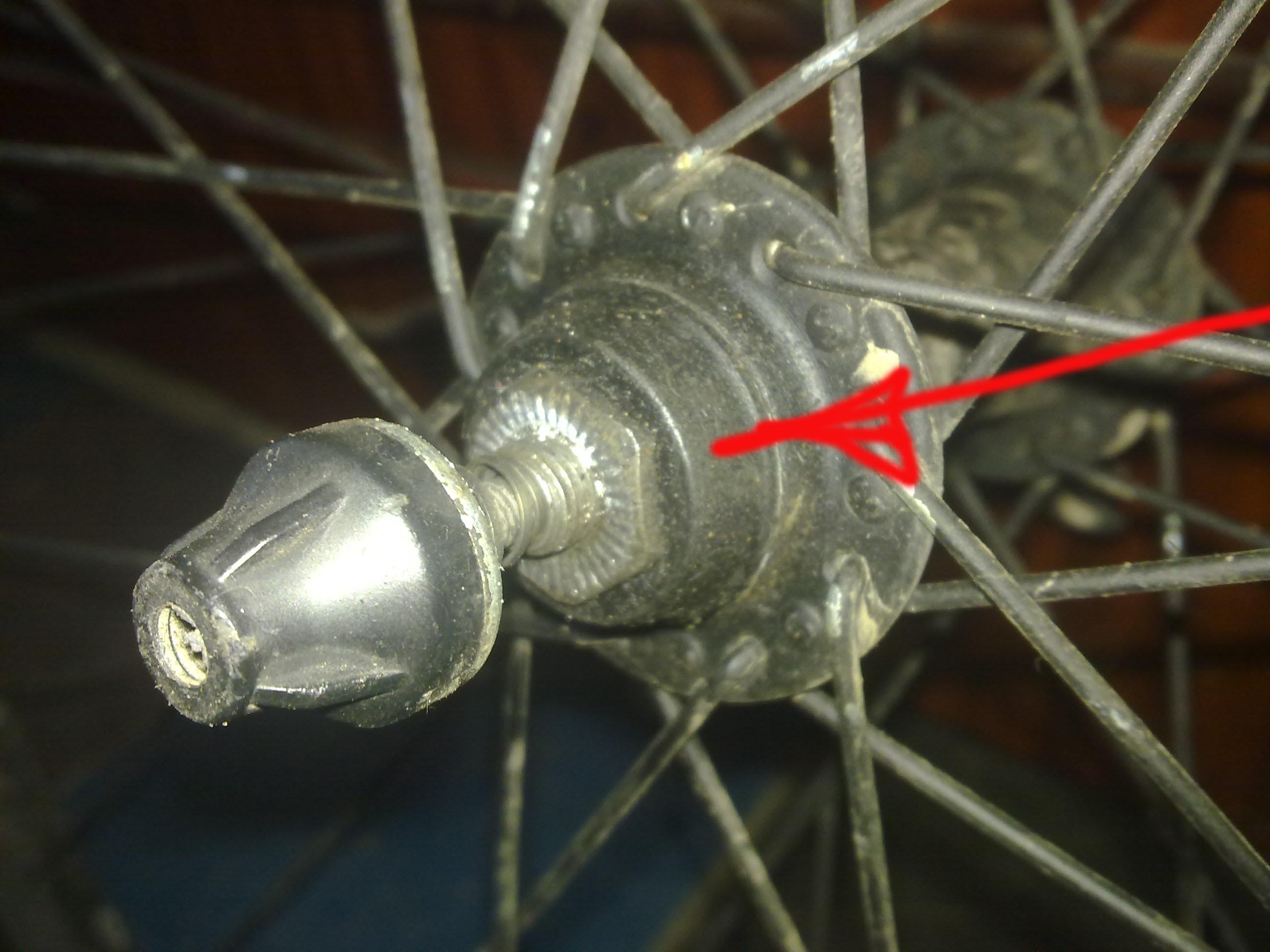

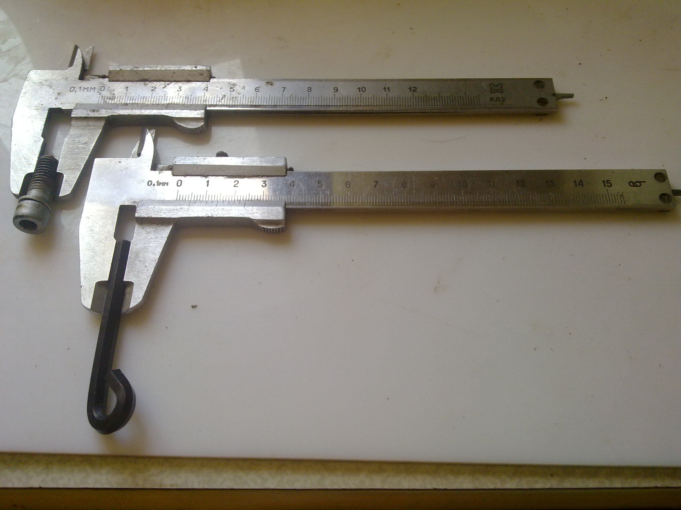

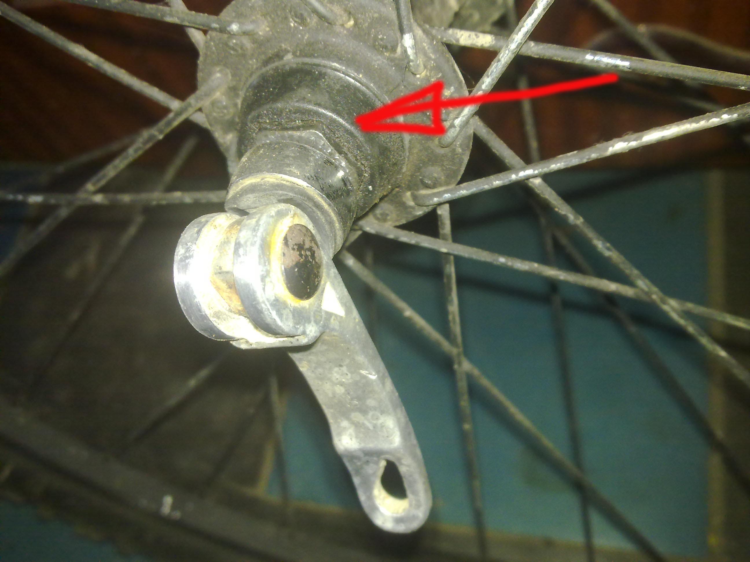

СообщениеMH100181 » 10.07.2013, 17:11
Может у кого завалялись эти детальки?
Покупай шайбу с болтом за 200 рублей а потом от жабы отбивайся)
Сальников ещё на заднее колесо не оказалось, ось купил а сальников на РМЗ нема :(
(в фотосессии принимало участие переднее колесо)

Сообщениеkirill-k2 » 10.07.2013, 17:37
у меня были топкапы какие-то, надо поискать. да и болты под 6-гранник найдутся - габариты скажи. Только они скорее всего металл, не нержав.

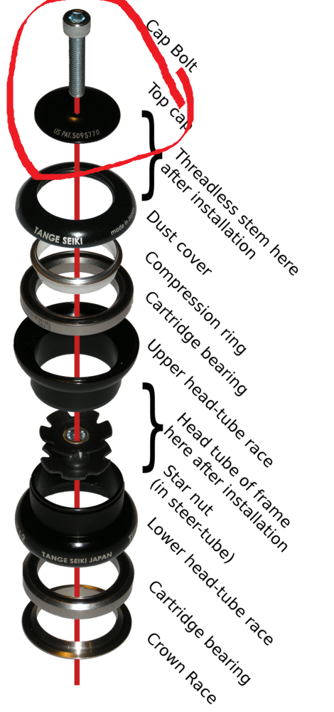

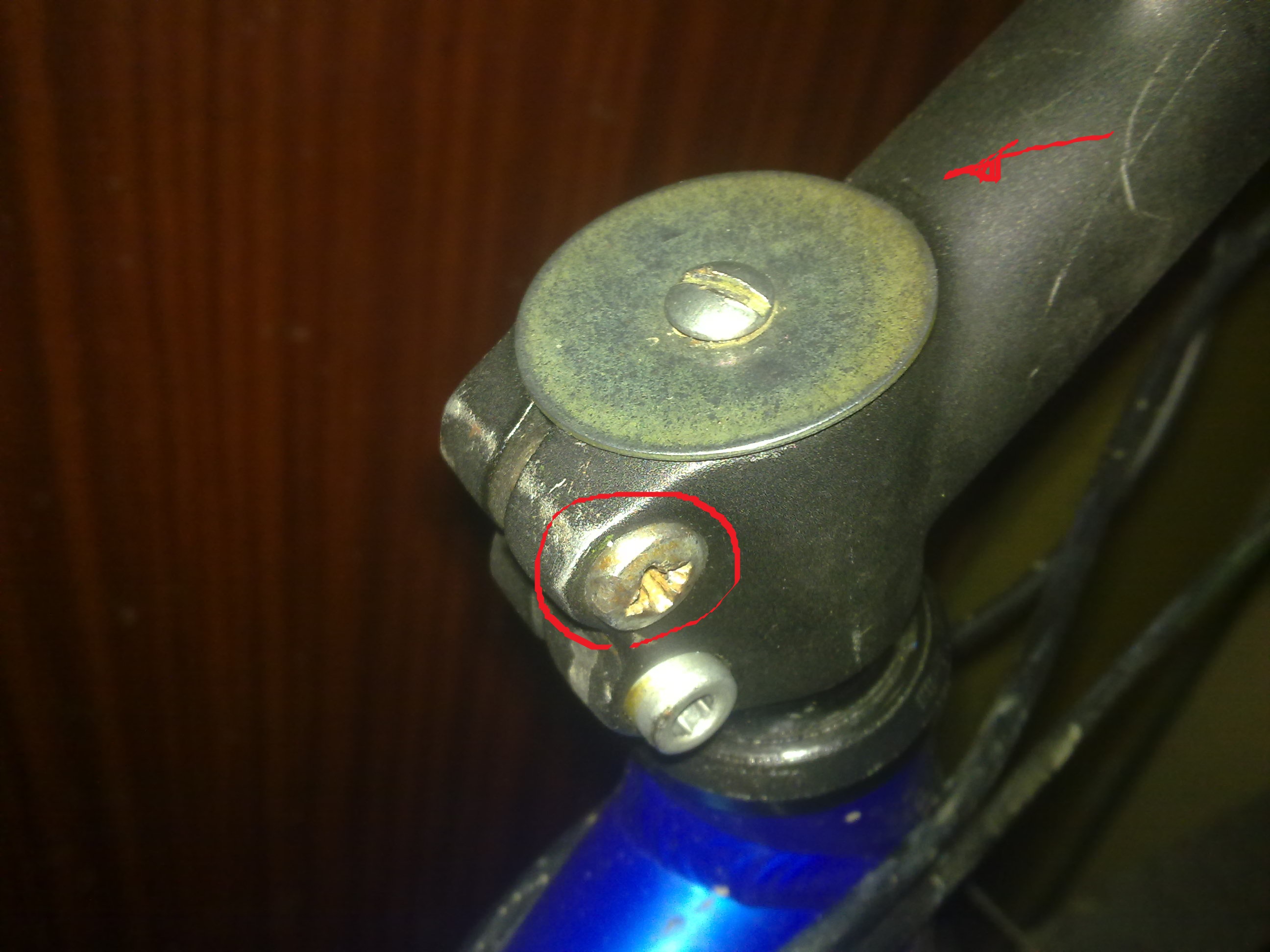

СообщениеMH100181 » 10.07.2013, 18:12
Вот болтик что остался с рулевой)
Опять на четвергушку не попадаю - в Ставрополье поеду :palm:
как-раз мимо моего дома, такая лафа :(
