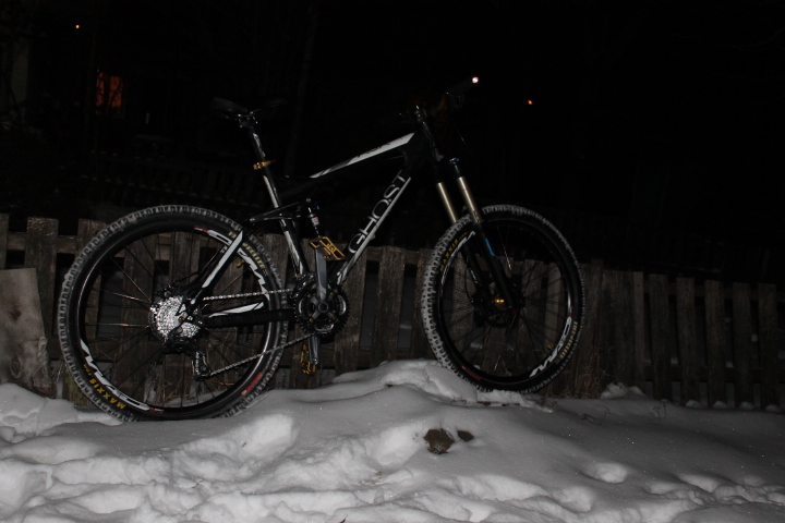

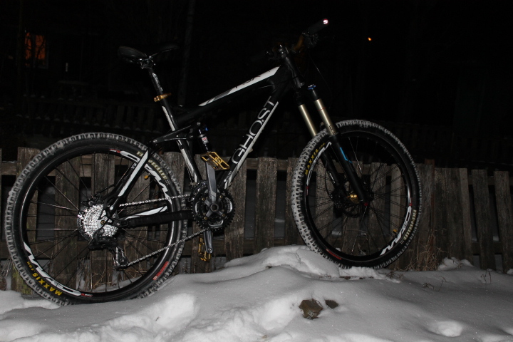

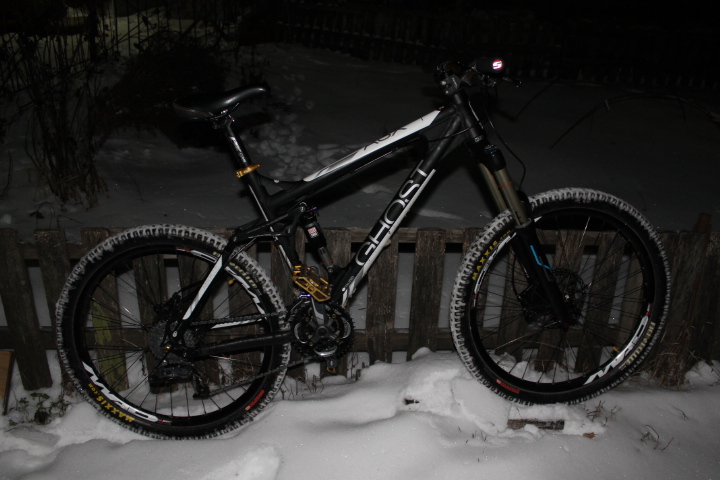

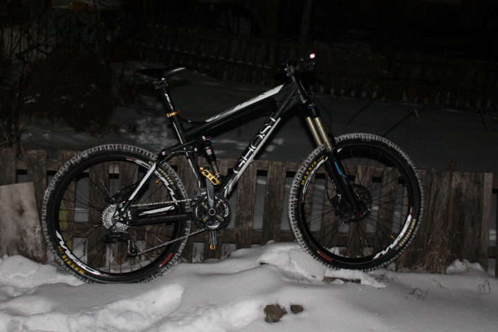

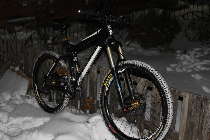

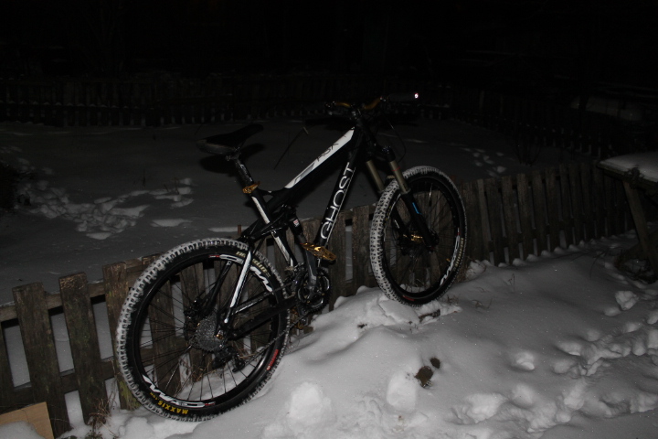

Решился всё же похвастать Вам своим кастом байком. Данный велосипед у меня второй по счету, первый был GT Avalanche 1.0
Знакомство с MTB у меня произошло в 2012, тогда я купил б\у GT 2008 года в полном стоке и практически со 100% износом всех компонентов, у ободов были вырваны "пистоны\нипеля", с дисковой механикой TEKTRO с OEM палками трансмиссией 3/8 и т.д. В техническом вопросе я был полный "нубяра" и понял что пора изучать вопрос по апгрейду. Тут всё и началось, в смысле начал фанатеть от данного увлечения.....
И так....
Желание собрать трейловый подвес, привело меня к покупке на Чайнике рамы GHOST ASX Plus 5700 практически весь комплит был совместим с предыдущим байком GT...
Сегодня всё было собрано и обкатано...
- рама GHOST ASX Plus 140 мм ход подвески
- аморт Rock Shox RL 190/51 тюны mid/mid
- вилка Rock Shox Lyrik R Solo Air но картридж установлен от Rock Shox Lyrik RC2DH Solo Air 160 мм
- тормоза Shimano XT BR 785 ручки BL 785
- роторы Avid G3 Clean Sweep 185/160
- обода Mach Mad Disc 26" (к слову отличные обода с двойным пистонированием, крепкие, с моим весом в 80 кг на GT выдерживали многие спуски и в Кабардинку и в Новоросе, ни разу не правил, ни восьмерок ни "яиц" за 7000 км, за два сезона)
- втулки Xenium (Gold), перед под 20 ось на промах, зад на двух промах, барабан насыпь. (Задняя перебрана, устранил безумный треск "собачек")
- спицы DT 2 мм
- резина MAXIS High Roller 2.35 для поездок на работу по асфальту есть Kenda K-Rad
- менетки SRAM X5 3/9
- передний переклюк SRAM X5
- задний переклюк SRAM X7 средняя лапка
- каретка SRAM GXP
- система SRAM X7 44/32/22
- кассета SRAM 970 11/34 9sp
- цепеи две SRAM 991 9sp и Shimano схожего уровня (точно не помню)
- педали FANN на промах (Gold)
- рулевая полуинтегрированная Da Bomb taper 1.1/8 - 1/5
- вынос Zoom 50 мм (покупал в БЦ, ожидается KORE Repute под 31.8)
- руль ORION (Gold) китайнонейм (ожидается KORE Torsion Gold)
- грипсы SRAM Foam Locking
- подседельный хомут HOPE Seat Clamp Gold
- подседельный штырь PZ Racing C3MBP (с не семетричной толщиной стенок) 31,6
- седло VELO куплено в Декатлоне за 250р. и удачно подошедшей к моей 5-й точке
- из Феншуя стоят бонки крепления звёзд системы Gold, + едут проставочные кольца Gold.
