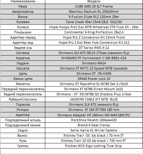

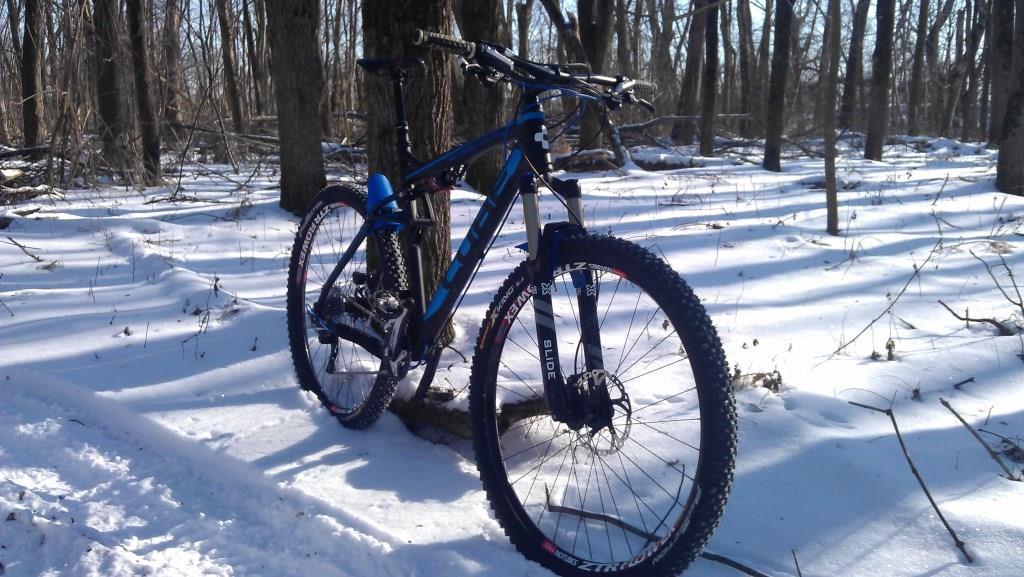

Смотрю все повально начали выкладывать творения, собранные в межсезонье, пожалуй, и я выставлю на показ свой почти оконченный подвес. Тем более, сегодня был первый боевой выезд в лесок, и немного погонялся за Олимпийским огнём по городу.
Покатавшись прошлый сезон на простенькой Merida matts 20 и оставив под конец не тронутой апгрейдами только раму, было решено собрать 29er, ведь для моего роста 189см колес 26" и 20" рамы было явно маловато...
Изначально планировалось купить хардтейл раму, колеса и вилку, а затем перекинуть всю навеску со старого вела. Но, как вы поняли, всё пошло совсем не так.... Ох уж эти осенние распродажи на Дискаунте... Короче, повелся на низкий ценник рамы и решил собрать короткоходный подвес. В итоге навеска со старого байка полностью перешла на Аваланч супруги, а новый собран на новых компонентах. Вот что вышло:

Осталось дождаться руль, вынос и грипсы тогда будет полный комплит. 8-)
вес 14,5 кг

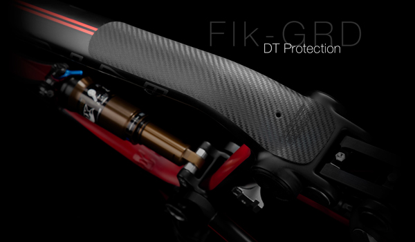

Много новых байков, поэтому предлагаю совместно заказать такую штуку http://www.probikeshop.com/skean-morpho ... 70204.html не обязательно там, можно поискать еще.

А, так это не на аморт... странная фигня. Два слоя виниловой прозрачной пленки будут работать не хуже, имхо. а стоит - всяко дешевле.

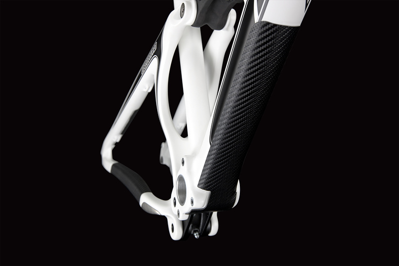

Я просто не люблю весь этот колхоз/ашанизм. Мне вот нравится на карбо интенсах и сантакрузах защита родная. Конечно можно обойтись пленкой, можно заколхозить самому. Но мне милее готовый качественный продукт.

Чешир \$m[1]:Много новых байков, поэтому предлагаю совместно заказать такую штуку
вчерашнее катание по снежной-песочной каше показали, что на область каретки и выводов тросиков из рамы налипает куча говна и мне неистово захотелось туда прилепить какую нибудь защиту...

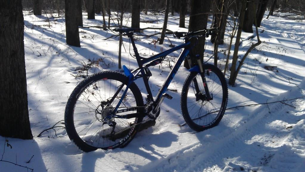

СообщениеDiabolo80 » 16.02.2014, 18:23
взвешивание показало что получился "среднечугун" :) с педалями весит 14,5 кг

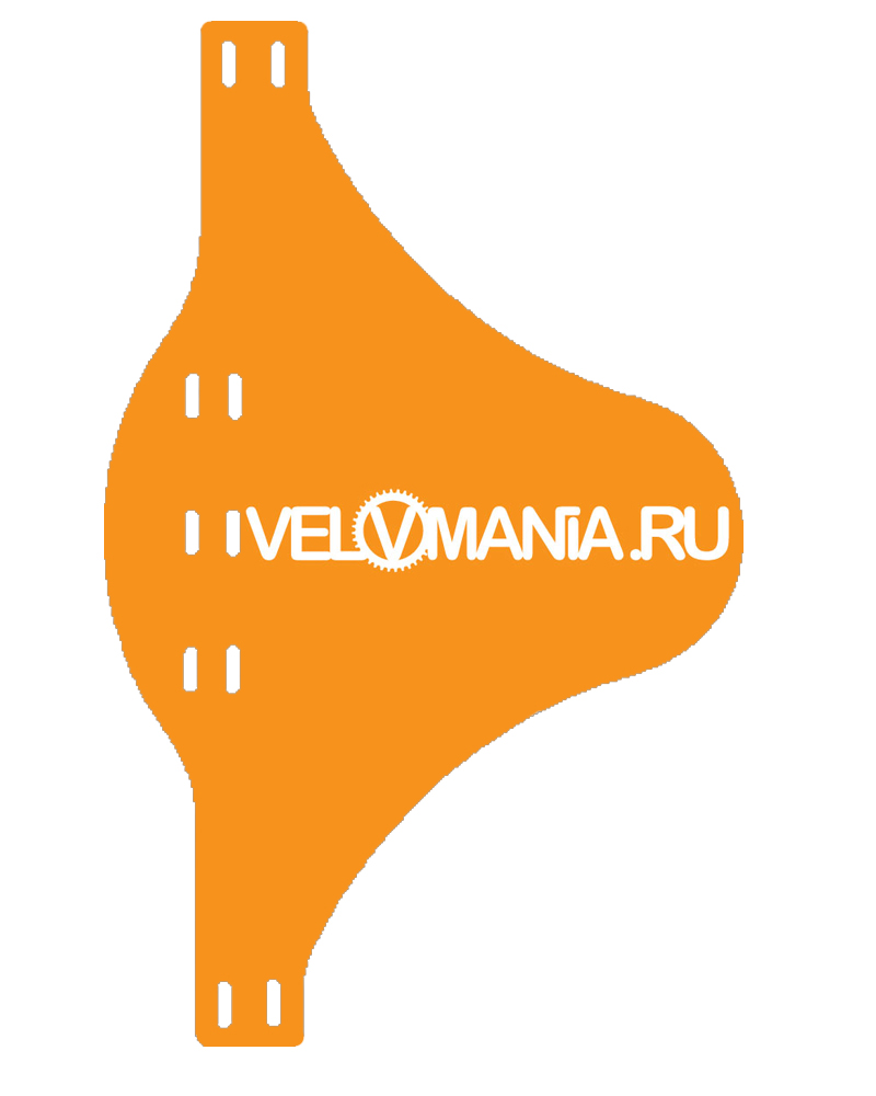

А что за закрылки у тебя стоят?
nosferatu106
СообщениеDiabolo80 » 17.02.2014, 11:39
nosferatu106 \$m[1]:закрылки
закрылки системы handmade из канцелярской папки :)
Печать на А4
