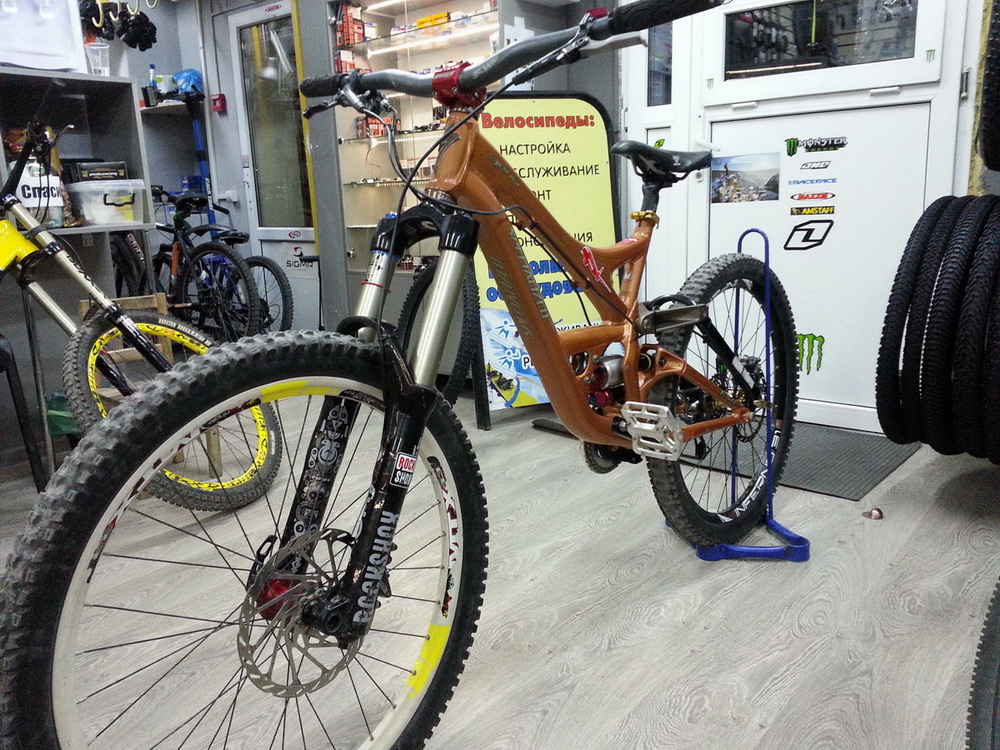

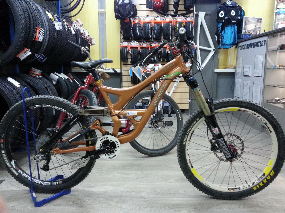

СообщениеYurisan » 18.06.2014, 18:20
наступил момент очередной смены велика

Нраица! Сколько по весу вышел? как в езде по сравнению с Коной? Ну и экшон запили ;)
Bond

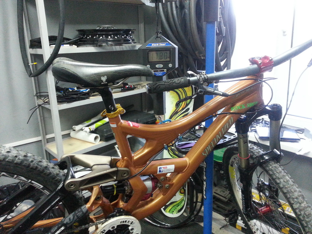

СообщениеYurisan » 03.07.2014, 15:43
Вес 17,88 на хай роллере 2, сменил на швальбе биг бетти - скинул почти кило, в планах заднюю втулку хоуп про 2 поставить и передний обод заменить. Экшн планируется на 5 июля, тогда и резюмирую как оно по сравнению с коной.

Рама: Specialized DEMO 8 «М» Ход подвески – 8.4 дюйма. 2008 год. 4.47кг
Задний амортизатор: Marzocchi Rocco WC air 222x63 mm, (custom) 558гр.
Вилка: Rock Shox TOTEM r2c DH solo air, 180 мм, настройка отскока, низко и высокоскоростная компрессия. 2.69кг
Система: Truvativ DESCENDANT, 36T, 170 мм, 73мм.
Рокринг: MRP 113гр.
Успокоитель: Е13 стандарт Old/(старого образца)
Каретка: Truvativ GXP, 73мм
Педали: NUKEPROOF electron 430гр.
Задний переключатель: SRAM x9 9sp
Манетки: SRAM x9 9sp
Кассета: Shimano , 9sp, 11-34T (4 звезды на алю. пауке)
Цепь: SRAM
Обод передний SunRims MTX 33, 32H под замену
Обод задний SunRims INFERNO 31, 32H
Покрышки: Schwalbe Big Betty 2.4, спереди кевларовый корд , сзади стальной корд
Камеры: MAXXIS freeride
Передняя втулка: HOPE PRO 2 EVO. 32H (red)
Задняя втулка: Xenium 135мм (с алю. барабаном). 32H(gold) под замену
Спицы: Нерж. Сталь под замену
Ниппели: Бронза
Передний тормоз: Avid elixir R , ротор - 200 мм
Задний тормоз: Avid elixir 5 , ротор - 180 мм
Руль: Truvativ Boobar, 31,8 мм, ширина 780 мм
Вынос руля: Straitline, 31,8 мм, 35 мм (red), подъем 0° 168 гр.
Грипсы: Race Face (толстые)
Рулевая колонка: Cane Creec
Седло: WTB
Подседельный штырь: Syncros, 30,9x? мм (подпилен)
Вес (кг): Примерно 17+/-
"Ну погоди" - MTB team
Yurisan

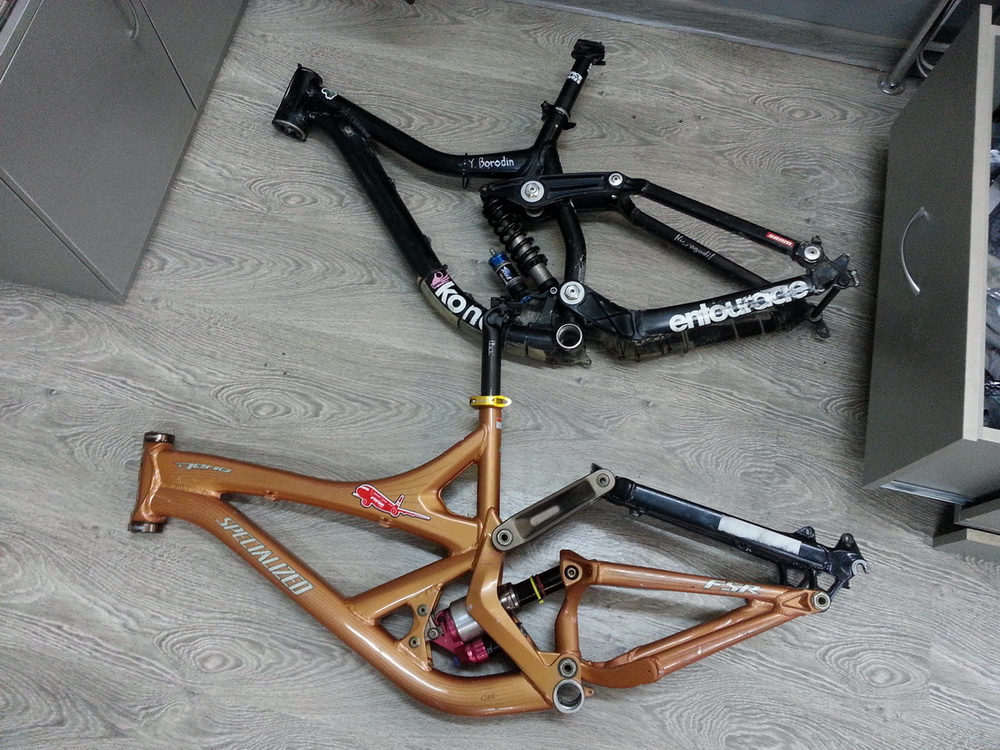

Сообщениеfin302 » 07.07.2014, 22:54
Куда кону денешь ?
А помните? - Дай велик прокатится. - На, только резко не тормози
fin302
Первые антипатии
СообщениеYurisan » 10.07.2014, 18:17
КONA нашла нового хозяина в новороссийске, спустя несколько дней после обретения мной DEMO
