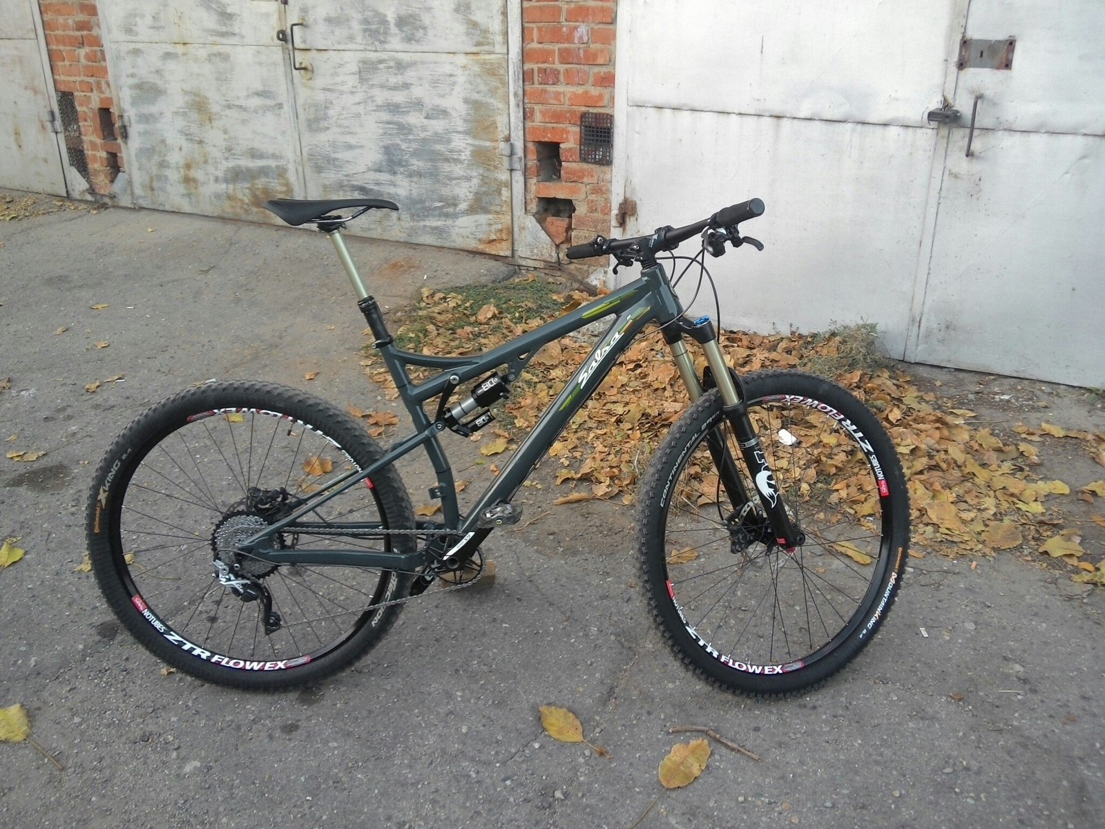

Наконец собрал тру Trail\AM найнер цвета перца халапеньо :)
Рама: Salsa Horsethief 2012 размер 20"(L) рулевая СС40
Амортизатор: CCDB Air
Вилка: FOX 34 Talas 110-140 CTD FIT w Trail Adj
Колеса: Hope Hoops ZTR FlowEX
Покрышки: Continental перед MK2 2.4 зад XK 2.4 в версии Protection бескамерно.
Тормоза: Shimano SLX, роторы XT 180mm
Трансмиссия: система Sram X9 GXP, звезда directmount NW овал Neutrino 32 зуба, расширитель Neutrino 42+16 звезда XT, кассета ХТ, цепь ХТ.
Переключатели: Манетка Shimano XT, переключатель среднелап Shimano XT Shadow+ (в пути лапка OneUp)
Руль и вынос: Richiey Trail 740мм/60мм.
Подседельный штырь: KS LEV 150мм 31,6х435мм
Седло: копия Specialized Romin 2012
Вес: ровно 14кг
Испытания на трейлах Собера soon :)
Сообщениеkirill-k2 » 10.10.2014, 13:30
Поздрамлямс! Годный байк.
СообщениеВетер » 10.10.2014, 15:33
Рекомендую успок цепи поставить. ;-)
Spero meliora
Ветер
СообщениеDiabolo80 » 10.10.2014, 15:56
Ветер \$m[1]:Рекомендую успок цепи поставить.
звезда стоит Narrow Wide, спадать не должно. Проверим, если что поставлю конечно :)
Сообщениеkirill-k2 » 10.10.2014, 15:59
так shadow+ же. успок не обязательно.
Сообщениеnosferatu106 » 10.10.2014, 20:49
образцовый байк, поздравляю!
с одной звездой 32 в гору пешком?
на задницу я бы чего нить по брутальнее хкинга поставил
nosferatu106

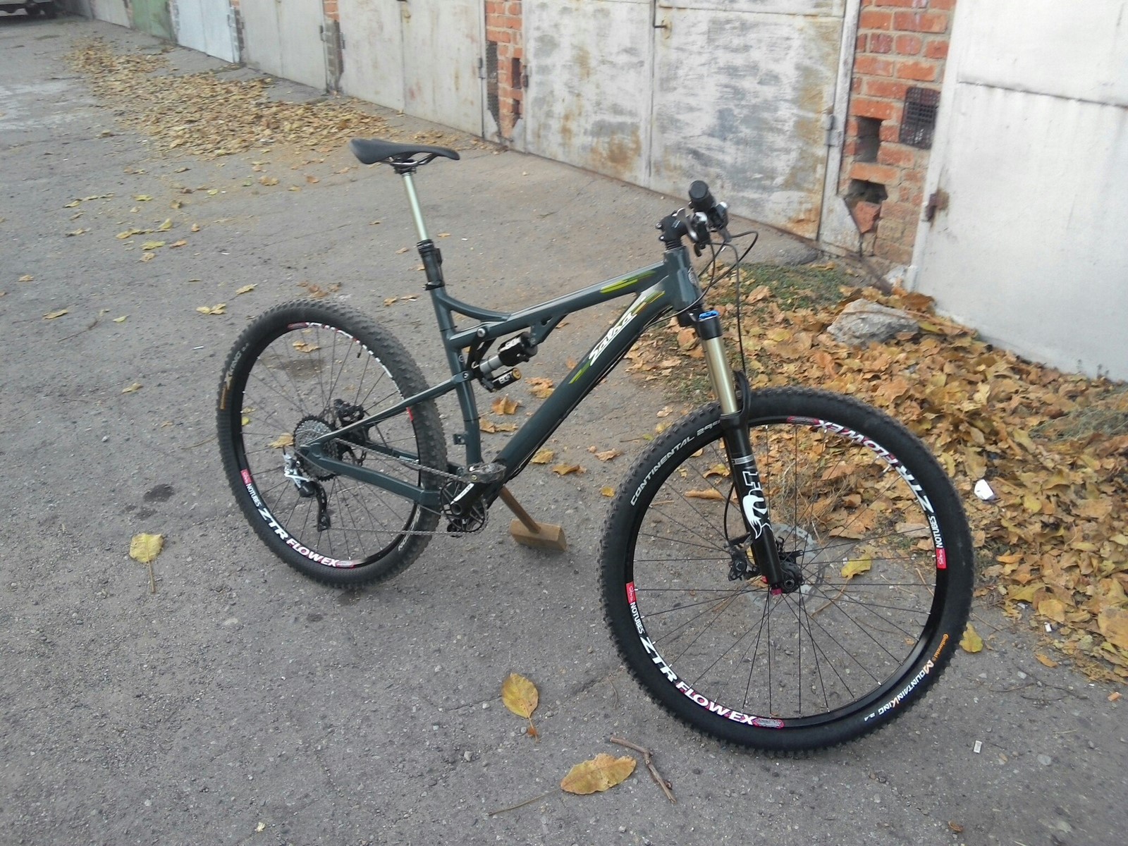

вот немного фото

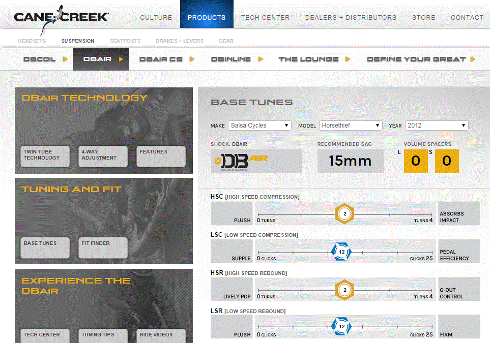

Diabolo80 \$m[1]:надо дальше колдовать с НСК
НСК это что значит? Я знаю только Новосибирск. :no2:
Так выставил?

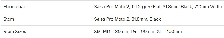

nosferatu106 \$m[1]:У меня тоже тупые углы и длинная рама. Это делается для того чтобы ставить ультракороткие выносы. Такой уж тренд сейчас на найнеры в трейле.
а в кантри тупые углы и длинные рамы для того чтобы ставить длинные выносы?
в стоке у этой сальсы на эльке 90мм вынос.
у номада угол на морде 65 и короткий вынос. сальса 2012 года, а тренд сейчас. А кто в тренде? Где почитать? А то я отстал походу от моды :(

Чешир \$m[1]:НСК это что значит? Я знаю только Новосибирск.
его и буду крутить :)
Чешир \$m[1]:Так выставил?
для рамы рекомендовано 2-12-2-12, я поставил 2-15-2-12 и качаться от педаляжа стала щутимо меньше.

Diabolo80 \$m[1]:для рамы рекомендовано 2-12-2-12
кем рекомендовано? :blink: картинка выше рекомендовано CaneCreek.

Чешир \$m[1]:кем рекомендовано? картинка выше рекомендовано CaneCreek.
у тебя сайт СС Чешир эдишн? для всех остальных он выдает

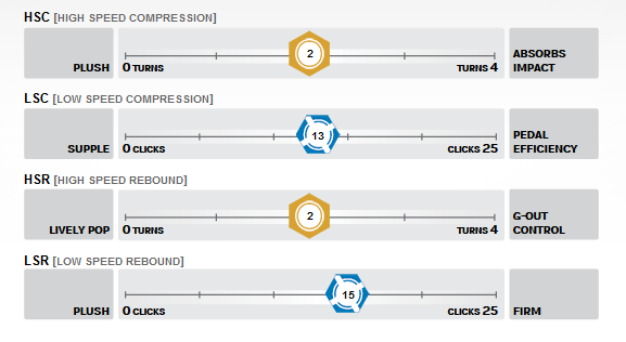

я сам аморты/вилки не обслуживаю - мне не интересно. Настроил и забыл. И НСК это реально Новосибирск :)
у тебя CCDB? Я смотрел CCDB CS. без пропедаля конечно он сильно качается. По заветам Хлу, вдуй до сэга 10% :jokingly:

Для КК основа это легкость и жесткость, чтобы переть в подъем и подвеска тут только мешает. Где ты в этом веле углядел намек на кантри? Я лично вижу тяжелый танчик, чтобы мочить не глядя на спусках. Хотя если кому то припрет, то можно собрать и на лайтовых кантрийных железках... только что с вилкой то делать? такая рама с короткой вилкой ваще не едет, проверено.
710мм руль и 90мм вынос это кантрийный сетап. Не знаю где ты это узрел, но если сальса так делает, то это ее косяк явно. На трейловых найнерах нужен короткий вынос и широкий руль, это ООчень сильно улучшает управляемость!
Чешир \$m[1]:Тупой угол рулевой делает байк более нервным в управлении, и снижает "выдёргабиллити" (С)
Широкий руль, как и тупой угол это спасение для найнера в плане управляемости, он не нервный становится, а начинает "поворачивать"
Мне кажется, что на "выдёргабиллити" (С) влияют параметры рич, стак, чейнстей, а не угол рулевой
nosferatu106
СообщениеЧешир » 18.10.2014, 16:29
Я почему-то считал основа это геометрия, а оказывается главное это легкость и жесткость. :blink:
Глянул гео сальсы, эпика 29 и эндуро 29. Сальса ближе к эпику. Что и понятно, трейловые байки - "адаптированные" к спускам кантрийники.
Я лично не вижу в раме, ничего, чтобы мочить не глядя на спусках.
На "выдёргабиллити" (С) влияет все тобой перечисленное, но и угол тоже.
Широкий руль и короткий вынос, любому байку добавляет управляемости :-D Причем тут это? Речь об угле рулевой. И наконец-то я увидел, что хотел. :thumbsup:
nosferatu106 \$m[1]:710мм руль и 90мм вынос это кантрийный сетап. Не знаю где ты это узрел, но если сальса так делает, то это ее косяк явно.
инженеры в принципе все идиоты, тебе конечно виднее :D
