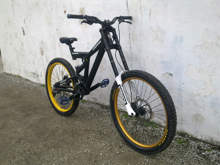

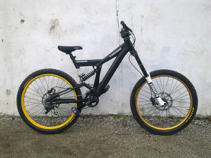

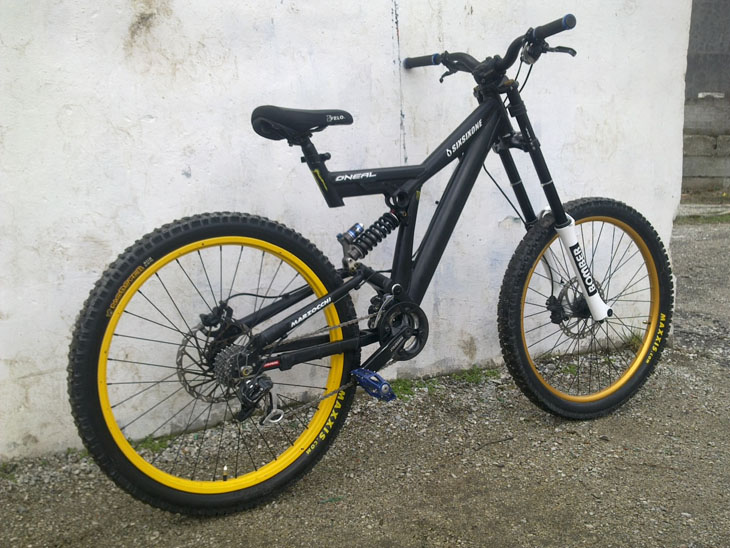

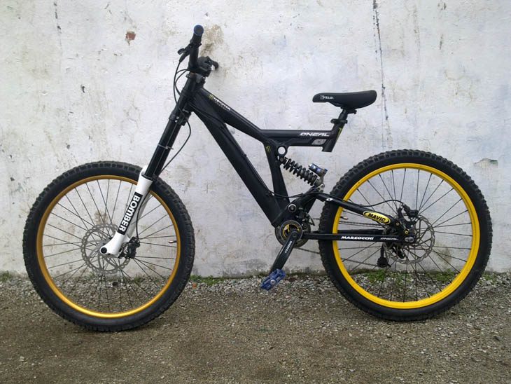

GT Ruckus I-Drive 1.0
Сообщениеmaat-beey » 14.03.2010, 23:23
Рама: GT Ruckus I-Drive 1.0 Size "M" Black
Аморт: Fox Vanila RC 150mm
Вилка: Marzocchi Super T RV, 185мм, ось 20мм,
Рулевая: FSA Orbit XL II
Руль: Truvative Hussefelt, 31.8мм, ширина 680мм, подъем 35мм
Вынос: Truvative Hussefelt, 31.8мм - длина 50
Подсидел: Truvativ
Сиденье: Velo
Грипсы: Revell Bikes
Защита пера: камера
Тормоз передний: Avid Code5, 203mm
Тормоз задний: Avid Juicy 3, 203mm
Переклюк: SRAM X-7 mod
Манетка: SRAM X-9
Цепь: SH-9CR
Кассета: Sun Race 9 speed
Каретка: Howitzer Truvativ
Шатуны: Truvativ Hussefelt
Звезда: 32T
Педали: wellgo v12
Рокринг: PC 10мм
Успокоитель цепи: Shimano Deore mod
Переднее колесо
Камера: Kenda DH 2.5
Втулка: Alloy Disc, 20мм, 36H
Обод: Sun Ringle Single Track SL-1, 36H
Спицы: Нерж. Сталь black
Покрышка: Maxxis Mobster 2.7
Заднее колесо
Втулка: Cycledesign MTB DH Disc 32
Обод: Sun Ringle DoubleWide 32
Покрышка: Maxxis Mobster 2.5
Вес: 19.8 Кг

У меня несколько вопросов по байку: а п4му колёса такие разные ? и какой год вилы ?
А так байк симпоти4ный ) 4ёрное с жёлтым\золотым меня всегда притягивало.

4akku чувак ты прав я не продаю, раздел не для продажи =) не знаю за скок продавал бы... Вилка 7 года Made in Italy=) ,колеса разные потому что: старый золотой обод не подходит под втулку которая щас стоит... обод 36 отверстий а втулка 32... а старая втулка с 36 отвр. не идет под эту раму ... а вообще был такой байк---> viewtopic.php?f=17&t=3248&start=0&st=0&sk=t&sd=a

вилы 7 года хорошие.
