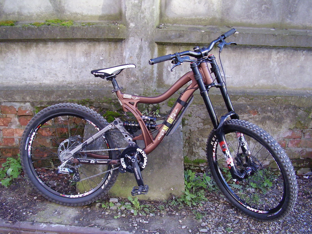

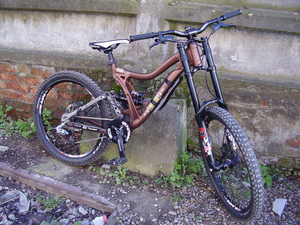

Здравствуйте, уважаемые форумчане, выкладываю вам фото своего железного коня. В основы выбора компонентов легла концепция долговечности и простоты конструкции.
Рама: Norco Shore 2008 год (усиленная) Гидроформинг, 4-рычажная система подвески VPS, ход 181 мм. Дропауты заднего колеса 150*12 мм, стандарт Maxle. Рулевой стакан стандарта 1.5
Вилка: Marzocchi 888 RCV 2008 год, ход 203 мм.
Задний амортизатор: Rock Shox Vivid 5.1 (222*70), пружина 350 Lbs.
Втулки: DT Swiss 440 (20 мм ось спереди 150*12 сзади)
Обода: Sun Ringle MTX 31 black 32H
Спицы: DT Swiss Champion 2.0 Black
Кассета: Sram PG-950 9sp/ 11-26
Цепь: Sram 991
Покрышки: Kenda Nevegal 26*2.5
Камеры: Kenda DH 2.25 мм.
Система: Truvativ Holzfeller OCT DH 170 мм
Каретка: Truvativ Howitzer Team 68/73*51
Передняя звезда: FSA DH 36T
Педали: Welgo B-36
Тормоза: Avid Code5 203 мм
Задний переключатель: Sram X9 короткая лапка
Манетка: Sram X9
Цепегаситель: E.13 SRS Steel
Рулевая колонка: Syncros FBI 1.5-1/1/8
Руль: Truvativ DH-risebar 680 mm
Вынос руля: Truvativ Hussefelt 40 мм
Грипсы: Propalm
Седло: Syncros Crash zone FR
Подседельный штырь: Truvativ XR 31.6 мм

Макс.. ну че сказать?? КРУТО!! вилсэты так ващще атас!! теперь главное, чтоб крышу раньше времени не сорвало, ждем твоего скорейшего выздоровления!! а потом катать-катать-катать!! Ура, товарищщи!!

оооо...норм
руль пошире и пониже подъемом....вынос помажорней(томсон, стрейтлайн,санлайн)
кассету 11-32 может поставишь? 990 на красном пауке...
все остальное нравится...верхнюю рамку успока опусти пониже
какой вес
втулки почему не хоп про 2?

ээээ.. что-то мне подсказывает, что хопы нервно курят в сторонке, по сравнению с 440.. =) хопы отличные втулки, но 440 адназначна круче.. кассета ДХшная, нафих тут 32 зуба-то?? и вес лишний и где ее юзать?? Макс, ту титановую сюда бы, что у вас лежит..... =) стрейтлайн\томсон - понты, у мну хользфеллер весит на 15 гр тяжелее элит 4х.. =) хасефелт весит грамм на 40 тяжелее.. имхо все же компромисс между рабочестью и пафосностью достигнут практически полностью..
СообщениеMMmm » 16.03.2010, 20:37
думаю соотношение 36-26 большое, нет, для спуска да...а вообще, юзать до места ДХ трассы, если едешь на электричке или еще куда катать, добираться до места придется, да и вообще покатать
про понты...мне нравится внешний вид, хасфелт руль и вынос не нравятся внешне, поэтому и посоветовал...руль пошире не только для красоты ))
имхо тут компромис между - рабочестью, пафосностью и стоимостью))

Руль и вынос стоят те, которые меня устраивают по своим параметрам, пробовал разные, в итоге пришёл к этому. Менять на что-то другое можно только ради пафос-поинтов :)) Я подумаю ! Что же касается кассеты, то раньше у меня стояла 11-32, но даже по пересеченной местности я редко переключался ниже 4 скорости (вверх байк ездит на мне, у нас равноправие :)), поэтому и поменял.
Планка успокоителя как раз на том уровне, чтобы при проседание подвески от удара не цеплять цепь.
Что касается втулок, то одним из основных аргументов в пользу их установки стало то, что новый комплект по цене вышел дешевле одной задней (ибо 2007 года, вовремя припрятанные на складе !:))
Игорь, спасибо за поддержку, в июне железку достану, можно будет осенью поврываться !

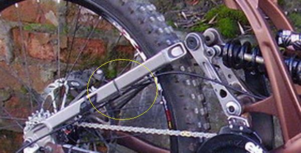

Макс \$m[1]:Перья тоже усиленные Работа в Триале даёт свои плоды Брака по рамам было на самом деле немного - всего 3 случая по России на все подвесные модели. Но фирма веников не вяжет, поэтому каждому желающему можно было заменить передний треугольник до наступления гарантийного случая, вот я и воспользовался возможностью.
Чет твои перья не похожи на усиленные!?
Вот усиленные перья
Вот как у тебя
Скажи, вааще именно перья реально заказать, пока они не сломались, если например договорится с манагерами в магазине? Ато я уже нашел 2 фирмы которые могут мне их изготовить из титана, полностью, или аз аллюминия. Из титана за 30 тыров, из аллюминия за 12.
Вааще я завидую афтору! Я жду новую раму уже год. Покупал вел в маскве, заказывал раму в Сочи. Узнать, когда, что как не реально, ни по телефонам, ни по почте. И на скок я понял, на это дело вааще забили. Хотел организовать дело в маскве, ну дык там сказали что вся инфа стекается к манагеру по браку, он один этим заведует и распределяет енти рамы, поэтому типа разницы нету что в москве что гдето еще, точнее разница пара недель на доставку из масквы. Но всеравно, чет сроки никак не вяжутся, год прошел, пипец млин. Думаю в суд обратится. Нах мне аткое счастье нужно, ни катать со спокойной душой, ни продать, ни подарить. Пипец млин, засада!
И рама меня менее волнует чем перья, перья рвутся на ура, не обязательно прыгать для этого. Достаточно гнать с ацкой горы и тормазнуть как следует, при "благоприятном" сцеплении ризины с грунтом или асфальтом будет "счастье". На кочке примеров полно, их уже даже не выкладывают.
Smerch
СообщениеМакс » 22.05.2010, 21:36
Присмотрись внимательно! У меня как раз усиленные перья (усиленным является только левое перо, там где его выламывало тормозом, правые не усиливаются). Кстати, на фото левых перьев как раз и не видно! :)
Что касается заказа перьев, то это не реально, так как в свободной продаже их нет, а распеределяет их менеджер по браку в Москве. Что каксается замены по браку, то пиши в книгу отзывов на сайте Триала с указанием даты обращения, места обращения, а также укажи ссылки на официальные сайты, где говорится о добровольной замене переднего треугольника. Пост скриптум укажи на своё желание обратиться в судебные органы. На них должно подействовать :)

А вот и увеличенное фото, на котром можно рассмотреть, что перья усилены :)

АФтор! А ты случайно заднюю ось не менял? Ато меня она очень смущает, на вид шибко хлипкая!?
Smerch
СообщениеМакс » 25.06.2010, 11:21
Нет, ось стандартная RS Maxle, причём даже не Maxle Lite! На фото ты можешь видеть, только гайку эксцентрика, сама ось вкручивается с другой стороны !

Чет стремная ось, внутри дырка, и резьба ослабляет то что осталось, учитывая что это аллюминий, стремно както. Думаю при возможности на сталь или титан заменить, н оопка такие оси не попались на глаза. Хотя фиг знает, вроде у народа не ломалась пока!?
