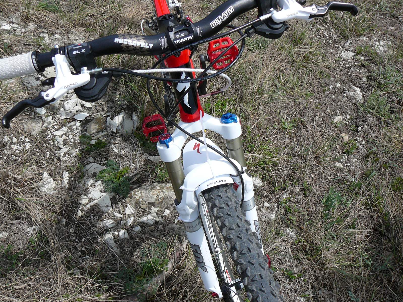

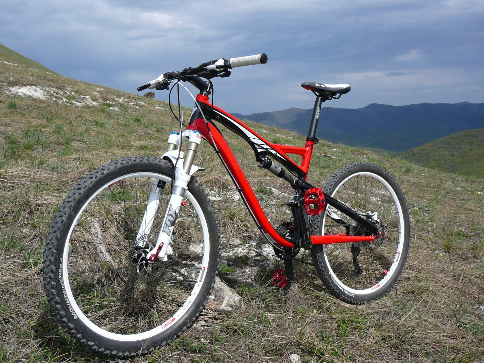

Всем привет! Вот и мой байк наконец-то собран.Фото потом добавлю. Огромная багодарность Raider и Solid за помощь в выборе компонентов, Pioneer за помощь с заказами комплектующих, Роме и Жене из Новороссийского велопробега за сборку. :friends: :molis:
Комплектация
[spoiler]Рама - Specialized CAmber PRO 2011 120мм
Аморт - Fox Triad II
Вилка - FOX 32 Talas RL 100-120-140 2010
Тормоза - Formula RX
Роторы - Formula 180/180 на пауке, болты Formula титановые
Система - Shimano SLX 10-speed FC-M675 38/24 175mm
Переклюк зад - Shimano XT 10-speed RD-M786 GS Shadow+
Переклюк перед - Shimano XT FD-M785 E-Typ 2 x 10
Манетки - Shimano XT SL-M780 2-/3x10
Кассета - Shimano XT 10-speed CS-M771 11-36
Цепь - Shimano HG94 10-speed
Обода - DT Swiss XR400
Втулки - DT Swiss 350
Спицы - DT Competition
Покрышки - Continental Rubber Queen RaceSport 2.2 Continental X-King Protection 2.4
Вынос - KORE Repute 50мм
Руль - RaceFace Sixc Carbon
Поседел - KS Supernatural 385мм (ход 125мм)
Седло - Specialized Alias Ti carbon
Грипсы - Sram
Рубашки - Shimano XT
Педали - Shimano M540 SPD
Эксцентрики - Fun Works
Рулевая - FSA custom Specialized (интегр. на промах)[/spoiler]
На мой взгляд рама очень красивая. Поэтому хотелось собрать байк яркий и выделяющийся, из-за чего и был выбран белый цвет для колес вилки и др. Вроде не переборщил. Фото с телефона и яркое солнце немного не правильно отображают цвет, но что получилось, то получилось. Гуляющие прохожие сказали, очень красивый, даже просили сфотать. :-D Мне очень нравится.
Теперь о ходовых качествах:
Главная проблема хода в байкере :-D Полтора года без нагрузок сказываются. Но ничего, будем набирать прежнюю форму.
Даже с этими покрышками накат чума! Я теперь понял, что имел ввиду Raider, когда советовал распределять бюджет в пользу колес. Подвеска работает отлично, педалляжу не мешает, неровности ест. Не знаю у кого там что качается/не качается холивары про чОткость тру подвесок не умолкают. Я при езде по набережной (!) то бишь плитке, отбил себе всю ж.., э-э-э зад, когда поставил аморт в положение закрыто. Хотя надеялся на подвесе вкатить в сезон без этих замечательных ощущений. :D
Да простят меня владельцы самых лучших в мире велосипедов Giant trance, "все качается одинаково, если вы не согласны, то у вас эпик" (С)
Вес не знаю! С весами туго. Субъективно очень легкий. Когда мне привезли раму и я взял ее в руки, казалось, что я ее сломаю. Такая легкая и тонкая. С упаковкой вес 2960, думаю вес рамы 2600-2800.

Очень круто и красиво! Поздравляю!
В техническом плане я не силен, но всякие надписи типа DT Swiss, FOX, SLX и т.п. говорят сами за себя :good:
Красивые белые грипсы скоро станут серыми, запаришься их тереть :)
И педальки чисто из-за фетиша можно поставить посолидней на промах ...
зы. Подседел можно и не пилить, но тогда прыгать на бордюры выше 15 см будет неудобно, тут каждому свое.

Рама действительно красивая, эти современные гидроформинги творят чудеса :) Все в тему, только не нравятся чугунные руль, подседел и педали (все таки контакты решают), их поменять и пол кило долой. Имхо, на такой совсем не бюджетный фреймсет надо навешивать карбоновые палки, ну кагбе для полного фэн-шуя и минимальной массе при приемлемых затратах. Еще реально клевая штука для трейлового байка- подседел-телескоп, хоть Райдер и говорит что можно останавливаться и опускать-поднимать седло и без него, но делать это в процессе езды гораздо удобнее и приятнее ;-) Да, и на счет того, что белые грипсы быстро перестанут такими быть- полностью согласен.

Педали не в кассу) И цветом - слишком яркие и на контакты надо переходить. Вес я думаю не более 12.5 кило.. И да, палки трувативовские действительно совсем не понятно.
vod|zig \$m[1]:подседел-телескоп
Это уже будет плюс полкило. А вообще надо учиться ездить с седлом на одном уровне)

Насчет чугуна - не все сразу. ;-) За годик прокачаю потихоньку. Подсидел шел с рамой, вес 240 грамм. Руль весит вроде 285 взял за 400р. Педали полкило, да тяжелые и не промы, норм недорогие педали. Педали за 100 евро/баксов круто для меня. На контакты как-то боюсь. Должны же быть еще красные элементы, кроме рамы, вот и взял красные (да они красные, а не ярко розовые как на фото).
Почитав разные форумы пришел в уныние от тонн пафоса в темах "мой байк", себе для несерьезности поставил колпачки нипеля. Еще есть "супер миникрылья, модные до безумия" Надо поставить. :-D
после смещения зада за седло, при возвращении назад я забываю, что оно высоко и цепляюсь ....э-э-э пахом :-D

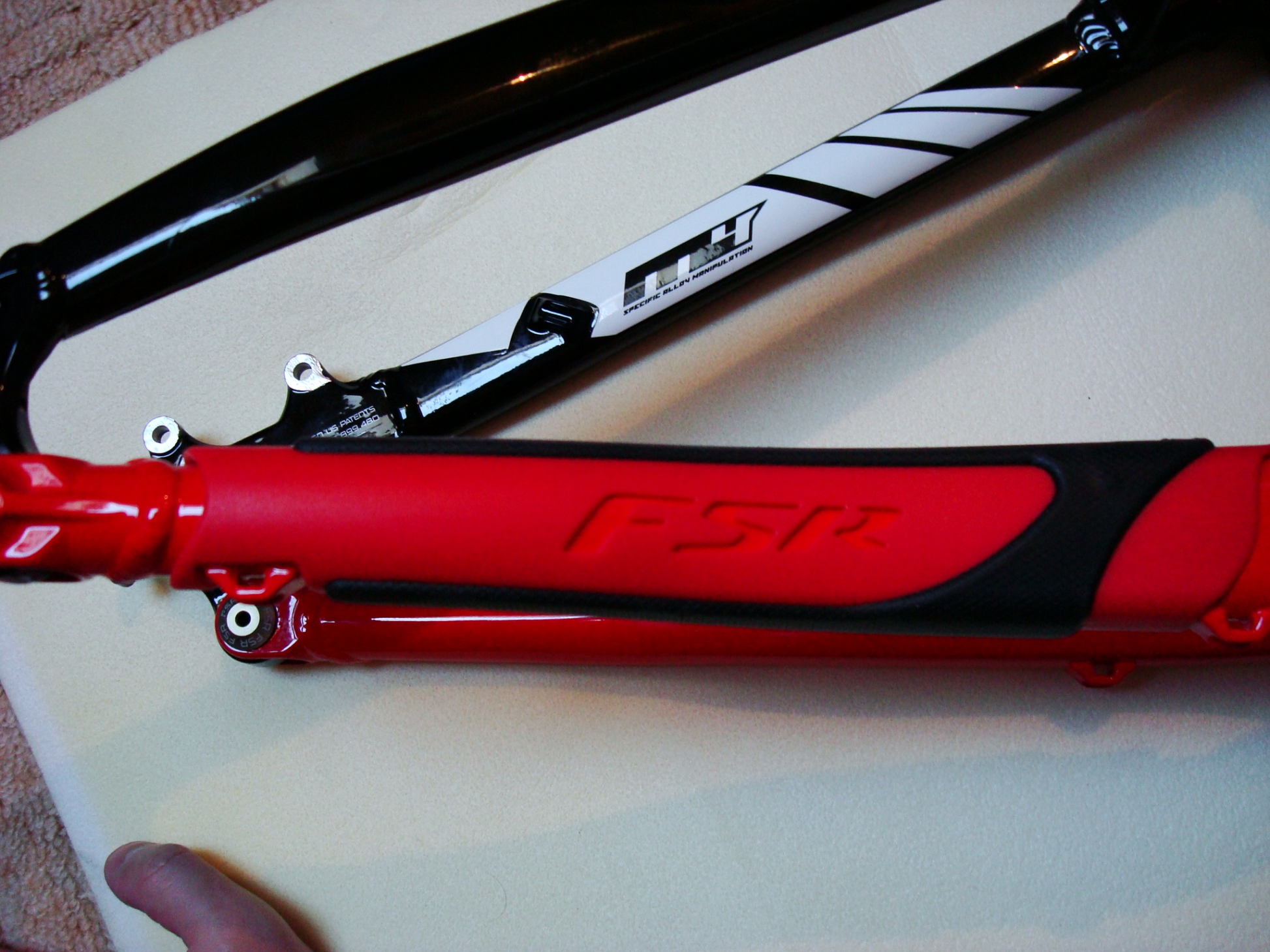

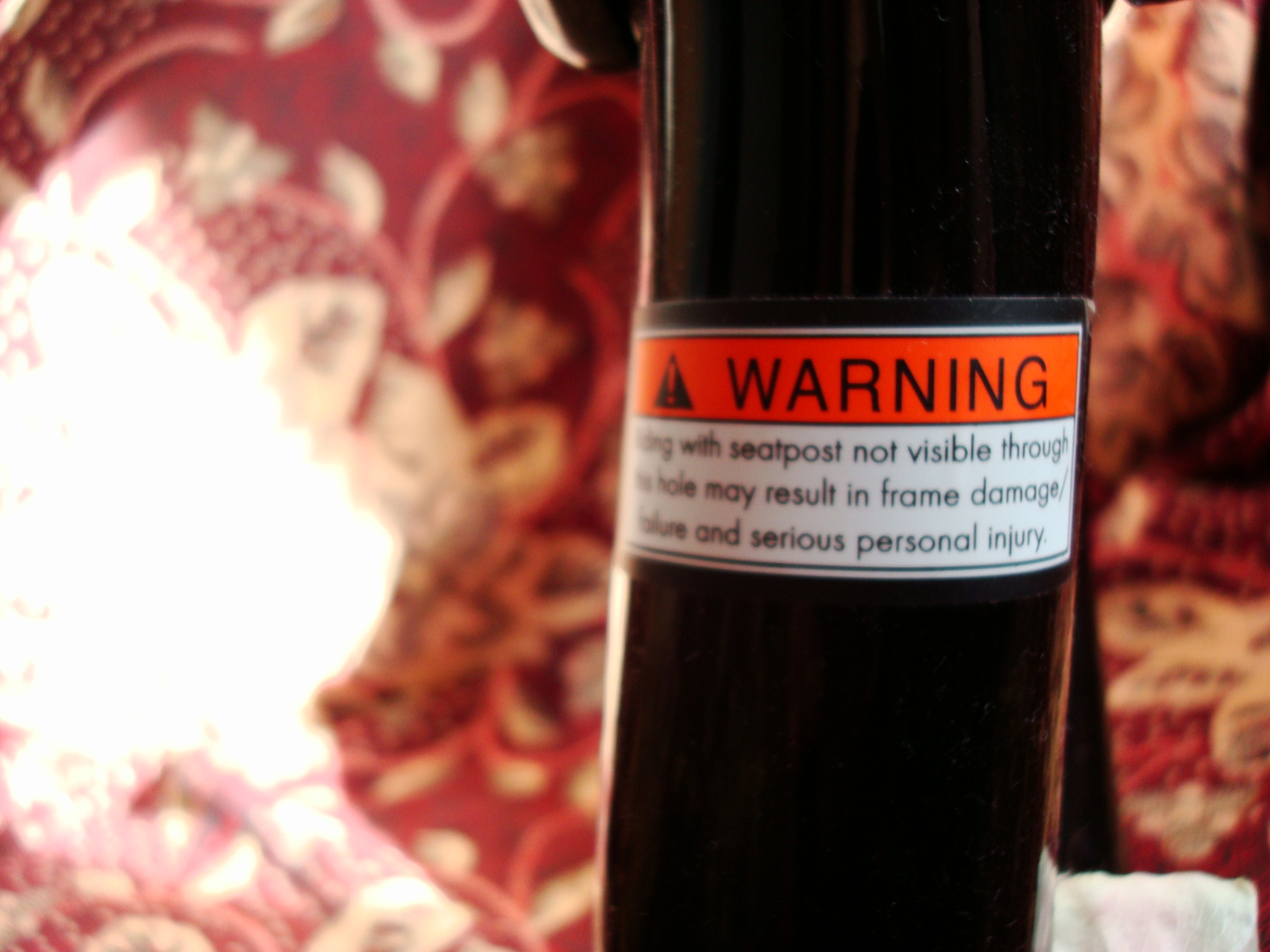

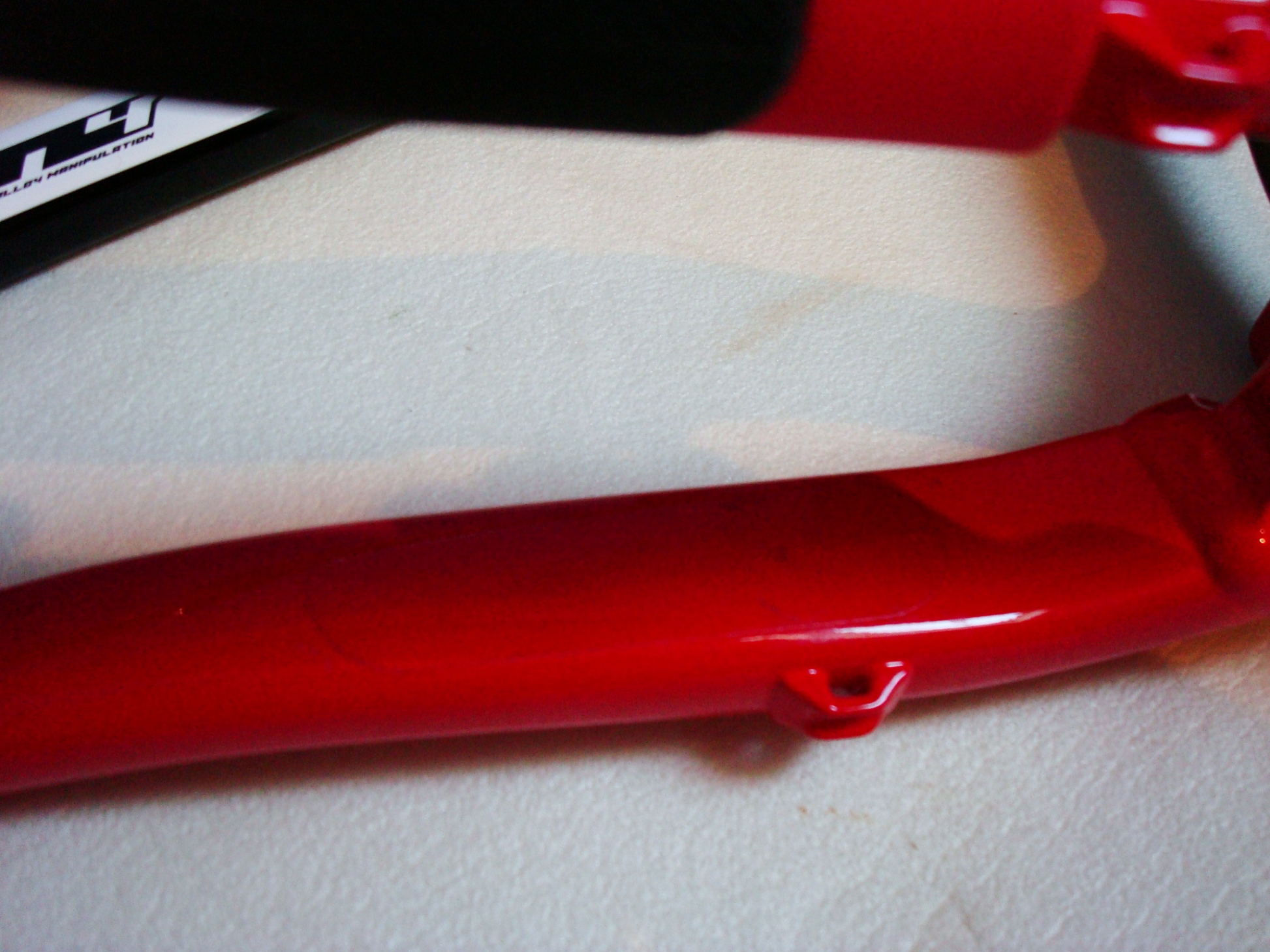

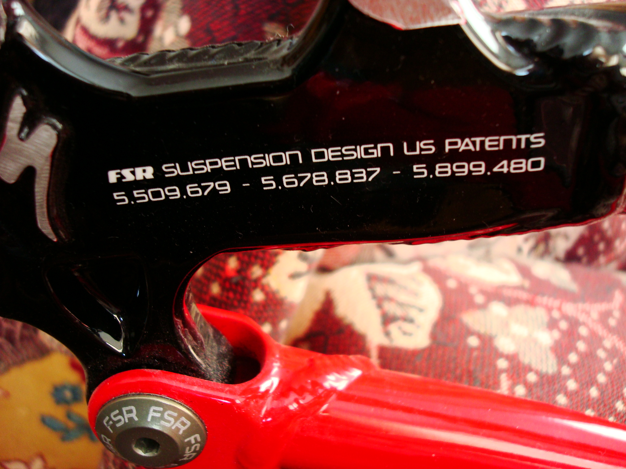

Вот еще хотелось бы рассказать о приятных мелочах. На раме стоит родная защита пера, перья обклеены защитными наклейками из прозрачной пленки. Есть еще отдельно наклейки, назначение которых я не очень понял (нарисованы линии и проценты, для аморта может) и инструкция по эксплуатации.
Считаю, подобные мелочи и характеризуют уровень. Например на каталожном фото CUBE Fritzz я защиты пера не увидел, хотя стоит он также под 100 тыр. Триал-спорт вон раздает свои каталоги бесплатно (кто занимается полиграфией подскажите, сколько будет себестоимость 1 экз), так и великов продает по 1500 в сезон в Краснодаре.

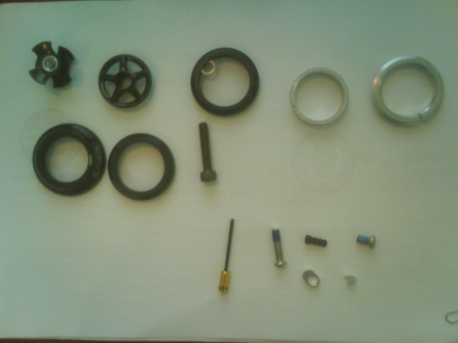

Еще есть пара вопросов по железу. Напрягает, что нет никаких заглушек в системе, и кареточный стакан смотреть можно, вроде это как фишка, но подумываю подобрать заглушки или вырезать из клеящейся пленки кружки :) Или не париться и грязь выковыривать оттуда?
Похожая история с крышкой рулевой, она спешевская в виде звезды на 5 лучей, опять же грязь будет собираться под ней, тоже может вырезать кружок из чего-нибудь и подложить?

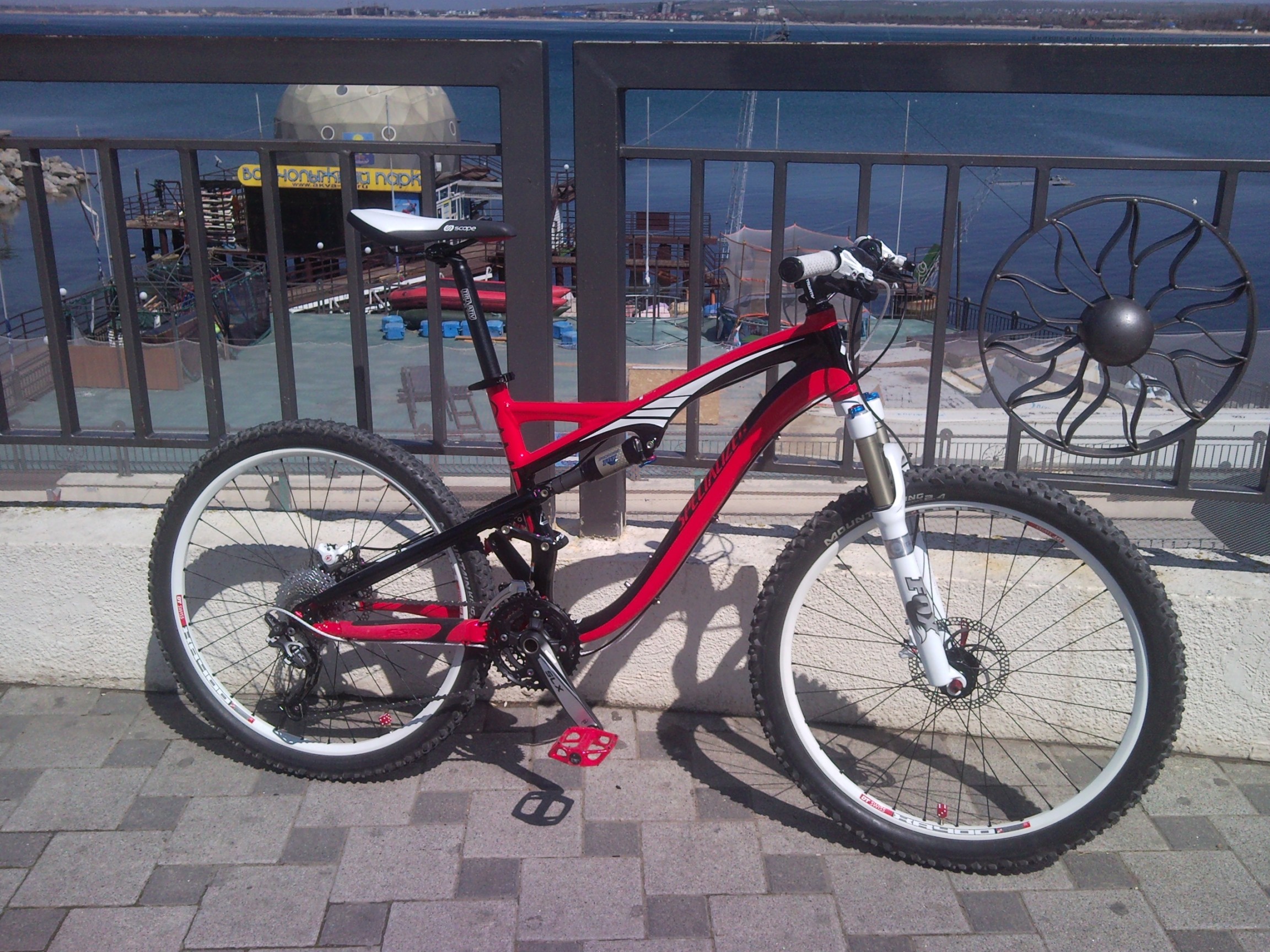

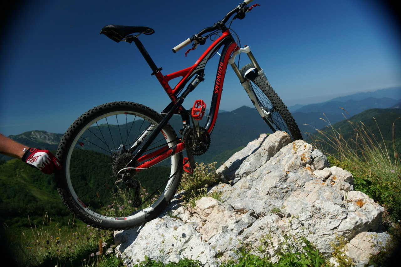

СообщениеЧешир » 01.08.2012, 09:25
Съездил на "веселый спуск". Протестил новые тормозные ручки от Straitline (ОЧЕНЬ удобные :thumbsup: и под один палец и под два, эргономика супер! Ну и выглядят хорошо, правда все обзывают мажором :-D) и седло Selle Italia Maxflite Gel Flow. Седло также очень понравилось . Очень удобное, никакой усталости, ничего не трет и никуда не давит.
Байком я очень доволен! То, как катит и управляется конечно впечатляет. Многое мне прощает и исправляет. И конечно может намного больше чем я 8-)
помню когда искал вилку (F120), не нашел и взял талас (100-120-140) еще долгое время думал, что нужно поменять при первом удобном случае. Теперь же я прозрел. Регулируемый ход очень полезная штука. Ни разу не убрался через руль только из-за вилки (ход 140 и четкая работа). Было несколько моментов когда "нырял" вниз и тут же во что-нибудь втыкался передним колесом, вилка хорошо отрабатывала и я успевал что-то сделать, чтобы не убраться.
Вот только задний маунтинкинг плохо держал на сыпучем грунте, но тут думаю большинство покрышек так себя вели :-D
В ближайших планах попробовать короткий вынос. В перспективе: карборуль, трансмиссия 2х10, телескопический подседел и педали.
