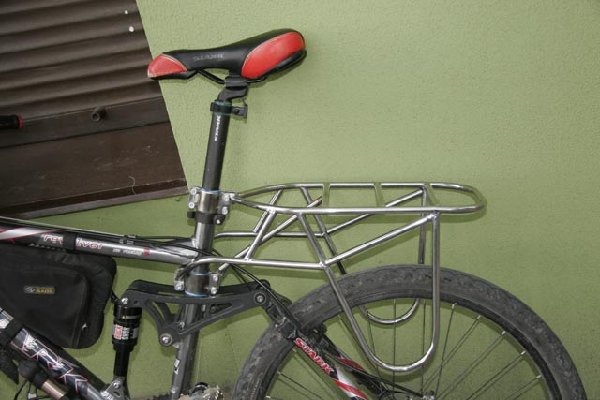

Может есть у нас умельцы, которые помогут сколхозить подобное
на мой Jamis Dakar XC ?
Просто не хочется иметь дома хардтейл только для того, чтобы на нём ездить в велопоходы. Мне и на моём подвесике нравится :)

Что-то картинка не алё.
Re: Багажник на подвес
Баф » 24.10.2014, 14:23
Ветер
Приложил к посту

Вроде по теории увеличет подрессорный вес, что не есть хорошо. А на практике возможно будет ещё хуже. Всё таки на двухподвес можно вешать только небольшой груз, а основной груз в наплечный рюкзак небольшого объёма. Вообще нужно стремиться к миниализму - брать только самые необходимые вещи минимального веса и объёма.

Вот я, к примеру, часто пользуюсь на двухподвесе багажником на подседельный штырь фирмы Topeak. Опытным путём выяснилось, что в моей конфигурации (вел + ездок) больше 3кг вешать нельзя (с учётом веса багажника ~0,75кг) - сильно падает скорость. Сумку этой же фирмы (~1,25кг :( ) можно использовать только в паре с сумкой на руль (конечно уже другой фирмы :) ). Но обычно не везде ехать получается, иногда приходится коня переносить в обход грязи и через броды. В таком случае общий вес должен быть достаточно подъёмным и равномерно распределённым чтобы можно было бы некоторое время переносить без усталости. Без рюкзака небольшого объёма на двухподвесе не обойтись.

Багажник вообще-то не причём, и расчитан он на груз весом до 9кг. Но при использовании тяжёлого груза расположенного взади седла на некотором удалении и высоко расположеного (более 15см от колеса), на двухподвесе сильно смещается центр тяжести, и за этого сильно падает скорость и отчасти управление. Для уравновешивания нужно дополнительно расположить значительный груз спереди и немного ниже руля (т.е. в сумку на руль).
А на не тяжёлый груз багажник на подседельный штырь для двухподвеса это рулез, я его почти не снимаю.

Смещение центра тяжести нарушает работу подвески.

да все непонятно. как непосредственно наличие багажника на скорость влияет-то? а какую скорость - вниз или вверх? а велл при этом на тебе или под тобой? а если вместо багажника - рюкзак аналогичной массы, скорость тоже будет теряться или наоборот - находиться?
voland66 \$m[1]:Смещение центра тяжести нарушает работу подвески.
И да и нет. Это компенсируется регулировкой давления/отскока аморта. Да практически совсем это регулируется именно так, особенно сравнивая работу подвески с райдером в седле. Совсем другое дело, если сравнивать сферический велосипед в вакууме без наездника, но с грузом на плече длинной L. Там, конечно, в подвеске нарушается все.

эээ. зачем тебе 70 литров объема на этом огрызке? Консольный багажников по паспорту берет не больше 10кг. ну 15 можно нагрузиить, если по асфальту.
и это, у тебя же хардтейл был? зачем тебе консолька-то, чем классика не угодила?
Добавлено спустя 2 минуты 59 секунд:
проще скажу. у твоего баула собственного веса под три килло. Сняряженный вес - от 15 кг. да к нему консоль категорически нельзя.
Добавлено спустя 8 минут 39 секунд:
Увидел линк на задних перьях - вопрос снят, альтернатив не много... Тулевский был бы понадежнее, наверное.
Ну, вопщем не грузи его сильно. А то рискуешь сделать себе даунгрейд рамы до контактного седла...
