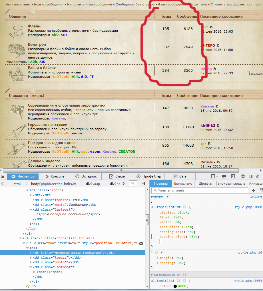

У меня есть предложение.
Пожалуйста, давайте поменяем в файле style.php на строке 1080 следующий код:
\$m[1]: \$m[1]
ul.topiclist dt {
    display: block;
    float: left;
    width: 50%;
    font-size: 1.1em;
    padding-left: 5px;
    padding-right: 5px;
Свойству
\$m[1]: \$m[1]
padding-right: 5px;
установить следующее значение:
\$m[1]: \$m[1]
padding-right: 45px;
Тогда колоночки на главной странице будут идти друг под другом, как на приложенном скрине. Спасибо.

Ладно, тогда вот не спам, а реальный способ заработать (по крайней мере для Firefox)
В расширении Stylish или в папке chrome профиля ФФ в файле usercontent.css нужно вписать следующий код:
\$m[1]: \$m[1]
@-moz-document url(http://velokuban.ru/forum/index.php) {
ul.topiclist dt {
    display: block;
    float: left;
    width: 50%;
    font-size: 1.1em;
    padding-left: 5px;
Он будет менять этот кусок на Велокубани.

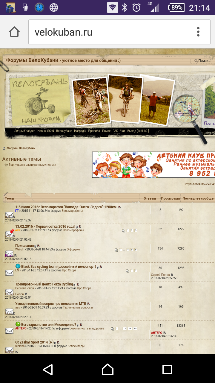

Сообщениеkirill-k2 » 04.02.2016, 22:15
Chrome, Android только что стало:
Добавлено спустя 2 минуты 2 секунды:
о, починилось. чудеса.

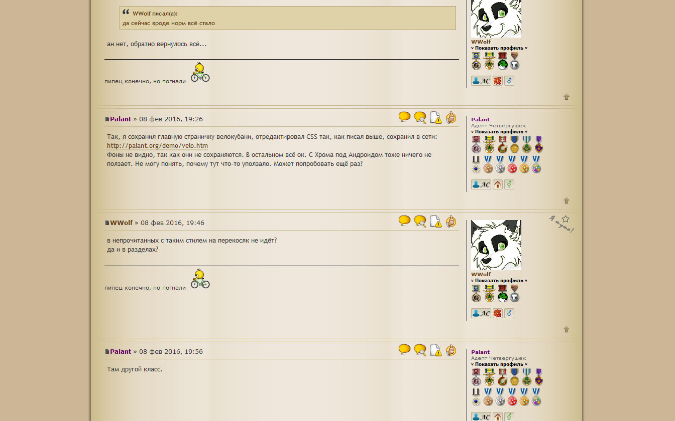

СообщениеPalant » 08.02.2016, 20:26
Так, я сохранил главную страничку велокубани, отредактировал CSS так, как писал выше, сохранил в сети:
http://palant.org/demo/velo.htm
Фоны не видно, так как они не сохраняются. В остальном всё ок. С Хрома под Андроидом тоже ничего не ползает. Не могу понять, почему тут что-то уползало. Может попробовать ещё раз?
Palant
СообщениеWWolf » 08.02.2016, 20:46
в непрочитанных с таким стилем на перекосяк не идёт?
да и в разделах?
СообщениеPalant » 08.02.2016, 20:56
Там другой класс.

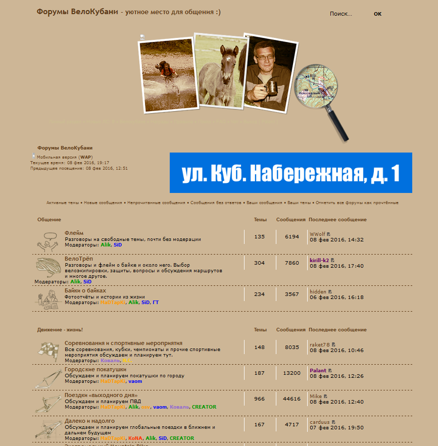

СообщениеПушной звер » 09.02.2016, 11:11
а у мене он давно вот так выглидит.

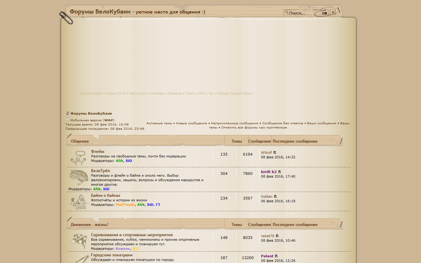

СообщениеWWolf » 09.02.2016, 14:39
kirill-k2 \$m[1]: для внутреннего перфекциониста есть решение проще.
он немного другим занят, а не вырезанием всего и вся :)

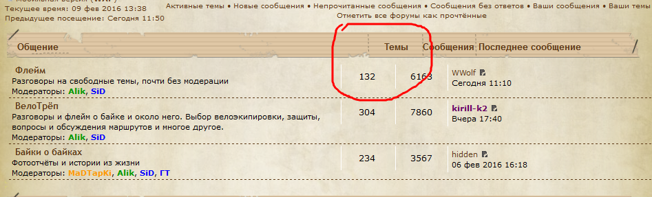

СообщениеWWolf » 09.02.2016, 19:03
Palant \$m[1]:по моей ссылке у кого-нибудь что-нибудь криво отображается? Кроме фона.
ну как-то так
