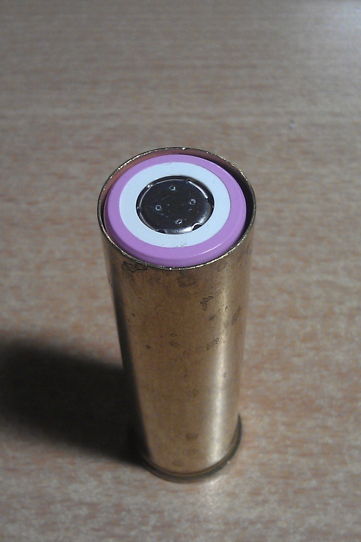

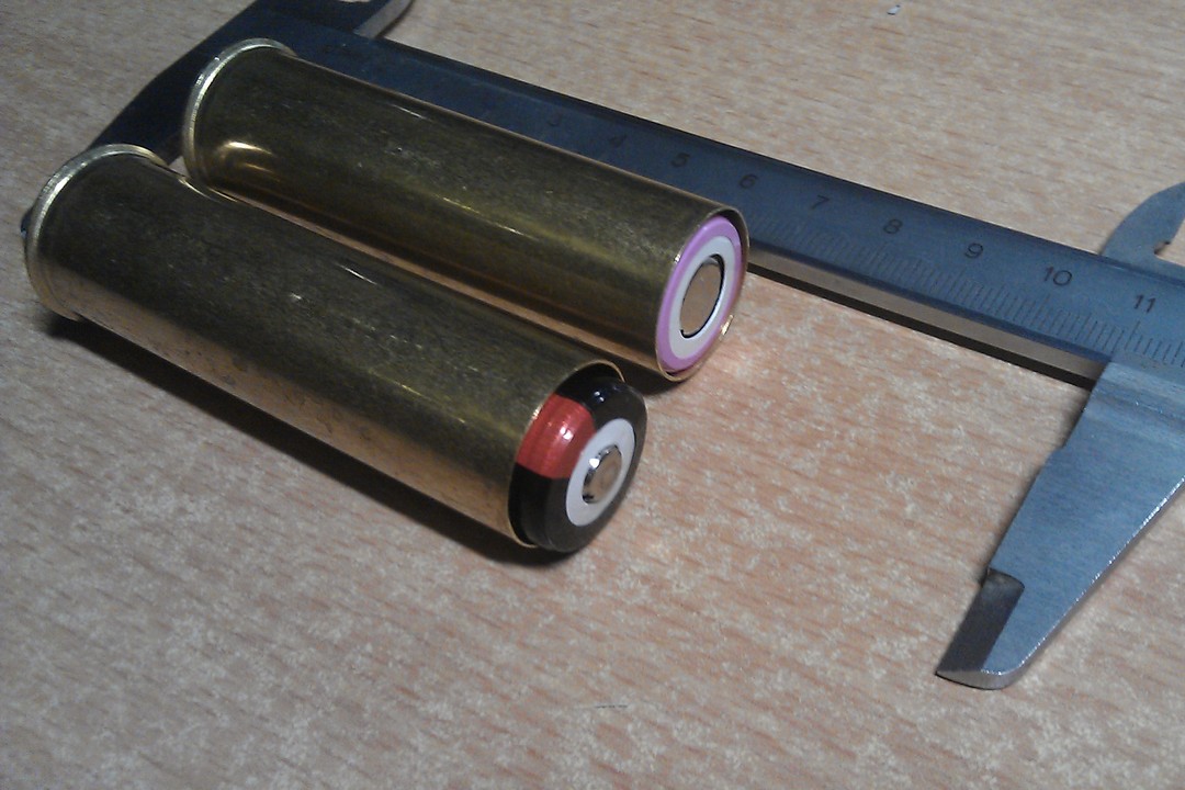

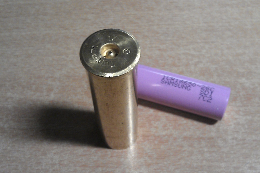

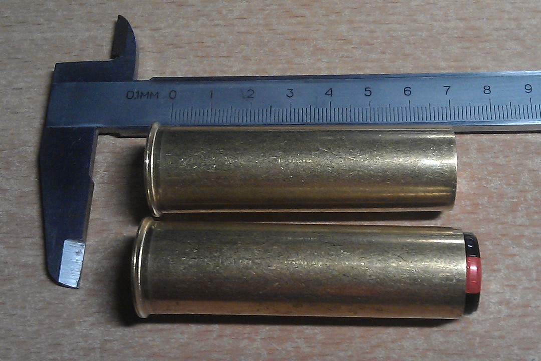

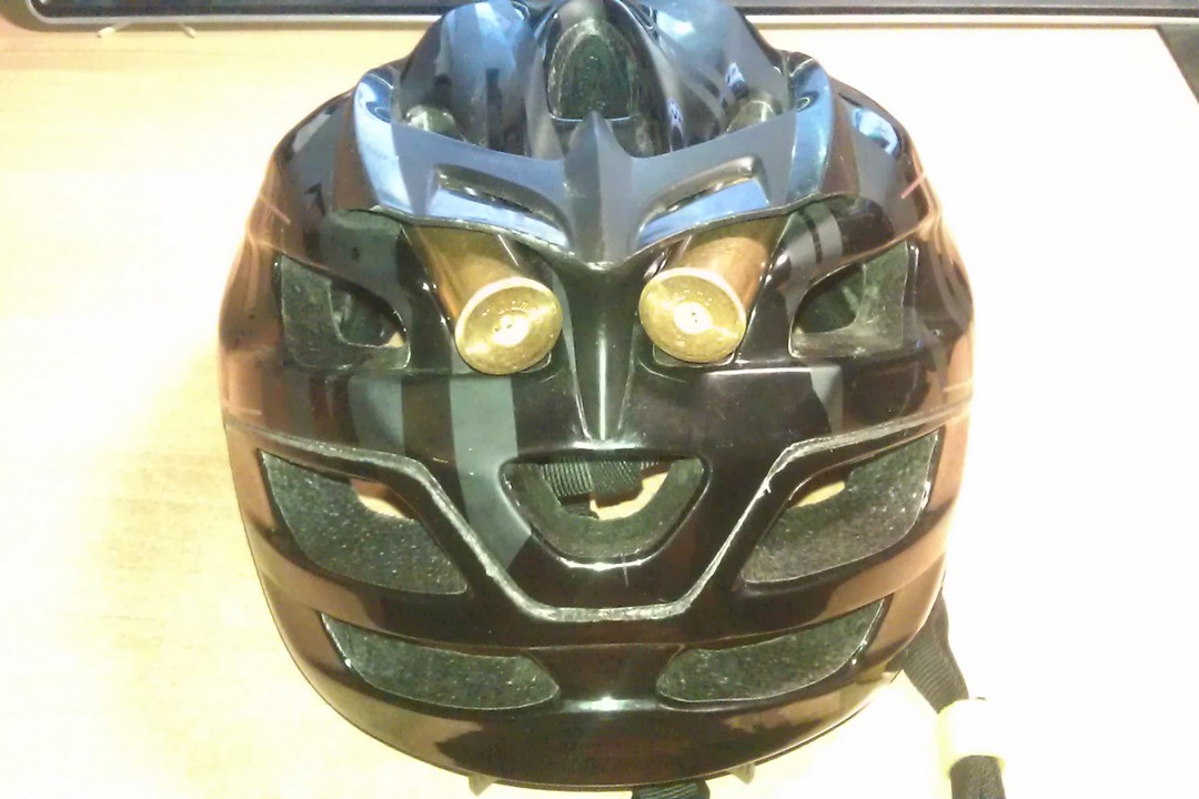

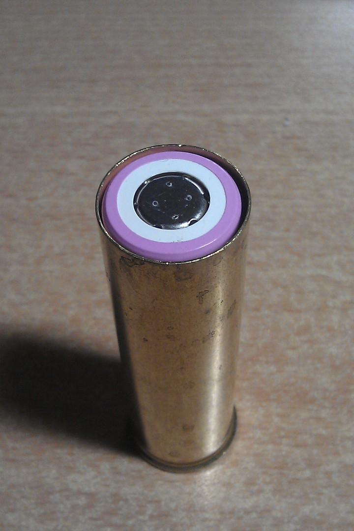

В продолжение темы боксов для аккума. Заглянул сегодня в магазин "Охотник", и глядя на витрину с боеприпасами заподозрил что это может подойти. И таки подошло :)
гильза 12ого калибра
уже заряженая
защищённые акумы лиш малость не влазят
а беззащитные полностью скрываются в гильзе
Гильзы в свободной продаже, цена в магазине рядом с моим домом по 90 ру за штуку .

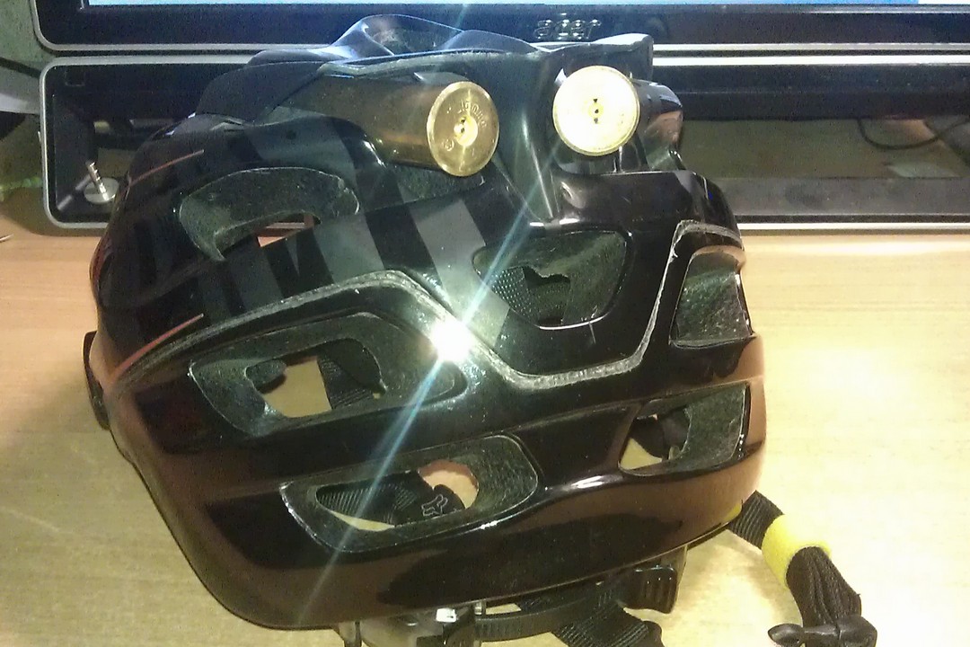

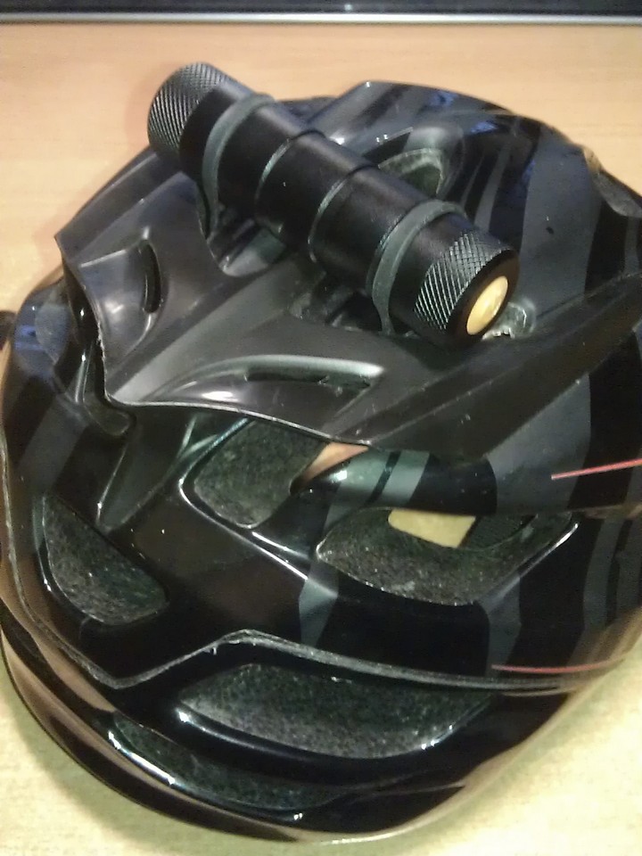

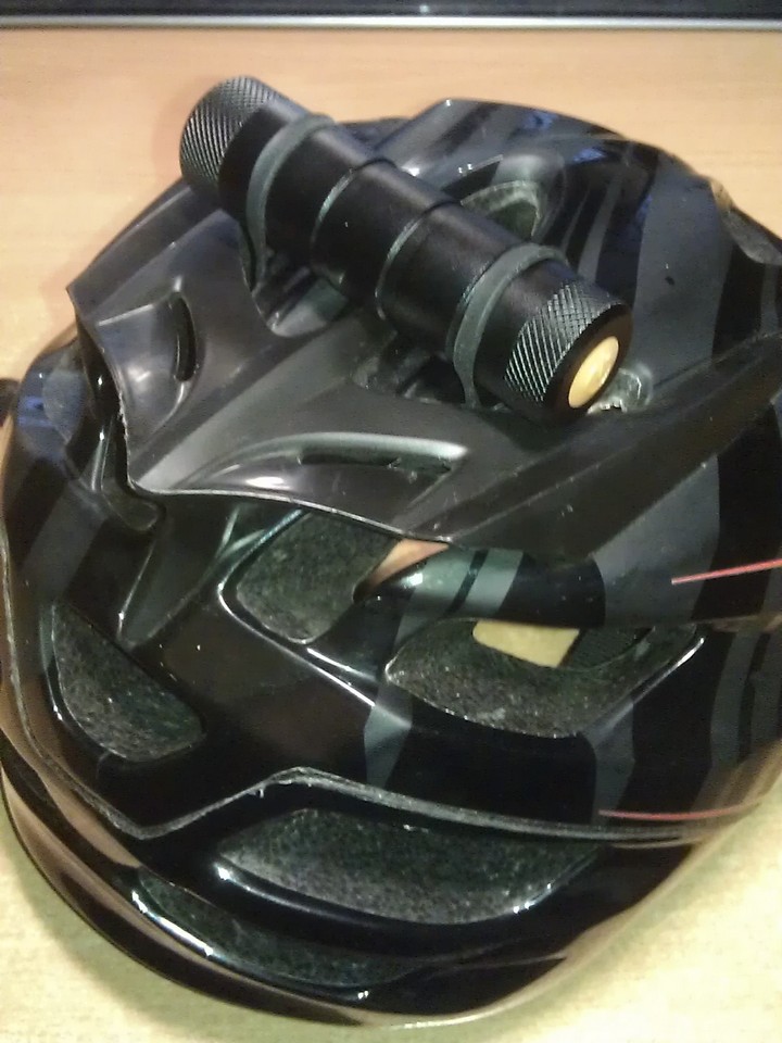

не удержался и впихнул их в шлем :)
если пенопласт малость потеснить то они влезут и глубже

Гильза, канешн, круто выглядит - но вопрос с герметичным колпачком остается открытым..
СообщениеБигвелл » 26.01.2015, 06:28
Я давно подозревал, что у тебя пуля в башке...
Теперь, вот, открылось, что их там уже две..!!! :D
СообщениеC4ET4uK » 26.01.2015, 14:30
А меня другой вопрос настораживает, как защитные свойства шлема себя покажут, при ударе по этому самому "выпирающему объекту"? Получается все-равно что об угол бордюра приложиться.
Последний раз редактировалось C4ET4uK 26.01.2015, 14:30, всего редактировалось 1 раз.
C4ET4uK
Сообщениеloom » 26.01.2015, 19:48
Добавлено спустя 7 минут 11 секунд:
C4ET4uK » 26 Jan 2015, 14:30 \$m[1]:А меня другой вопрос настораживает, как защитные свойства шлема себя покажут, при ударе по этому самому "выпирающему объекту"? Получается все-равно что об угол бордюра приложиться.
хмммм...... как писали выше будет Две пули в голове :jokingly:

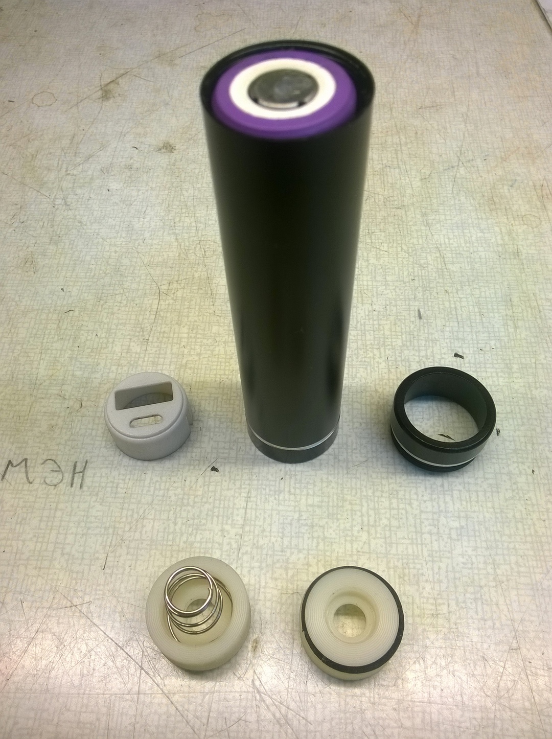

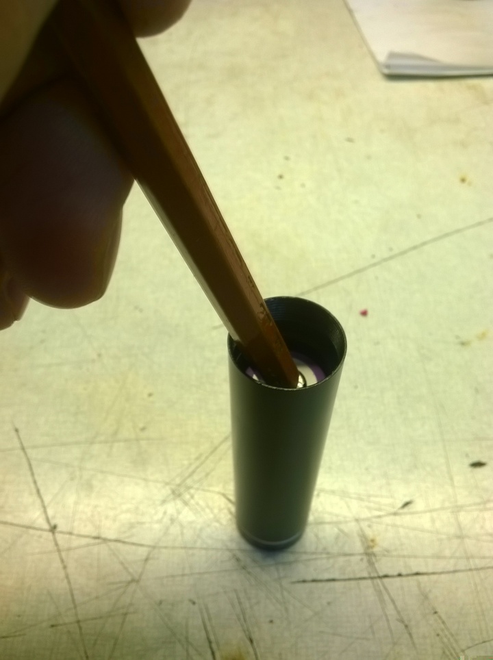

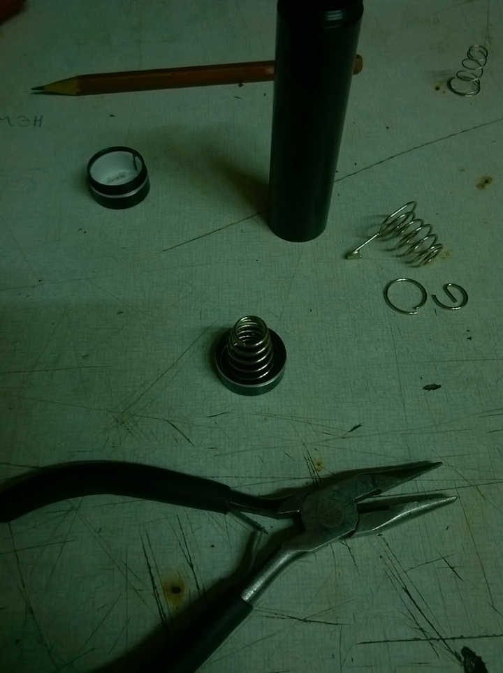

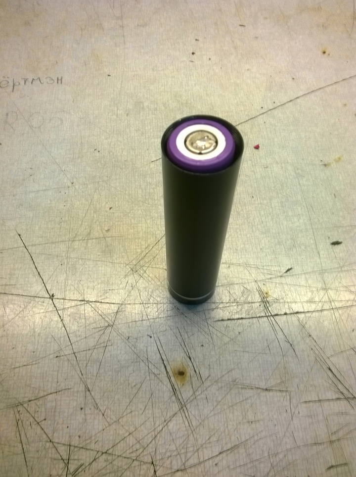

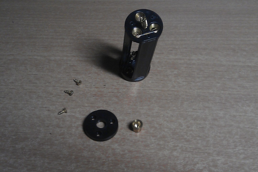

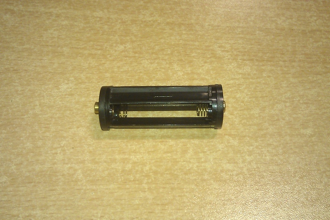

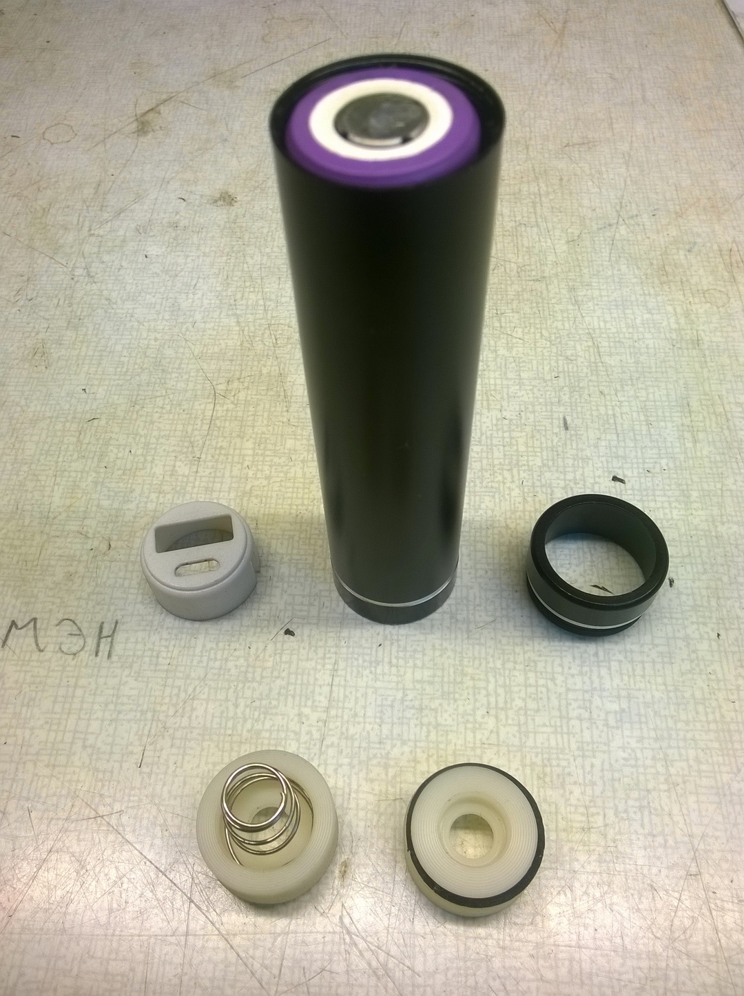

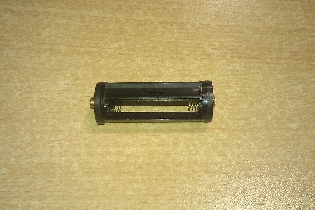

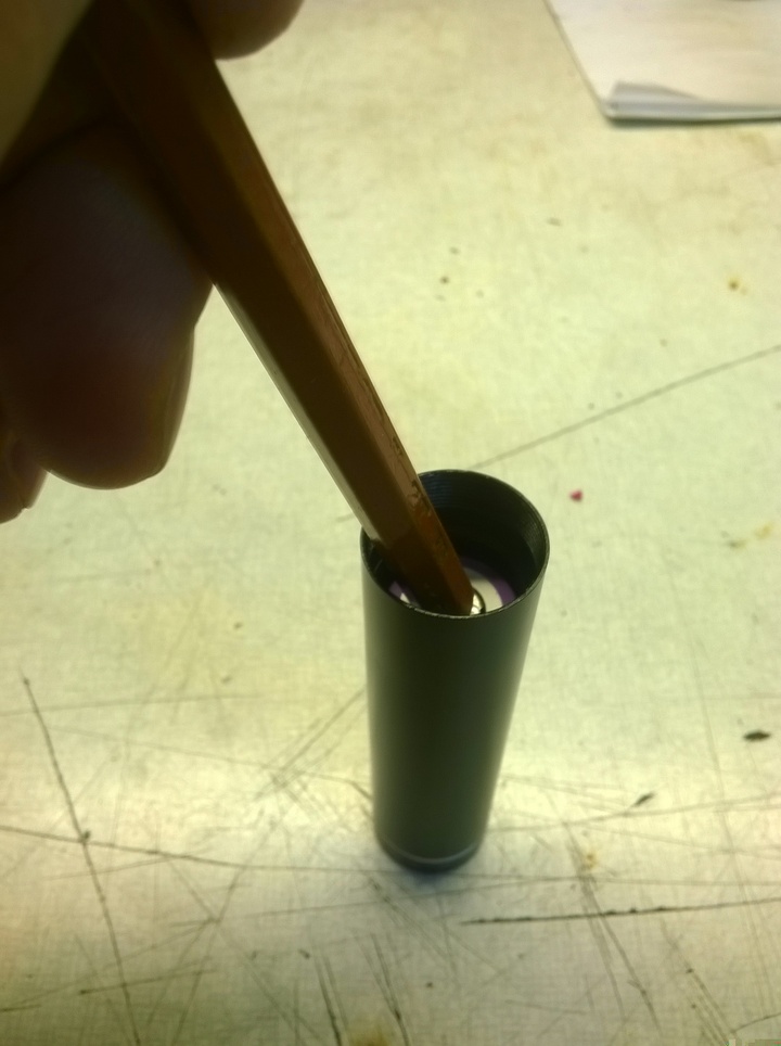

Далее за бокс для акума. Выковырял из батарейного отсека магнитофона конусную пружину . После небольшой догибки пасатижей и не очень кривыми руками она неплохо так встала в заднюю крышку вышеописаного корпуса от повербанки .
встала вполне себе ровно
но корпус великоват
примерно вот на столько великоват .
Добавлено спустя 30 минут 20 секунд:

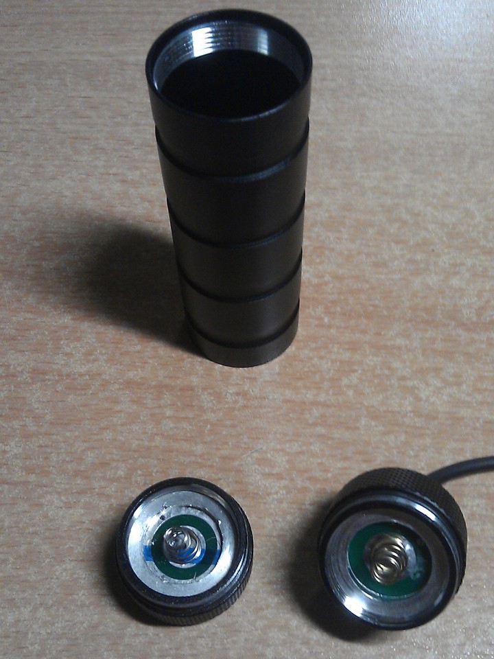

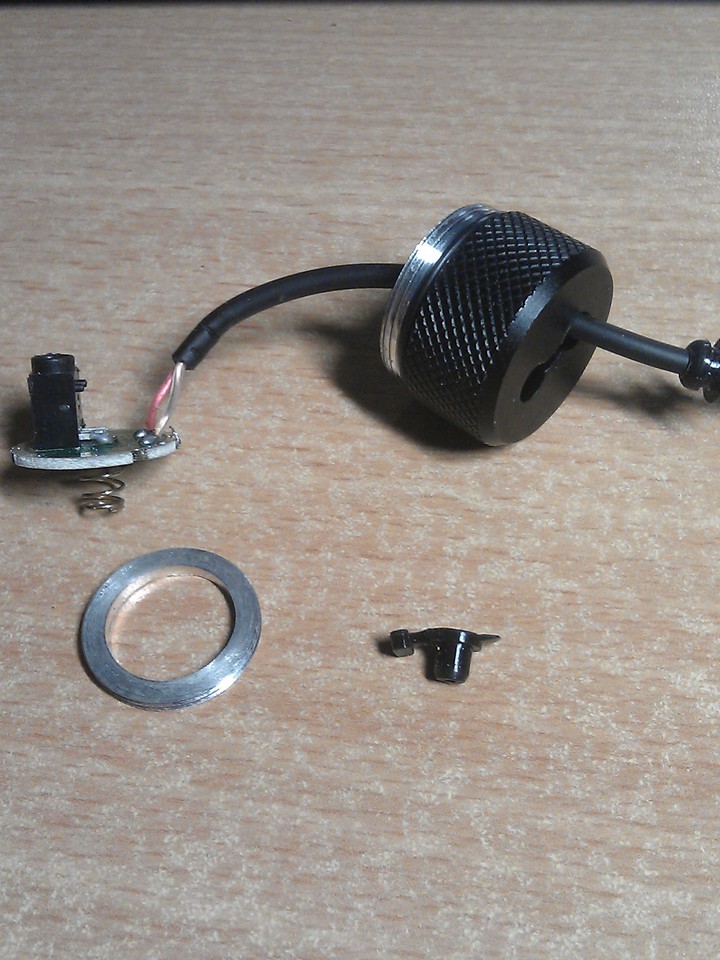

К ручному фонарику кЕтайсы положили аккумозаменитель. С весьма такими качественными контактами, латунными, подпружиниными . Чешу репу какбэ один из них во вторую крышку приспособить, на плюс аккума, и провод жеш к нему припаять надо .

Сообщениеkirill-k2 » 01.02.2015, 02:16
Посмотрел, там все прозаичнее. Плата вынимается нафиг, вместо нее - пробка с пружиной. Изготовить можно у Влада на 3Д принтере, либо эпоксидкой либо цианоакрилом с содой. Вторая пружина подпаивается на крышку (или тоже пробку, дабы не иметь секса со спайкой алюминия). Выводим проводки с разъемом под фару - и кейс готов. Герметичность на тройку с плюсом - оч. тонкие стенки, резинку некуда вставлять. только промазать силиконовой смазкой можно.
А дабы использовать девай на все сто - на платке делаем разъем как на фаре, закатываем в герметик\эпоксидку и кидаем в карман - при необходимости экстренной зарядки это можно будет сделать отключив фару. Этим убиваем сразу кучу зайцев - и разряда не будет "лишнего", и надежность узла выше (батарейка с проводами), и преобразователь\зарядку подключить можно хоть к примусу кусками проводов.

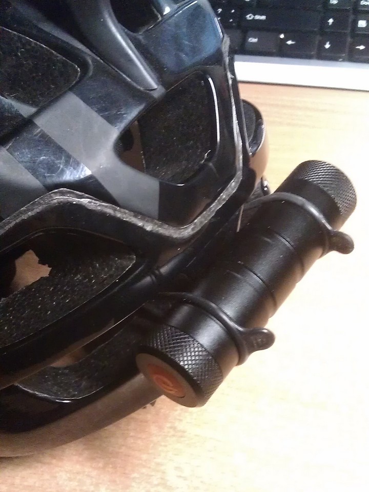

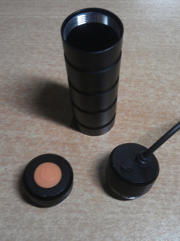

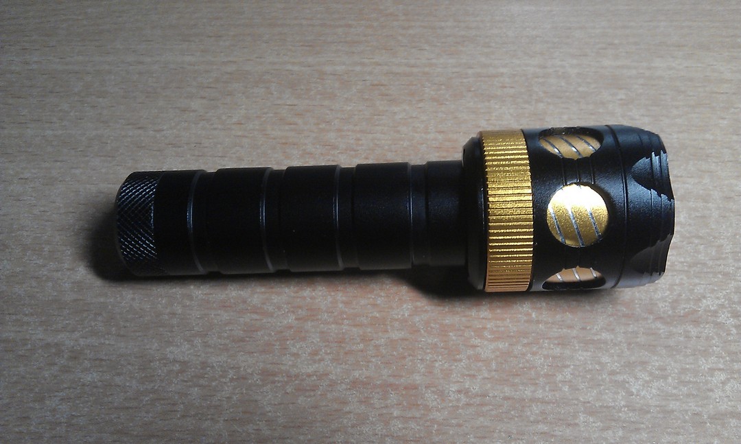

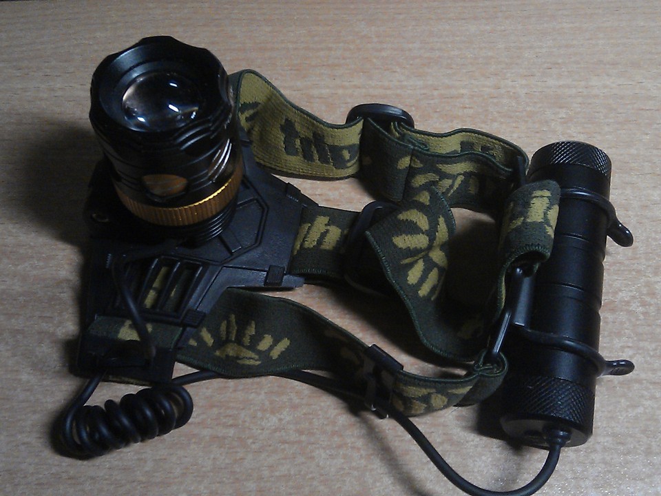

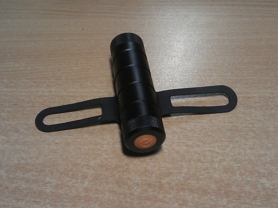

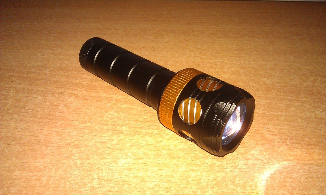

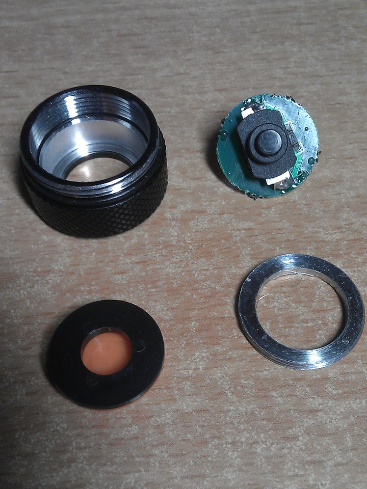

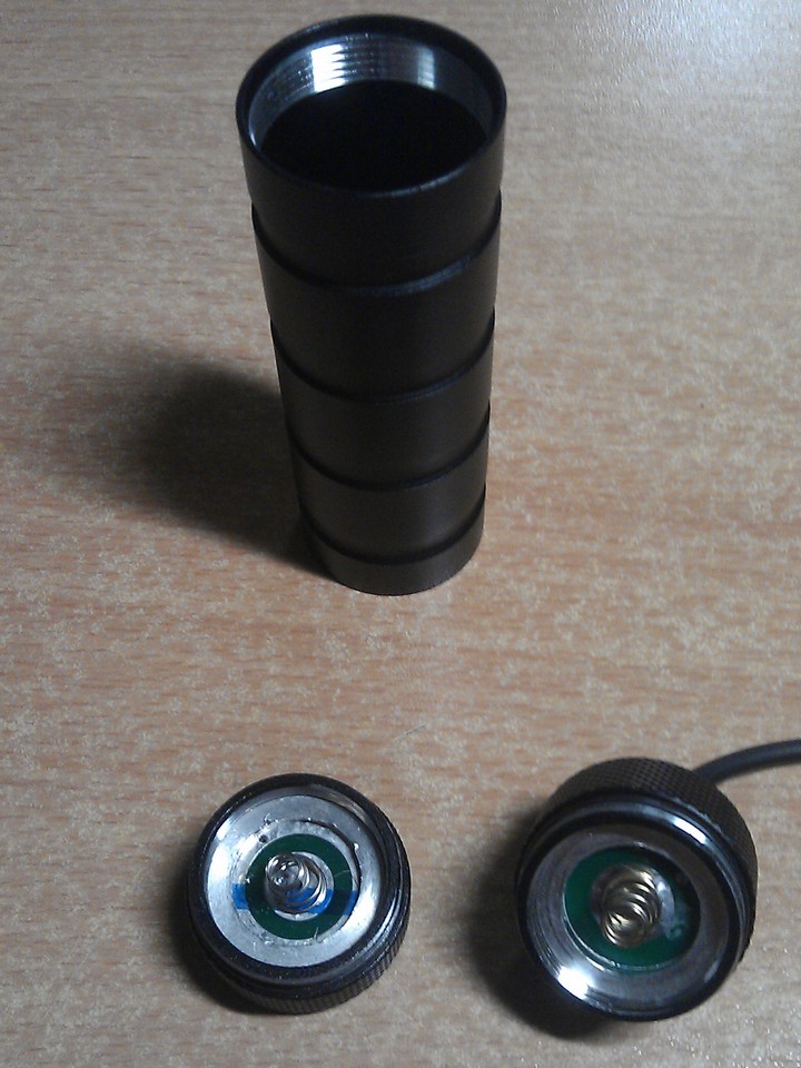

Был на радио рынке, купил паяльник на замену сгоревшему, флюс,термоусадку, бананы, и кЕтайский гермобокс под 18650 выменял :)
Гермобокс козим проводком привязан к стрёмному фонарику, но имеет в комплекте площадку и крепёжное колечко . Внупри всё стрёмно, внутренний диаметр для 18650 уже большой, но для толстяка 26650 ещё маленький, хз под кого его кЕтайский инЖИнер нарисовал :blink: Резьбы острые, не смазаные, на гайках что платки прижимають даже шлицов или отверстий нету :( Разобрал, зачистил , смазал, собрал :)
то что кЕтайсы предпологали зарядку акума в боксе от какогото неведомого приспособения лиш добавило отверстий с которыми теперь придётся боротся :(
Вроде неплохая такая заготовка но как все дешовое кЕтайское требует допилинга .
Добавлено спустя 10 минут 36 секунд:

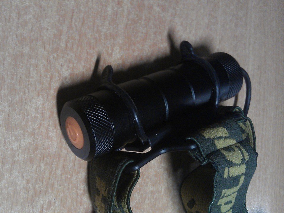

А кетайсы то молодцы, прикольного такого трансформера состряпали :-D

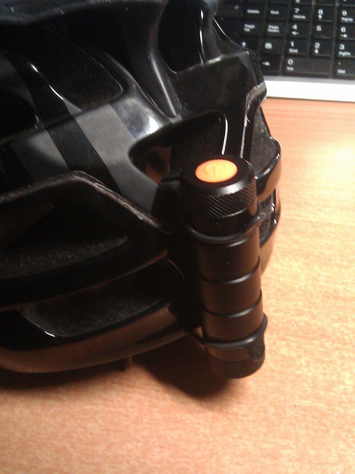

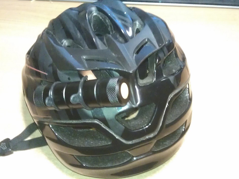

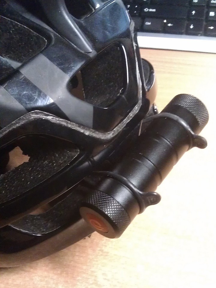

Сообщениеloom » 01.02.2015, 21:32
Думал придется какнить мостить к шлему комплектную площадку. Оказалось что эластичности силиконового колечка хватит чтобы примостить акум практически к любому месту на шлеме .
Ну и такая дрянь тоже может на чтонибуть сгодится .Правда давит на череп утолщениями :(
Сообщениеkirill-k2 » 01.02.2015, 22:55
loom \$m[1]:Правда давит на череп утолщениями
Зачет! хорошее решение. утолщения можно аккуратно лезвием срезать.. Или вместо этой штукенции заюзать пару "резинок" от старых камер..
