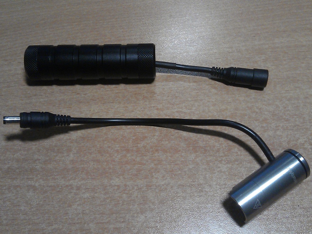

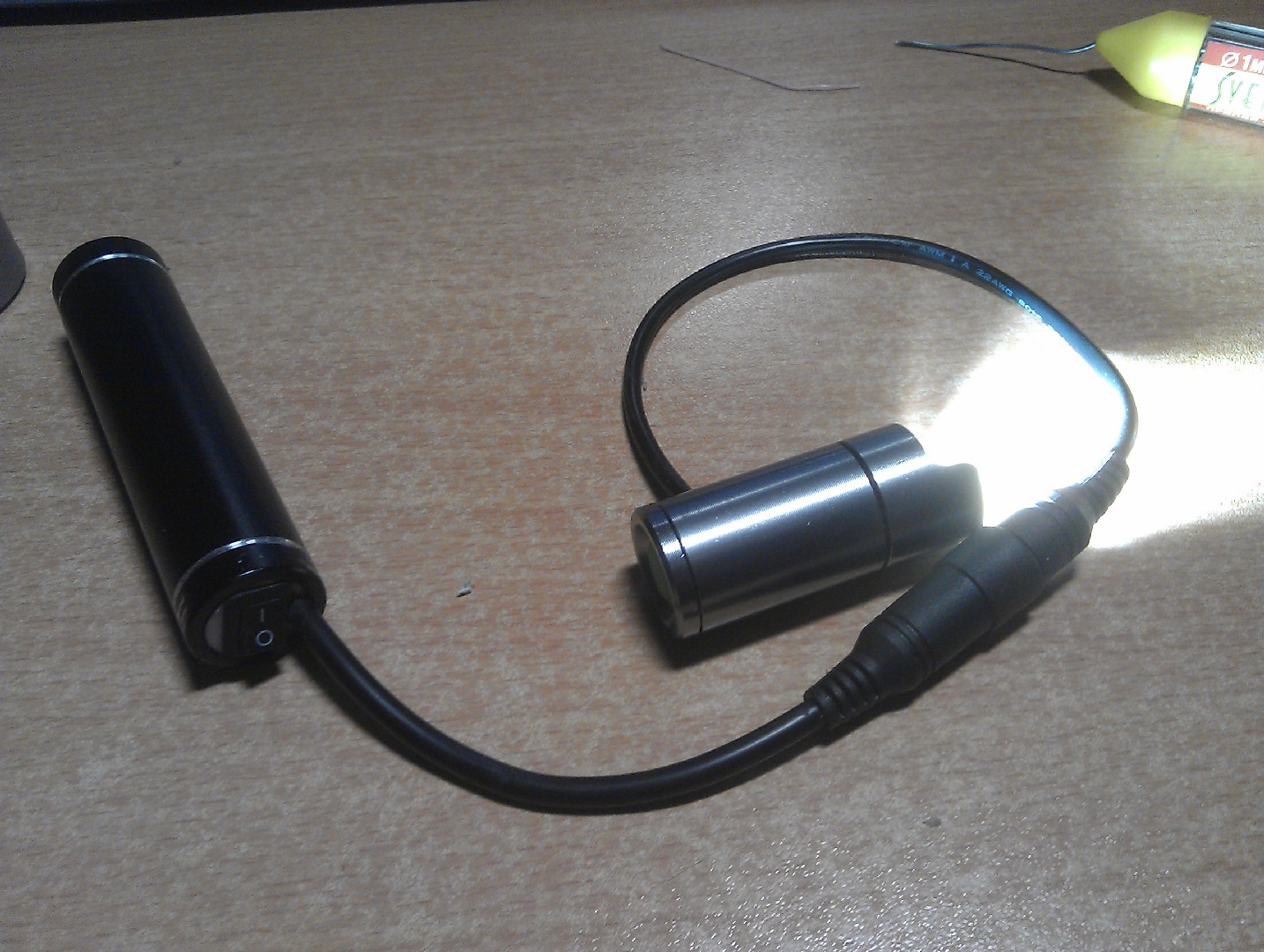

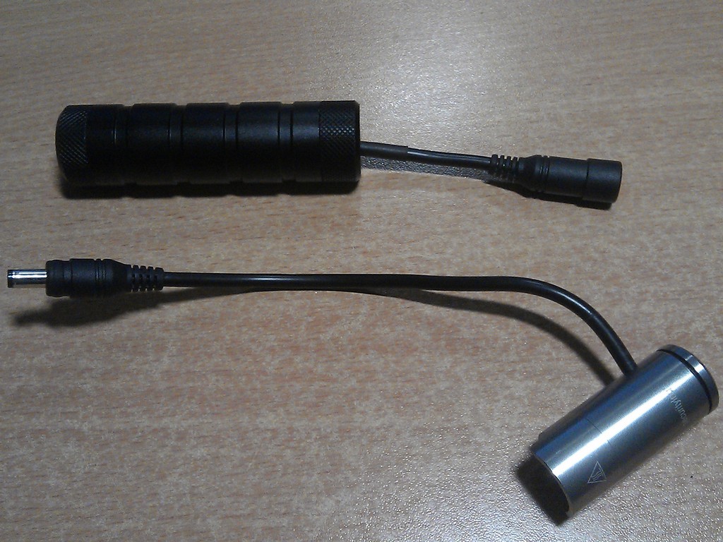

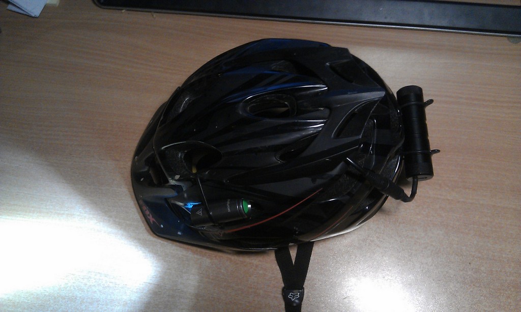

Победил я леньку и таки доделал промежуточный вариант велошлемоСветы. вариант компромисный и весьма спорный , но вполне себе такой жизнеспособный . Покатаем поглядим откуда детские болезни повылазиють .

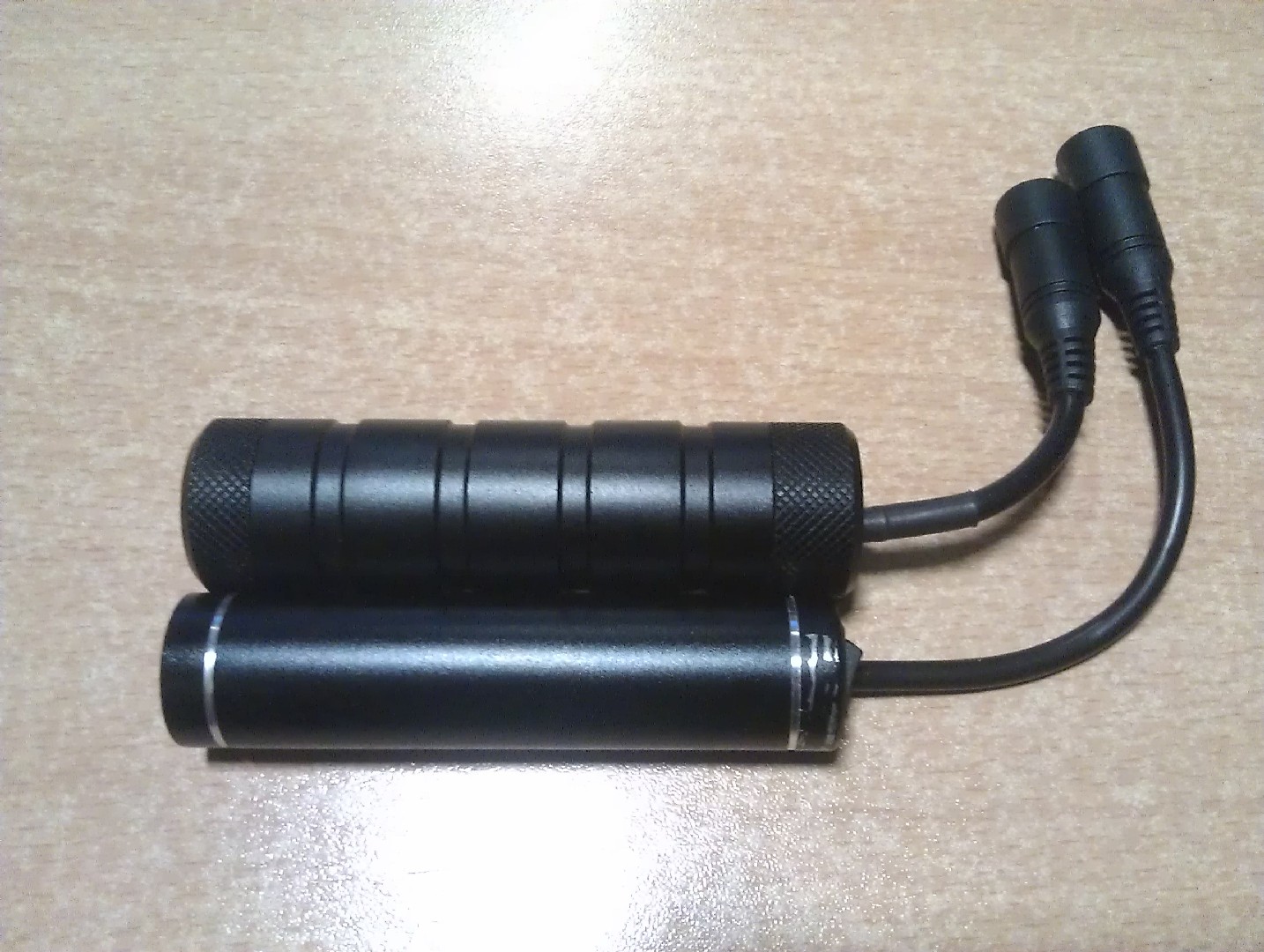

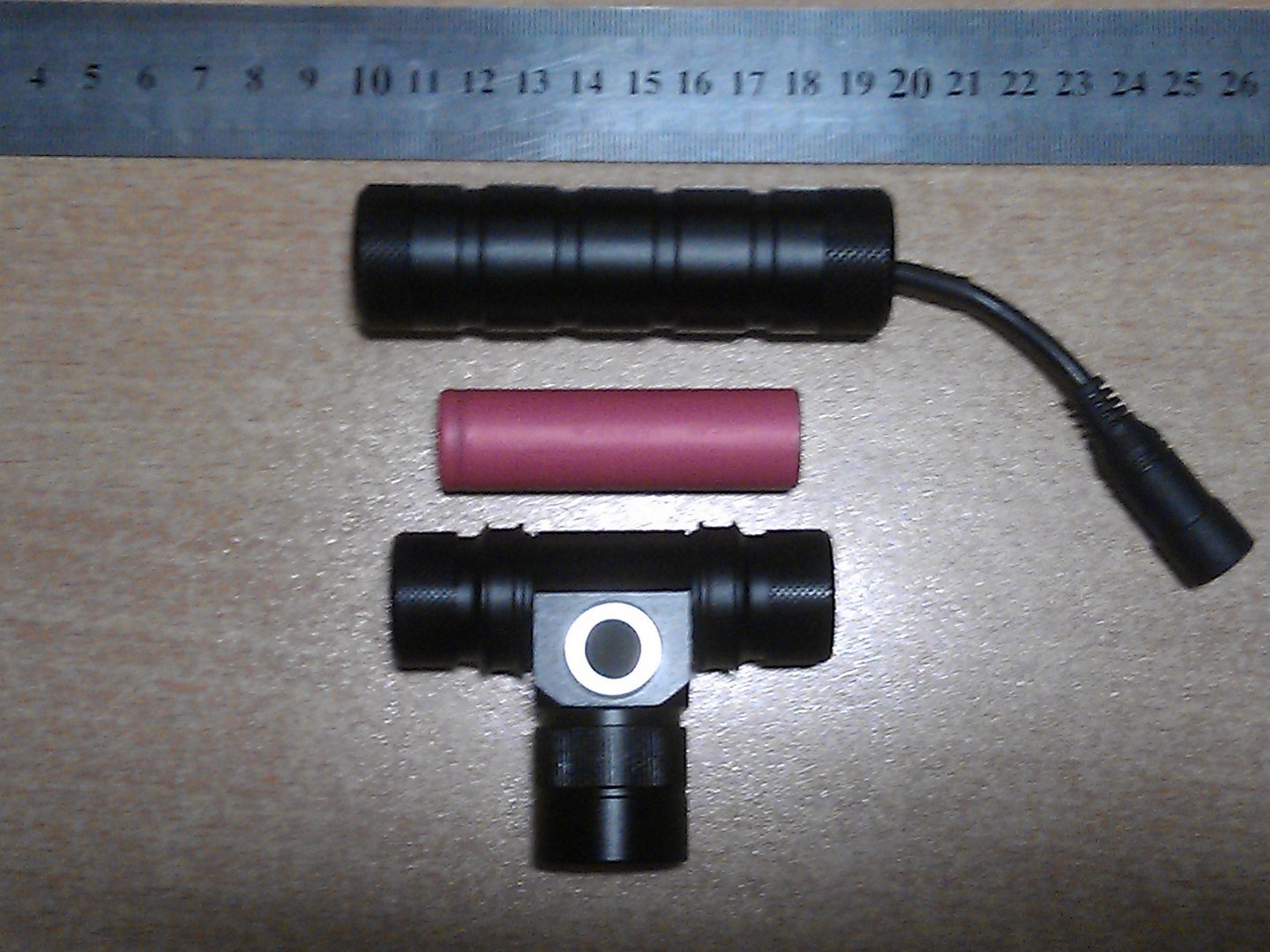

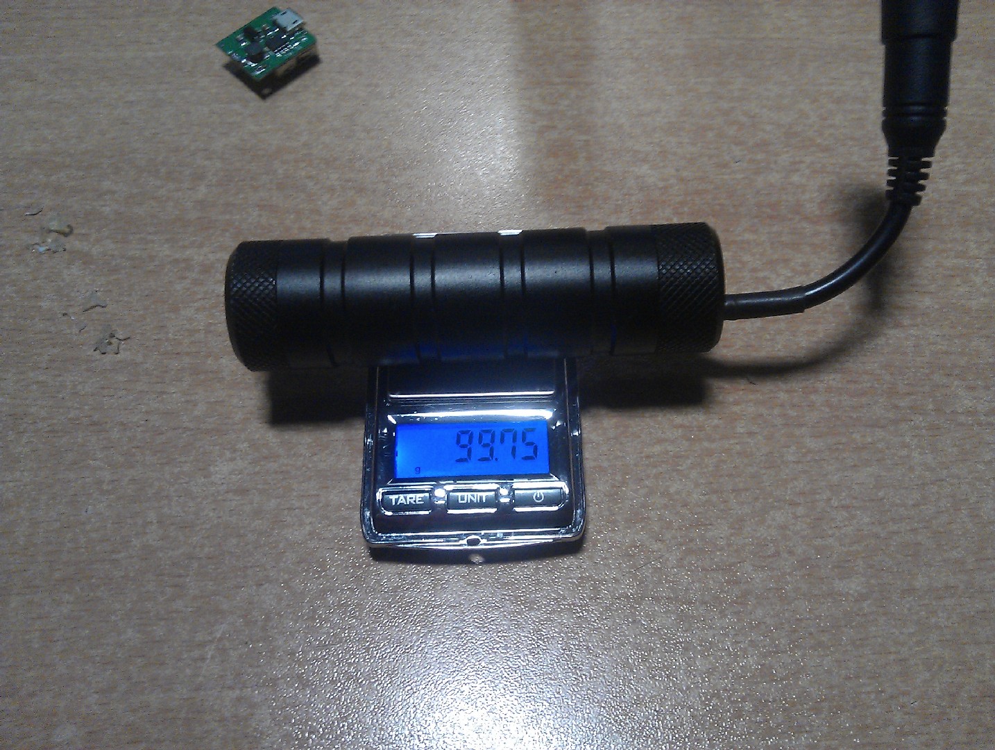

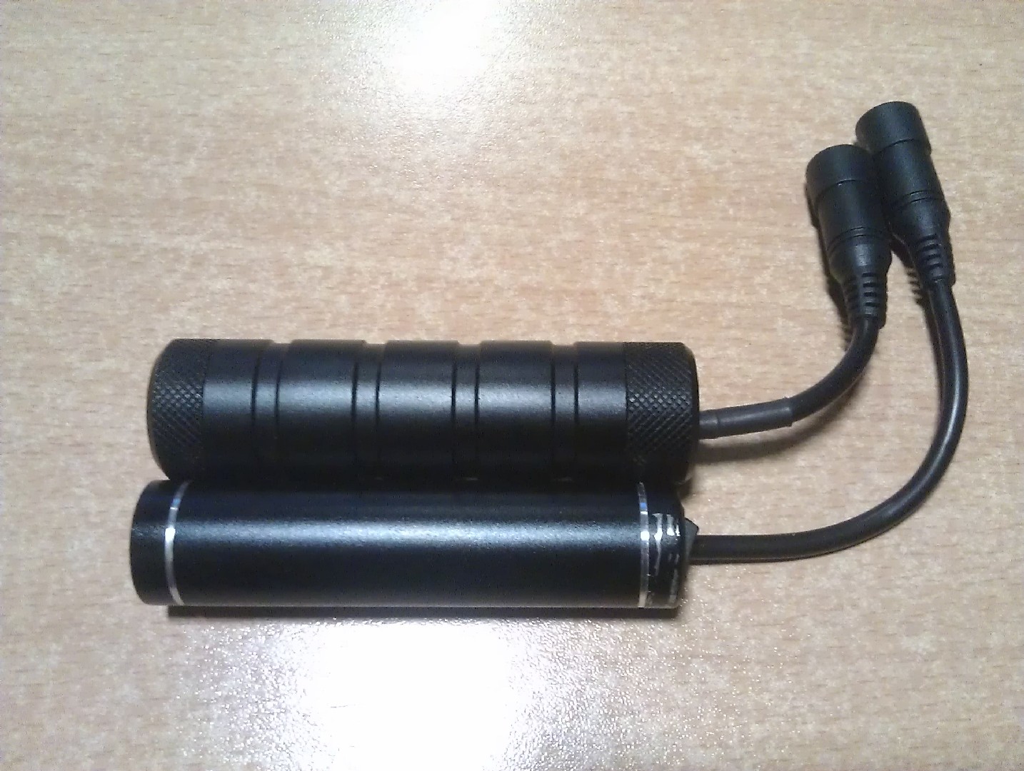

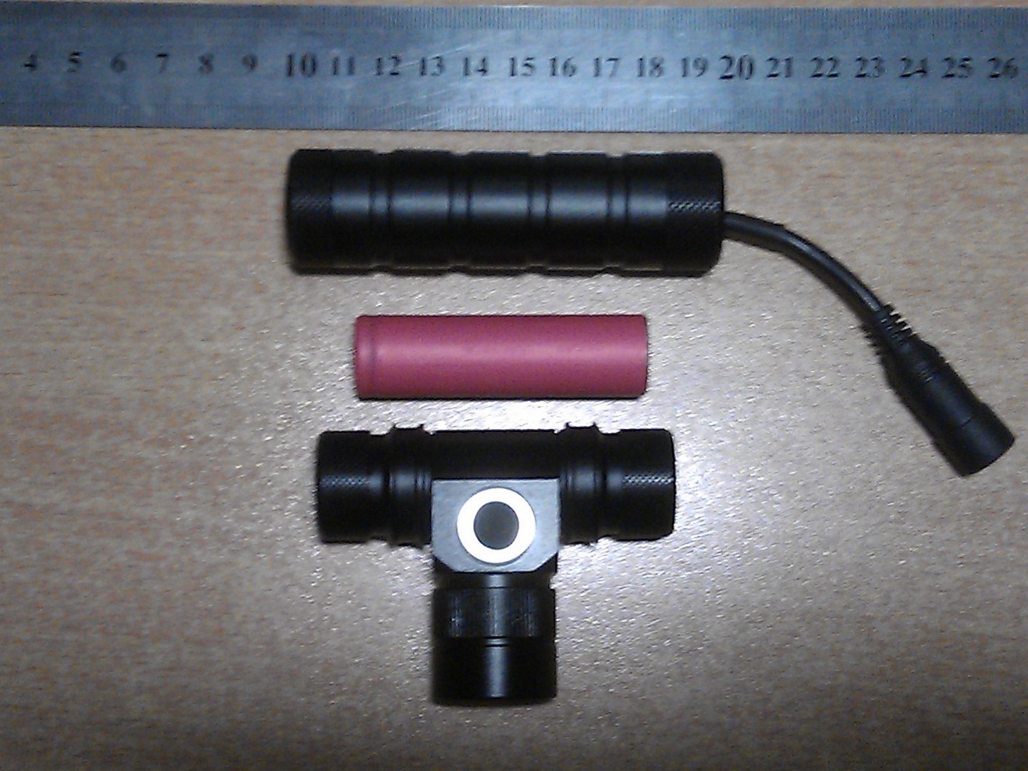

Забрал с почты свою очередную слабость , взял её в руки и понял что применённый гермобоксик весьма компромисен , очень компромисен :(
СообщениеMH100181 » 13.03.2015, 00:58
Подумаешь длиннее, главное што гермобокс за габариты шлема не выступает

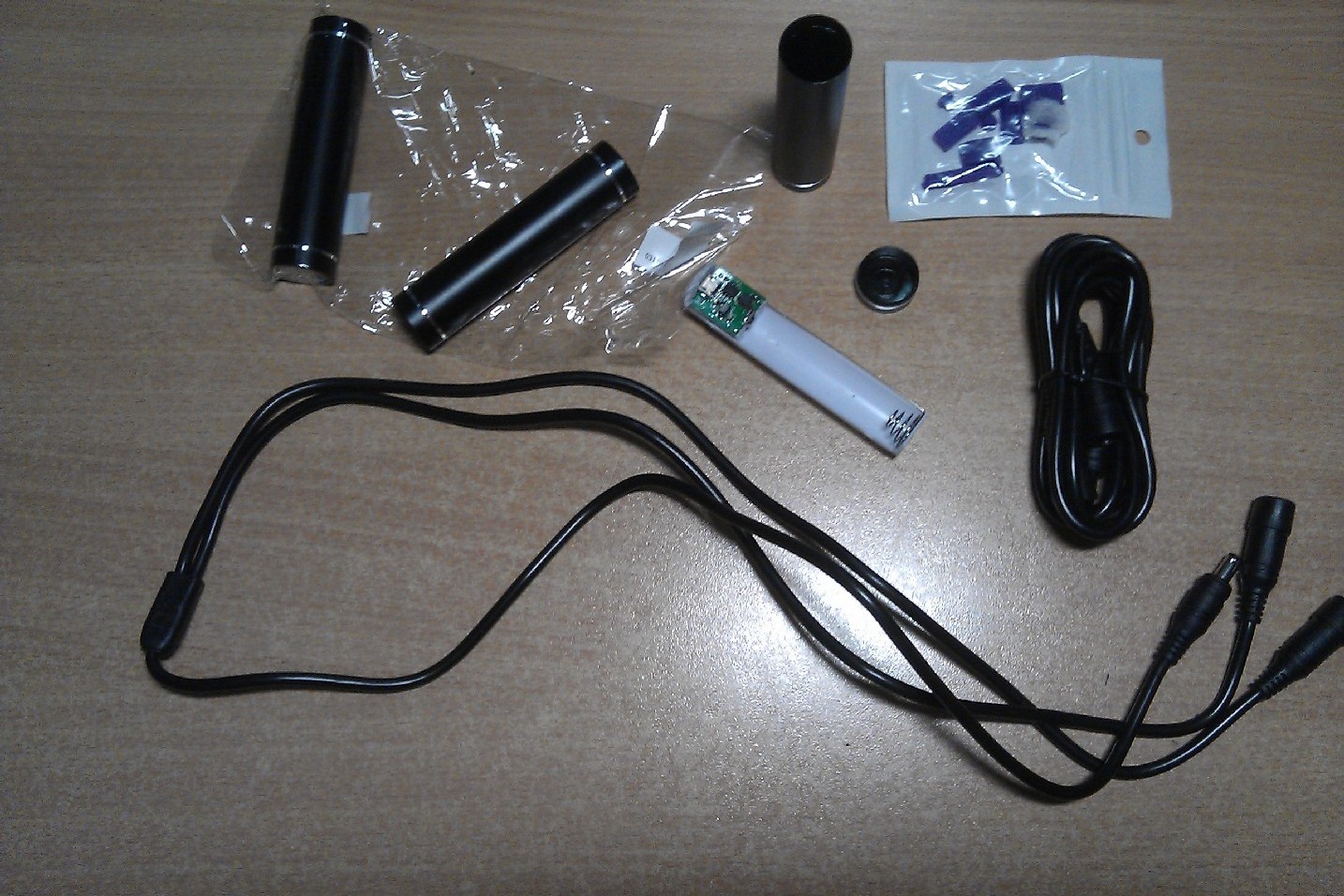

Забрал сегодня с почты пучек посылок с ничтячками для поделок :) .
Несколько конструкторов для повербанки которые надеюсь приспособить как гермобокс . Набор затычек для яблобука ,надеюсь что они таки заткнутУСБ разьём на повербанке и бокс получится какой-никакой гермо :) Пара маджикшайновских Y-кабелей, один папо на два мамо . Удачные разъёмы и качествъенный провод 20 AVG для выводв из гермобоксиков и замены стоковых соплепроводков на фарках и батарейках . Теперь буду ждать очередного совпадения ремисии рукожопия и приступа хренесозидательства :-D

Пока сделал пару недолгих выездов в темное время , и результатом в принципе доволен . Фарка светит отлично , даже лучше чем та что на руле , за последнее как-то стрёмно становится :(. Концепция гермобокса правильная , он с кнопкой что позволяет отключать аккум от херовенького драйвера который в тихаря поджирает аккум , ну так многие кетайские поделки поступают . Но он великоват , причем как-то стрёмно великоват , 18650 болтается как болт в стакане , а 26650 не лезет , обидно очень . Покрутил в руках повербанки , они поменьше и полегче ,НО . Первое- Дабы вывести провод на фарку нужно пожертвовать одним из разъёмов на повербанке. Либо входным миниУСБ и лишится воможности подзарядки шлема без частичной разборки и извлечения аккума , либо выходного полноценного УСБ и лишится возможности подзарядить от шлема телефон ( правда бредово звучит :) но возможность такая есть ) Второе - нет кнопки , даиболтсней , есть разъём.
Можно канешн ваще выкинуть к кую ту платку , втулить туда маленький тумблер ,а контактные площадки и прочие проводки зафиксить термоклеем . Иболтсними с этими дополнительными фичами , чем проще тем лучше , попозже так и сделаю наверное.

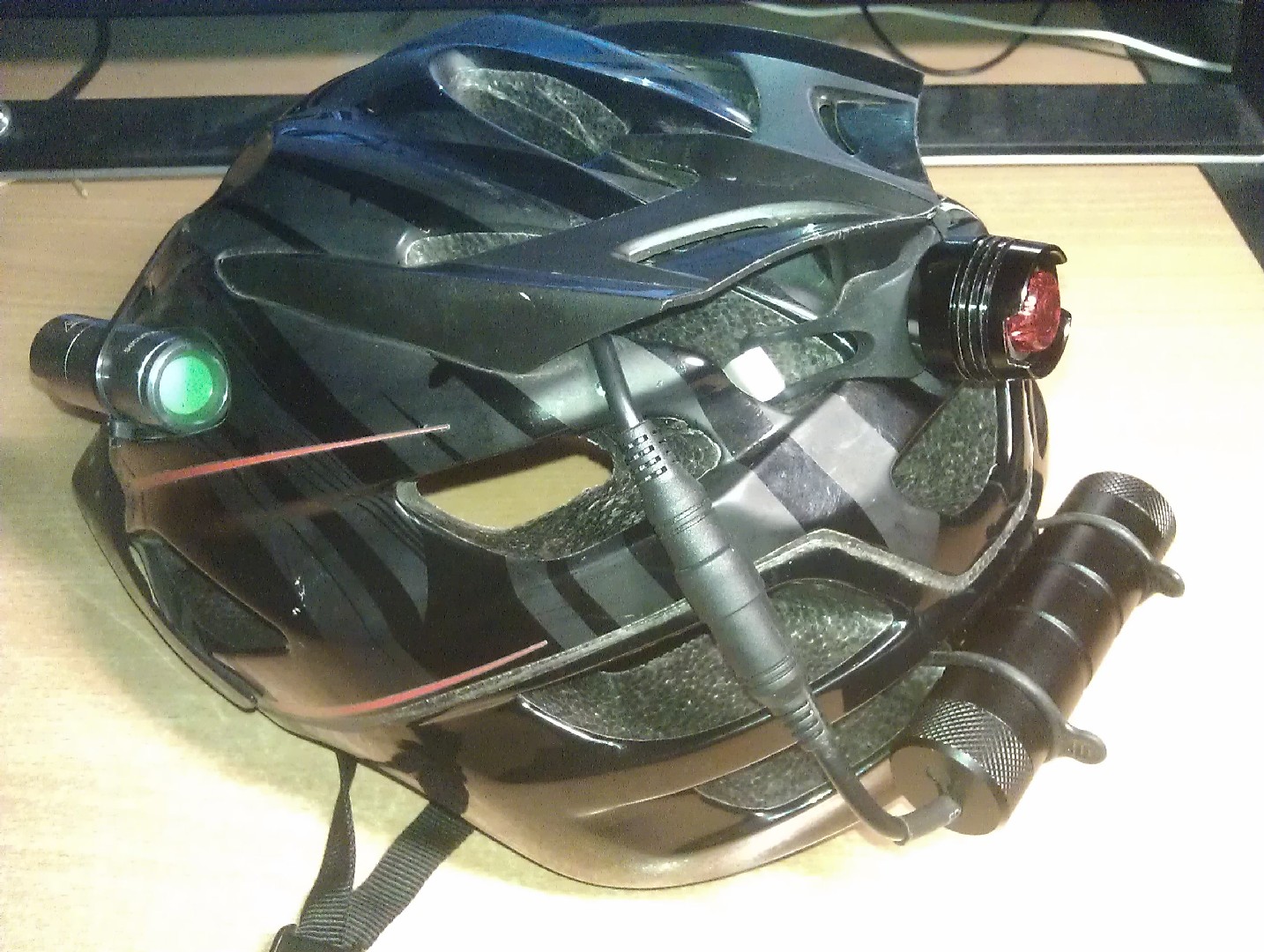

Блин . Вообще не об этом всём написать хотел . Притулил я к шлему ещё и стоп сигнал :)

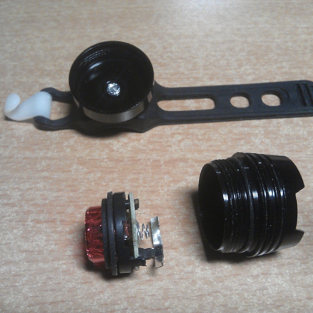

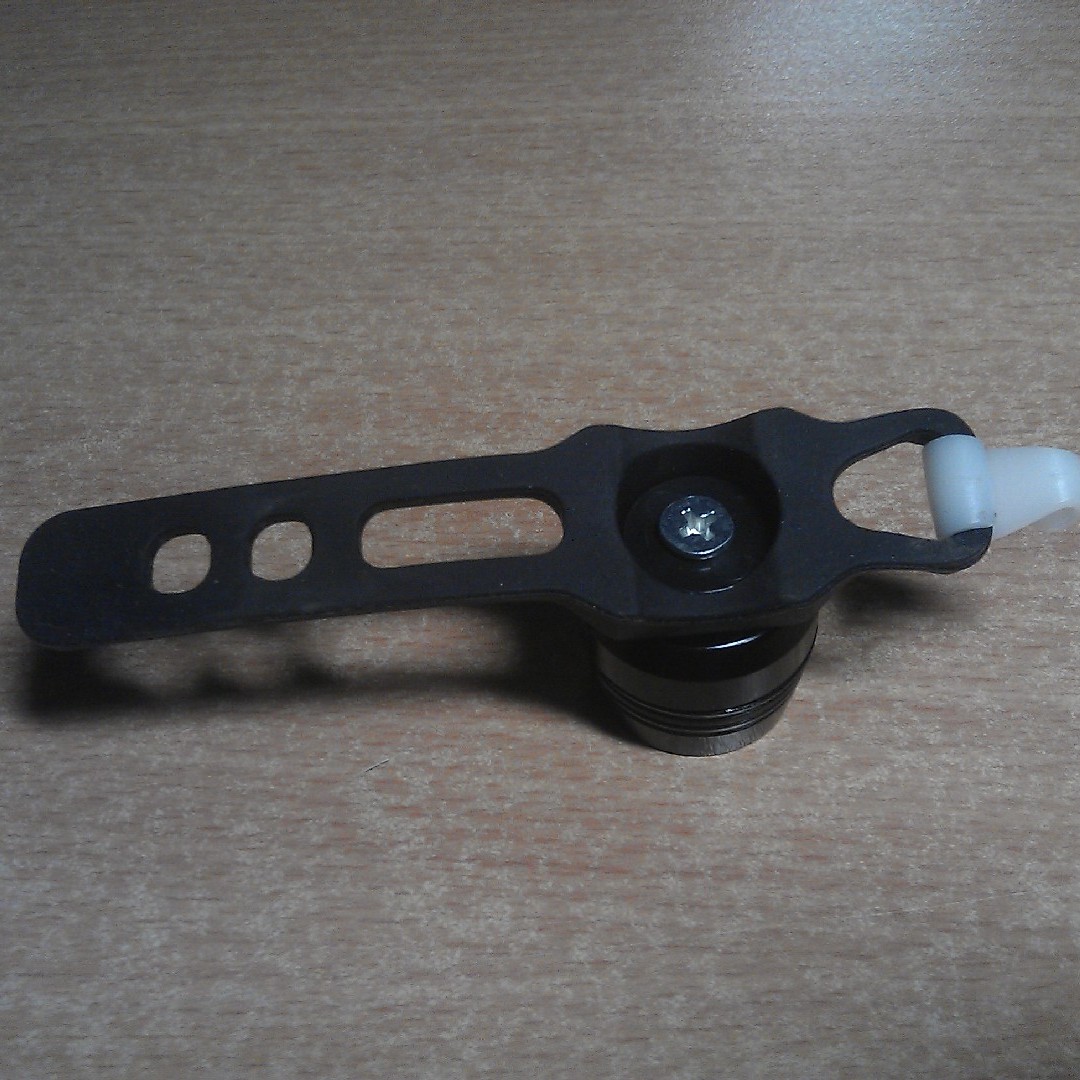

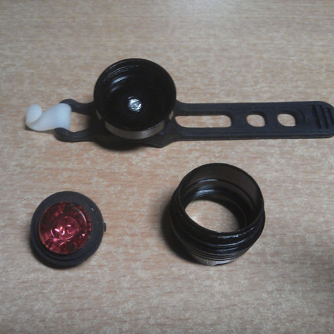

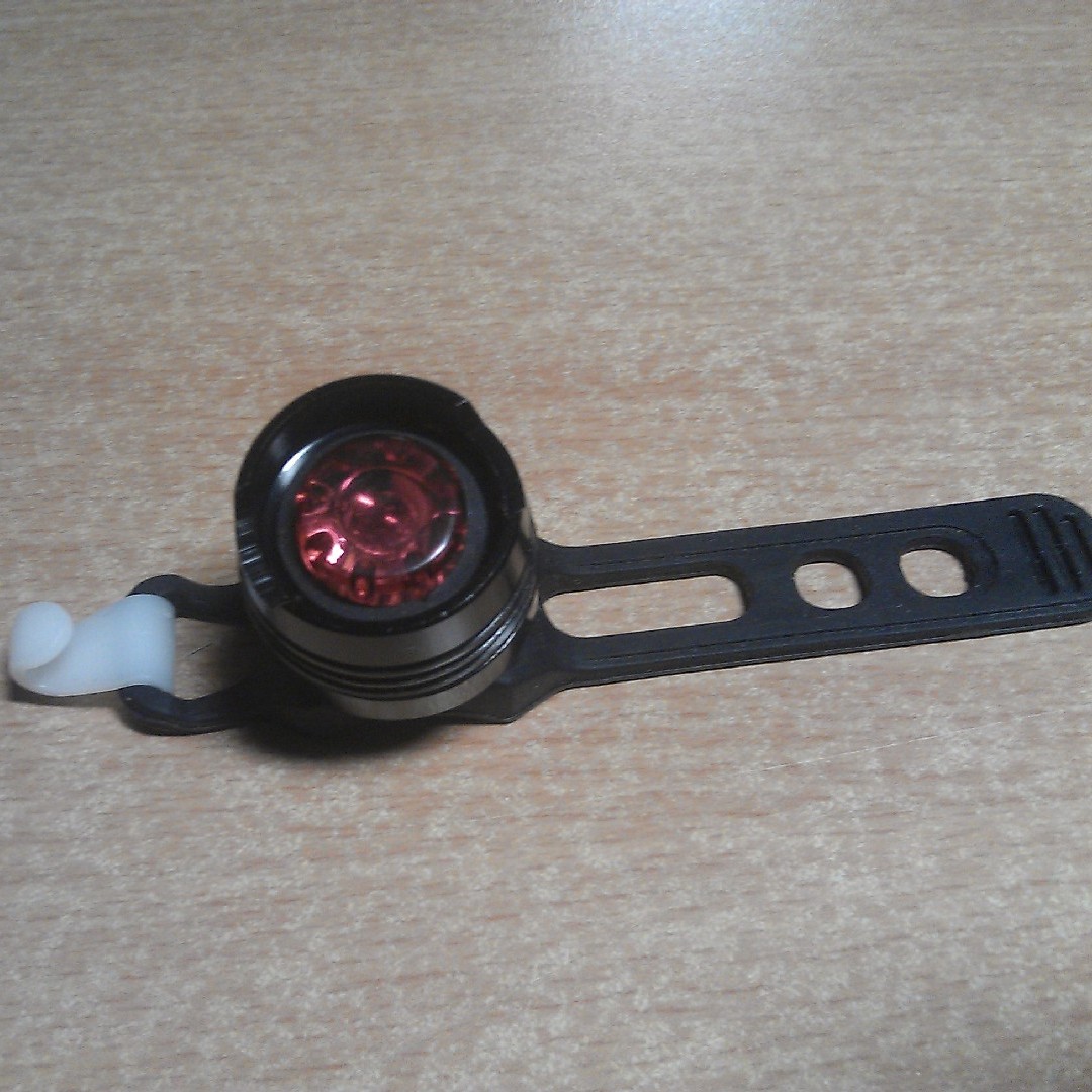

Не, ну электрофицировать так по полной , может водители тролейбусов и камазов хоть моргалик на уровне своего лобового замечать будут ( хотя идея с зелёной вращающейся мигалкой не отпускает) Использовал для этого кЕтайские моргалик , все кто бывал на ебаях и прочих АЛИ , видели эту поделку .
Я тоже долго понимал что нахоннужен , но потом любопытство победило жабу и я его купил .
Кратко -весЧ достойная , брать стоит. Корпус алюминиевый , хомут силиконовый мультиразмерный , светодиод один суперяркий , питание от двух элементов 2032. Порадовало что есть силиконовое колечко на резьбе и уплотнитель в рефлекторе .

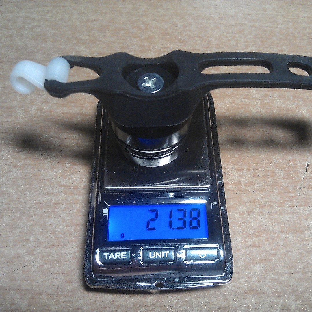

Вес 21,4 грамма , хз на сколько это много для весофаперов .
Корпус к хомуту прикручен винтом , что позволяет прикрутить этот мигалик навсегда и не парится что кто-нить отстегнёт (что бывало ).
Идея канешн идиотская и реализована в порядке бреда . Но может ктонить по этой теме параноится и ему это будет полезно .

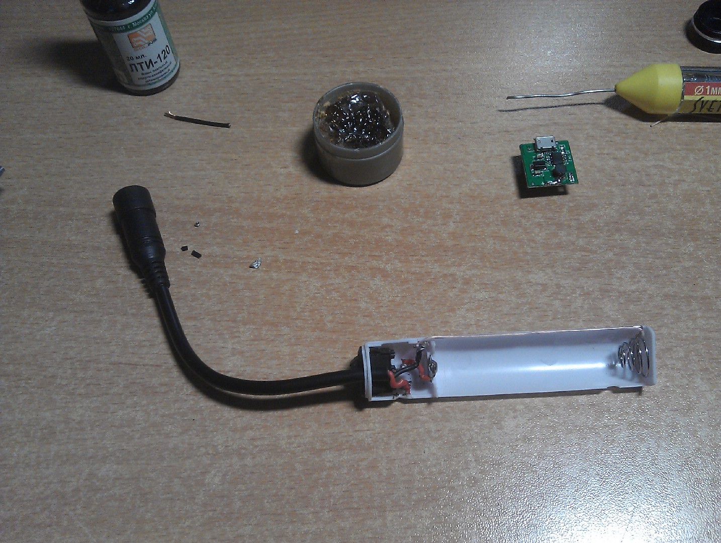

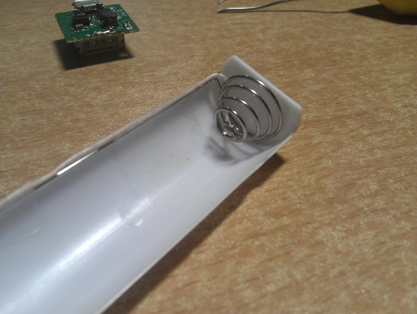

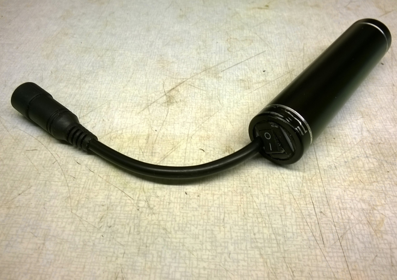

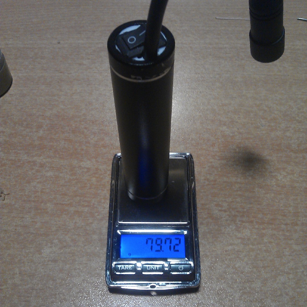

Сегодня маленько борол леньку и маленько работал над колхозингом гермобокса из повербанки .После предварительной мех обработки, внешне выглядит примерно так.
примерно собранный
Паяльшик из меня от слова . Отпаял от платы пружину и площадку плюсового контакта . Пока паял проводки руки тряслись , изоляция предательски плавилась а расплавленное олово капало на коленки.
так паять не кашерно

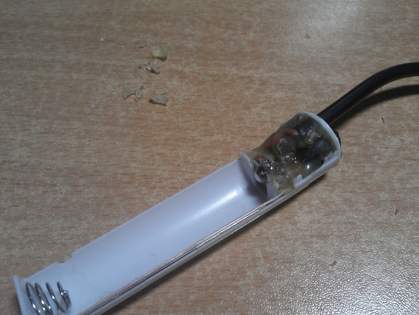

Параллельно стальной пружины припаял медный проводок
скотч рулит
, с песнями их плясками закрепил его скотчем к корпусу кроватки и залил деяния свои термоклеем .
залито термоклеем
Что меня удивило заработало с первого разу , без искр и пламени .
работает

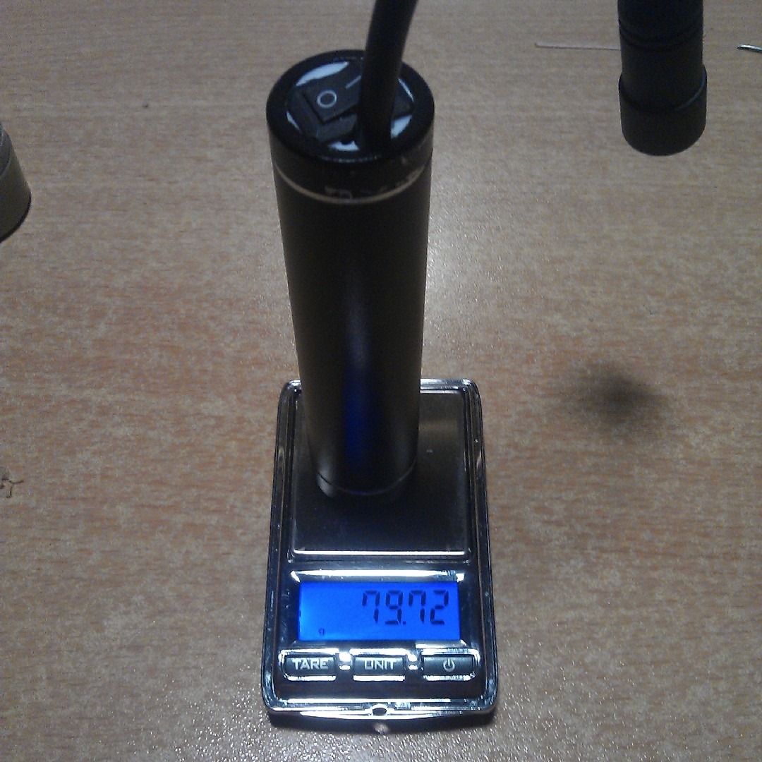

по размеру примерно одинаково с предыдущей поделкой ,
но несколько легче получился , взвешивал с аккумом .

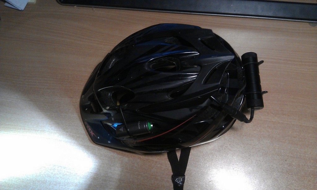

Сообщениеloom » 13.01.2016, 23:44

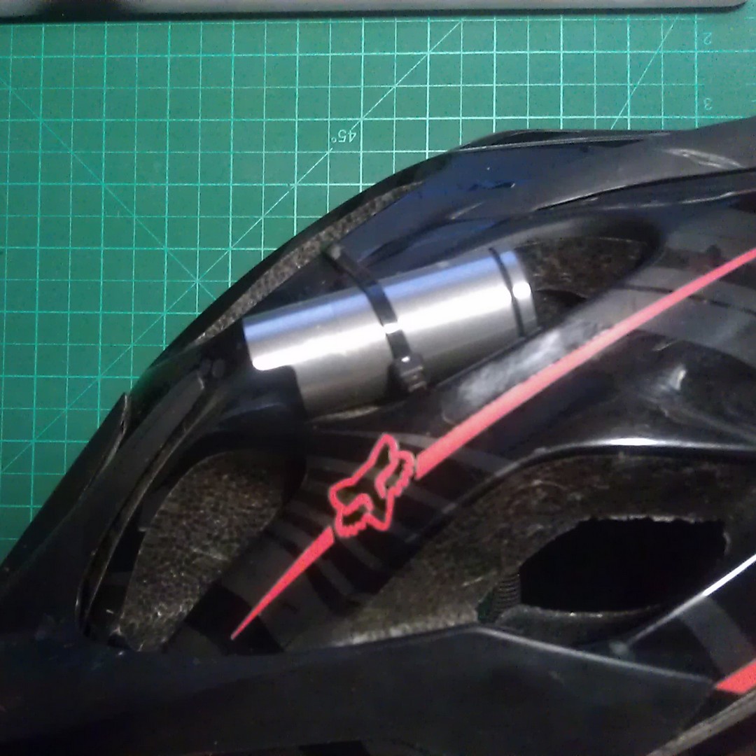

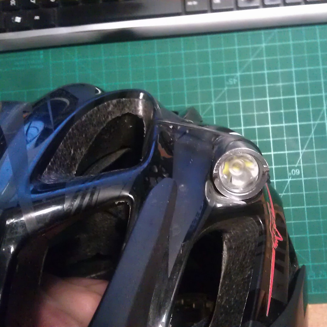

В принципе тот который у меня сейчас в шлем вмурован , за силуэт выступает несильно. Можно сказать совсем не выступает .
анфас
профиль
