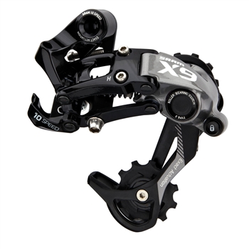

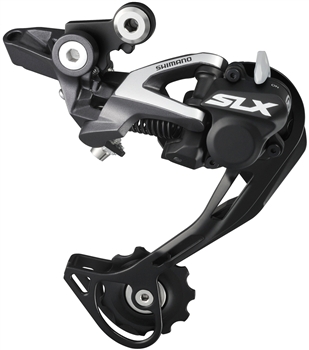

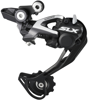

СообщениеЧешир » 24.04.2013, 10:02
Как вообще можно сравнивать такую красоту
с этим корявым убожеством

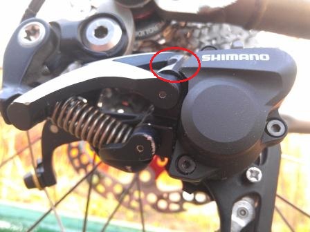

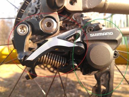

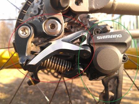

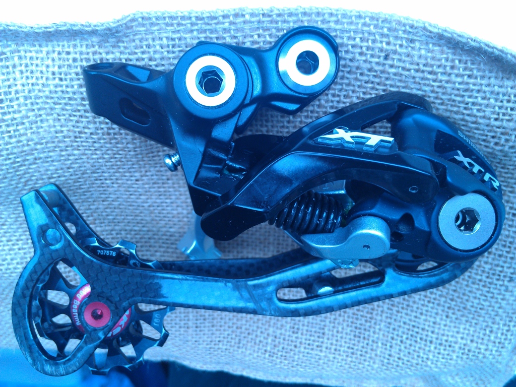

Почти уже взялся за дрель, но вдруг посетила меня мысль собрать гибрид из двух шимановских переключателей.
Под рукой оказались: Shimano XTR M972 Shadow 9 Speed (уже конкретно потёртый), Shimano XT M786 Shadow+ 10 Speed (новый), сверло на 1,5 мм, тупой гвоздь на 1,5 мм, дрель и молоток.
В итоге сейчас у меня работает девятискоростной переключатель с системой Shadow+.
На первом фото красным обведена часть 9-скоростного переключателя, зелёным - часть 10-скоростного с Shadow+.
Выяснилось, что место стыковки и размер осей параллелограмма у этих переключателей одинаковы. Оси выбиваются через заранее просверленные отверстия (со стороны, противоположной той, где оси были вставлены). Выбиваются легко тупым гвоздём.
На втором фото красным пометил место, которое пришлось немного подпилить напильником, чтобы рамка параллелограмма не тёрлась. Пока этого не сделал, рамка раскладывалась с усилием.
P.S. - kirill-k2 спасибо за советы и помощь:)
kolsky
Сообщениеkolsky » 16.04.2014, 18:33

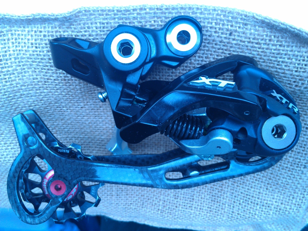

Upd: Особенно забавно выглядит гибрид из остатков эксперимента - XT и XTR в одном флаконе :)
kolsky
Сообщениеkirill-k2 » 16.04.2014, 18:36
kolsky
Отличная реализация, хоть и более затратная (нужен еще один переклюк )
Сообщениеkolsky » 16.04.2014, 19:43
kirill-k2 \$m[1]:Отличная реализация, хоть и более затратная (нужен еще один переклюк )
Спасибо:) Специально покупать два переклюка не стал бы, конечно. Был риск испоганить одну старую и одну новую вещь, но риск себя оправдал.
