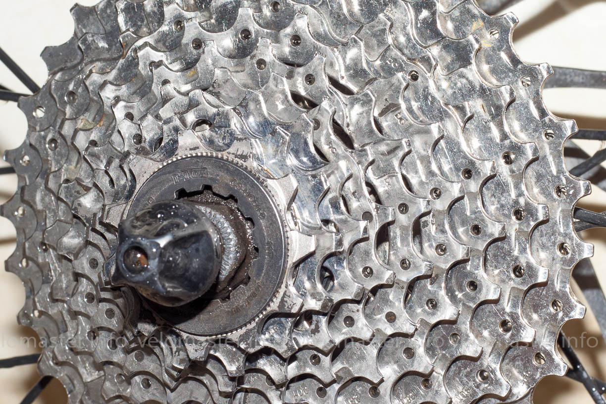

берем одну грязную кассету

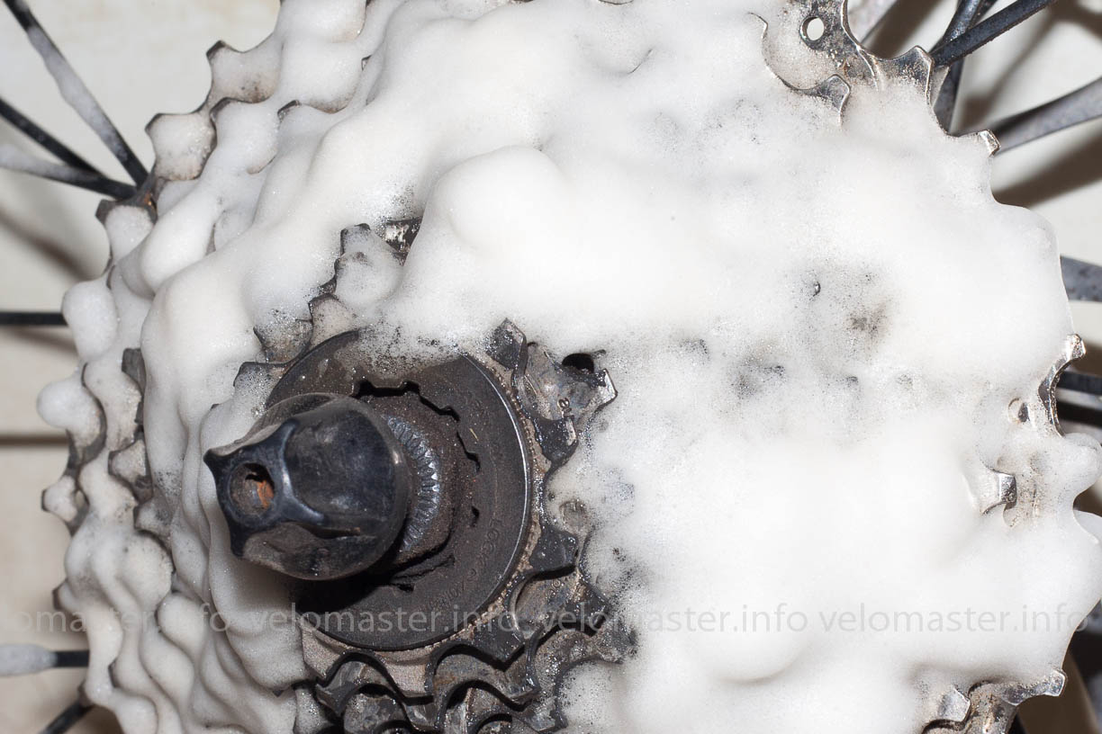

обильно покрываем пеной и оставляем на 5-15 минут

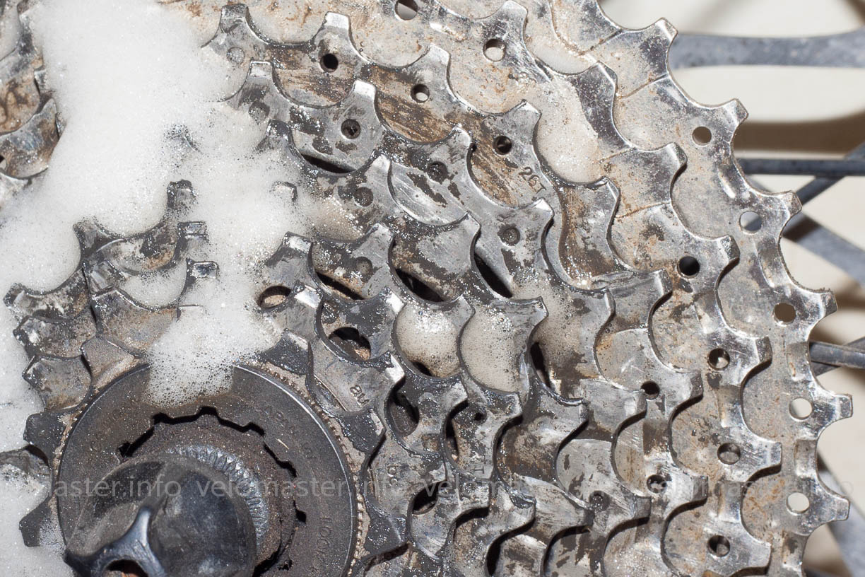

смываем обычной водой

в "интимных" местах достает? Или по старинке скребком от туда гуано перед распылением выковыривать?
СообщениеПушной звер » 25.07.2013, 14:47
пена через время превращяется в жидкость, жидкость растворяет всю смазку, почти как обезжириватель, только почти не воняет..
цепь чистится схожим образом, покрываем её пеной, ждем, набираем воду в машинку для чистки и машинкой смываем остатки смазки с грязью..
