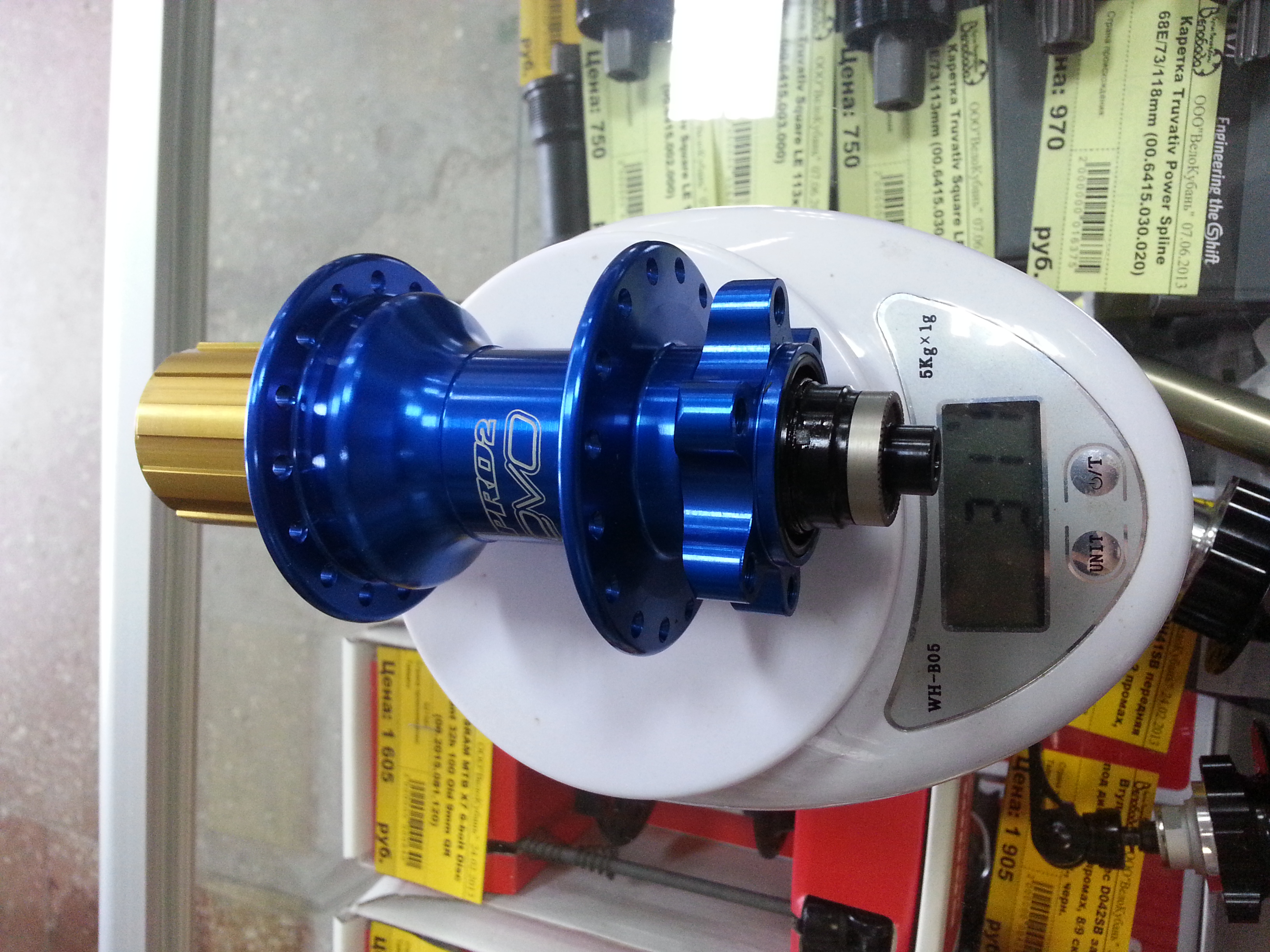

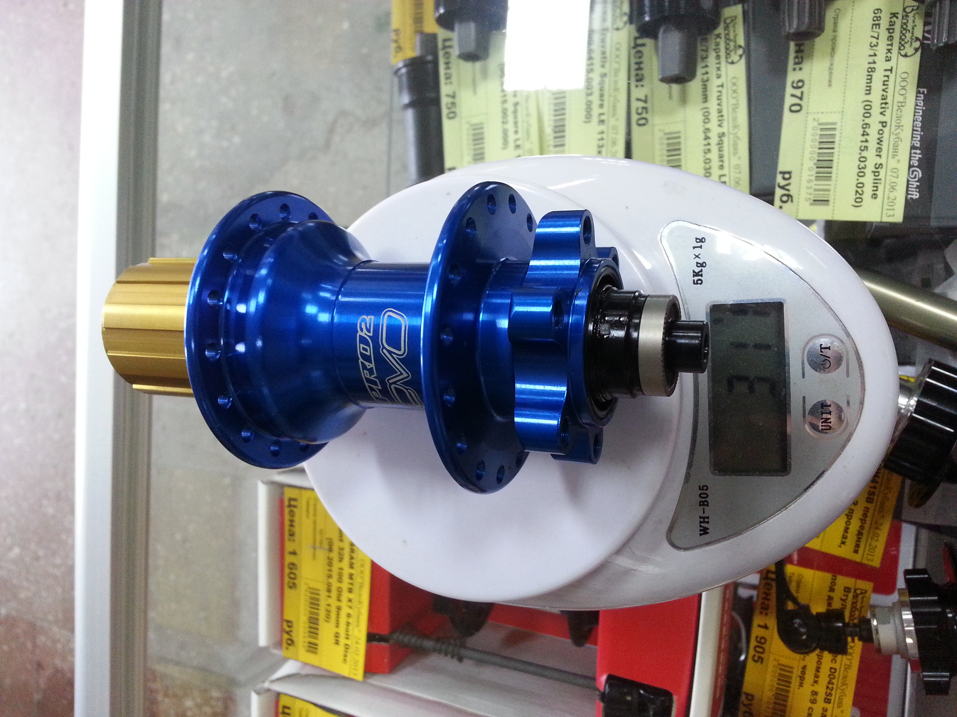

...Не успев заказать в том году вместе с передней (они как-то на долго пропали в синем цвете) заказал только сейчас. Спустя 28 дней томного ожидания, с чайнега приехала долгожданная задняя втуль Hope Pro II EVO. О втулке сказано много и на большинстве забугорных и отечественных ресурсах серию Hope Pro II нарекают чуть ли не лучшей. Модернизация EVO получила новую цельную ось диаметром 17мм (против прошлой 15мм оси переменного диаметра) и новый барабан, заимствованный у Hope Pro III.
Достал, заценил цвет, вес, качество в целом. Втуль обладает прекрасными герметичными (!) сальниками. И непередаваемым треском =-O

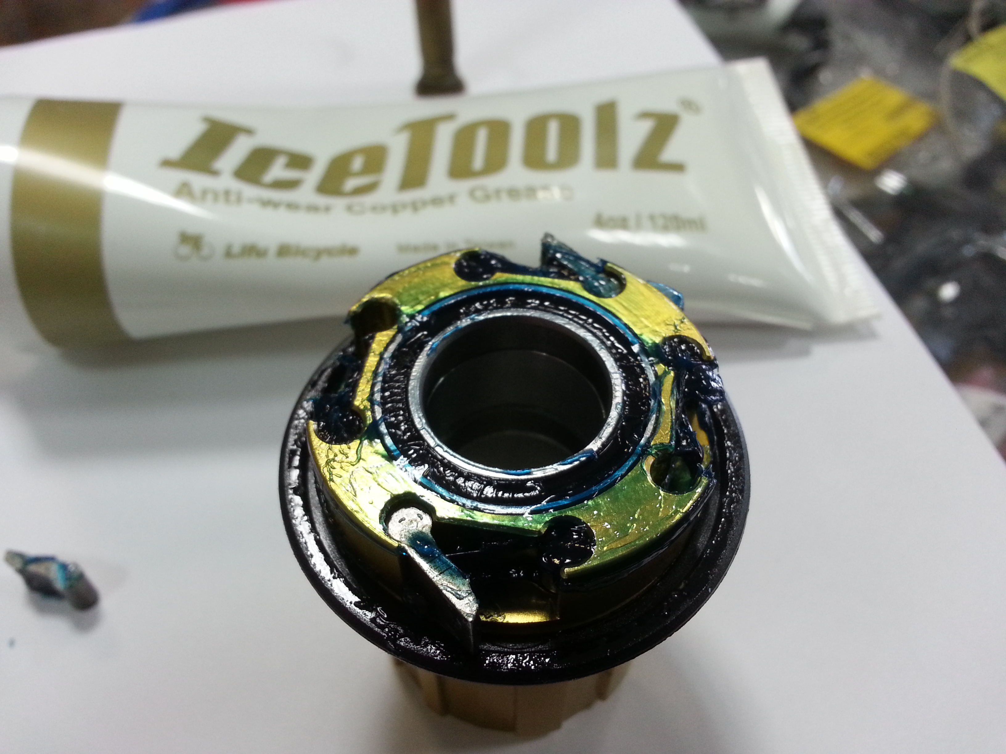

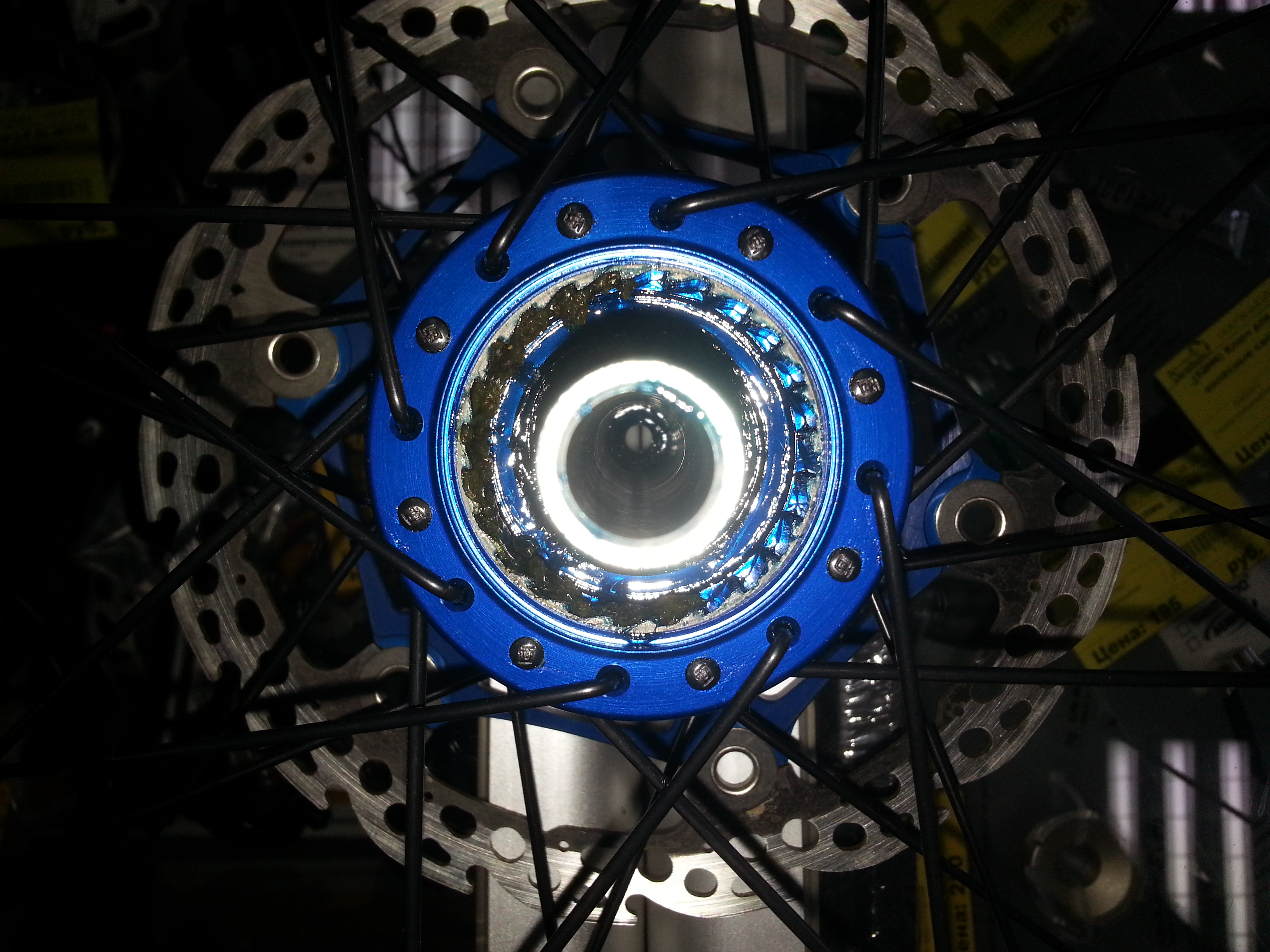

Разобрав втуль и сняв барабан глазам предстают здоровенные собачки (от Pro 3) и куча синей хоповской смазки. Странно, если смазки итак дофига, как повлияет ещё её большее количество?
Самой вязкой и подходящей смазкой по моему мнению будет медная IceToolz. Её и было напихано вдоволь на зубья трещётки (для контраста на фото покрыта половина барабана):
Вот незадача... И тут гениальная мысль: "а что отвечает с столь сильный треск?" Правильно - пружинка собачки. Именно она так сильно жмёт на неё, а там в свою очередь ударяет по пазам трещётки соскакивая с зубца! Хе. :) Достаём по очереди все пружинки и чуть подгибаем их, чтобы так сильно не давили на собачки.
Всё, mission accomplished!

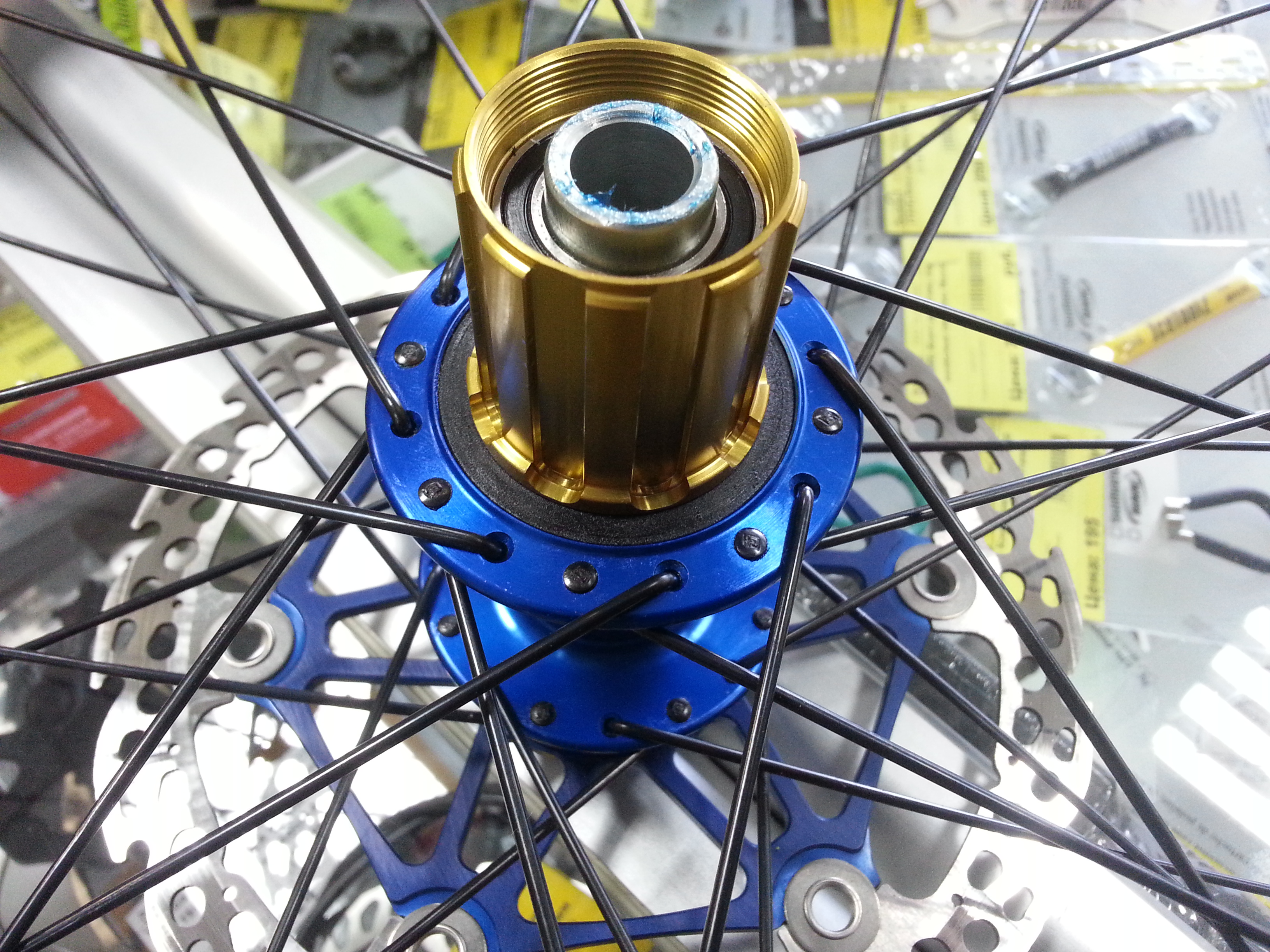

Собираем втуль, не забыв посадить на место тугой гермитичный сальник - на фото чёрное колечко:
В итоге, столь простая 10-минутная манипуляция приводит к треску, что был у стоковой шиманы 525 (на видео присутствует звук трущегося ротора, т.к. вешал колесо на весу), т.е. по ощущениям в 3-4 раза тише.
