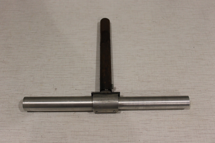

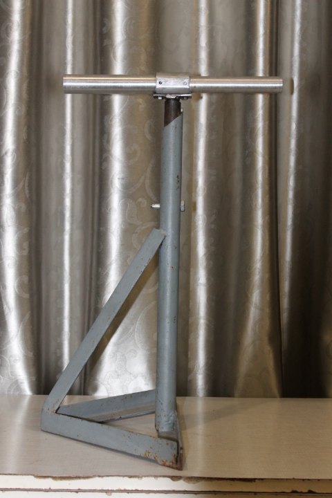

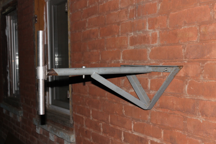

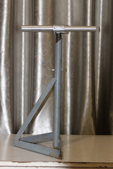

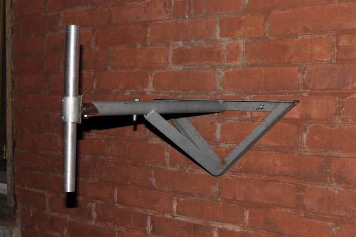

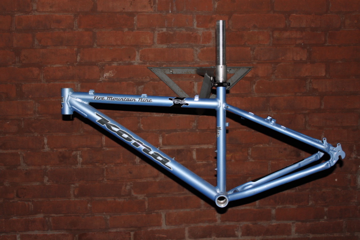

СообщениеGT_икс » 15.02.2014, 21:18

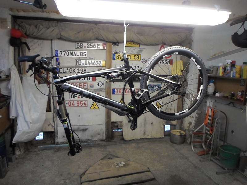

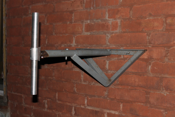

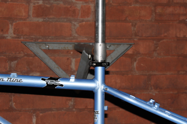

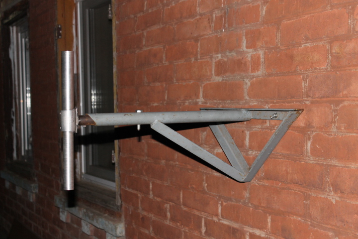

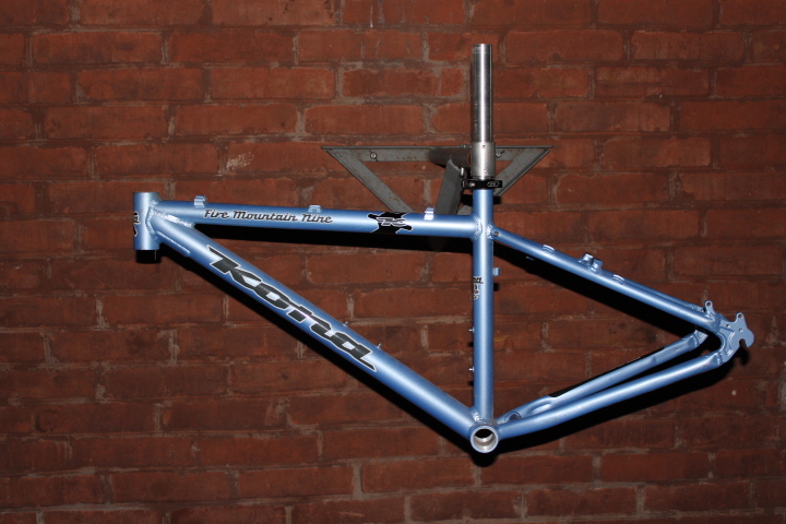

При наличии какого ни будь технического устройства, появляется необходимомть его обслуживать!!

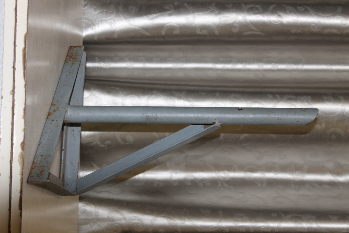

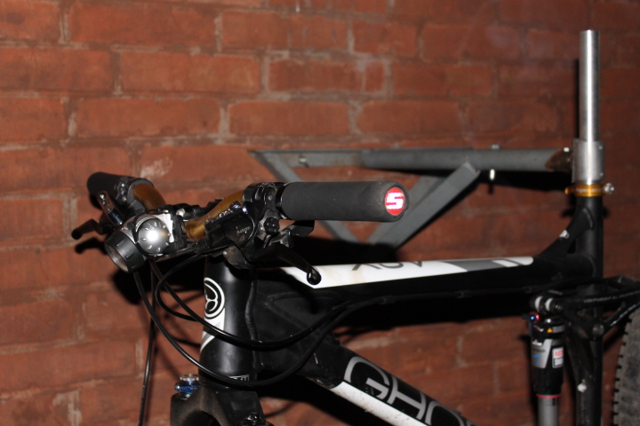

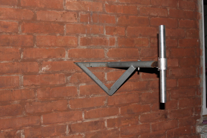

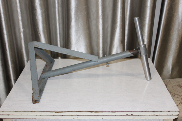

Есть велосипед и есть необходимость его обслуживать, в забугорных магазинах есть в продаже сервисная стойка Изображение решение идеальное, но ценник солидный от 5000 и выше. Лично меня жаба душила!!! Но что то нужно было думать. Пришлось колхозить!!! Во дворе валялись куски уголков, труб и самодельный сварочный аппарат. Опыт сварщика отсутствовал, но было желание и цель сварить пару кусков металла!!! Собственно качество швов оставляет желать лучшего, но всё держится!!!! Данный девайс был сварен в 2012 году и до сих пор служит верой и правдой!!

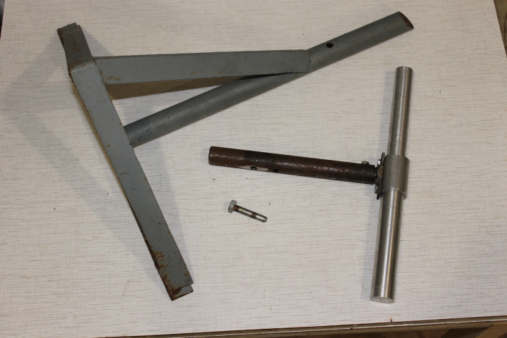

Когда велопарк расширился пришлось переделывать систему крепежа!!
Собственно не буду утомлять буквами, конструкция проста и по фотам понятен принцип!!
Крайний вариант:

СообщениеAHTEPO » 15.02.2014, 23:23
Круто! Но легче купить настенную руку)) Около 2500р.

СообщениеGT_икс » 16.02.2014, 21:58
AHTEPO \$m[1]:Но легче купить настенную руку
Просто руки чесались что то соорудить!!
H13 \$m[1]:присобачил мою железку с переходником
Весна.... весенний рукачОс!)))
H13 \$m[1]:фото первой версии выложил
Плюнул и отпилил к чертям это крепление!!!

СообщениеБигвелл » 17.02.2014, 06:14
Молодец..! Кулибин гордился бы тобой..! :good:
Если же теперь изготовить и закрепить рядом на том же уровне вторую такую "руку" - получатся попутные кронштейны для очень мощной и надежной полки, которая будет, в дополнение к функции фиксатора, исполнять роль хранения всех твоих велосипедных запчастей и инструмента..! Тебе уже не придется каждый раз нагибаться, чтобы поднимать инструменты с пола во время ремонта..!
С покупной стойкой из магазина такую функциональность не достигнешь... ;-)
СообщениеЧешир » 17.02.2014, 08:36
GT_икс, а если диаметр подседела будет другой?
Бигвелл \$m[1]:С покупной стойкой из магазина такую функциональность не достигнешь...
Нравится делать своими руками и не хочется платить за качественный продукт - пожалуйста. Но зачем бред откровенный нести? Что за особая функциональность?
http://велобаза.рф/catalog/tools/remont ... tojku.html
http://велобаза.рф/catalog/tools/remont ... ejner.html
http://www.veloprobeg.ru/catalog/catego ... /46342.php
http://www.veloprobeg.ru/catalog/catego ... /46341.php
Что за инструмент должен лежать на мощной полке? Болгарка? Перфоратор? Отбойный молоток? Или что там еще нужно при ремонте велосипеда :palm:
СообщениеGT_икс » 17.02.2014, 08:57
Чешир \$m[1]:а если диаметр подседела будет другой?
Ну с этой точки зрения конечно не практично, но делал конкретно под свои велики.
Бигвелл, это крепление съемное крепится всего лишь на двух "барашках". Провел ТО снял и положил в уголочек.
GT_икс
СообщениеЧешир » 17.02.2014, 19:43
ну менять рамы не в ближайших планах это ладно, дело твое. Но как можно быть таким эгоистом?! А вдруг нужно будет товарищу помочь? :no2:
СообщениеGT_икс » 17.02.2014, 20:27
Чешир \$m[1]:А вдруг нужно будет товарищу помочь?
Так сложилось что у всех мох товарищей диаметры подседелов 27.2 или 31.6!!! Так что помощь оказываю!!! :yep:

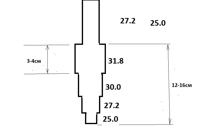

Сообщениеgerakl123 » 20.02.2014, 22:40
Отлисное решение GT-икс!

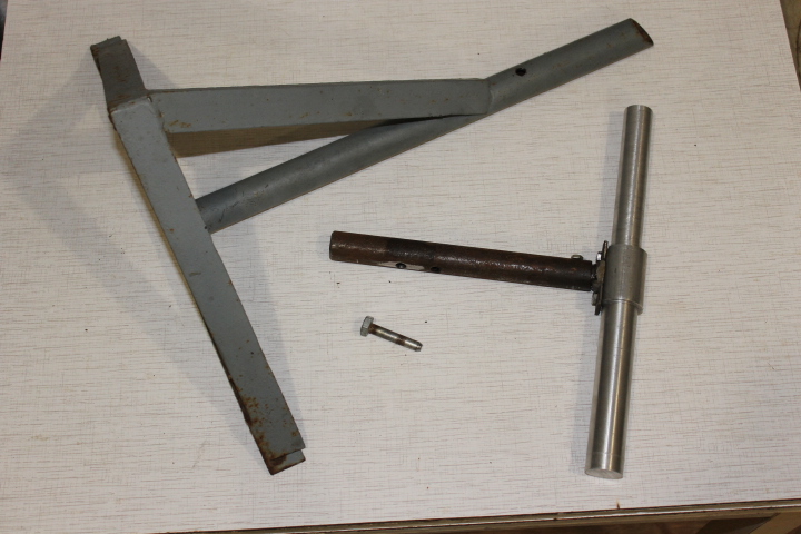

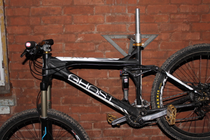

Да действительно 27.2 и 31.6 два самых распостраненых размера.Представляю мой вариант правда под один размер 31.6 .
Добавлено спустя 8 минут:
Re: Самодельное крепление для сервиса или гаражный ХЭНДмэйд!!!

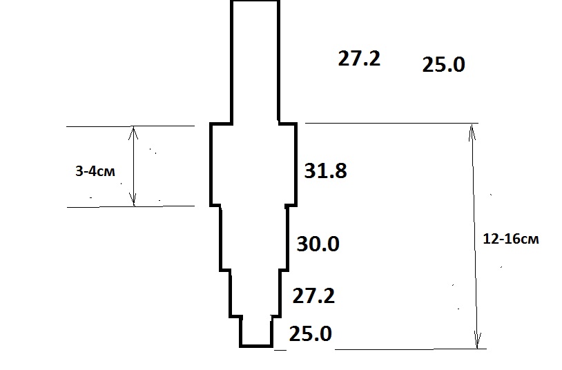

Пока грузил фотки родилась такая вот идея.Что если подседельный штырь сделать многоступенчатым? Правда тут без токарных работ не обойтись...но за-то получится более универсальное крепление. На рисунки 4 разных диаметра.

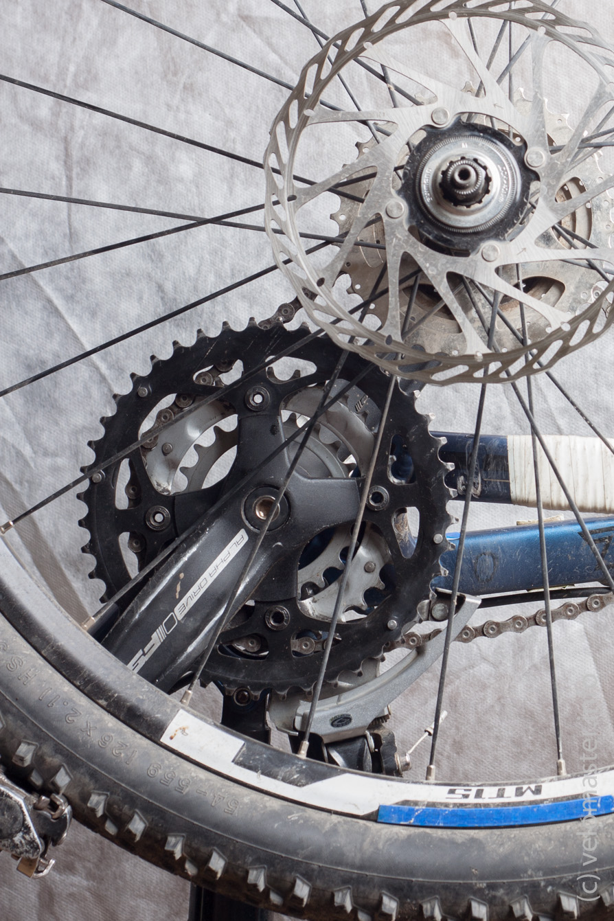

Доброго времени суток! Может не туда пишу, но все же.. Нужен съемник каретки и задней втулки-трещотки. Кто может дать в аренду, а то покупать на 1-2 раза накладно(((

СообщениеDIE » 11.03.2014, 11:23
gerakl123 » 11 Mar 2014, 09:05 \$m[1]:что за втулка? по маркировкам не знаю но есть кое какие приспособы.скинь фотки трещетки .желательно снять ось и касету.

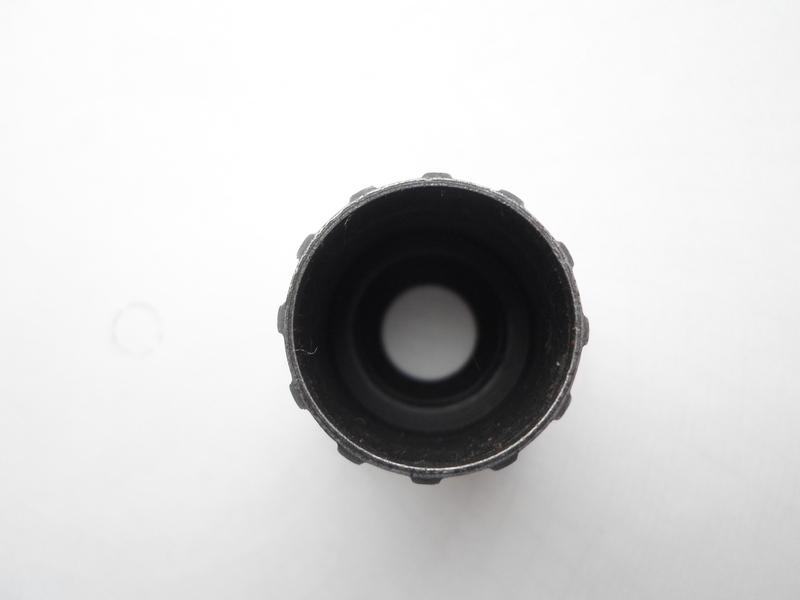

собственно ось я и не могу снять, мешает касета. ключ, как я понял универсальный должен подойти

GPX точно не подойдет. каретка аналог Neco B910 квадрат, там вставляется ключ, а не накидывается. скорей всего второй вариант

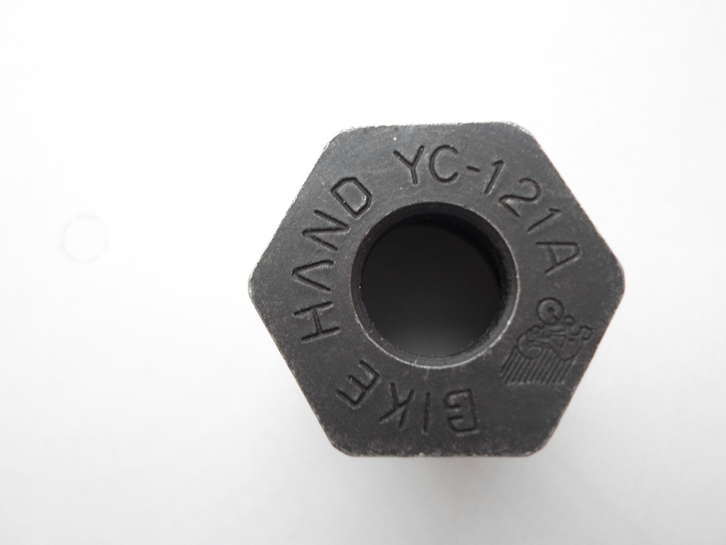

Ну раз шесть звезд..то тут нужно только это BikeHand YC-121A. Стоимость данного девайса порядка 120 рублей...Я бы рекомедовал его всеж приобресли....т.к.он универсальный и им можно снимать не только трещетки но и касеты(например для чистки) а так же для разборки велосипедной вилки.Еще этим же самым девайсом пользуюсь для снятия тормозного диска(при замене смазки в осях).

gerakl123 » 11 Mar 2014, 12:38 \$m[1]:Ну раз шесть звезд..то тут нужно только это BikeHand YC-121A. Стоимость данного девайса порядка 120 рублей...Я бы рекомедовал его всеж приобресли....т.к.он универсальный и им можно снимать не только трещетки но и касеты(например для чистки) а так же для разборки велосипедной вилки.Еще этим же самым девайсом пользуюсь для снятия тормозного диска(при замене смазки в осях).
спасибо! на сколько я понял там еще ключ с хлыстиком из цепи нужен?!

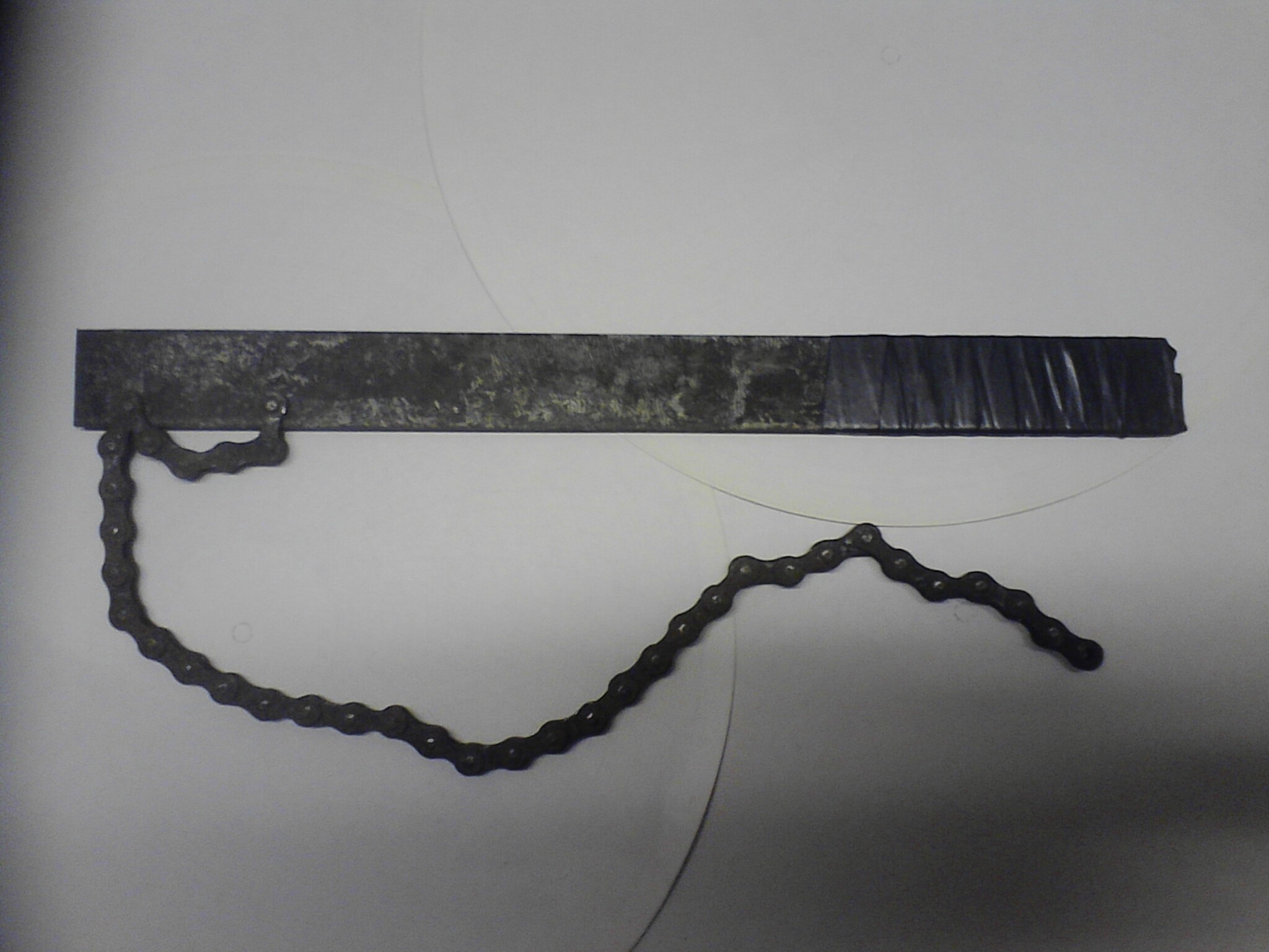

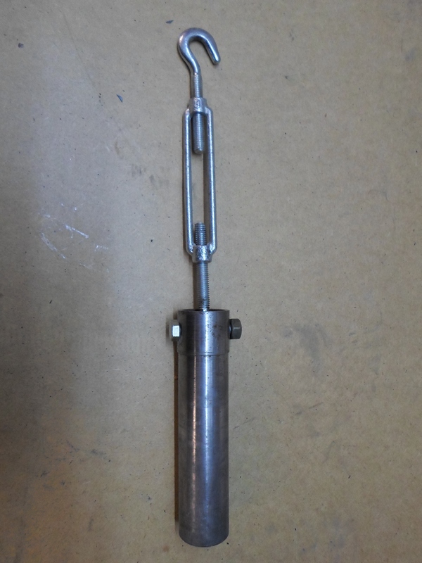

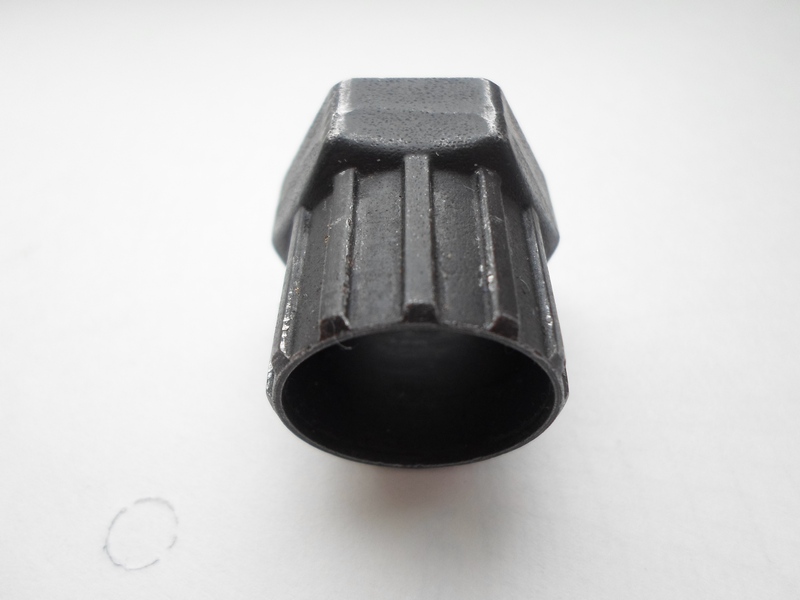

Сообщениеgerakl123 » 11.03.2014, 13:35
Да.вот он.Сделал за 7 минут из куска стальной полосы и части цепи советского велосипеда :)

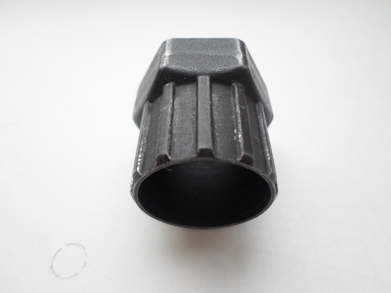

СообщениеПушной звер » 11.03.2014, 13:42
DIE нужный тебе инструмент обойдется в ~300р
Добавлено спустя 6 минут 7 секунд:

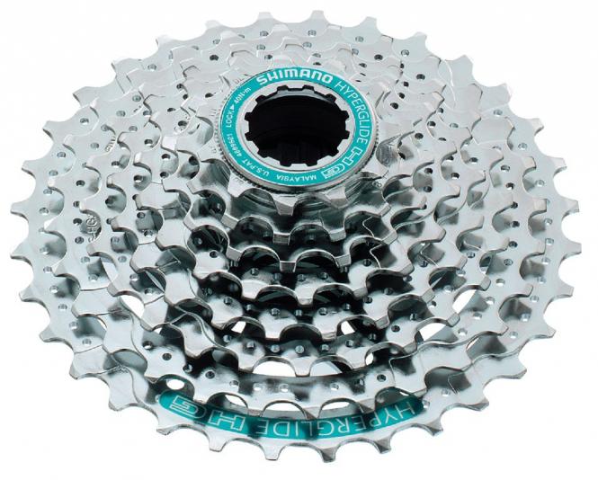

gerakl123 \$m[1]:.т.к.он универсальный и им можно снимать не только трещетки но и касеты(например для чистки)
съемник трещотки и съемник кассеты это два совершенно разных съемника.
Добавлено спустя 3 минуты 44 секунды:
кассета с трещоткой воттакое
Добавлено спустя 8 минут 35 секунд:
DIE \$m[1]:спасибо! на сколько я понял там еще ключ с хлыстиком из цепи нужен?!
для трещотки ненужен, нужен для кассеты

Сообщениеgerakl123 » 11.03.2014, 14:06
Кассета вот такая! а вот и сьемник в живую...Если присмотреться то шлицы совпадают.Проверено на личном опыте :-D

СообщениеПушной звер » 11.03.2014, 14:09
gerakl123 \$m[1]:Проверено на личном опыте :-D
нече что они диаметром отличаются??
Добавлено спустя 1 минуту 26 секунд:
еще раз повторяю, кассета и кассета с трещеткой это две совершенно разные весчи
http://www.sheldonbrown.com/harris/images/freewheelnotk7.JPG
Сообщениеgerakl123 » 11.03.2014, 14:23
Вещи разные ,но инструмент один.Я остаюсь при своем мнении. :)

очень похоже на то что у меня. я сам точно не знаю что именно мешает вытащить часть оси которая там застряла

Сообщениеkirill-k2 » 11.03.2014, 15:51
gerakl123 \$m[1]:Вещи разные ,но инструмент один.Я остаюсь при своем мнении. :)
http://yandex.ru/video/search?text=как% ... 9L9xjNuUXI
Там с пяток стандартов наберется, ежели чего.. И диаметр и шлицы, само собой, отличаются.
