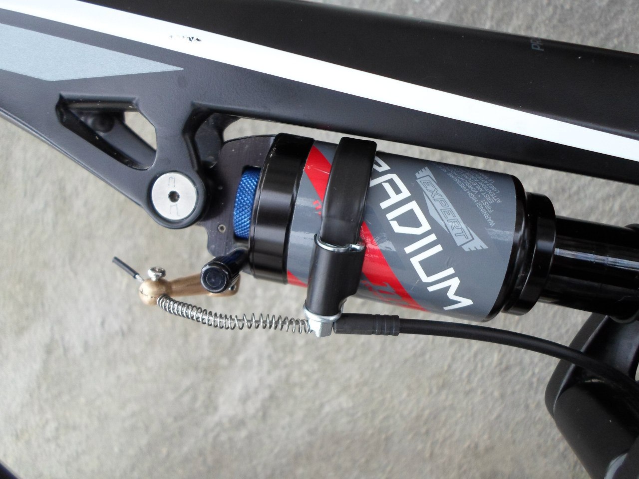

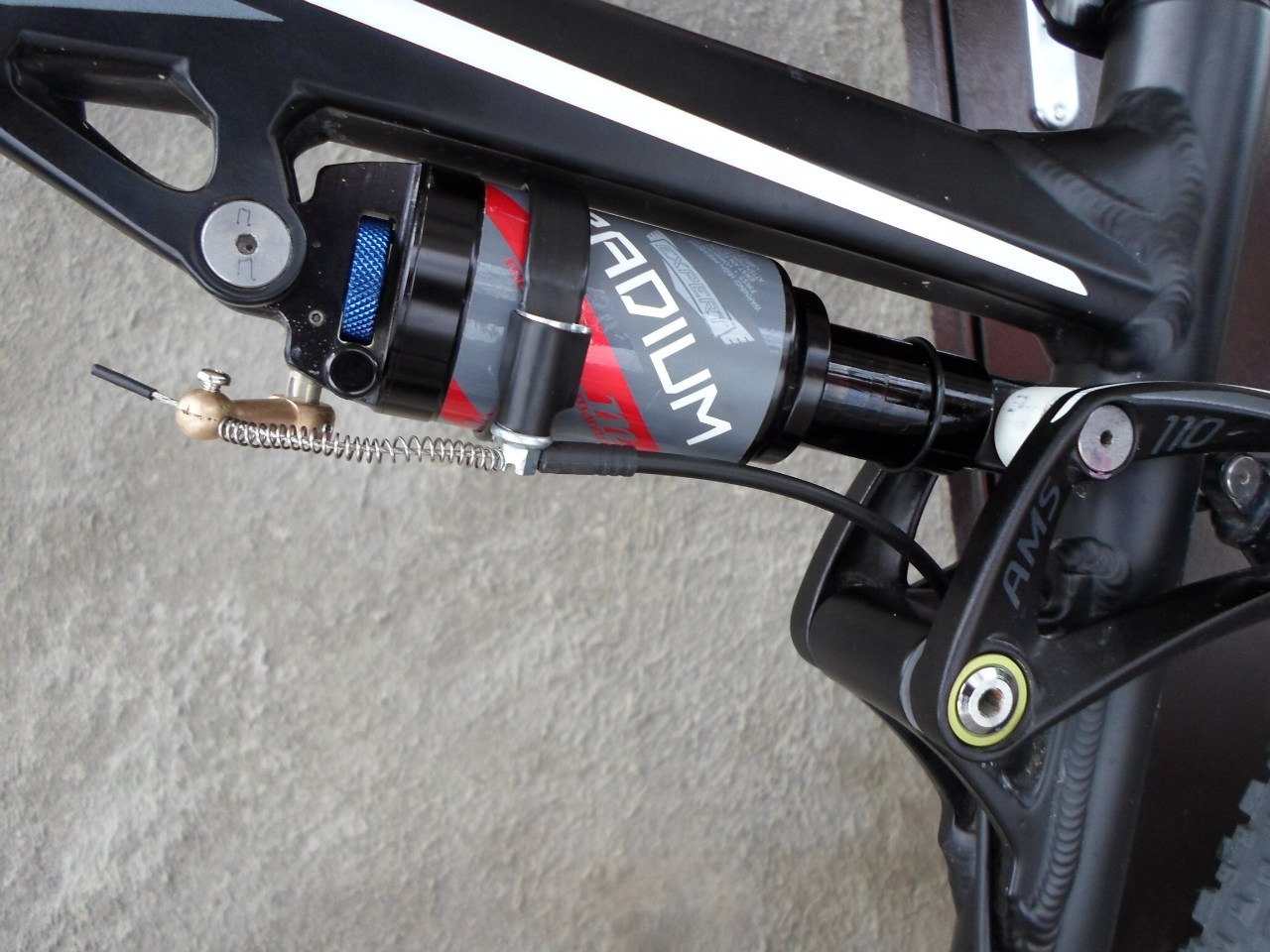

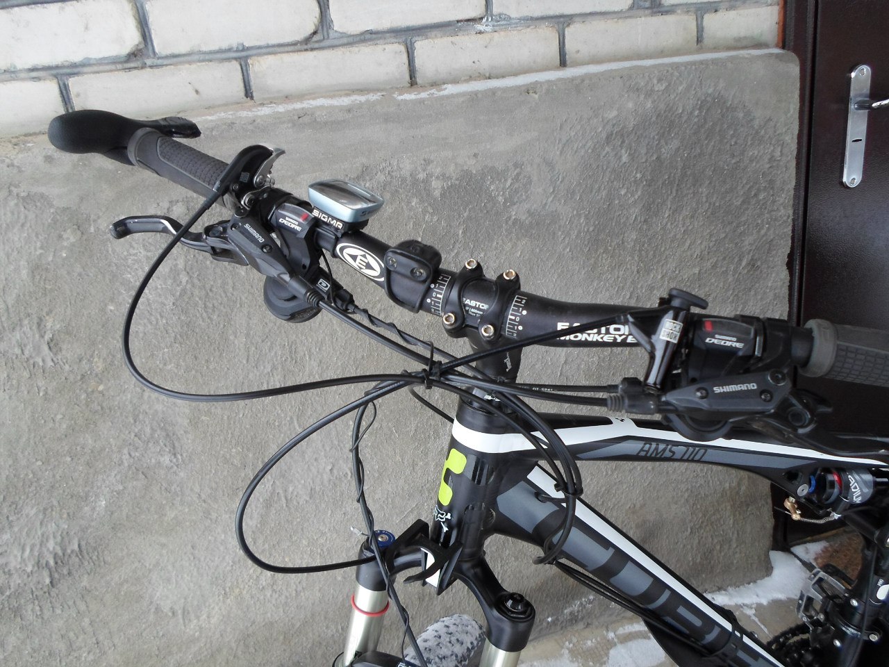

Предлагаю видео как заблокировать/разблокировать аморт не снимая рук с руля.Целесообразность данного устройства описывать нет смысла....
Для реализации потребовалась манетка блокировки,хомутик,трос с рубашкой,пружинка и немного свободного времени. вот что получилось http://www.youtube.com/watch?v=BZTOfhNw6GQ

“крутилка“ родная или тоже самодельная?

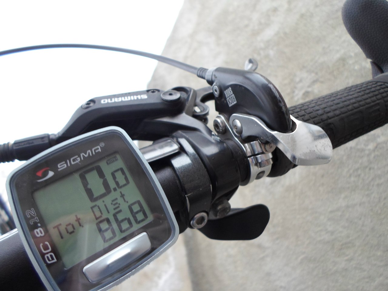

классная идея, надо себе сделать. Только манетку нужно подобрать и длинну рычажка крутилки. Круглую крутилку не приходила идея сделать? Как на вилках рокшокс с этой манеткой

Родную крутилку решил не портить...
При всем многообразии выбора манеток блокировки ,остановился на этой.Ход тросса 18мм.Угол на который необходимо крутилку сдвигать составляет 90 градусов.В моем случае получилось 45.Все работет нрмально ,но думаю поэкспериментировать над уменьшение длинны крутилки для увеличения ее хода.Можно конечно и круглую замутить....но пока не придумал как крепить тросик...да и с пружинкой не ясно.

у меня тоже радиум только Pro у него этой крутилкой включается не блокировка а "платформа", шарить постоянно рукой неудобно, такая манетка реальный выход. Попробую сделать подобное.

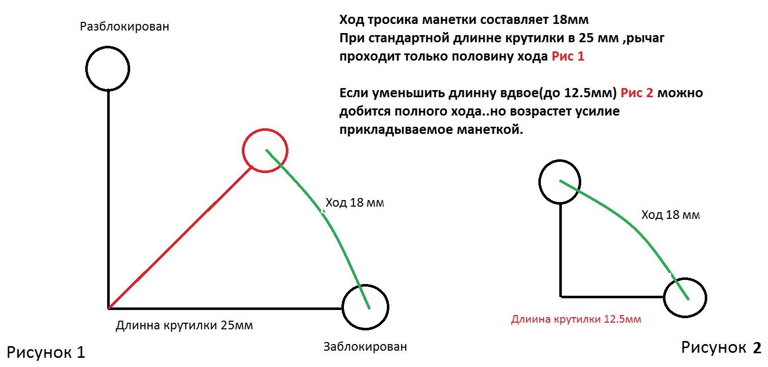

gerakl123 » 21 Feb 2014, 00:11 \$m[1]: составляет 90 градусов.В моем случае получилось 45.
а вот тут не понял... как так? крутилка не до конца доворачивается?
Сообщениеgerakl123 » 21.02.2014, 09:22
Да,крутилка проворачивается только на половину от ее первоначального хода.Не знаю как это отразится на дальнейшей работе аморта...но я пока разницы в работе не увидил.На рисунке постарался отразить суть....... ну , как смог :)

Крутилка действует на шток, закрывающий клапан блокировки(платформы), через оську с кулачком. Форма кулочка и свободный ход штока, вполне могут обеспечить правильную работу при неполном повороте крутилки. без каких либо последствий для аморта.
