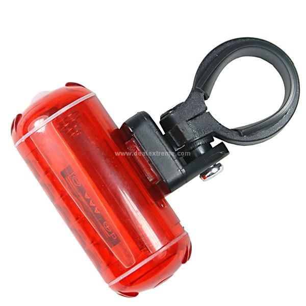

почему китайцы не делают нормальных задних фонарей? всё что не попадалось или крепление убогое или кнопка, не кнопка, а нечто от пульта ДУ, что умеряет после вменяемого ПВД, а иногда просто от внезапного дождя.
подобных поделок следует избегать, но сегодня про немного другую китайскую поделку.

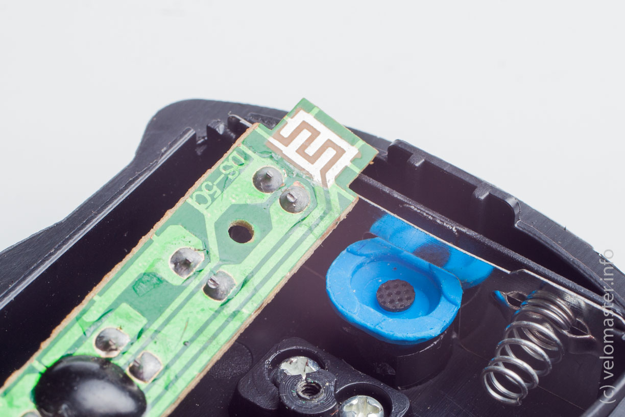

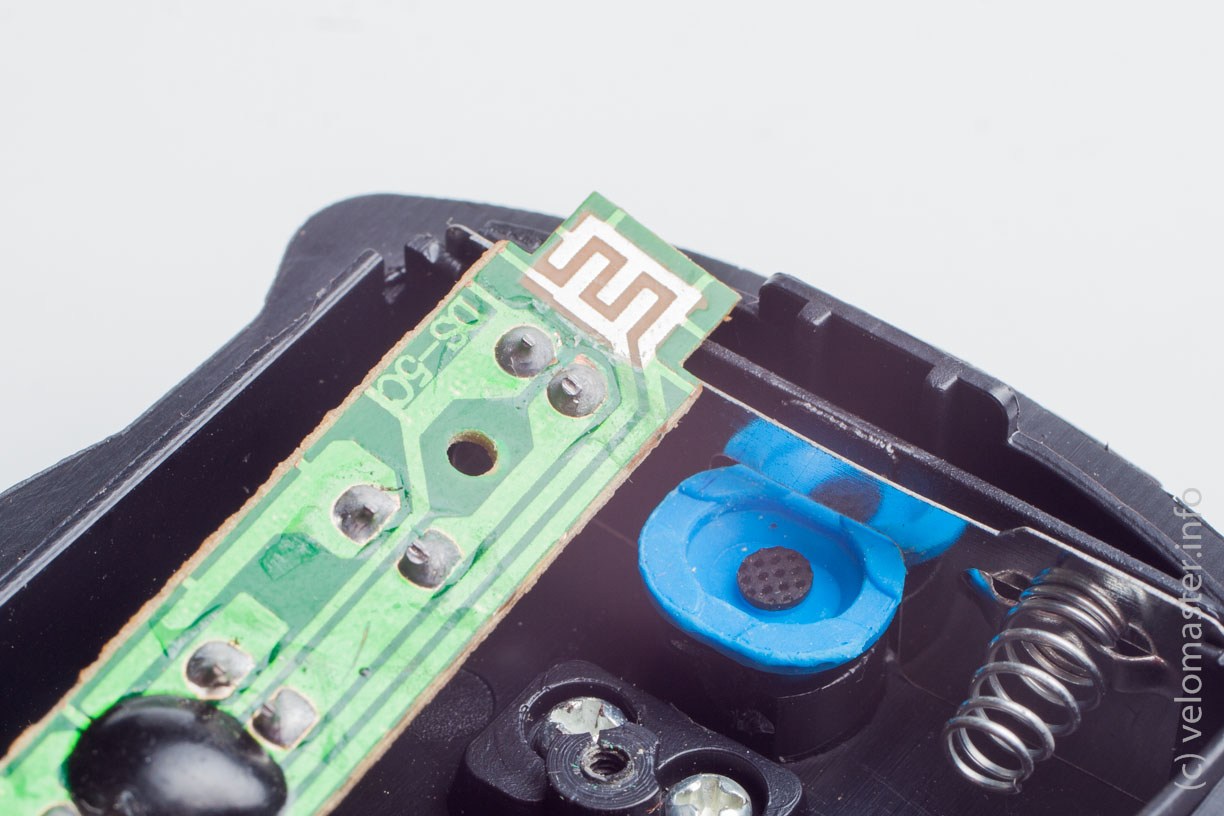

поделка выгодно отличалась от остальных, тем что казалась герметичной, впаянными контактами для батареи и нормальной кнопкой, которая умерла через месяц и была заменена на новую, менее китайскую.

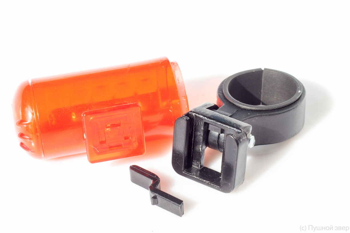

с креплением только не угадал, отломилось тутже, но было надежно приклеено эпокситкой

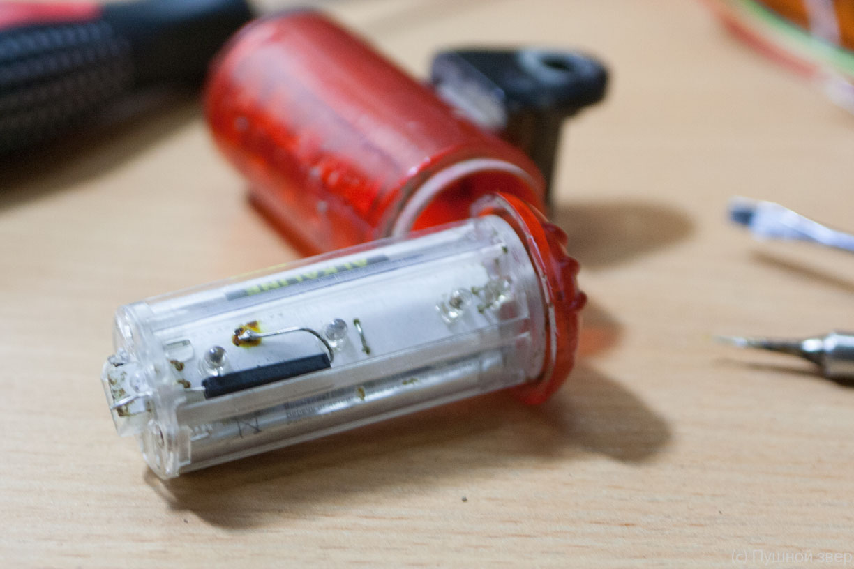

так к чему я это всё, менее китайская кнопка не сдохла после второго дождя, она покрылась окислами и как бы так цензурно "жила своей жизнью" но вчера она достала окончательно, а сегодня озарило как сделать так, чтобы кнопка на заднем фонаре больше не ломалась, причем на любом китайском фонаре.

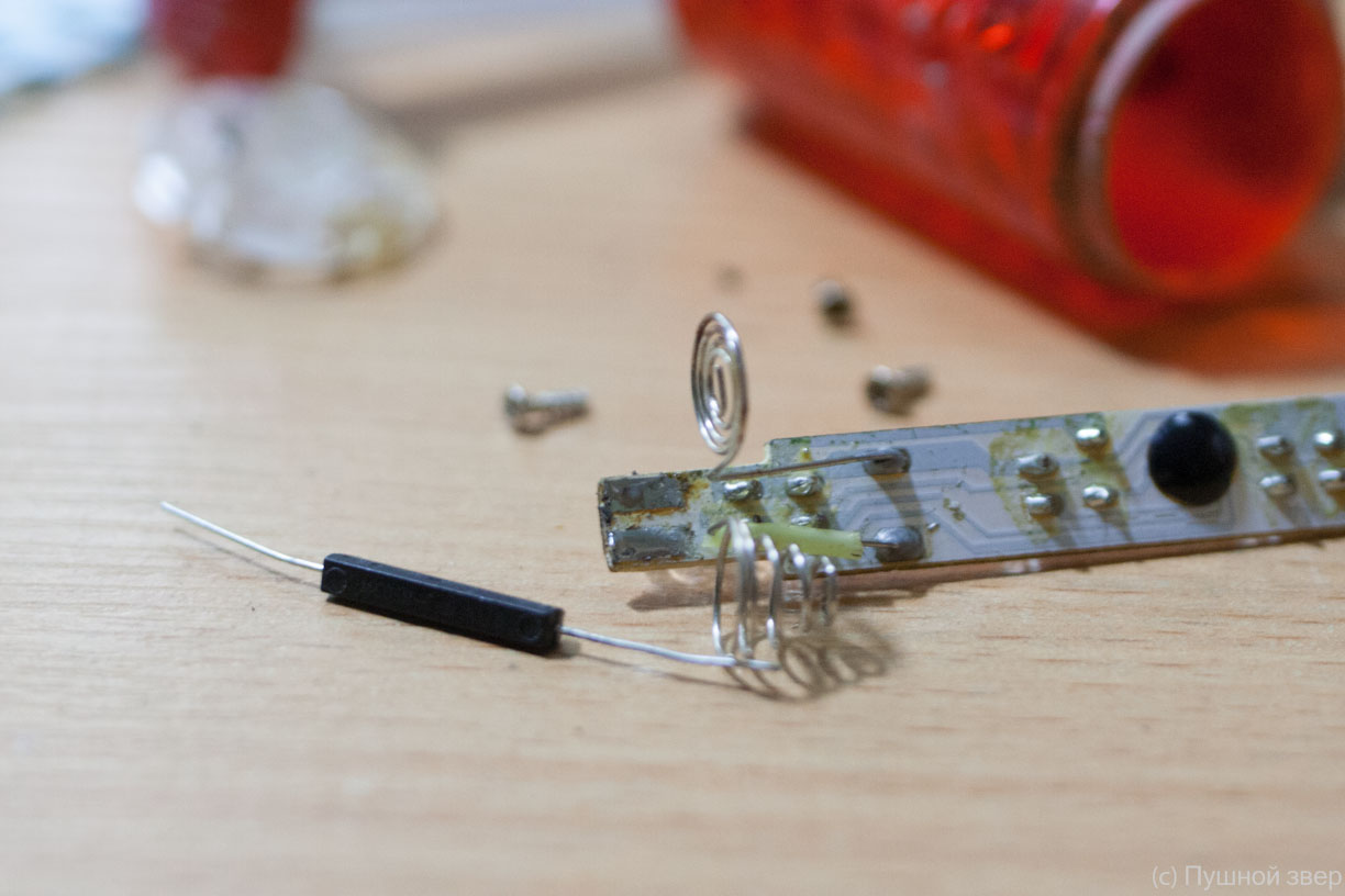

суть, выкинуть на.., понятно куда, кнопку, а заместо поставить геркон и включать фонарь маленьким неодимовым магнитом, который можно прилепить на болт подсидела и отцеплять при необходимости.
надеюсь больше переделывать не придется.
