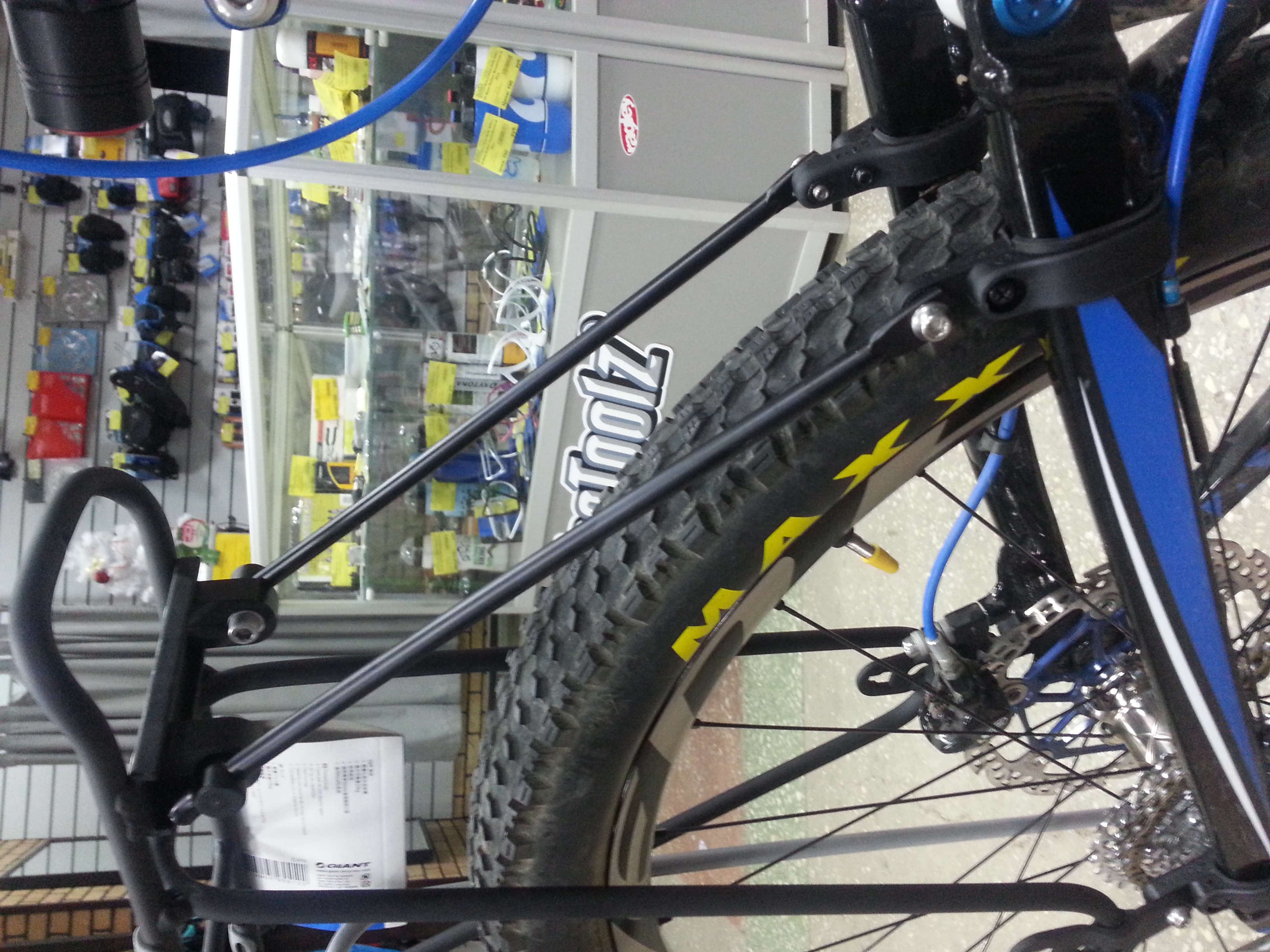

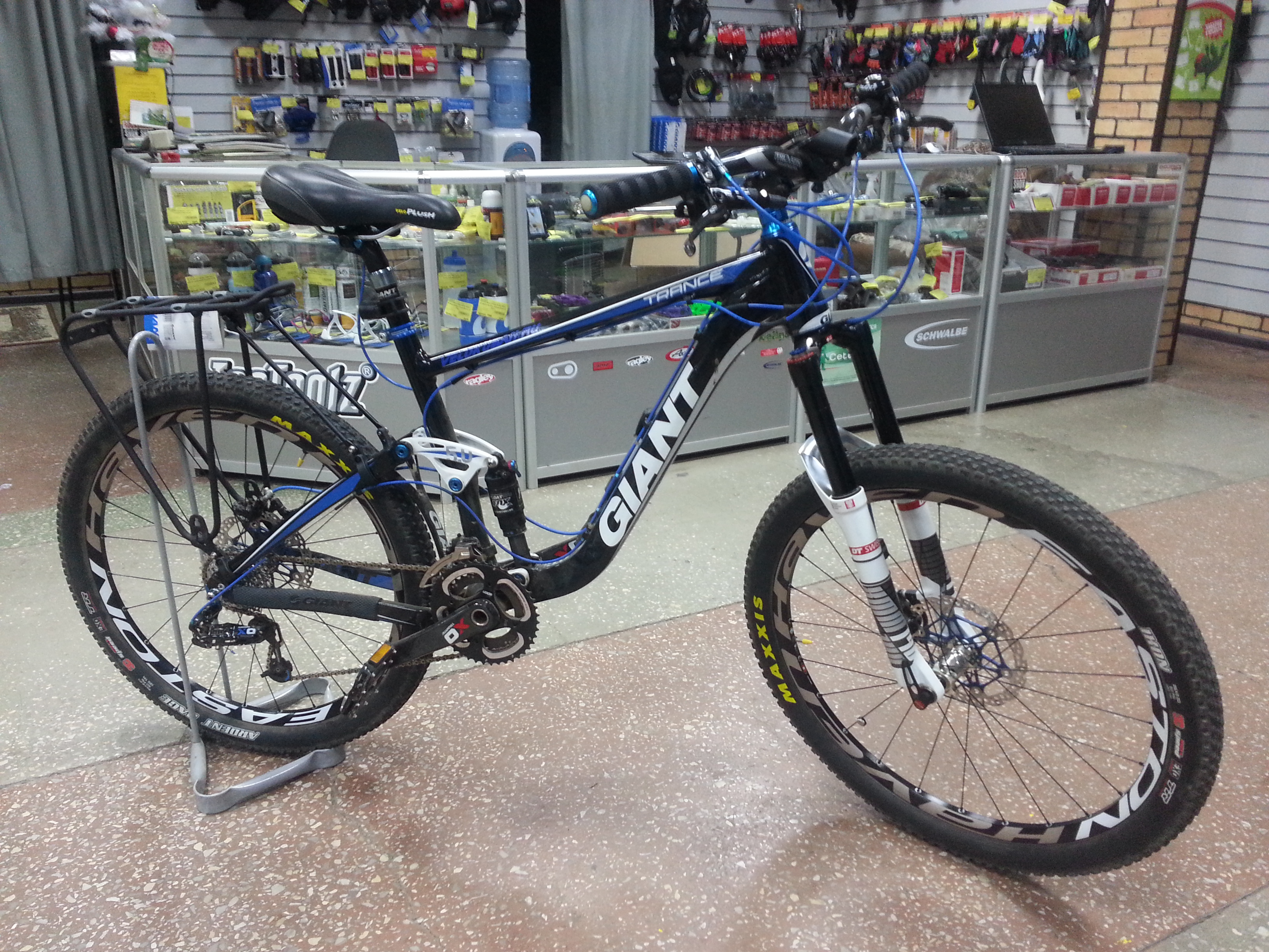

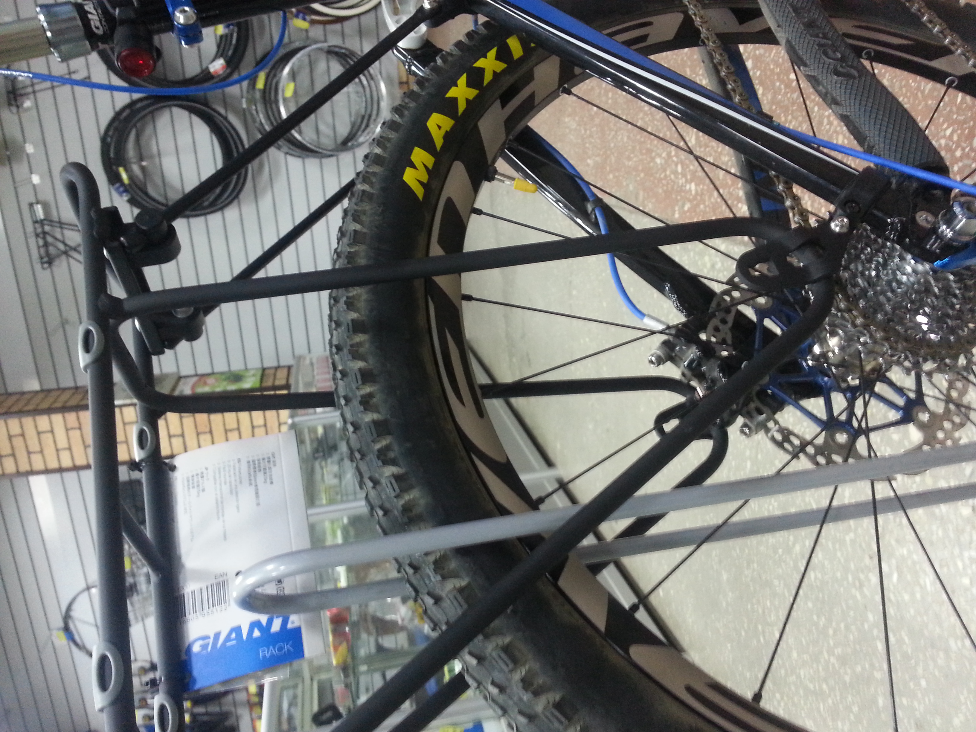

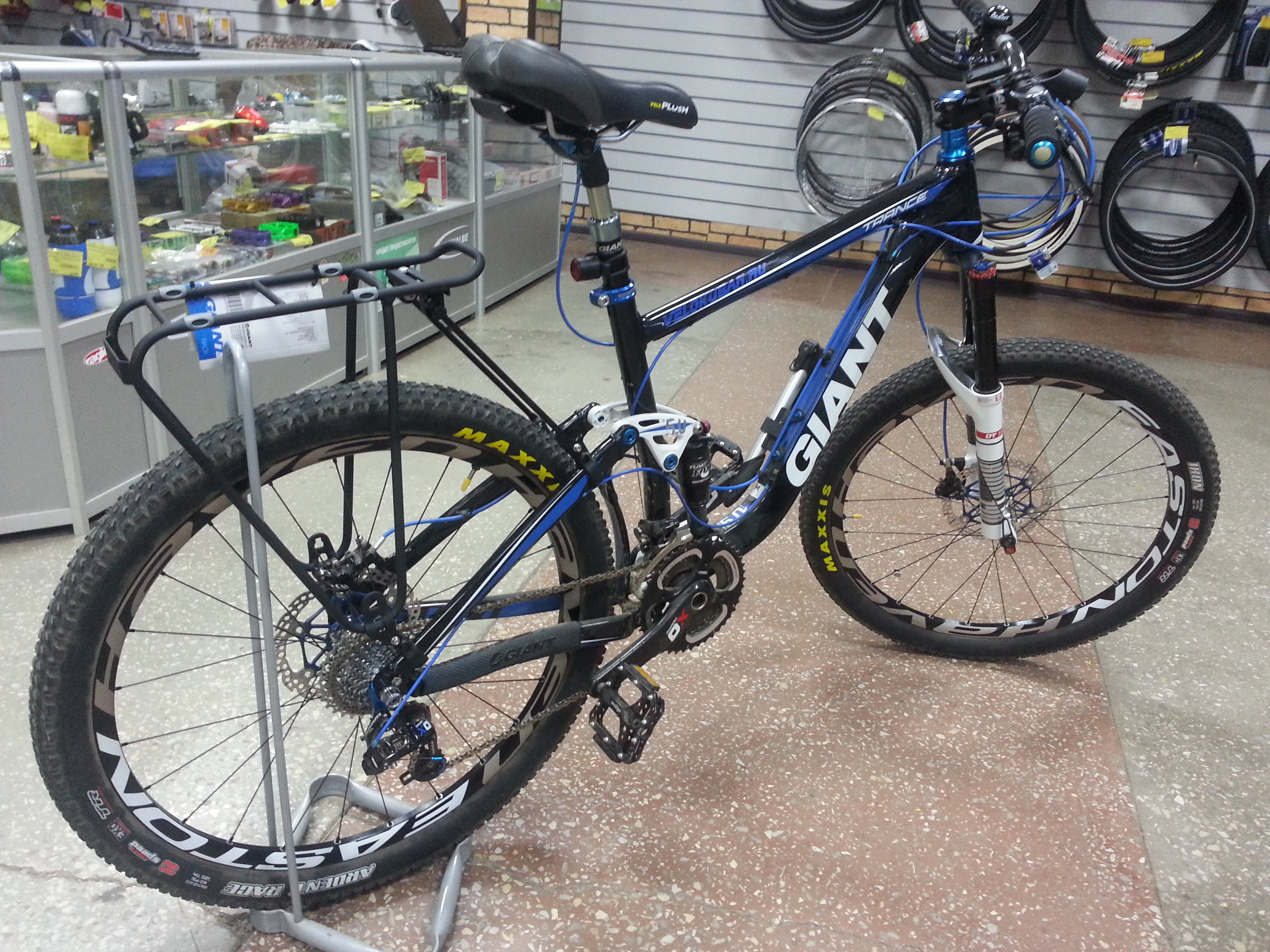

В одной из тем форума идёт яркая полемика по выбору багажника на двухподвес. Thule конечно хорошо но дорого. Вот и я решил приТулить себе багажник для легких трейлов. За основу был взят мой любимый сверхлегкий багажник Giant Rack-It Tour. Вот что из этого получилось.

В качестве крепления к раме были взяты обычные крепежи от велосипедных катафотов, которых навалом в любом велосипедном магазине. Сей способ без претензий на панацею и подходит не для всех багажников и (возможно) не всех подвесов. Но палатку, пенку и чуть шмоток (~10кг) свободно может вынести. :)

AHTEPO \$m[1]:В качестве крепления к раме были взяты обычные крепежи от велосипедных катафотов,
а еще можно стяжками или изолентой.
СообщениеAHTEPO » 27.12.2014, 18:16
Стяжкой гулять будет... А хомуты от катафотов с подложенной резинкой намертво сидят!
P.S. Всё чаще кажется, что ты пишешь просто ради того, чтобы на 1 сообщение стало больше...

СообщениеAHTEPO » 27.12.2014, 18:59
Будут конечно.

AHTEPO \$m[1]:P.S. Всё чаще кажется, что ты пишешь просто ради того, чтобы на 1 сообщение стало больше...
тонко намекаю что пластиковые хомуты, фигня.
Сообщениеkirill-k2 » 27.12.2014, 21:20
Гуд! Пластиковые фигли - фигня. быстро поломаются, согласен с каццом.
Правильное и простое решение - водопроводные хомуты для монтажа труб на стену. Красивое и правильное - железные спец.хомуты для крепления багажника.
СообщениеAHTEPO » 27.12.2014, 22:03
Тоже как вариант, но пока повисит на этих хомутах. Попытался поломать теста ради, не вышло)))
Сообщениеloom » 30.12.2014, 14:43
Виталий , дай им замёрзнуть или достаточно прожарится на солнце и они сами сломаютсо.
-За сам багажник. как багажник он наверное и хорош , но вот слишком он высокий для такого применения, слишком сильно задирает центр тяжести на задней оси . Несколько лет сам ездил с задраным из-за особеностей крепления багажником , на ГТ аваланче . Так он мне доставлял массу острых ощющений даже на супер лайт покатушках с весом в кило 2-3 (тупо пиво чипсы в сумке). Так то хартеил с жёстким как удар ломом по шарам задним треугольником, а тут подвес :blink: Вот если есть такие багажники под 20" колёсья, то он был бы уместнее . Я бы даже купил на "Ослика" ;-)
