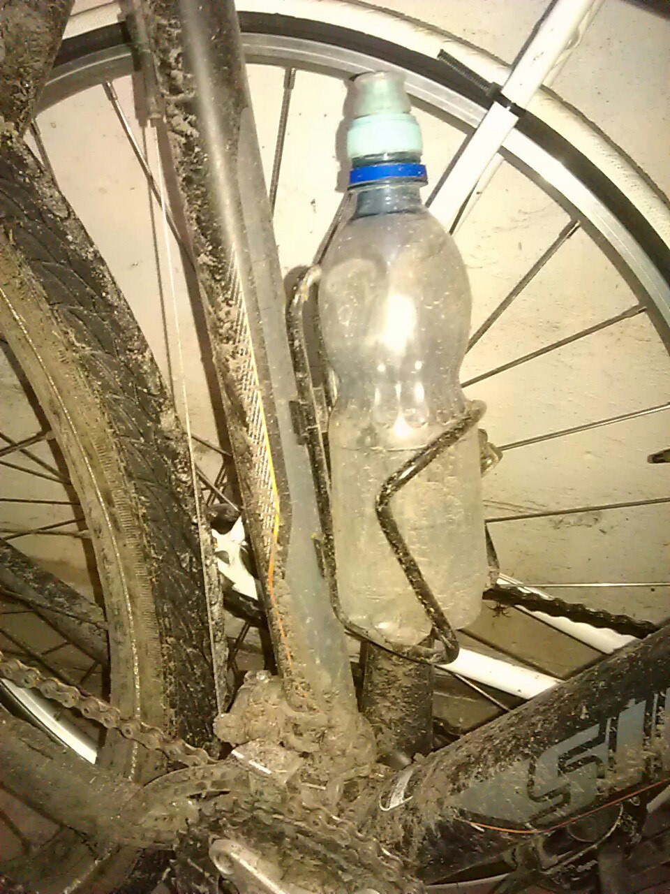

Вот как-то не сложилось у меня со специальными велофлягами , как по мне так дорого и глупо . Ведь есть обычные ПЭТ бутылки которые вполне справляются и при этом "ничего не стоят" , их не жалко : потерять , сломать , испачкать и пролюбить любым другим способом ;-) Единственное что надо ,это подобрать удобную пробку - соску с колпачком , дабы не облизывать с неё все дорожные блага :gigi: (не реклама) отлично подходит соска от ) Короче ими то я и пользуюсь ,периодически меняю ,теряю ,ломаю 8-)
бутыль на веле
У этой объём маловат ,но их бесплатно на работе полно .

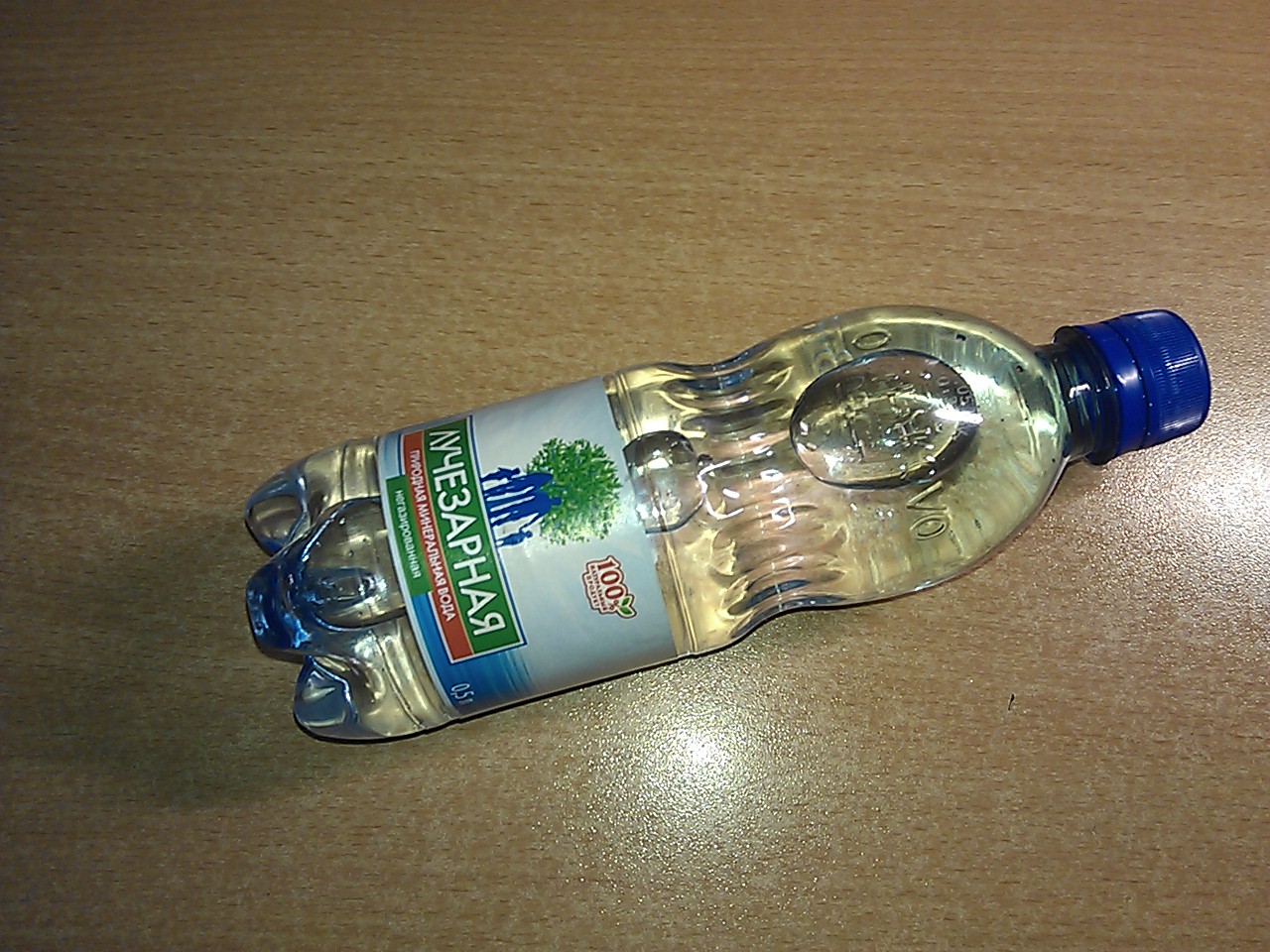

- Пол литровую ПЭТ бутылку (много есть)
- Полутора литровую ПЭТ бутылку

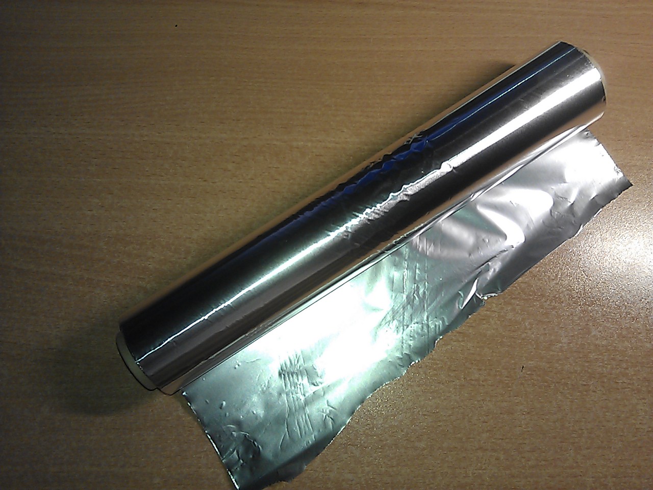

- Алюминиевую фольгу

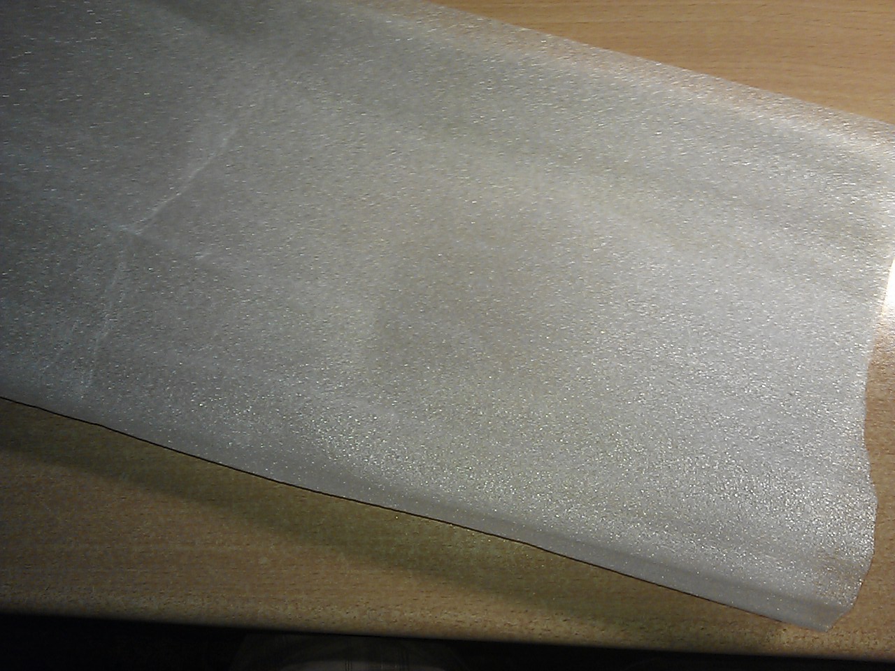

- Кусок кЕтайского упаковочного материала ( подложка под ламинат , пеноизол )
- Скотч
инструменты :
- Ножницы

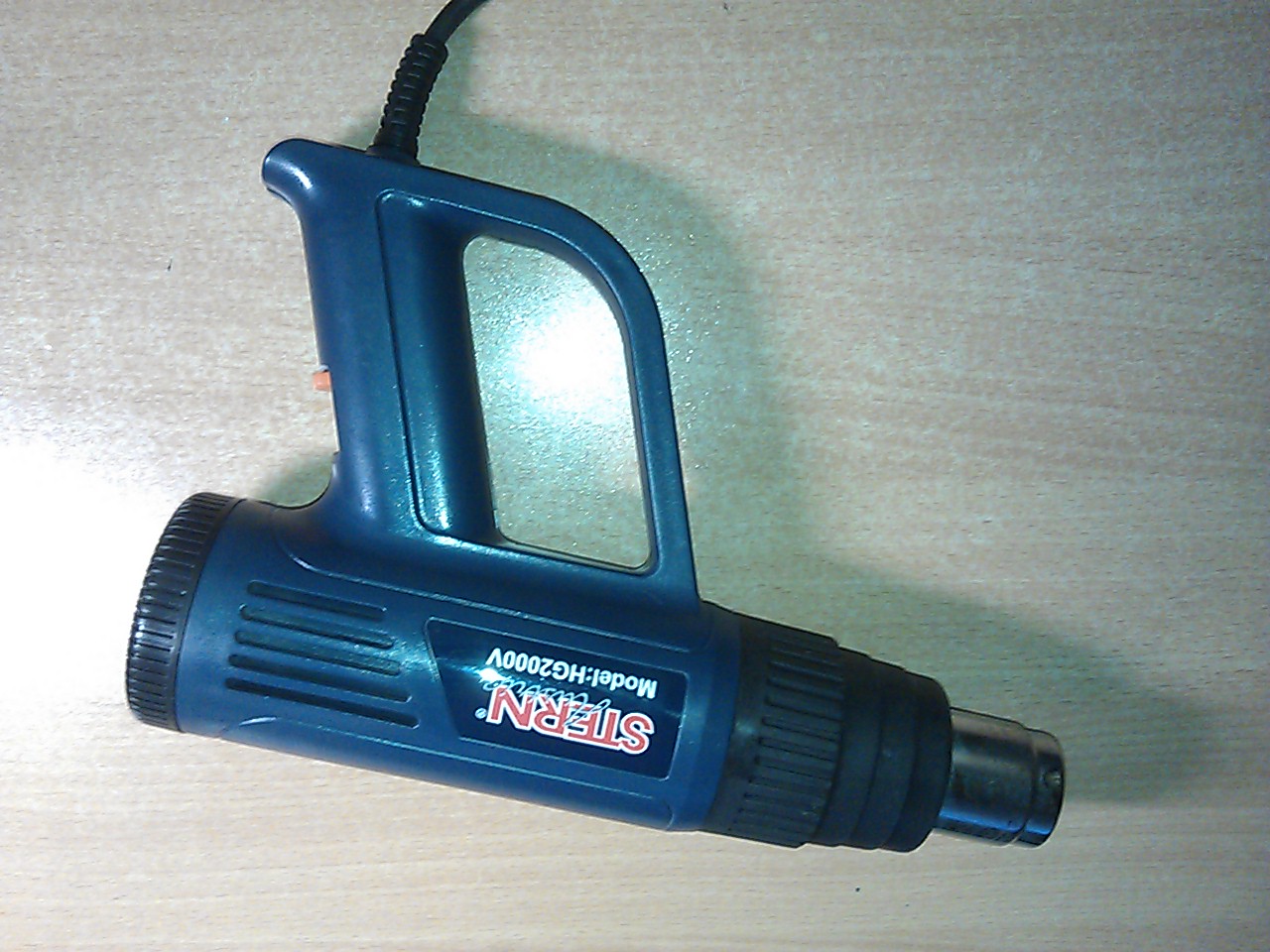

- пром фен ( можно заменить кастрюлей с кипятком )

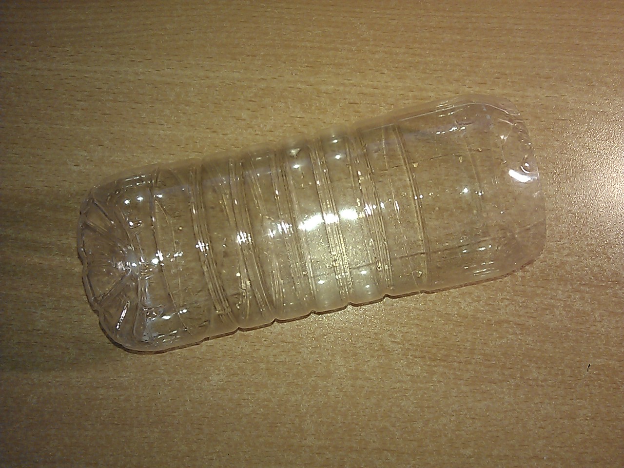

новая бутылка
фольга
вспениный полиэтилен
фен

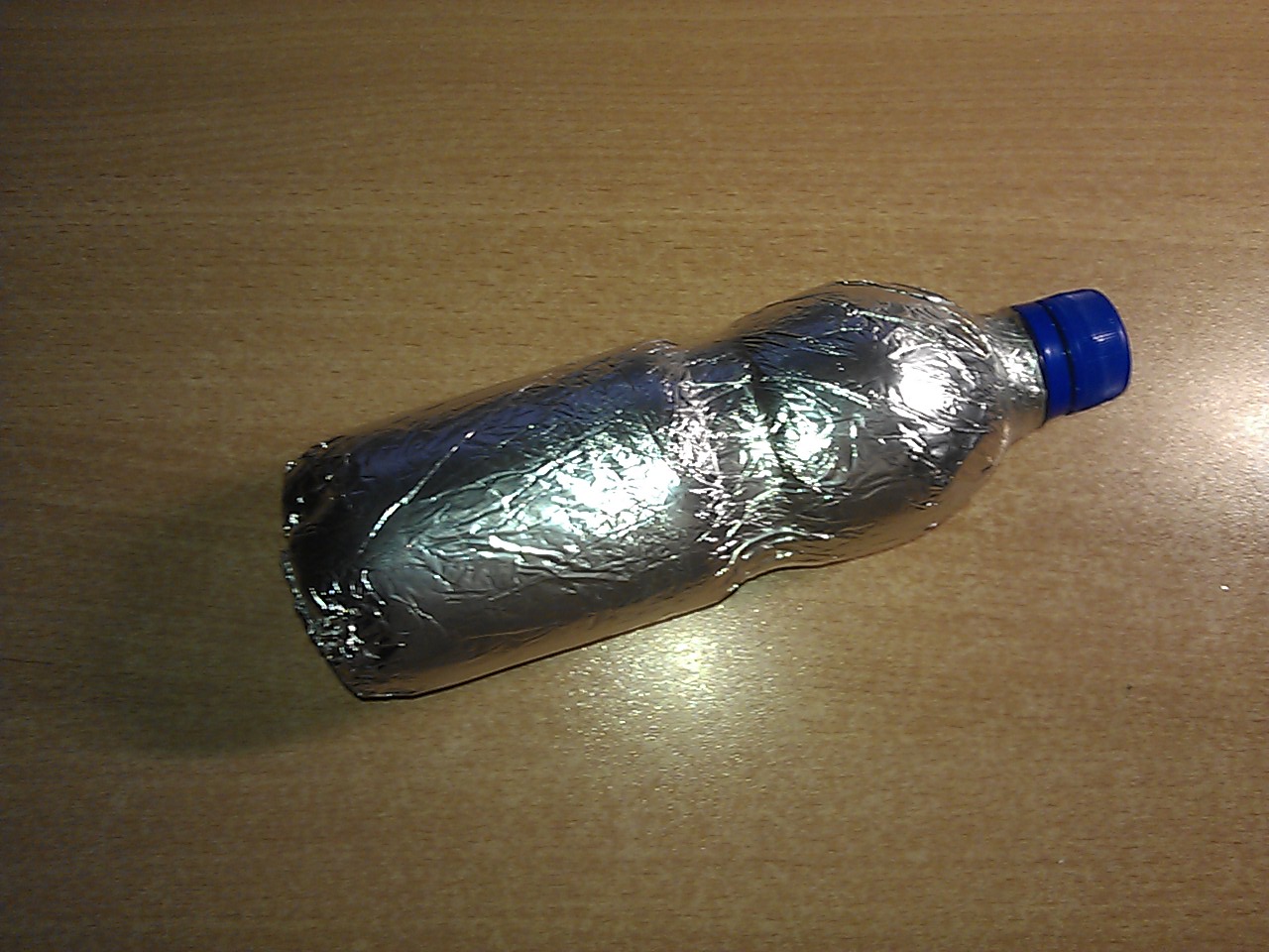

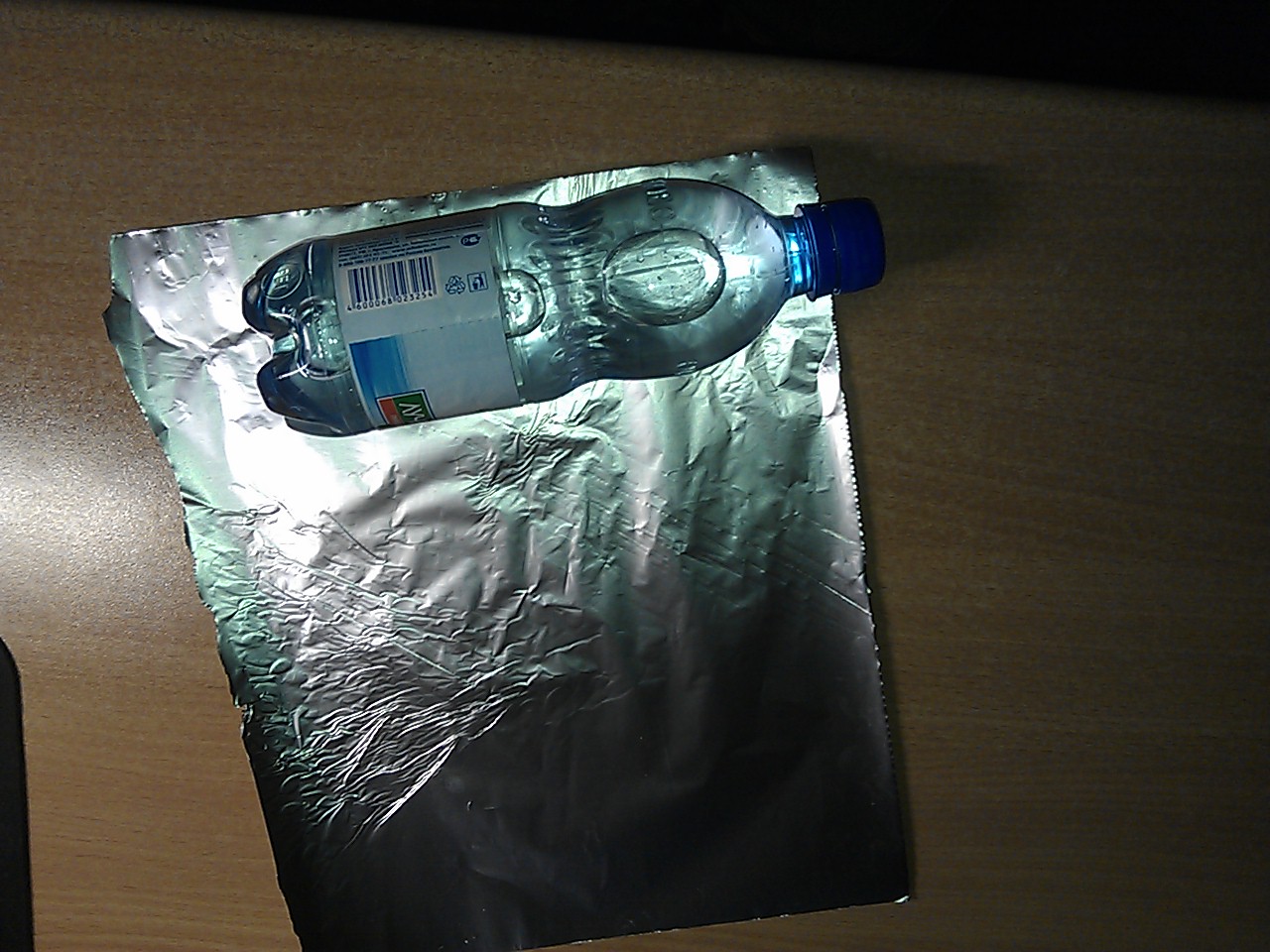

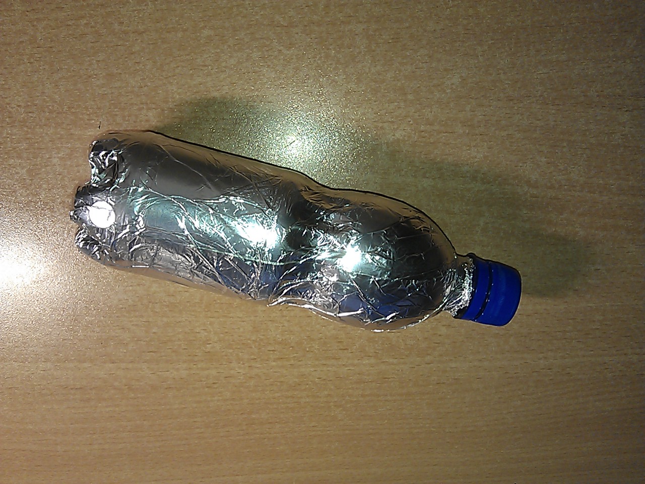

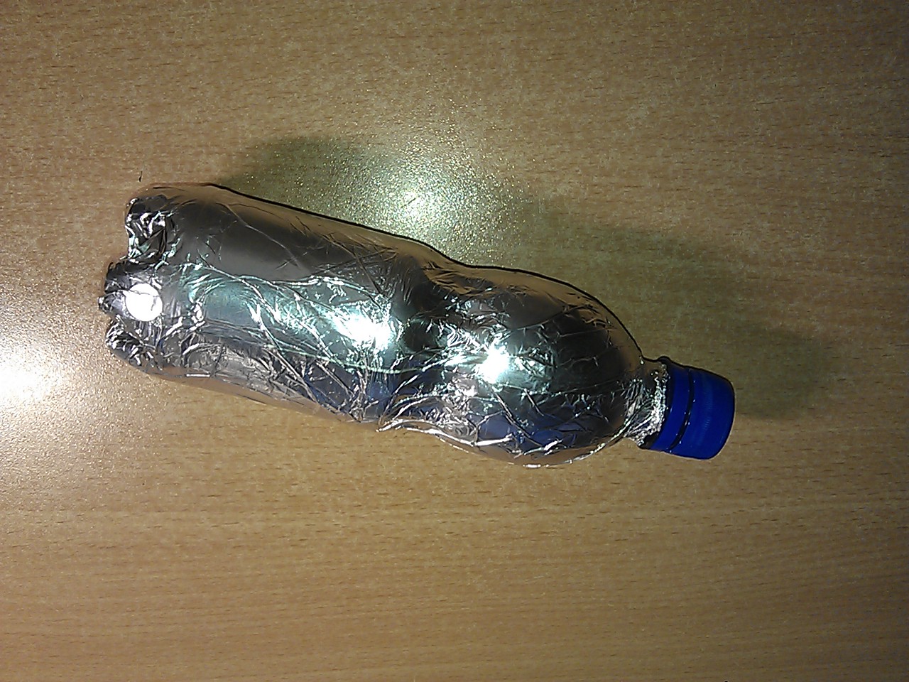

Опираясь на знания из школьного курса физики я решил создать некое подобие термоса , для этого надо поочерёдно завернуть бутылку в фольгу , потом в пенку и снова в фольгу .
примерно так ,на глазок
первый слой фольги

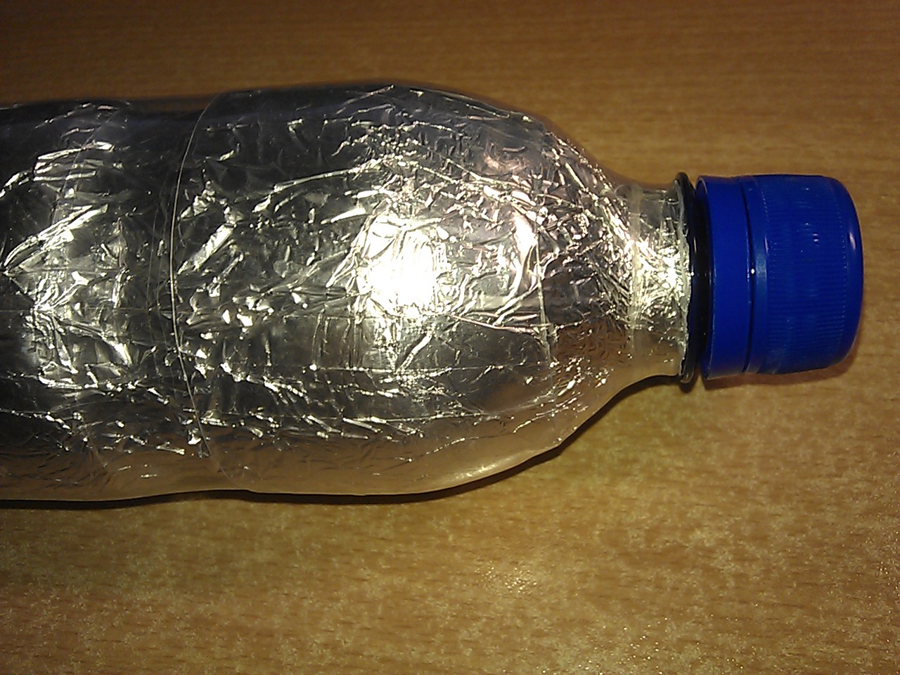

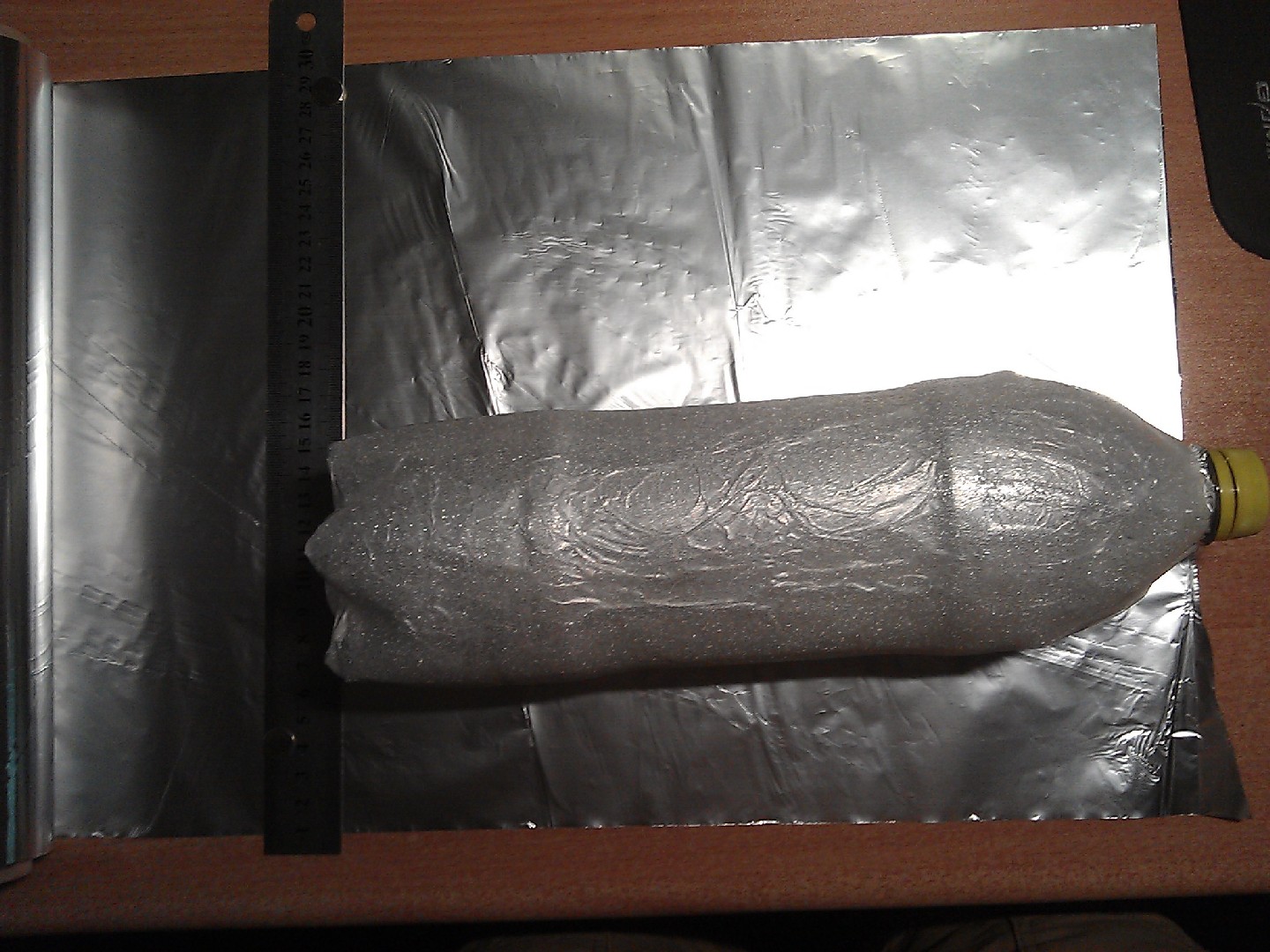

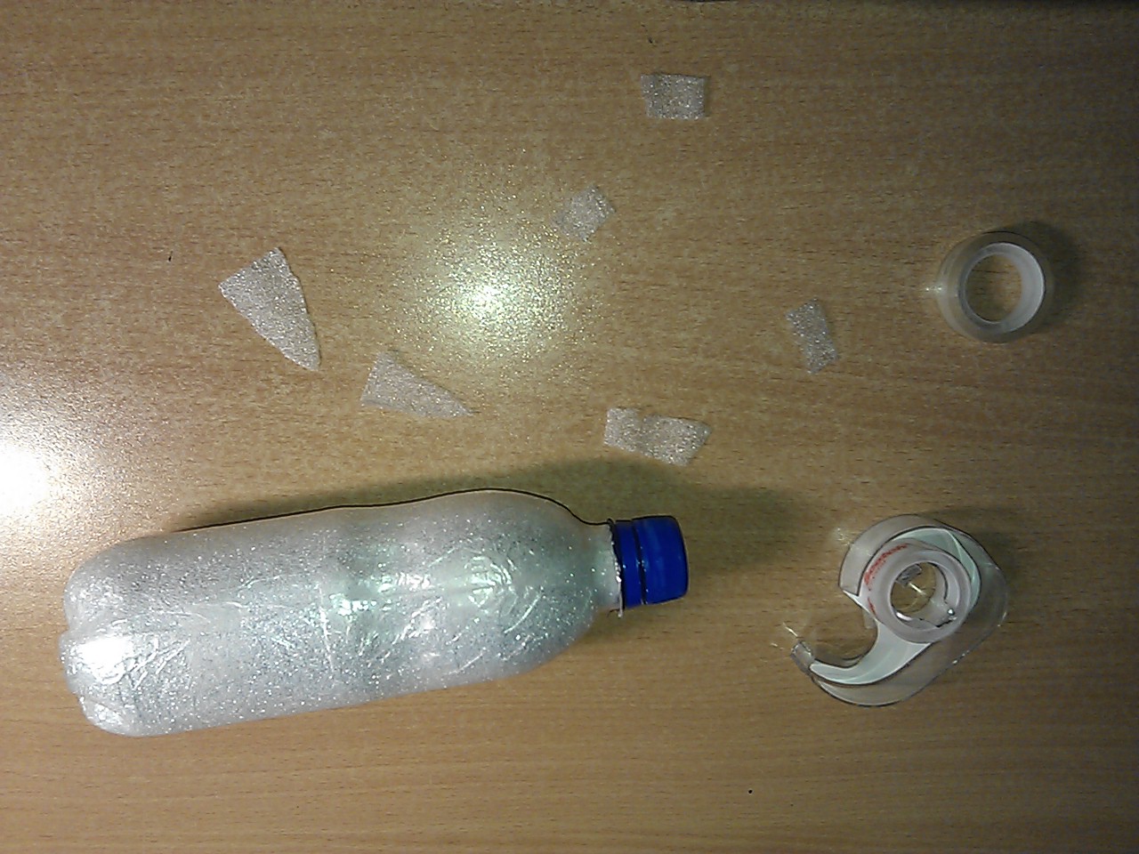

Фольга держится сама , а вот пенку пришлось фиксировать скотчем. Дабы возле горлышка не было складок я вырезал несколько сегментов ,ну и скотч сабосамой .
в пенке

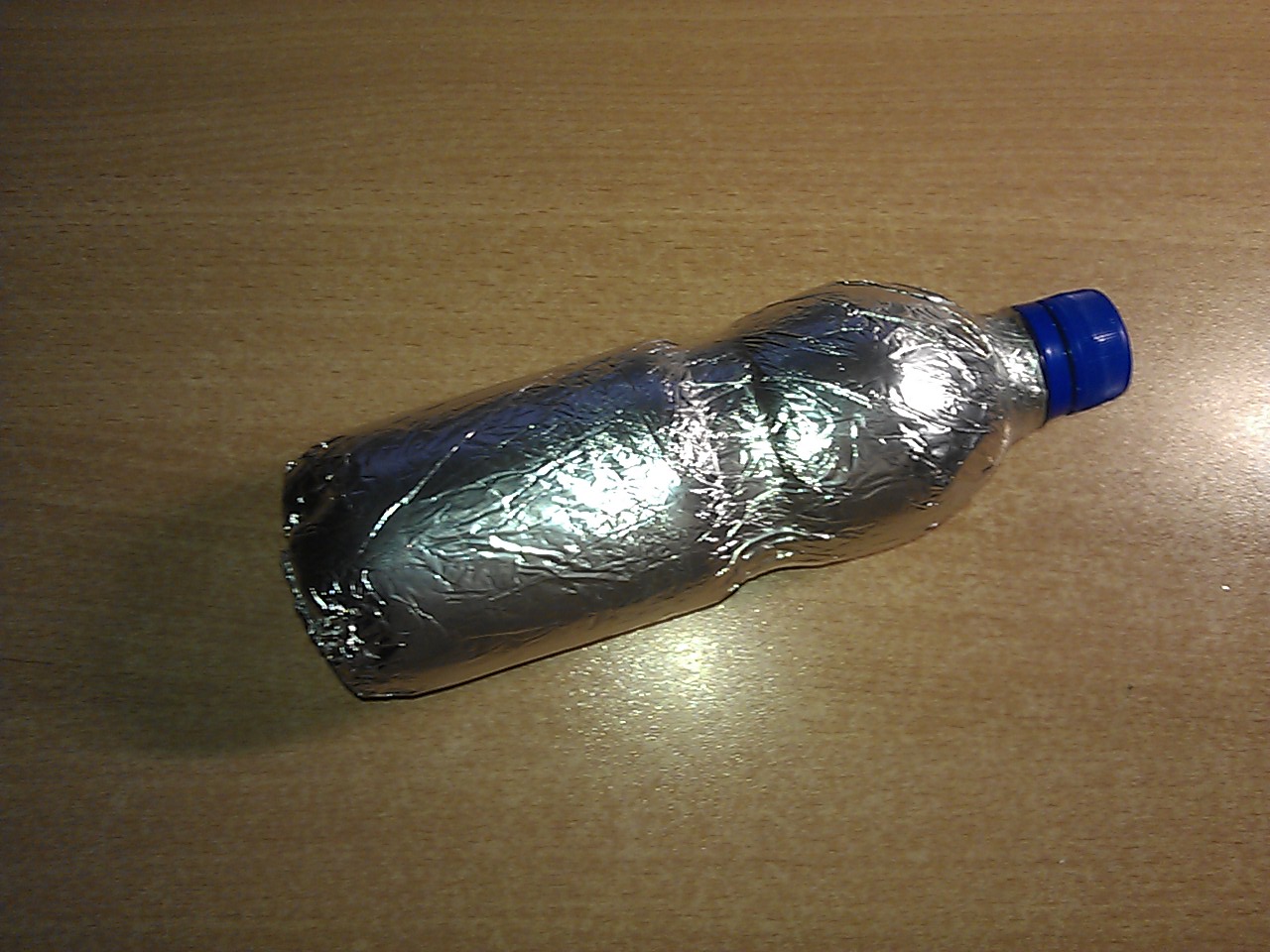

и снова в фольгу

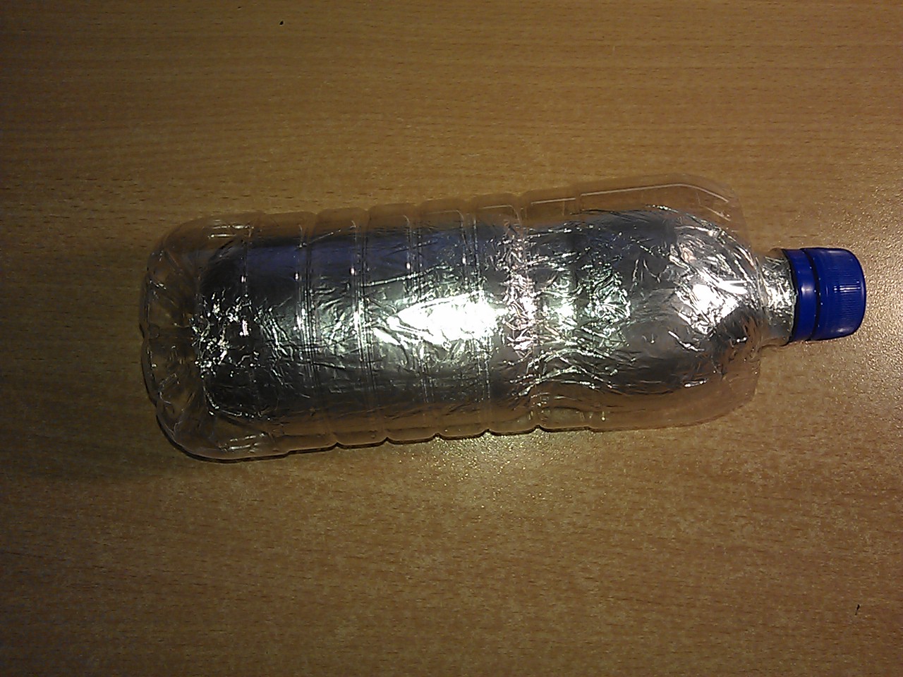

Термоизоляция готова ! Но конструкция мягонЬка и нежнинЬка , можно канешн обмотать несколькими слоями скотча и успокоится . Но , чемтозадним чувствую что некачественно получится и очень быстро плод трудов моих пойдёт прахом . Для этого и понадобится вторая ПЭТ бутылка большего диаметра . Есть один момент на котором заострю внимание. Донышко , бывает плоское и с элементами жёсткости . Плоское пойдёт к любой внутренней бутылке , а вот с рёбрами ДА , надо шоб их одинаково было , тогда сложностей меньше будет , вот . И да , надо в бутылку воды налить , что-бы не скукуёжило всю конструкцию , жидкости жеш незжимаемы .
Обрезал горлышко внешней бутыли так чтоб влезло и запхал то что получилось в неё.
обрезать лучше с запасом по высоте , хотяяяя....
без коментариев

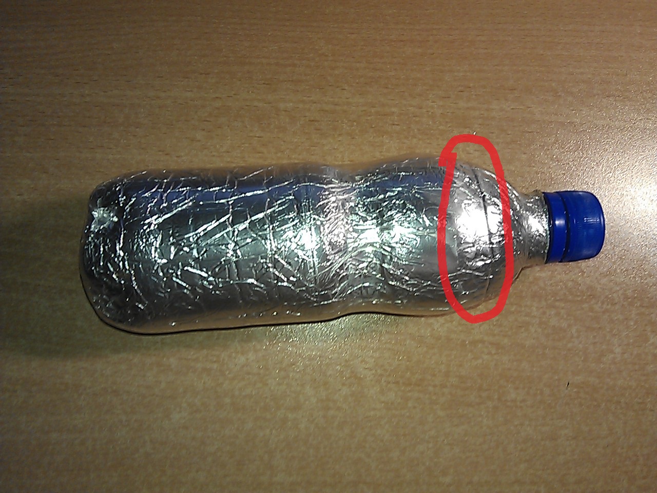

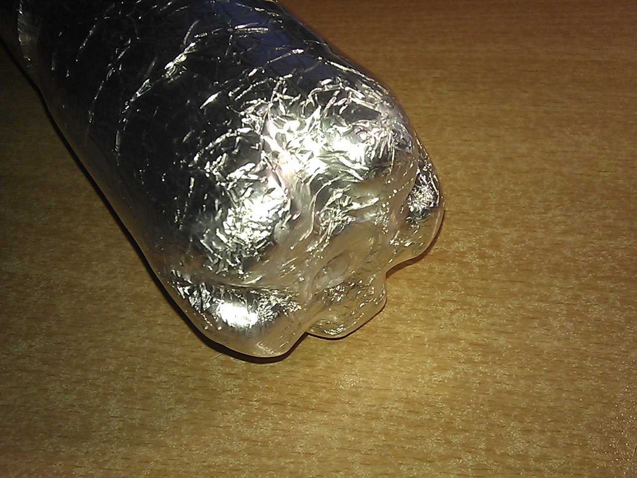

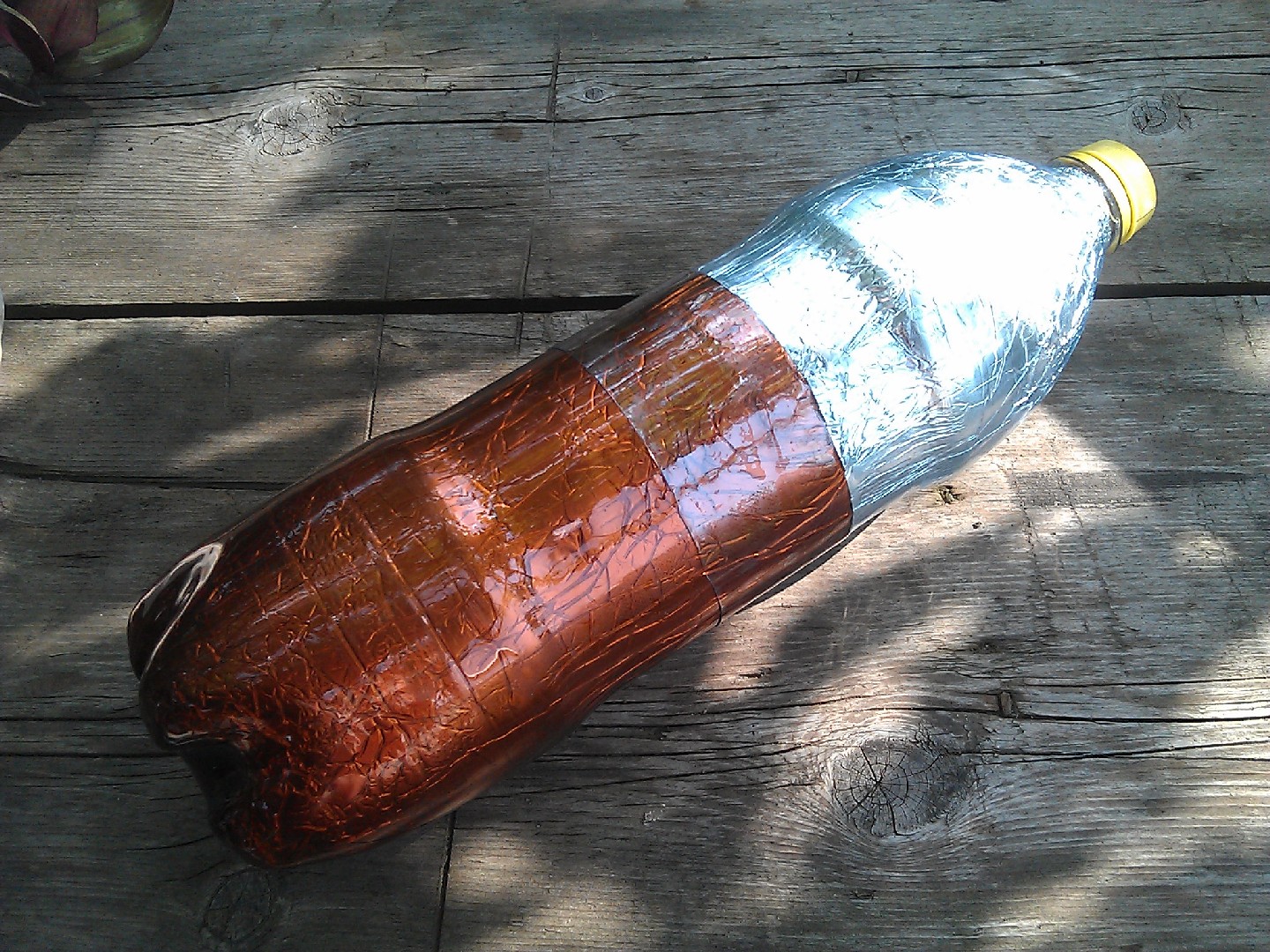

Феном работал с верху вниз вращая бутылку , из-за этого она съёжилась и стала короче ,обжала ниже чем я ожидал :(
обвёл то место где закончилась
Меня это не удовлетворило , и я с трудом срезал первую попытку ( так расстроила меня первая неудача что забыл фотать процесс , извините , попробую объяснить на пальцах ). Нашёл полторашку с пятью рёбрами жёсткости на донышке , обрезал уже с запасом , вставил, нагрел , таже хрень :( Даже пытался подтягивать вверх к горлышку ,но не получилось . Попробовал замотать неприкрытую фольгу изолентой , но уже после трёх оборотов разочаровался в этой затее . Посмотрел на то что осталось от полторашки и использовал это . полторашка по форме была как и маленькая бутылка с сужением выше центра , по нему я и разрезал бутылку . У оставшейся верхней части я срезал горлышко так , чтобы в отверстие пролезла пробка и надел эту юПАчку на горемычное своё творение . Прогрел феном , подкорректировал у самого горлышка и оно всё отличненько обжалось .
верх
дно
В процессе , в общей сложности я минут десять держал бутылку с водой в струе горячего воздуха температурой около трёхсот градусов , а водичка внутри не нагрелась ^_^ Чего я в принципе и добивался . Плодом трудов своих доволен , чего и вам всем желаю ;)

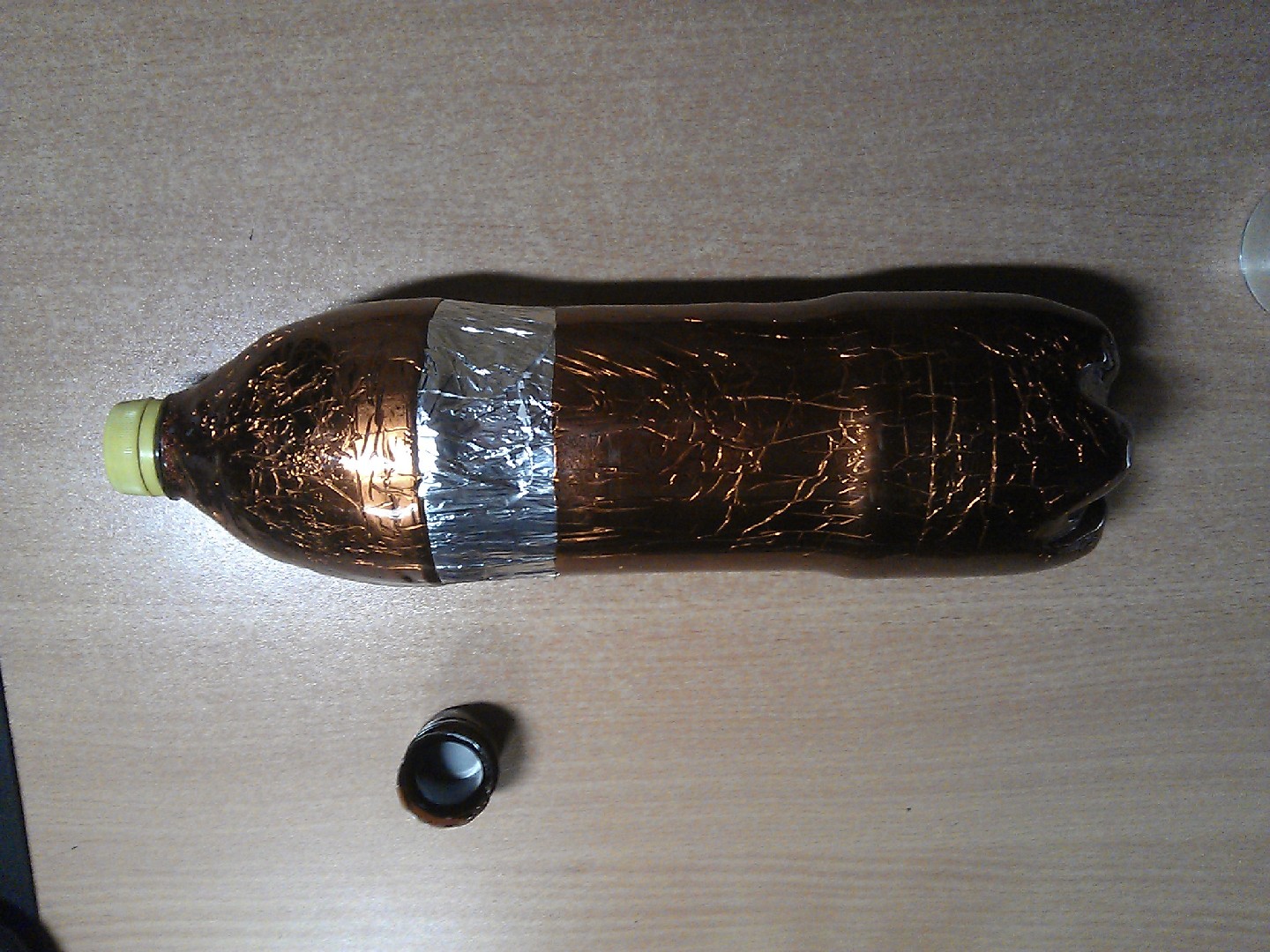

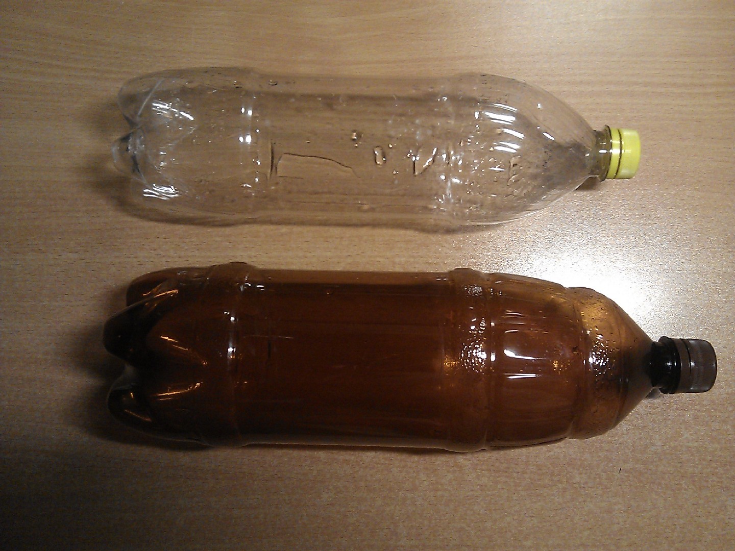

:-D :-D ТермоПЭТ работает , по жаре залитая прохладная водитца выпивается быстрее чем успевает нагреться ^_^. Повторил сие изделие в большем объёме , 1,25 литра . Для сего использовал бутылку от всем известного растворителя крепкого алкоголя и пару двушек от яда послабее :-D . Технология описана выше повторятся не буду .
сырьё
в процессе
В процессе столкнулся лишь с тем что одной двушки недостаточно , уж дюже сильно она сёживается , Нада две , а если клешни кривее чем у меня то больше .
коротка кольчужка
я его слипло из того чта было
Сейчас наберу прохладной воды в эту поделку и простую полтораху , засуну в рюкзак и положу на улице . Через некоторое время буду проверять температуру пока они не сравняются , результаты эксперимента обнародую позже .
