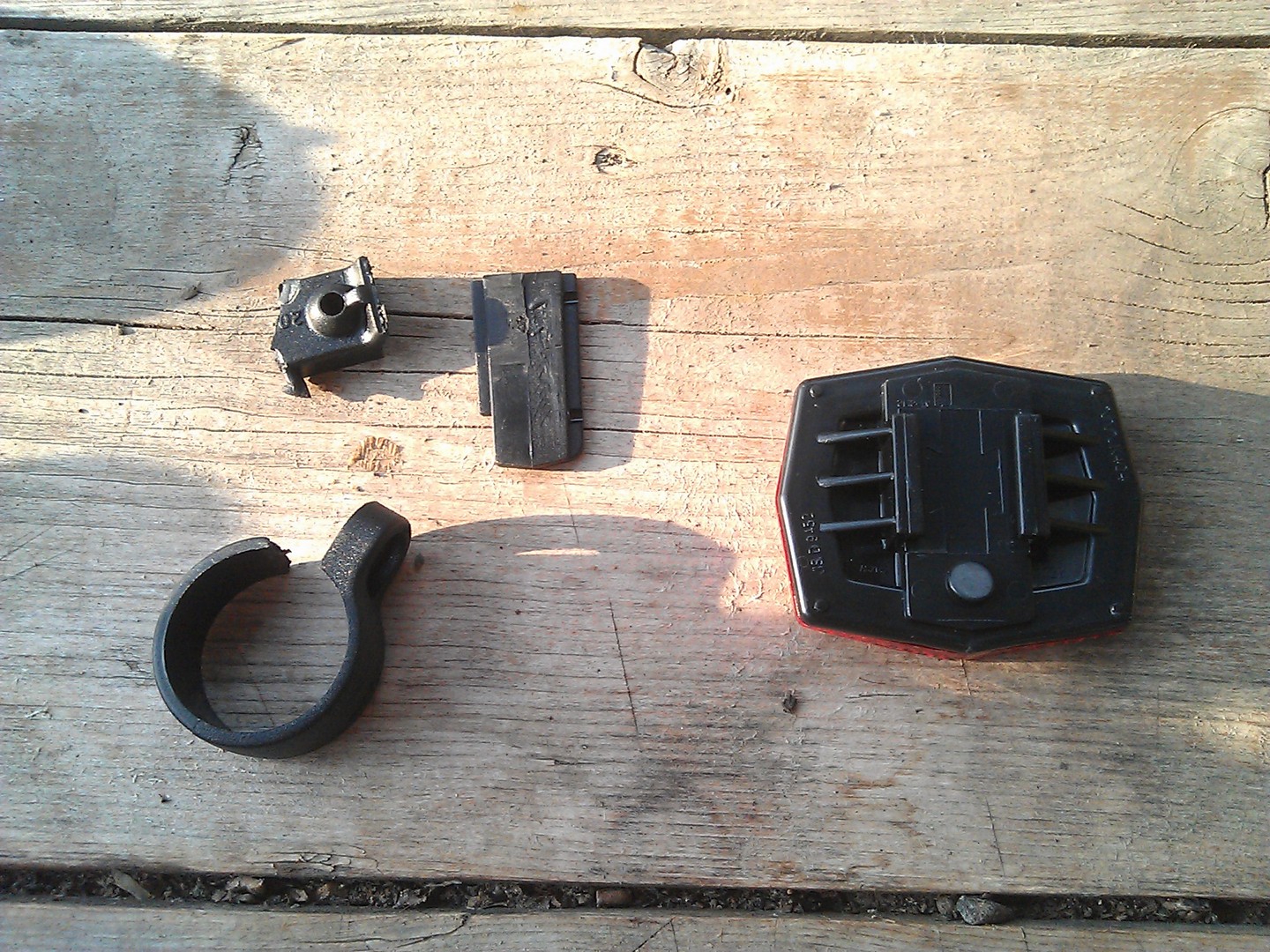

Приобрела одна знакомая багажник , дабы не натруждать спину рюкзачком и для прочего удобства . И сабо самой багаж перекрывает и катафот на подсиделе и маячок , нужен катафот непосредственно на багажнике . Но вот закончились у меня катафоты с болтиком и пришлось кузьмичить из того что есть .
Расчленёнка стандартного крепления на подседел .цель добыть кусочек к которому непосредственно крепится катафот.

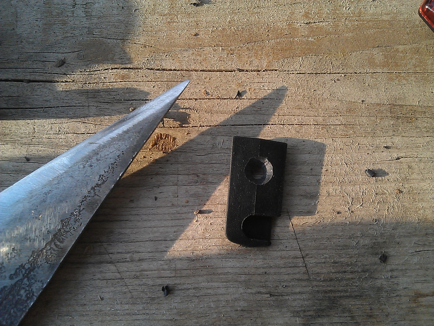

Далее ножом зачистил неровности и проковырял отверстие под винтик с потайной головкой.

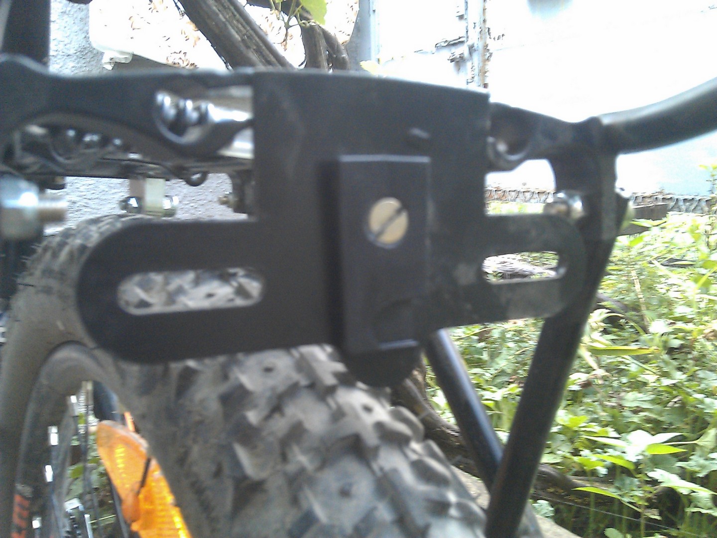

Прикрутил к багажнику.

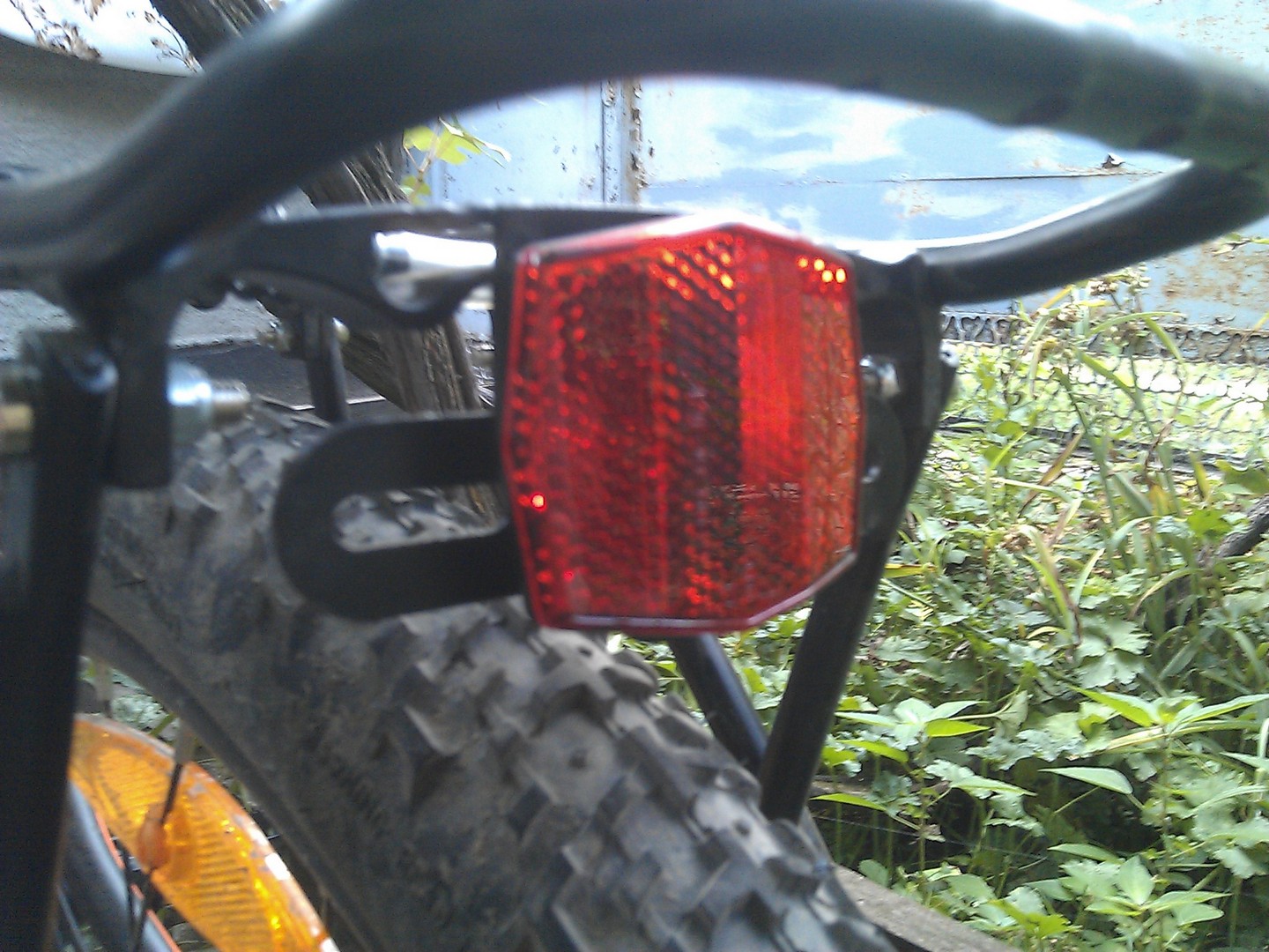

И защёлкнул катафот .
Забыл залить головку винтика клеем :sorry: :( либо супер либо термо , не важно каким , надо было :vava: .
