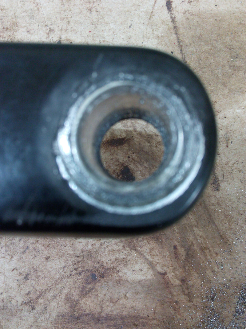

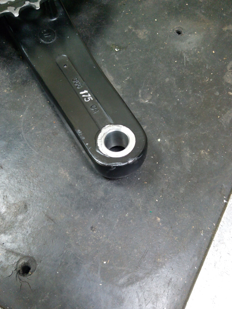

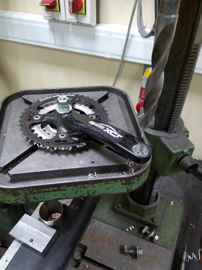

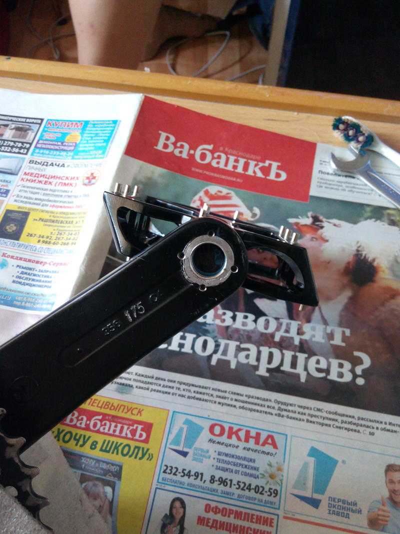

Хочу поделиться решением такой проблемы. Уже не важно как, но резьба на шатуне была убита. Резьба там 9/16Х20 мелкий шаг левая и правая соответственно . В моём случае правая. Метчик найти в Краснодаре я не смог. Обратился в пару мастерских там тоже помочь не смогли. требовалась замена паука или всей системы. Систему подобрал, но цена почти в 3000 руб. заставила задуматься о восстановлении. Метчик мне передали из Москвы . Цена метчика примерно 600 руб. Работа моя. Рассверлил, выточил втулку, запрессовал втулку и в ней уже нарезал резьбу. Работу эту провел летом прошлого года. Сезон откатал , пока нормально. Если кому потребуется помощь, могу помочь.
фото не очень, но ясно что резьбы уже нет.
