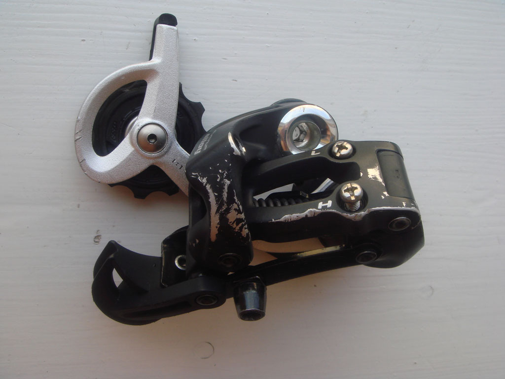

И так, началось все с того что я купил себе переклюк Sram X7, при этом изрядно потертый (Nikon привет :) ). Байк у меня сейчас в разобранном состоянии, и железки не используются по своему прямому назначению, а просто лежат на полке, пылясь и мазоля глаза....

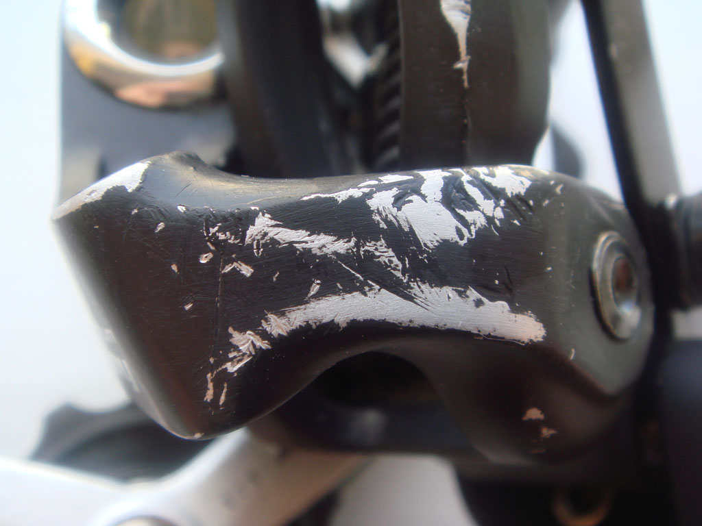

И с каждым днём угнетающий потертый вид переклюка все больше и больше вгонял меня в уныние. И я решил действовать! А именно вернуть переклюку его былой вид (или хотя бы улучшить текущий).

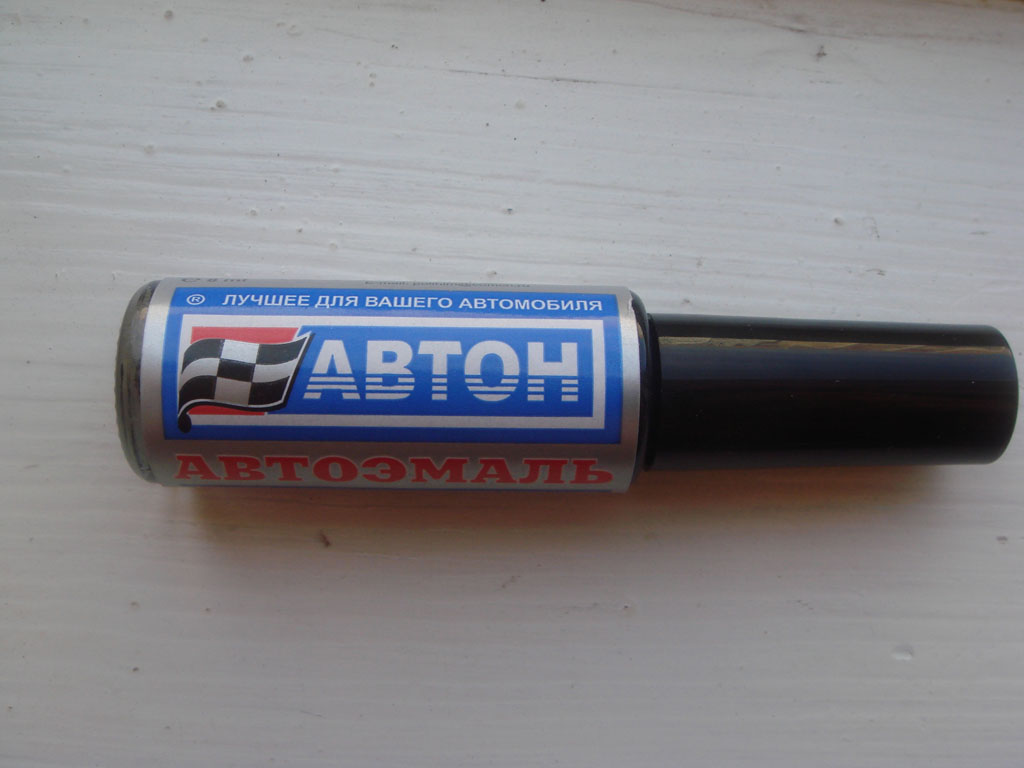

По этому проездом мимо сенного рынка была приобретена краска для восстановления сколов "Черная матовая" (очень удобная штука, идет во флаконе с кисточкой, типа как лак для ногтей) К сожалению никакого выбора оттенков предоставлено не было, "да ну и бог с ним" подумал я, "хуже не будет"

Приехав домой, опробовал краску, на эпицентре счесоности. Оттенок разумеется не сошелся. А "матовастью" там даже и не пахнет...

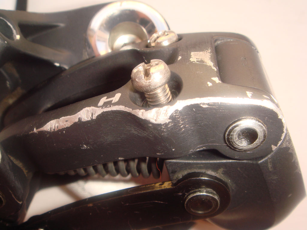

И так, мы хотим восстановить на переклюке его покраску, визуально сделав его чуть новее.

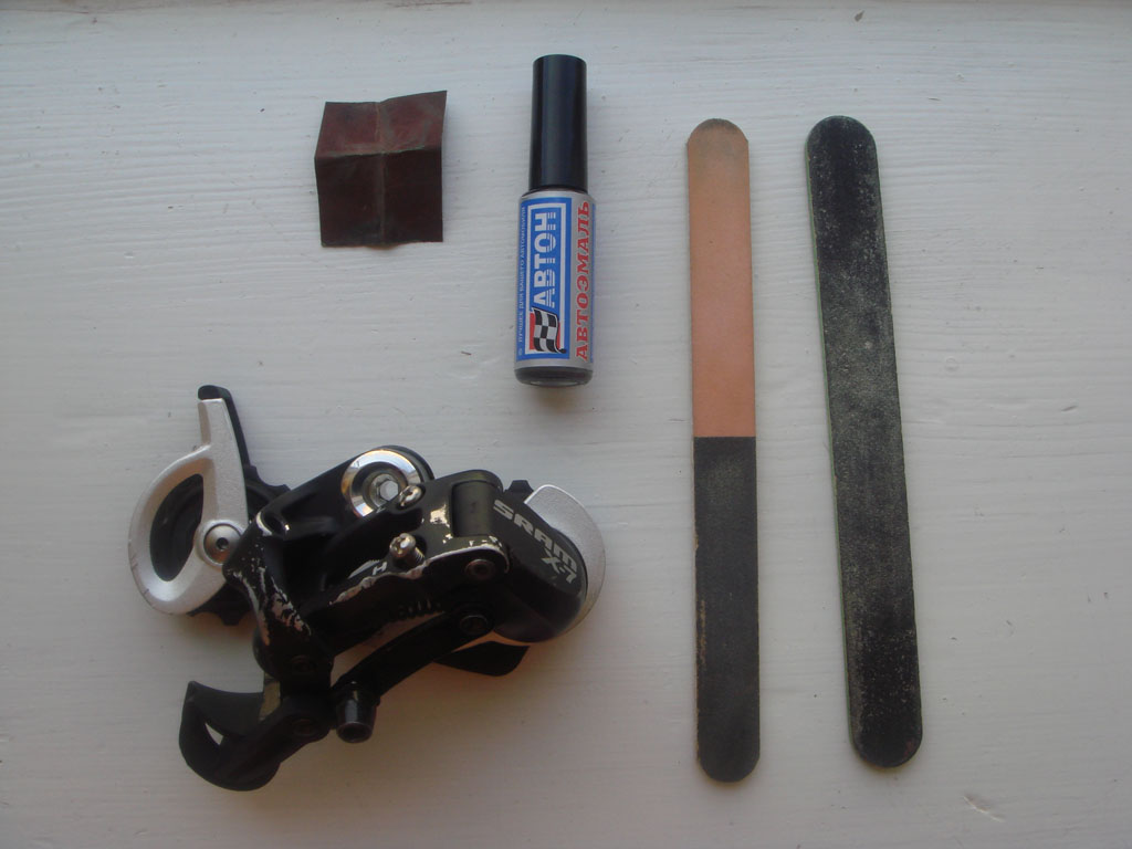

Что нам понадобится:
Флакон краски (на сенном рынке 70 рублей)
Наждачка 1500 зернистость. (ну или какая есть под рукой, более подходящая)
Пилка для ногтей. Да да, именно она самая. Инструмент который меня выручает в самых сложных ситуациях. Однако пилка эта не простая...она состоит из 4х секций, идущих по уменьшению, причем первая похожа на наждачку, а последняя похожа на резину, и сделана для тщательной полировки. Все остальное это градации меж ними.

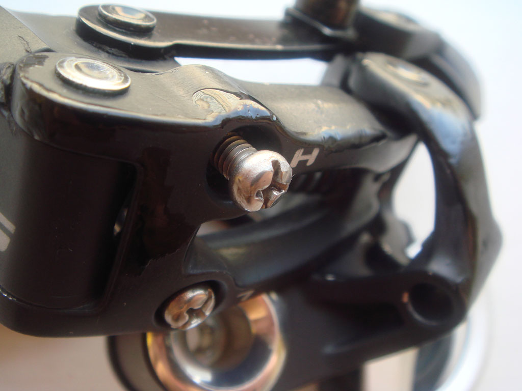

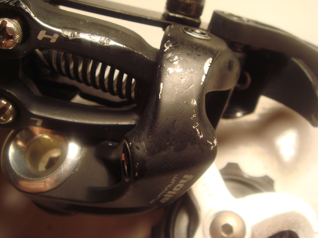

На переклюке от асфальта остались довольно глубокие царапины, можно конечно покрасить поверх них, но это "не наш метод". Именно в том месте мною уже днем ранее была нанесена краска (для пробы) и я понял, что из неё получился неплохой грунт. Именно с таким переклюм (с уже предварительно покрашенным в одном месте) и начнем работать (и делать отчет....просто именно на этом этапе, мне пришло в голову все это фоткать, по этому нескольких первых фото нет).

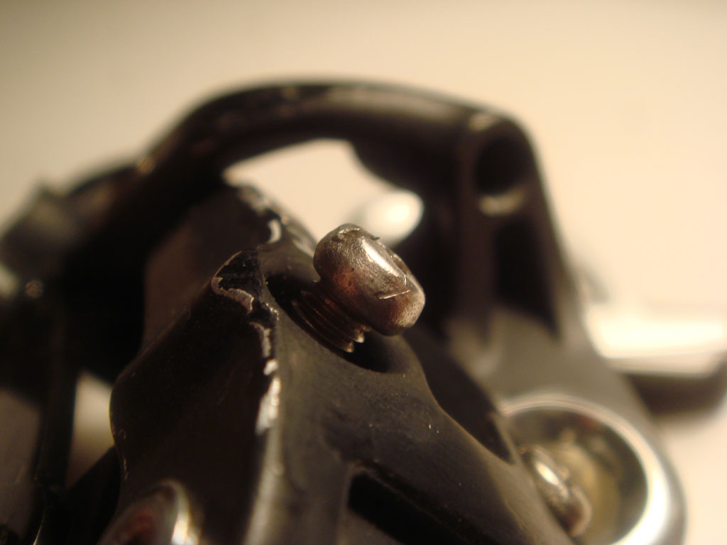

Имеющийся переклюк со слегка нанесенной краской, я хорошенько отшлифовал наждачкой. Но шлифовал я не весь переклюк, а именно те места на которых царапины, потому что переключатель очень сложный девайс, и красить его целиком почти не возможно, да и выглядеть будет не очень.

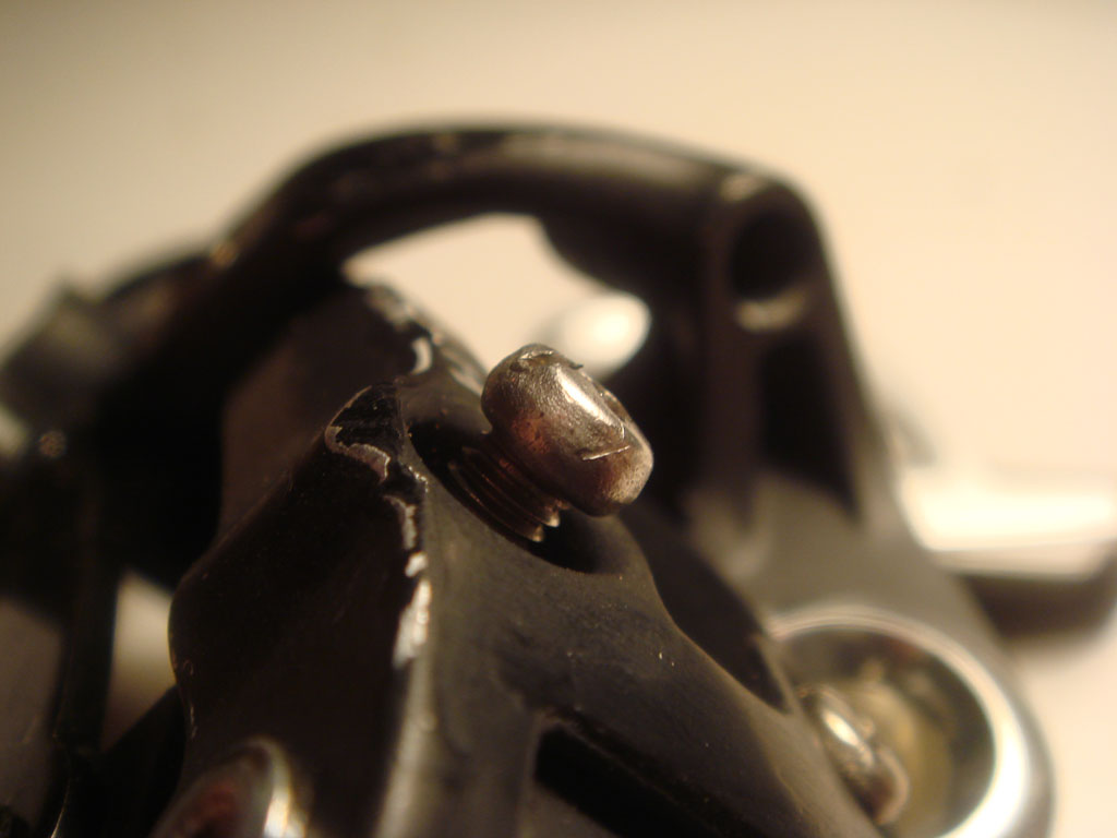

Отшлифовал еще не крашенные торцы (они тоже были пошкрябаны) шлифовал, что бы убрать очень острые заусенцы, а так же что бы краске было за что хвататься.

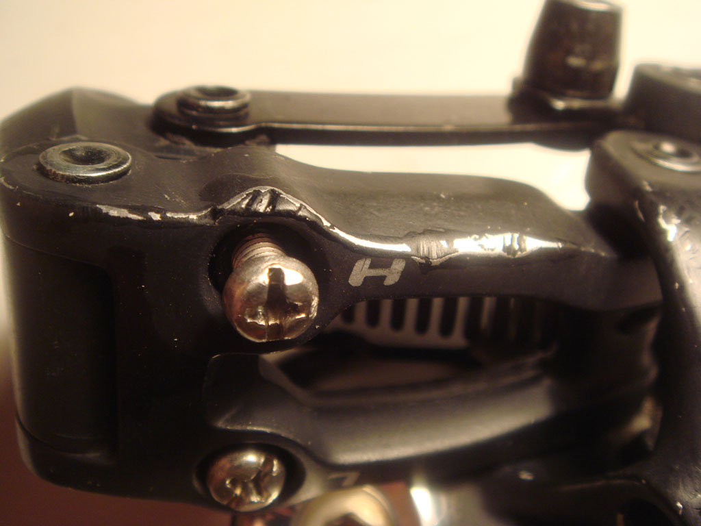

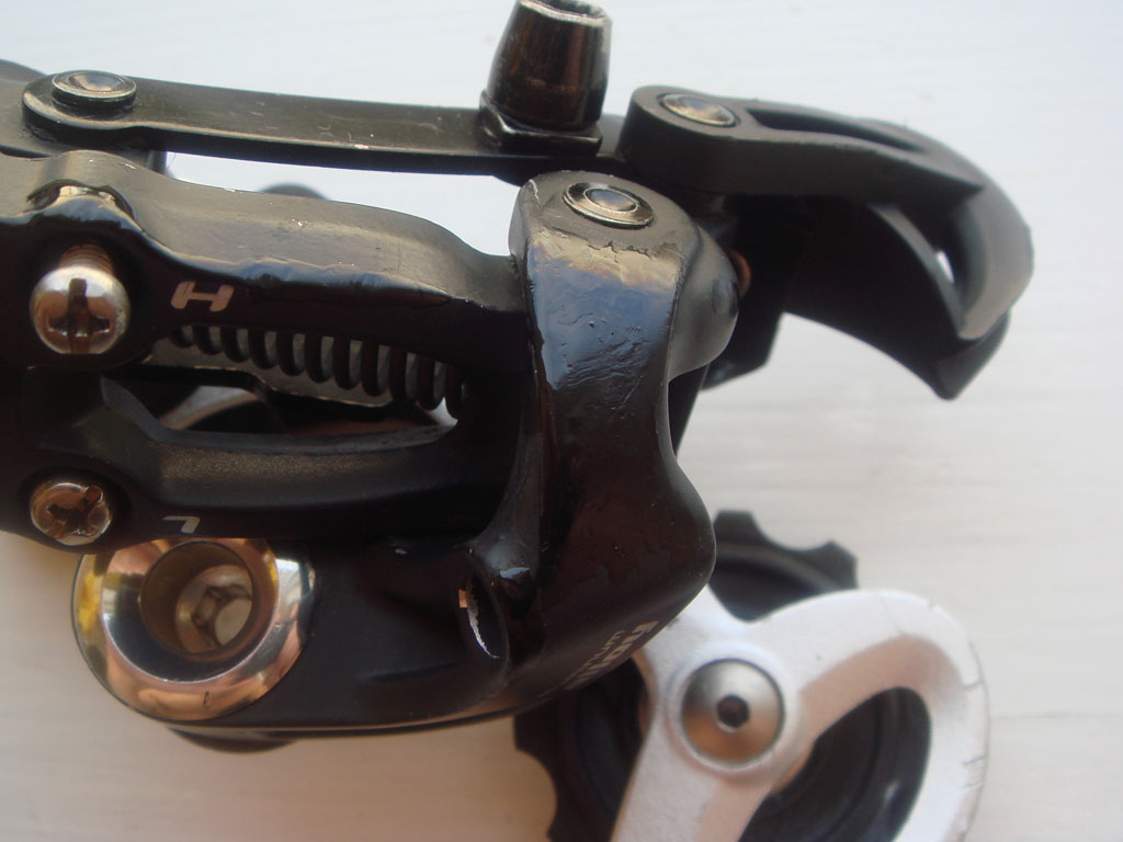

Уже сейчас, с высоты пройденного опыта, могу сказать что краску нужно наносить так, что бы там где царапины были глубже, ее было больше. Т.е. начинаем красить от глубоких царапин, а там где царапин нет. просто разглаживаем краску (что бы переход получился более гладкий)
Краски надо совсем чуть чуть. Всю деталь я покрасил примерно 2 раза макнув кисточку, и то после "макания" где то с секунд 10 стряхивал с кисточки лишнюю краску в банку (что бы не было подтеков).
После того как покрасили, даем краске подсохнуть. (сохнет она быстро, но я продолжал работать где то через 8-20 часов).

После того как краска высохла приступаем к очень ответсвенному заданию, повторное зашкуривание. Я поставил себе задачу, почти полностью устранить рубцы, и царапины. Для этого необходимо было класть краску в несколько слоев и постоянно шкурить, что я собственно и описываю.
Вот что мы получили:
