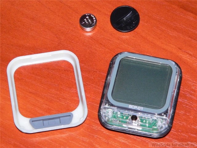

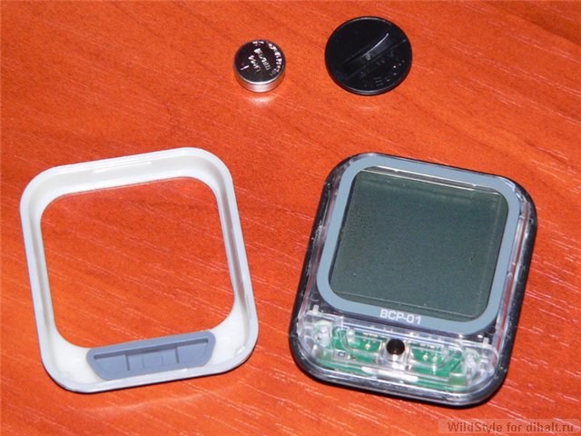

1. Вытаскиваем батарейку и острым ножом поддеваем и открываем верхнюю крышку. Чем аккуратнее вы будете, тем более привлекательный вид останется у велокомпьютера после модернизации. Крышка эта декоративная, так что вся основная работа дальше.
BBB BCP-01

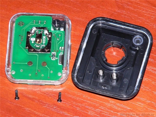

2. Тем же ножом лезем дальше, аккуратно поддевая прозрачный корпус и отделяя его от задней крышки. Тут придётся приложить некоторые усилия, ибо корпус приклеен. Как оказывается, приклеен он не везде равномерно, поэтому открываться начинает с углов, и стоит только поддеть один из них — считайте дело сделано. Как открыли — выкручиваем 2 винта, и печатная плата у нас в руках.

3. В отличие от Ветты, у BBB перемычки надо не запаивать, а наоборот — размыкать. Что, собственно, я и начал делать.
BBB BCP-01

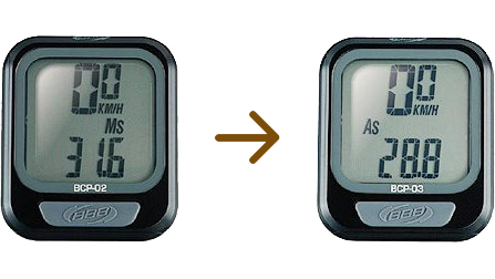

Если убрать перемычку 3, то велокомп превращается в модель BBB-02. Добавляется:
Средняя скорость
Максимальная скорость
Время поездки
Если убрать перемычки 1 и 3, то велокомп превращается в модель BBB BCP-03. Ещё добавляется:
Общее время поездки
Указатели в виде стрелочек, показывающие превышение или снижение текущей скорости относительно средней.
Если же убрать все перемычки, то комп начинает показывать только часы, скорость и расстояние. Я выбрал самый “продвинутый” вариант, оставив замкнутой только перемычку 2.

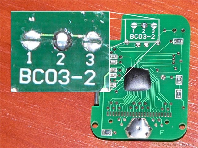

Из Cateye CAT-5 делаем CAT-8

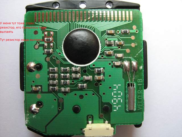

Оказалось, что здесь не всё так очевидно, как с перемычками ВВВ, но добрые люди в интернете плюс «метод тыка» решили ход дела в мою пользу. Как разбирать велокомп писать небуду, там всё понятно.
Cateye CAT-5
После того, как велокомп разобрали, извлекли плату — надо найти на ней два резистора. Какие именно — показано на картинке. У вас может быть не два резитора, а впаян только один, встречается и такой вариант. Берём паяльник и аккуратно выпаиваем ненужные резиторы. После этой операции в велокомпе будут доступны все функции.

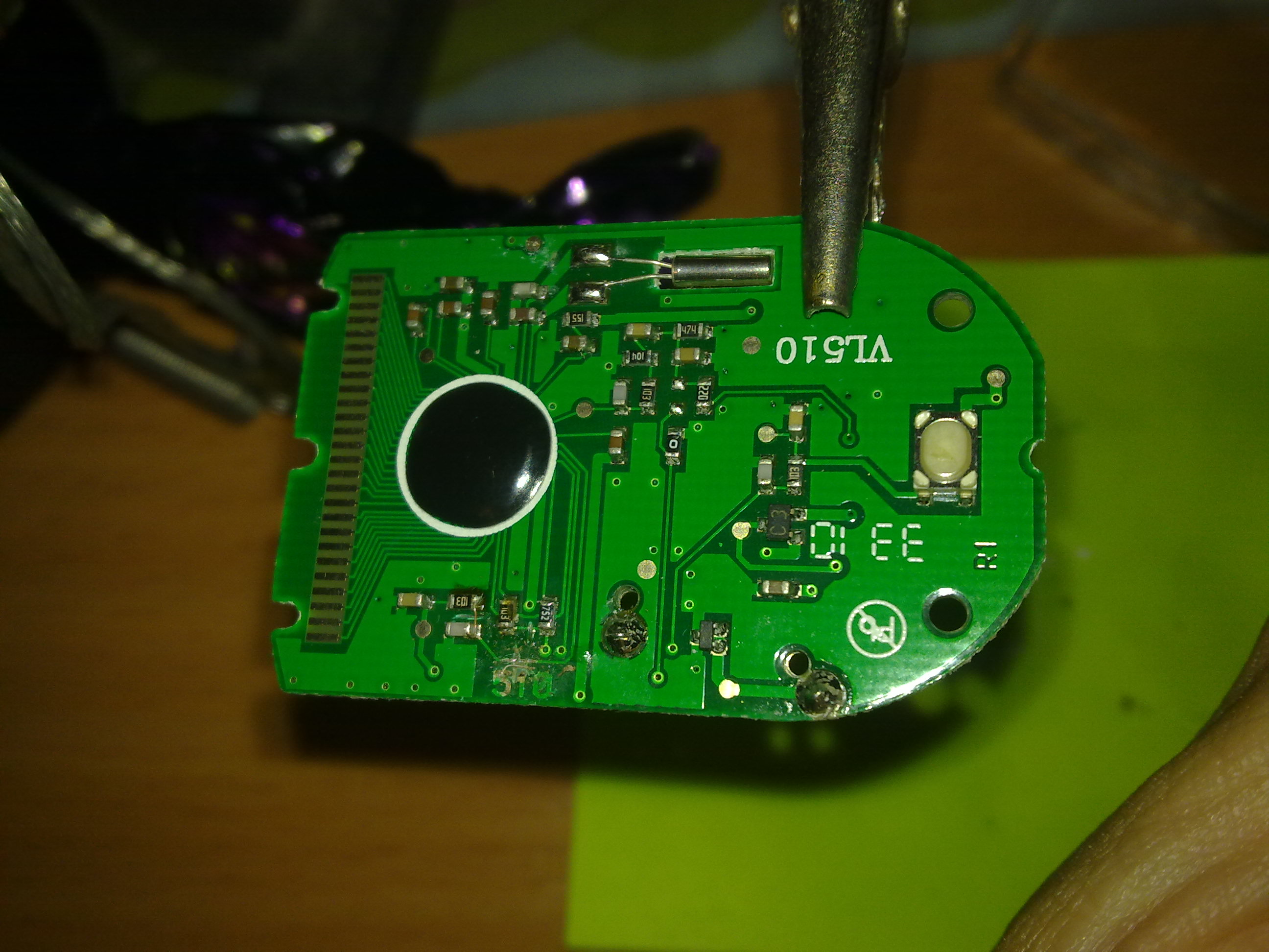

СообщениеMH100181 » 06.09.2013, 17:45
zep \$m[1]:Из Cateye CAT-5 делаем CAT-8
В сети подобного накопипастено валом, а что отломать/отпилить в Cateye CAT-5 ver 510
для апгрейда до восьмой версии?

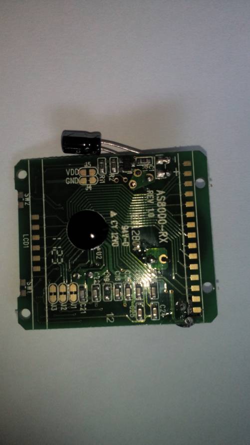

СообщениеTriton7044 » 27.06.2015, 17:22

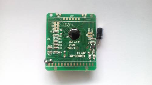

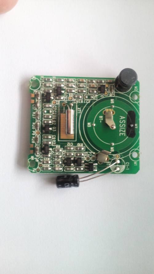

Всем привет. Попался мне велокомпьютер ASSIZE 8000, он беспроводной. В наличии только сам велокомпьютер! Датчиков к нему нет вообще. Теперь вопрос, можно ли его переделать в проводной? А точнее куда можно подпаять проводки с герконом. что бы он начал счет?
Triton7044
СообщениеПушной звер » 27.06.2015, 21:47
Triton7044 свинтил у когото чтоле??
