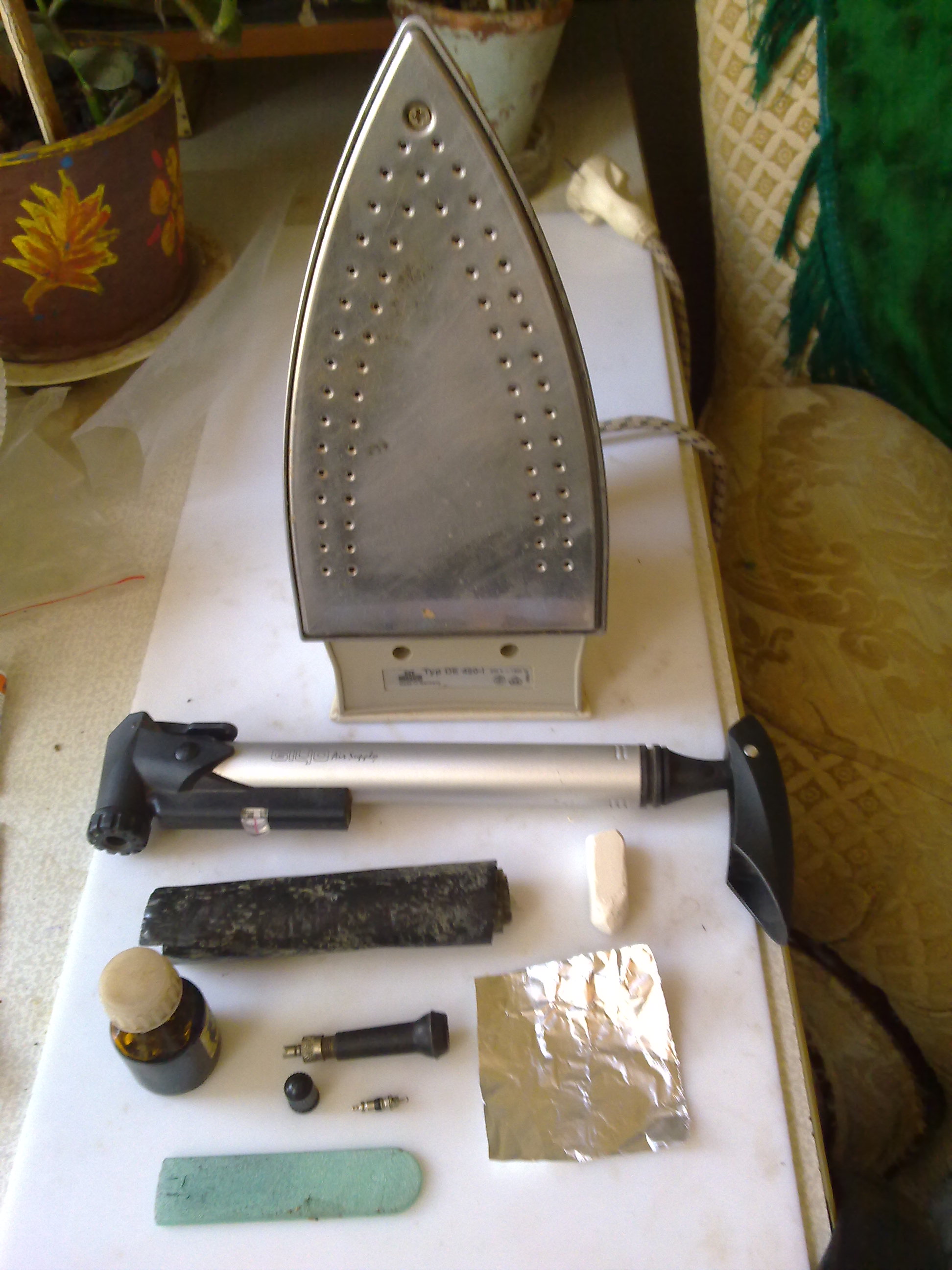

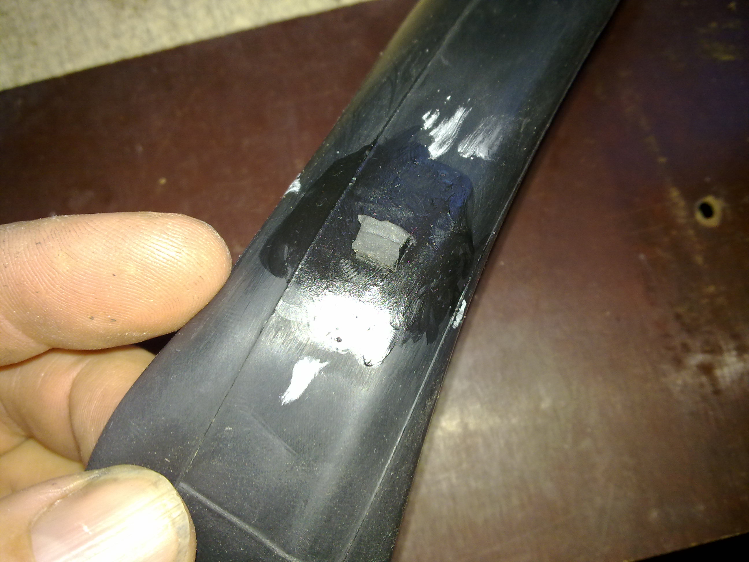

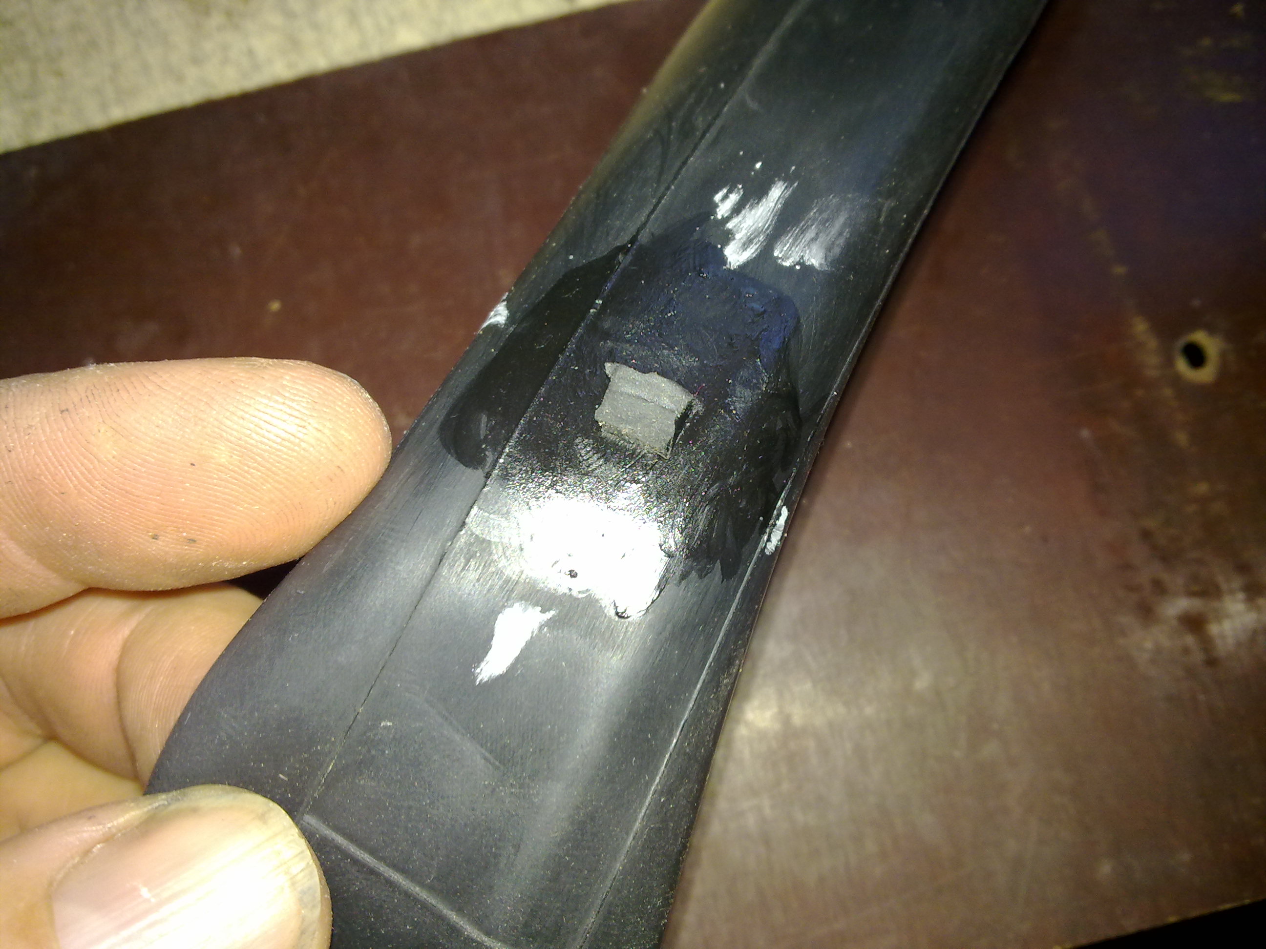

Требуется:
Сырая резина, растворитель, утюг, фольга, шкурка, руки

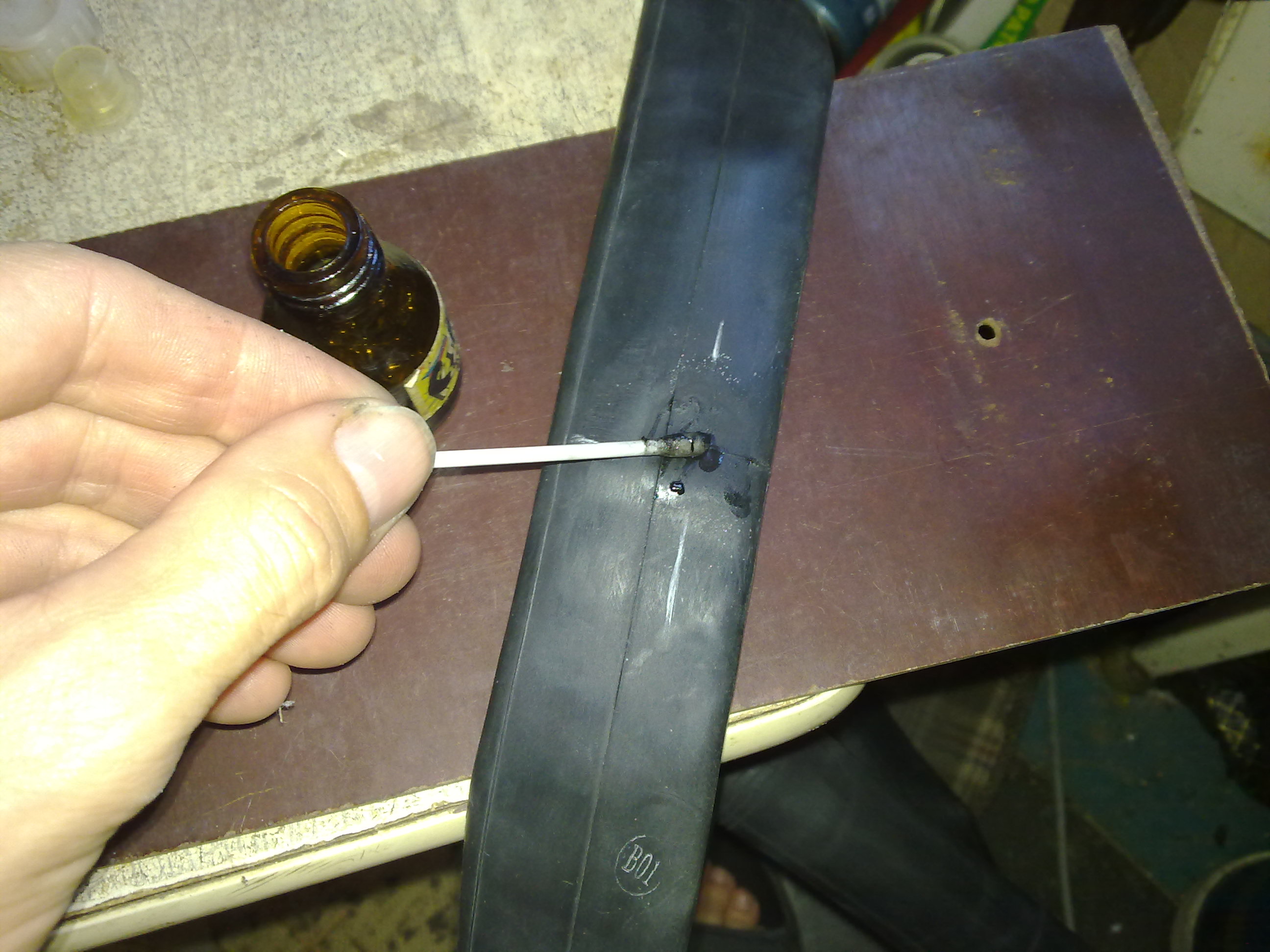

Нарезаем немного сырой резины в пузырек и заливаем растворителем, этот состав нужен для лучшего сцепления сырой резины и камеры

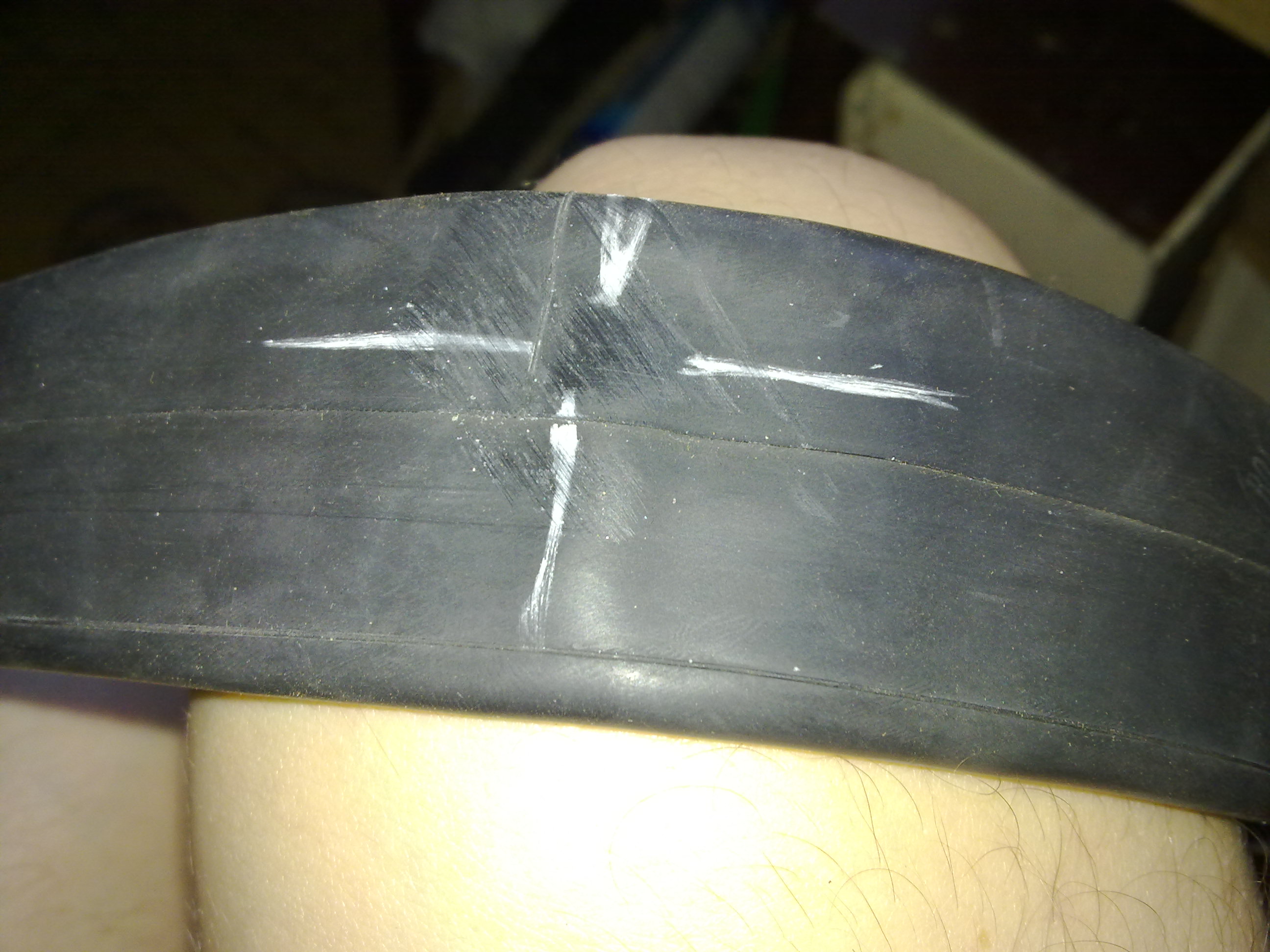

1. Зачищается область вокруг прокола/пореза камеры (если длинный порез, во избежании расползания края подрезать ножницами. Вот так )
2. Наносится состав из пузырька в разумных пределах.
3. Отрезается немного сырой резины, с одной стороны снимается пленка и этой стороной закрепляется на месте прокола (чем толще сырая резина тем меньше латка, в моём случае 4 x 4 мм для обычного прокола)
4. Вулканизируется через фольгу утюгом. Можно и без фольги если не жалко утюг). Время вулканизации проверяется опытным путем..
Инструменты и материалы
Нога
Пузырьковый состав

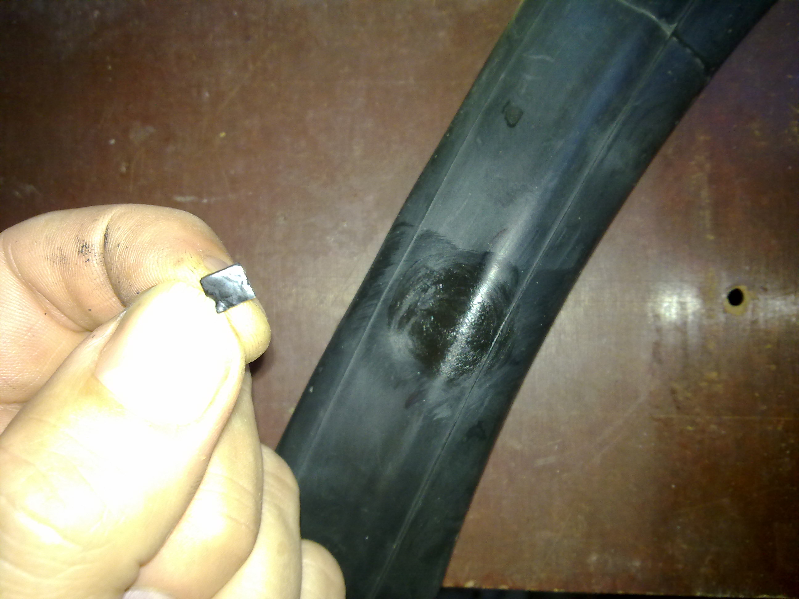

Результат

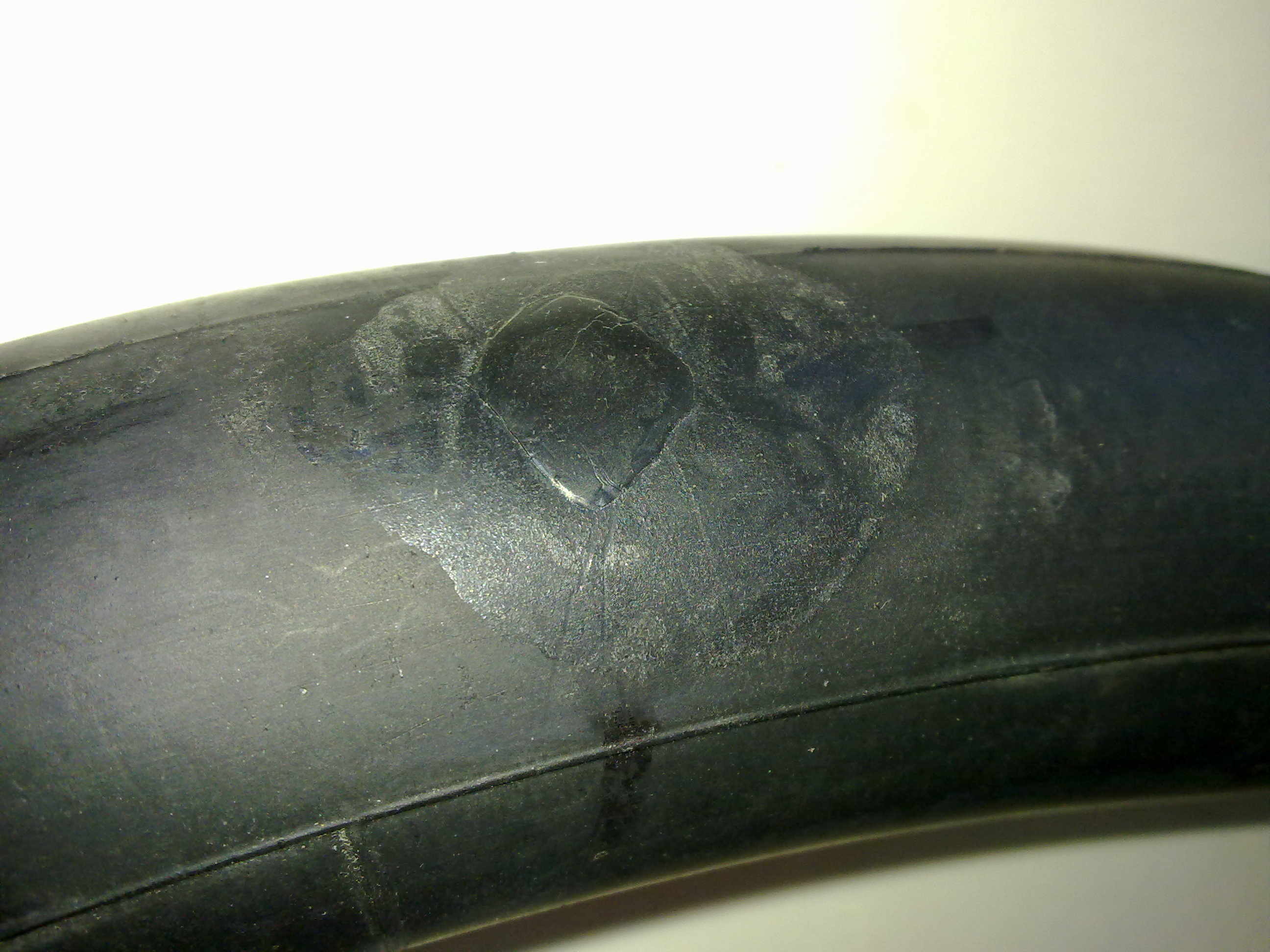

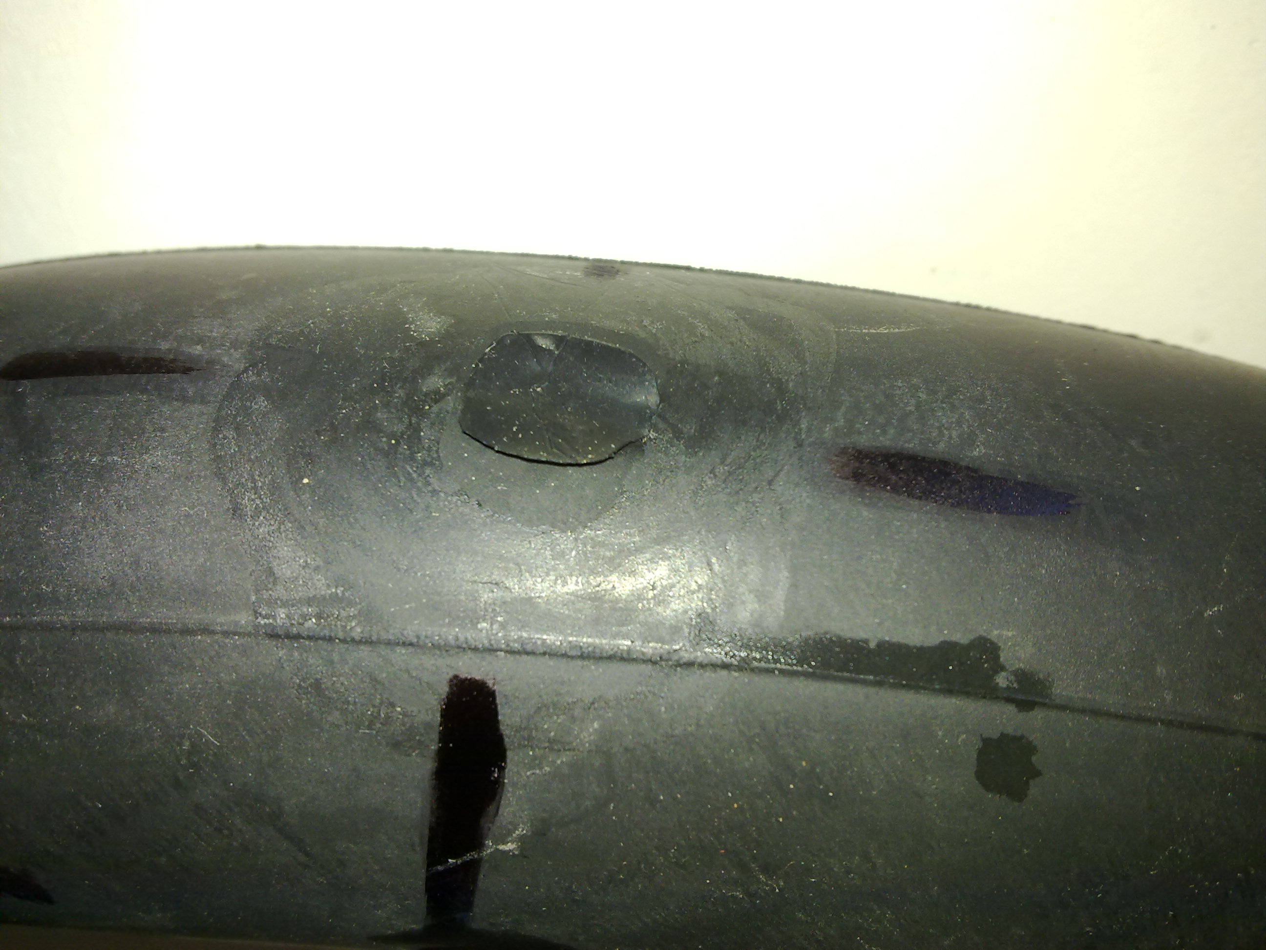

Халтура

GAV Тема про альтернативу клеевым латкам, конечно в поле с утюгом не вариант вообще :) , а вот например дома и если это не банальный прокол гвоздем или колючкой там какой-нить, а посерьёзней - например двойной порез от удара о бордюр, тут вулканизация в выигрыше..
Если длинный порез, во избежании расползания края подрезать ножницами. Вот так
