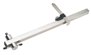

Чтобы выяснить на сколько ровно стоит переключатель, придуманы специальные линейки, только вот, большую часть сборщиков велосипедов это мало заботит, та и этот кусок алюминиевого профиля с болтом стоит совершенно безумных денег, как он работает можно посмотреть на прилагающимся видео.

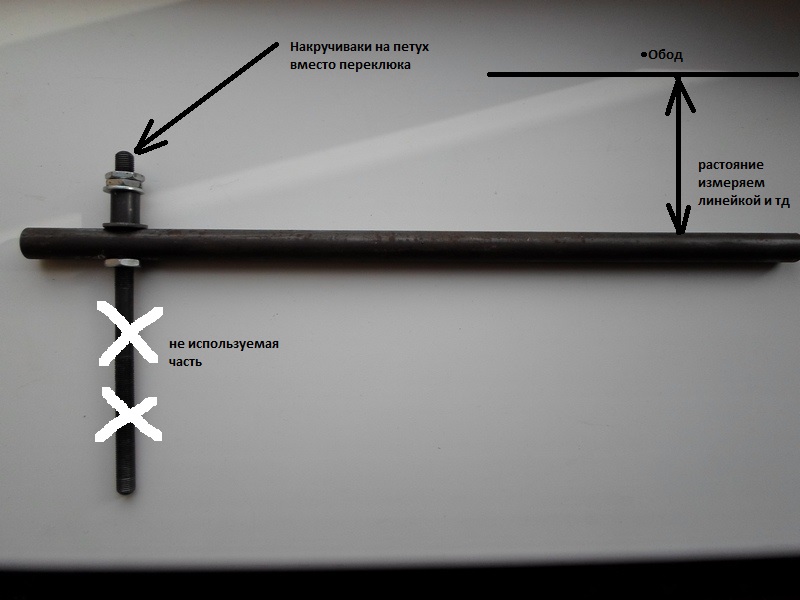

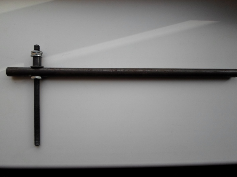

приветствую! вот мой вариант выравнивателя петухов. Я использовал ось с задней втулки (резьба у нее такая же что и на петухе) далее сверлим трубку(она будет у нас ручкой) вставляем,гаечками поджимаем и вот инструмент готов. как это работает можно посмотреть выше или сдесь http://www.youtube.com/watch?v=9-oxBprVaMI
в качестве измерителя расстояния у чувака специальное приспособление скользящееся по ручке . я пользовался обычным штангельциркулем(для измерения длинны от трубки до обода).Думаю достаточно будет даже линейки,но вариант со штангелем точнее.
все просто и работает отлично! есть вопросы звони,расскажу ,что непонятно.
Для удобств измерения ручку лучше сделать из квадротной трубы 25*25 . Но в моем варианте это был временный образец....который ,как сами понимаете, стал постоянным!
время затраченное на изготовление не заняло больше 15 минут.
