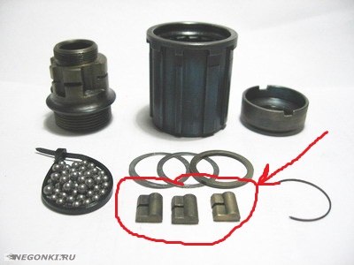

Куплю Собачки на втуль XENIUM ИЛИ ЕЙ ПОДОБНОЙ .буду рад любой информации по поводу приобретения! Интересует так же трещетка в сборе))))

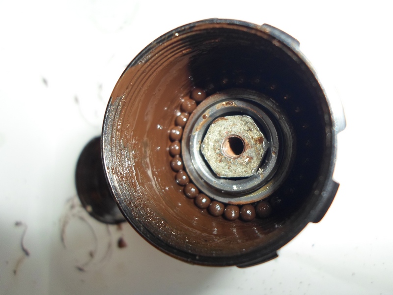

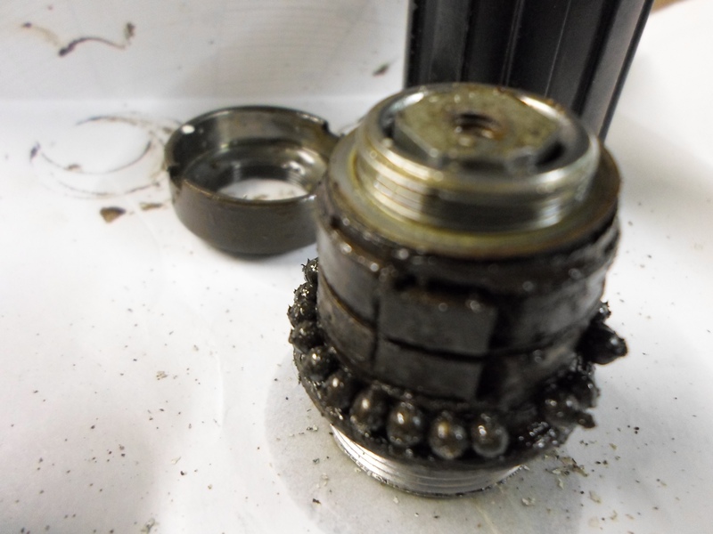

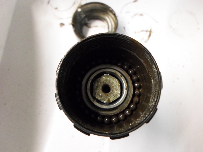

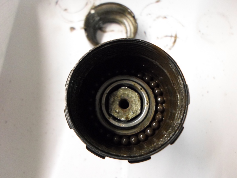

Сообщениеgerakl123 » 30.01.2013, 13:29

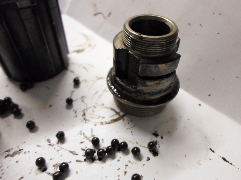

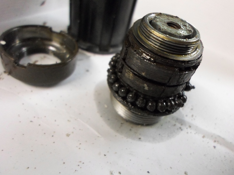

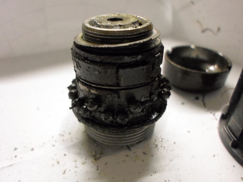

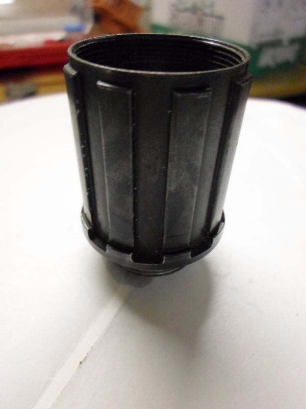

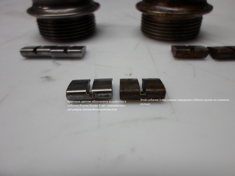

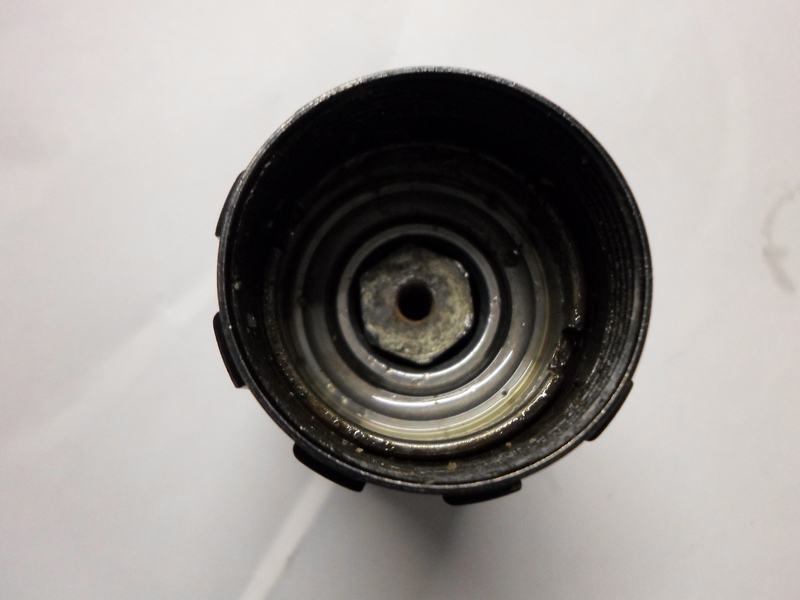

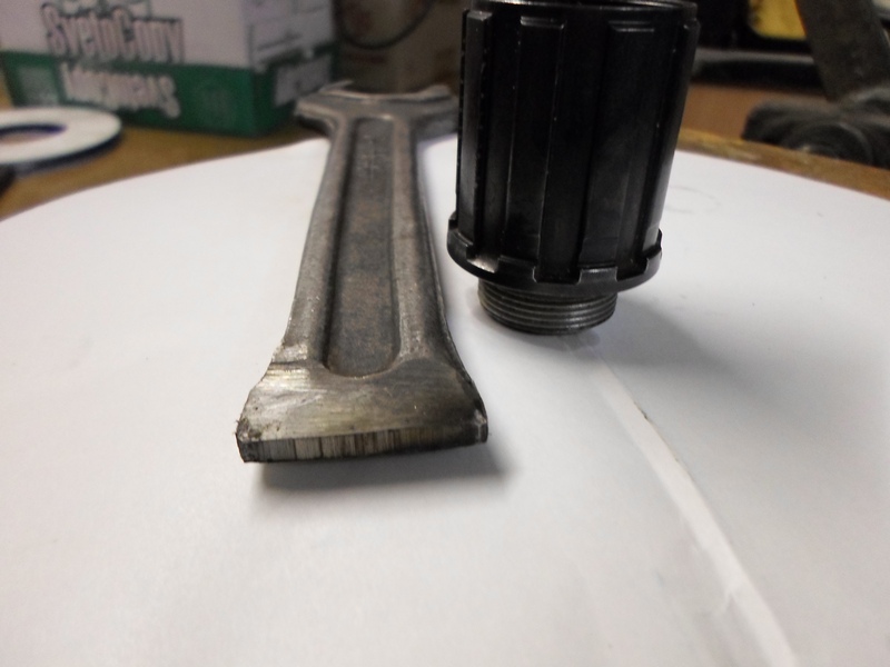

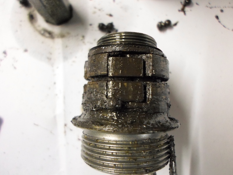

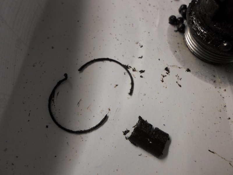

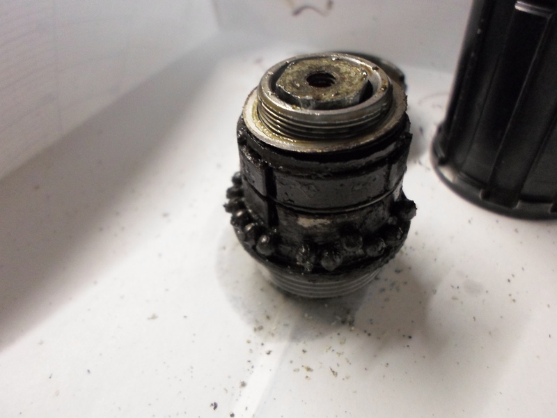

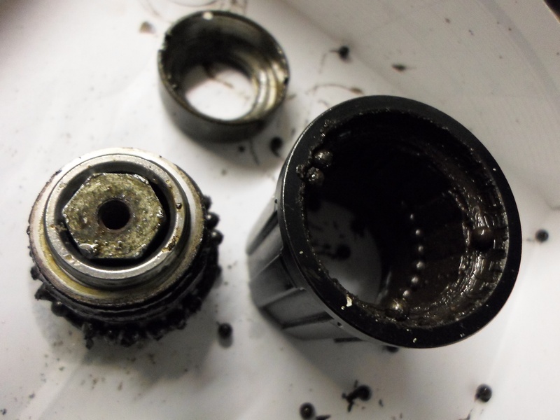

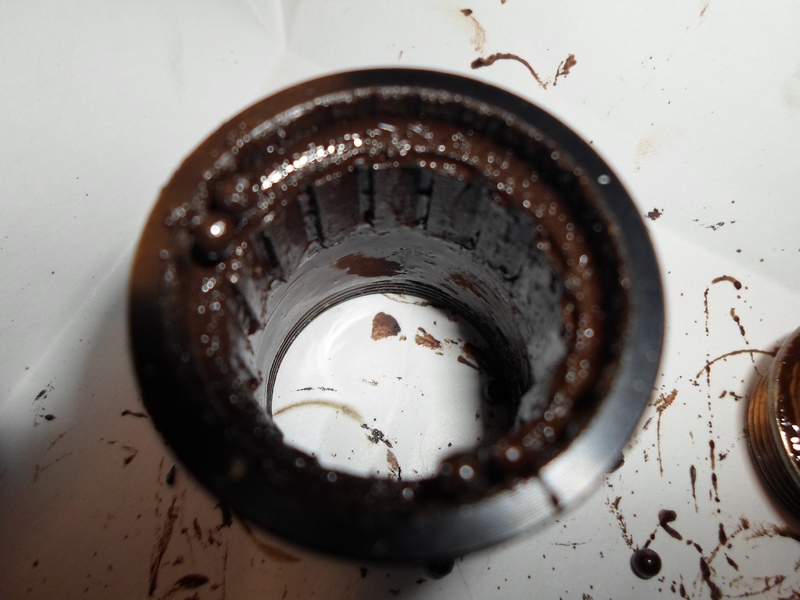

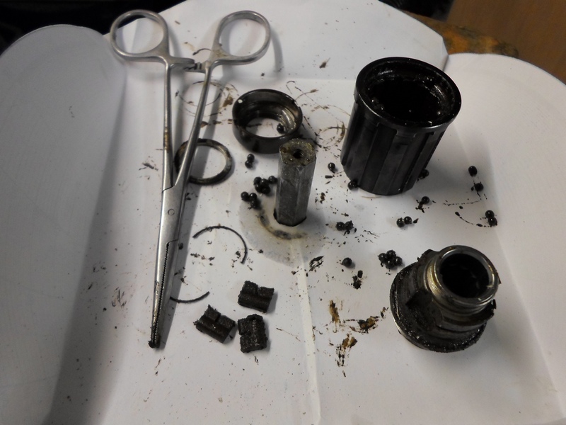

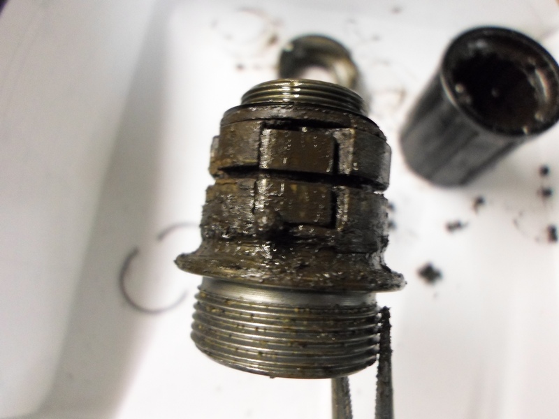

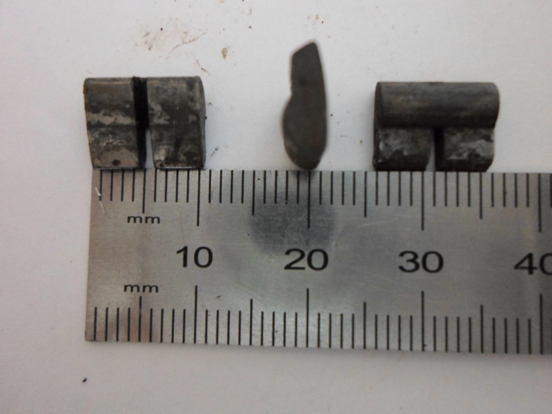

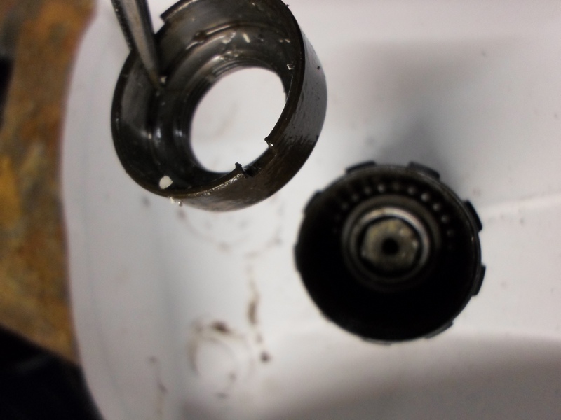

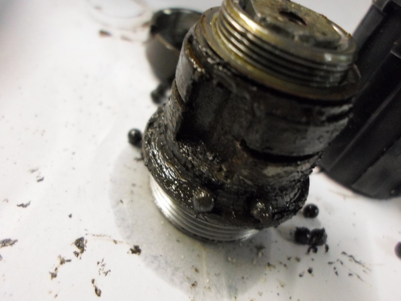

Как и обещал детальная разборка втулки....
Вскрытие показало,что причиной отказа работы втулки была банальная поломка пружинки. Недостаток смазки попавшая влага вызвала коррозию и как следствие разрушение самой тонкой части механизма.На последних фотках показано состояние собачек 3х летней втулки(регулярно смазывали маслом) и годовалой втулки.В итоге Первая прослужила более 3 лет и износила пружиной собачки.У второй пружина умерла сама из за коррозии.
P.S Если хотим чтоб трещетка прослужила по дольше,то вооружаемся одноразовым шприцом и идем мазать трещетку!

СообщениеGT_икс » 30.01.2013, 15:54
Спс за вскрытие!!
Подведём итоги!!
Втулка - Xenium XH-742 disc
Пробег - 4000 км. (май-октябрь)
Условия - ежедневный асфальт+выходные грунтовые дороги+говномесы (не сказал бы что очень частые)+купания в бродах выше втулок. 60%асфальт+30%грунт+10%говна/броды!!
Итог - описан и показан выше!!!!
ИМХО - данную втулку необходимо ВСЕГДА перебирать после говен!!! ВСЕГДА!! Что конечно очень не удобно, но если этого не делать то результат один - втулка на сезон!!!!

Сообщениеgerakl123 » 11.03.2014, 13:51
Да собачки в самый раз! колечко снял с брелока сигнализации.Все крутитится вертится трещит... :thumbsup:
