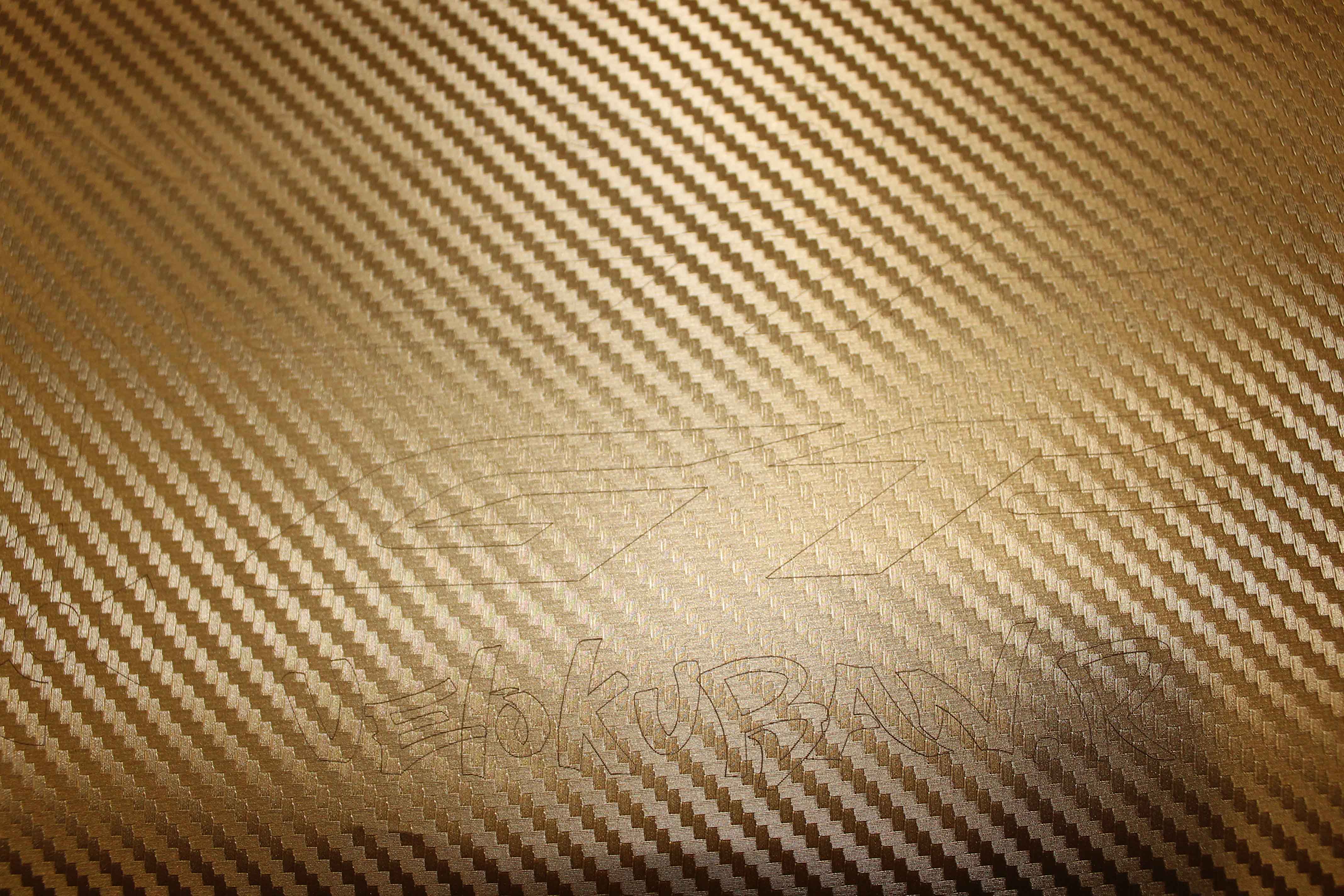

И так!!! Долгие поиски материала для наклеек увенчались успехом!!!!! Нашёл, купил виниловую "карбоновую" плёнку золотого цвета,
"Золотой" "Карбон"

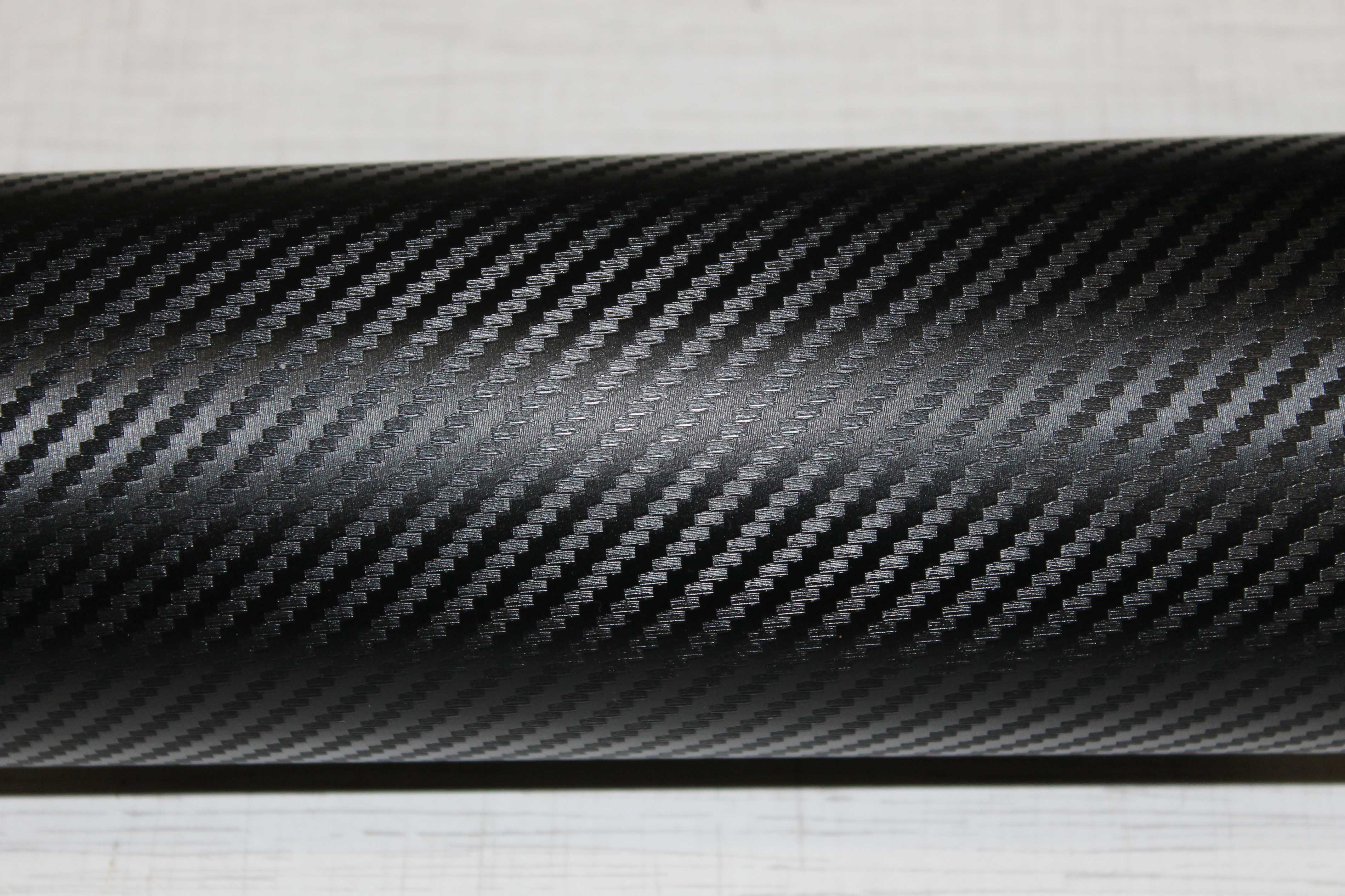

так же приобрел плёнку черного цвета!!!!
На рынке Краснодара есть несколько видов плёнок аля "карбон", 3М пленка вроде USA производства, стоит от 1000р. за погонный метр, есть так же китайские и корейские плёнки, их стоимость от 300р. до 700р. за погонаж. В золотом цвете, в наличие, нашёл только за 1300р. за погонаж. У поставщика взял по пол метра черного и золотого за 1300р. На меньше он был не согласен!!!
Черный "карбон" мне нужен для того, что бы обклеить места рамы подверженные трению тросиков, гидролиний, а так же места которые особенно часто сталкиваются с камнями, ветками, травами!!! Так же им будут заклеены верхние части "перьев" которые страдают от говен, налипающих на колёса, которые (говна) как абразив беспощадно стирают краску до металла за пару сезонов !!)))))))

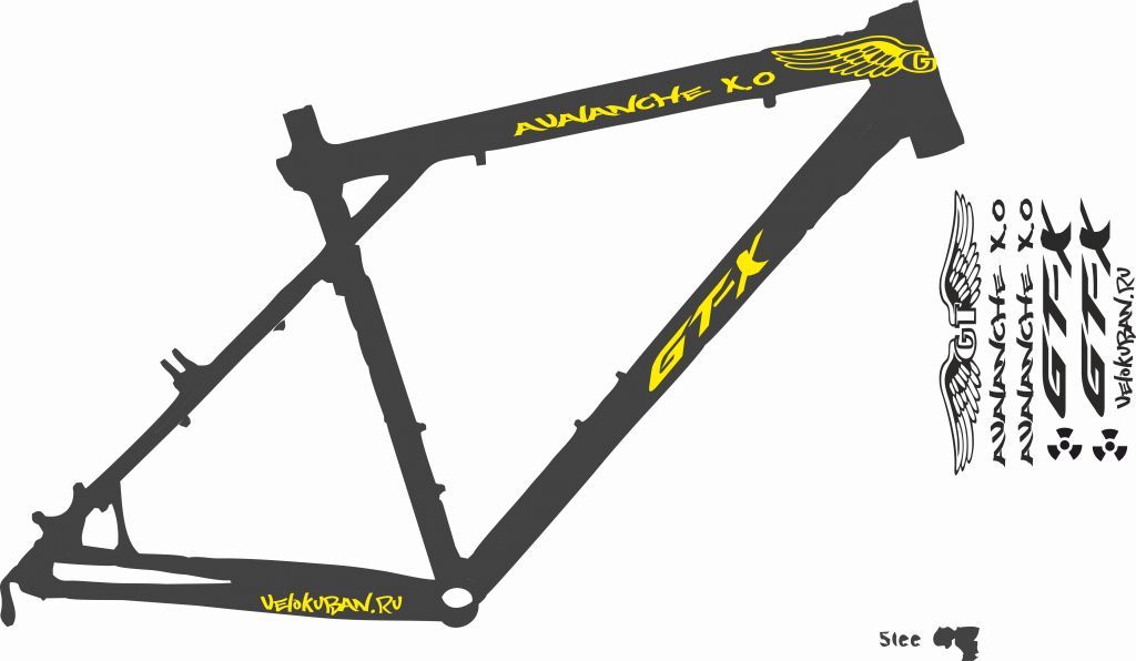

Для нарезки наклеек, плоттеру нужны векторное макеты в "кривых", для этого я использовал ПО "Corel Draw", для наброски простецких букаф нужны минимальные знания Корела и парочка скаченных с инЭта шрифтов!!!!!
Векторная рама в реальном размере+модели наклеек для плоттера

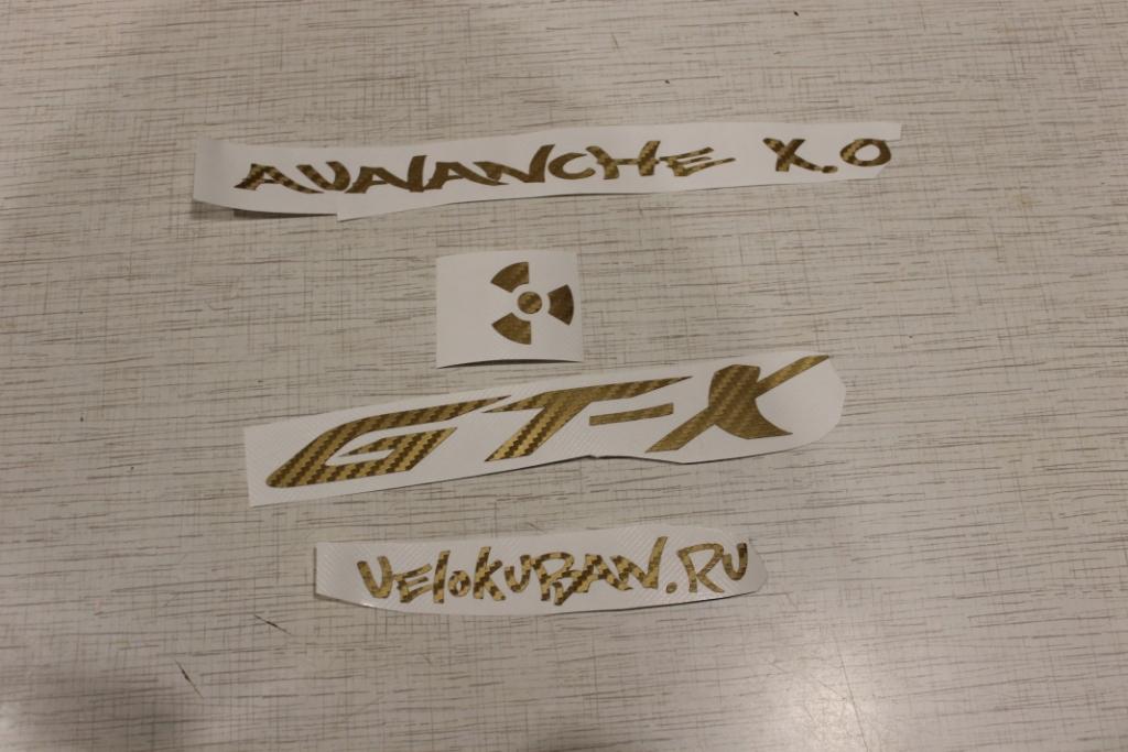

Цена вопроса в типографии ( на ЮМР) - 15р. за метр среза плоттера (количество сантиметров пройденных резаком плоттера по линии "контуру" изображения).
Мне обошлись услуги типографии в 120р. Т.е длина среза плоттера вышла 120р. + мой материал т.к. у них карбона не было....!!!
Нарезанная наклейка без монтажной плёнки!!!
