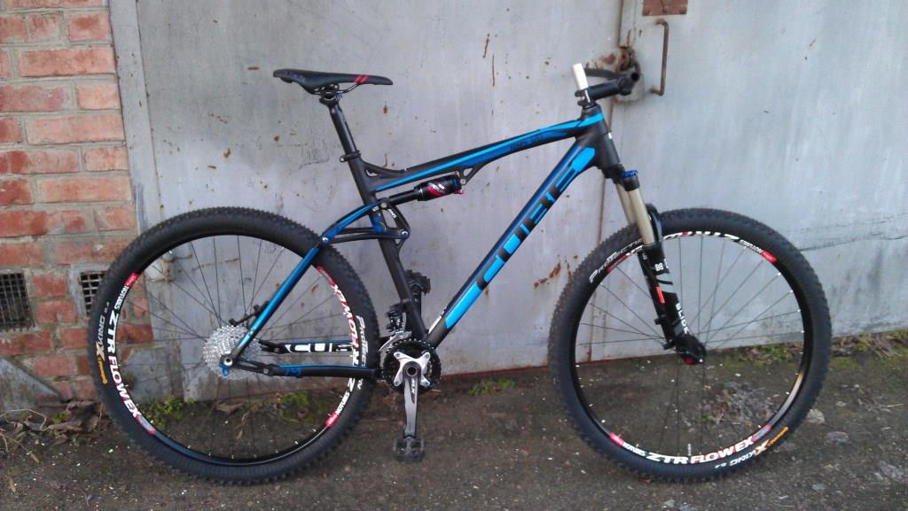

СообщениеГогош » 30.11.2013, 12:36
Вот и я собрал себе найнер.Изображение
Добавлено спустя 5 минут 35 секунд:
Вилка SID RCT3 с черной адонировкой. С непиленым штоком весит 1550 грамм. Масла в штанах практически не было, долил по 10 млл. В воздушной камере в место масла красный консистент. Я думал что Сид будет очень жесткий, однако даже накаченый по таблице под мой вес я его легко прожимаю до конца.

Гогош \$m[1]:Вот и я собрал себе найнер.
красивый "капрончик"!
СообщениеLexus » 30.11.2013, 20:05
Гогош » 30 Nov 2013, 12:41 \$m[1]:Вот и я собрал себе найнер.
Смотрится очень брутально, практически как смокинг :). Поздравляю, в следующем году надеюсь увидеть тебя на нём на наших соревнованиях. Удачи!

СообщениеГогош » 01.12.2013, 16:37
Покрышка Континенталь Х-Кинг в размере 2.2 еле поместилась между нижними перьями! Зазор мм 5-7, не больше! Как в говнах себя будет вести, не представляю! (((
Гогош
СообщениеDiabolo80 » 01.12.2013, 17:19
чтож такая узкая то рама? вроде ХК 2.2 в реале до настоящих 2.2 не дотягивает....
СообщениеГогош » 01.12.2013, 17:24
Не очень то и узкая. У меня вначале стояла Швальба Райсинг Ральф 2.25, я думал что Континенталь будет уже, а по факту тоже самое.
Гогош
