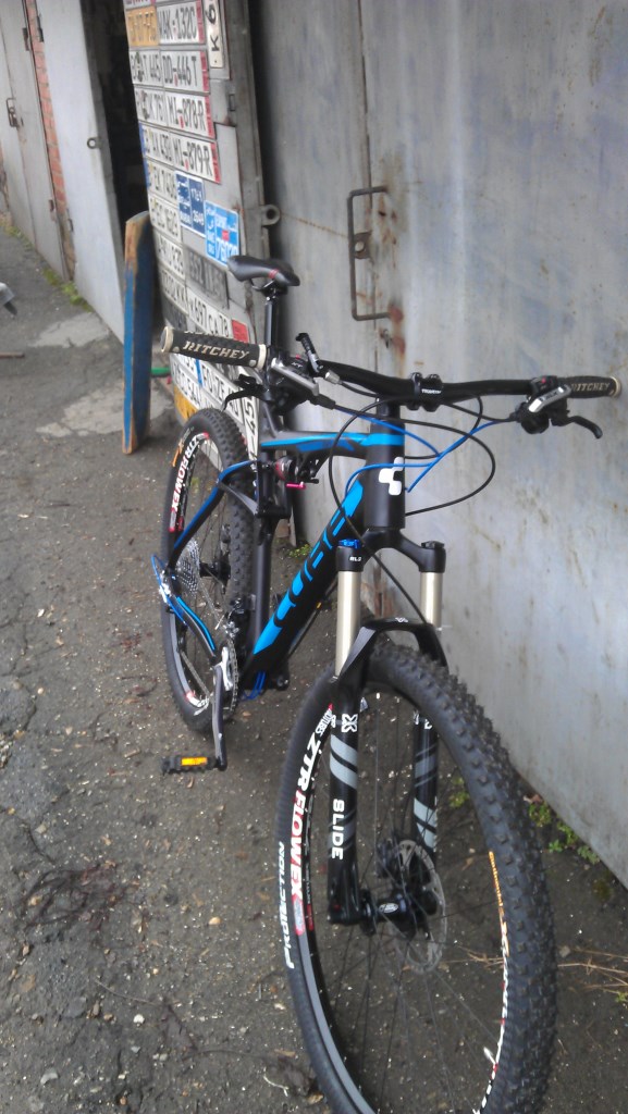

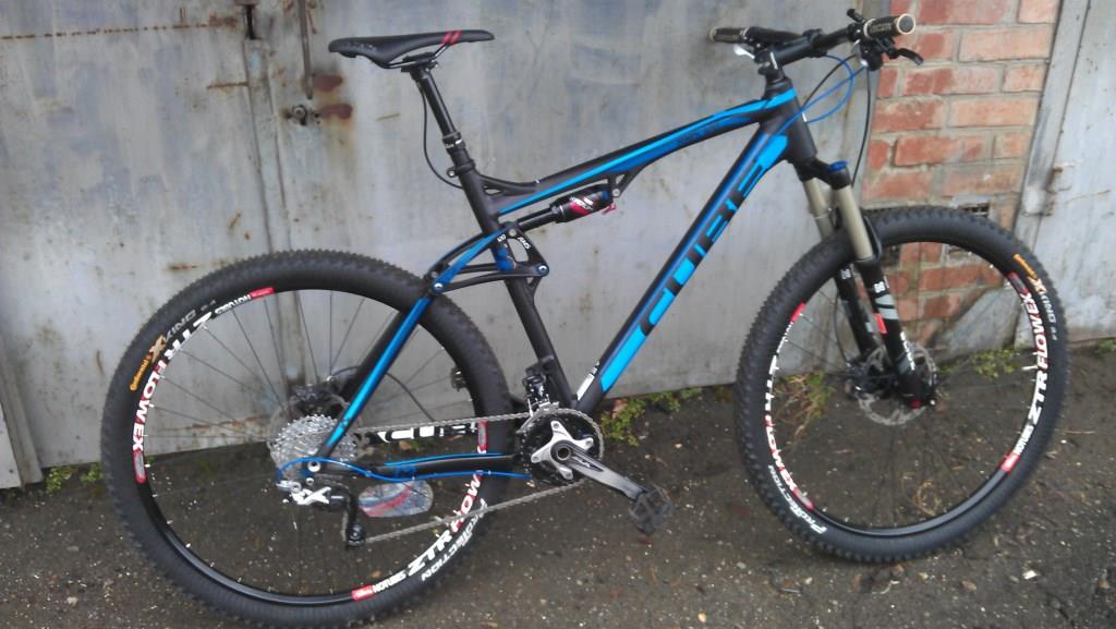

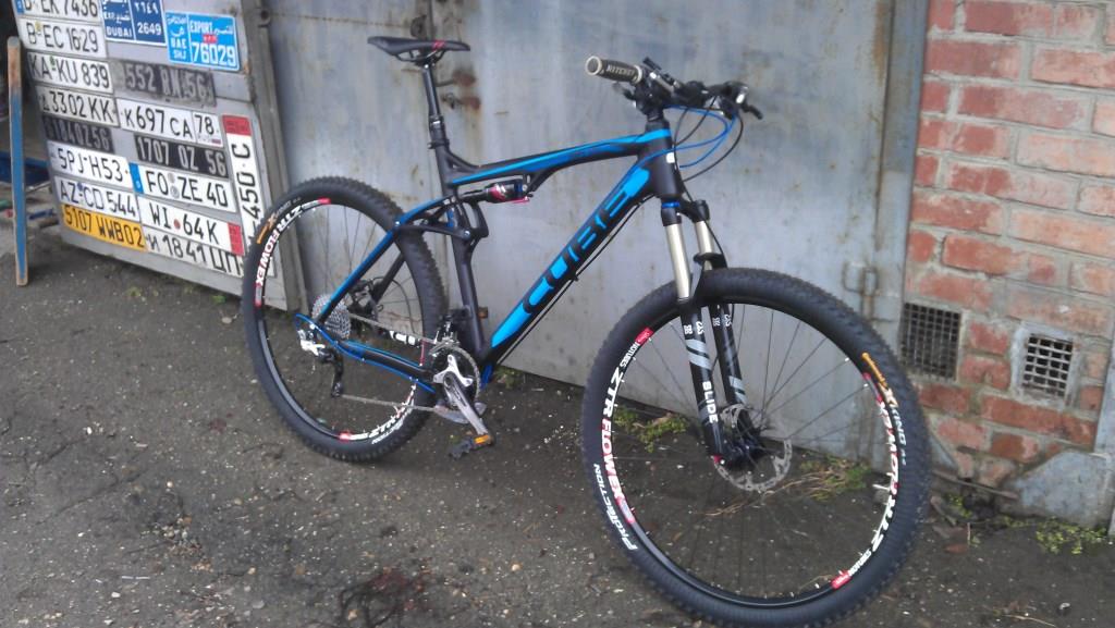

Ну вот, можно сказать готово...
Через пару-тройку недель будет новый вынос руль и грипсы, а пока так....
Кодовое имя CUBEnoid

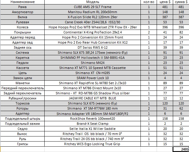

СМЕТА

СообщениеЧешир » 24.01.2014, 08:44
Я в шоке от цены! Такая комплектация должна быть как минимум баксов на 500 дешевле, ИМХО.
Ну обода мы уже обсуждали :) вот только не понял про адаптеры, нельзя было подобрать колеса под раму и вилку? 40 баксов и лишний вес на колесах.
И самое главное: почему не едут педали?
СообщениеDiabolo80 » 24.01.2014, 09:44
Чешир » 24 Jan 2014, 08:44 \$m[1]:Я в шоке от цены! Такая комплектация должна быть как минимум баксов на 500 дешевле, ИМХО.
По поводу цены, все покупалось по мегаскидкам. Возможно можно было взять проще навеску и скинуть 500-700$ но потом ведь будет сидеть жаба и просить апгрейда..... Ты посчитай начальную стоимость и все затраты апгрейдов своего коня, думаю прослезишься тоже.... А по поводу колес все просто, хоповские вилсеты продаются в комплекте с определенными адаптерами (выбрать нельзя), откуда возьмется лишний вес если я одни адаптеры вытащил а другие вставил?

СообщениеЧешир » 24.01.2014, 10:02
Я про то, что все рабочее, без понтов, а сумма в итоге великовата. Мне кажется я бы уложил в эту сумму комплектующие покруче. Но это чисто мое мнение.
Тогда это не адаптеры, а конверткиты. И если они в комплекте с колесами, за что 40 баксов? Видимо все же докуплены отдельно.

Сообщениеnosferatu106 » 24.01.2014, 10:34
мне одному кажется что рама великовата?

СообщениеDiabolo80 » 24.01.2014, 10:36
Чешир \$m[1]:Тогда это не адаптеры, а конверткиты. И если они в комплекте с колесами, за что 40 баксов? Видимо все же докуплены отдельно.
пусть будут конверт киты :) В комплекте с колесами было перед под QR и 20 ось, зад только QR. Поэтому докуплено перед под 15 ось и зад под Х12.
Ну давай считать: рама-аморт-вилка-колеса получается почти полтора косаря, и косарь на полный обвес. Не думаю что за 500$ можно было купить тормоза, групсет SLX-XT, дилдо-подседел и всю мелочевку типа рулей-седел-педалей-покрышек...

nosferatu106 \$m[1]:мне одному кажется что рама великовата?
немного, пару сантиметров бы убрал с подседельной трубы....
Сообщениеnosferatu106 » 24.01.2014, 10:41
а вынос не длинный? как то должна быть сильно растянутая посадка... или рама короткая такая?

СообщениеDiabolo80 » 24.01.2014, 10:47
nosferatu106
вынос пока стоит не из списка, в пути 70мм и руль пошире, а рама конечно не эталон длинны... Всего 621 ЕТТ в XL размере

Да ладно тебе, нормальная сумма. Получилась вполне сбалансированная машинка. Можно было чуток сэкономить и собрать на деоре\SLX-е по кругу. Но это максимум баксов 100 получится скинуть, и не понятен выигрыш.. С нынешними особенностями ценообразования розницы, дешевле купить стоковый велл в конце сезона и выкинуть раму, чем из новых компонент собирать по "мегараспродажам" отдельные запчасти.
