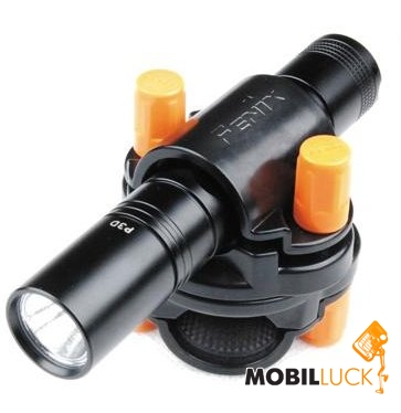

Ветер \$m[1]:Не знаю его или тебя колбасит, но не первый год катаю с таким креплением, без нареканий.
молодец..
крепление хорошее, если катать по асфальту, для бездорожье не лучший выбор.
СообщениеВетер » 07.11.2014, 17:41
Пушной звер \$m[1]:крепление хорошее, если катать по асфальту, для бездорожье не лучший выбор.
Давай пруф на лучшее крепление для бездорожья. Это которое, я так понимаю не тресется на руле?))

Ветер » 07 Nov 2014, 14:01 \$m[1]:Изобретатели велосипеда. http://lumenbox.ru/store/11286/36613/?pos=1075003 Вот крепление которым пользуюсь (заказывал там же), рекомендую.
Ветер, ты издеваешься? Мне вчера дали поюзать такой (по виду 1 в 1), уже через 500м на первом же лежачем полицейском весь пучок света светил мне аккурат в морду лица...
Только синяя изолента смогла спасти ситуацию... :-X
СообщениеВетер » 14.11.2014, 17:24
Баф \$m[1]:Ветер, ты издеваешься? Мне вчера дали поюзать такой (по виду 1 в 1), уже через 500м на первом же лежачем полицейском весь пучок света светил мне аккурат в морду лица...
:blink: Катаю с таким больше года и по несколько раз в неделю. Повторюсь - без нареканий)) Как вариант фонари вы используете огромные и тяжелые.

Сам пользуюсь таким креплением. Опытным путем установлено - оно хорошо только на руле диаметром 31.8, на руле 25.4 все время перекручивается, ехать невозможно.
