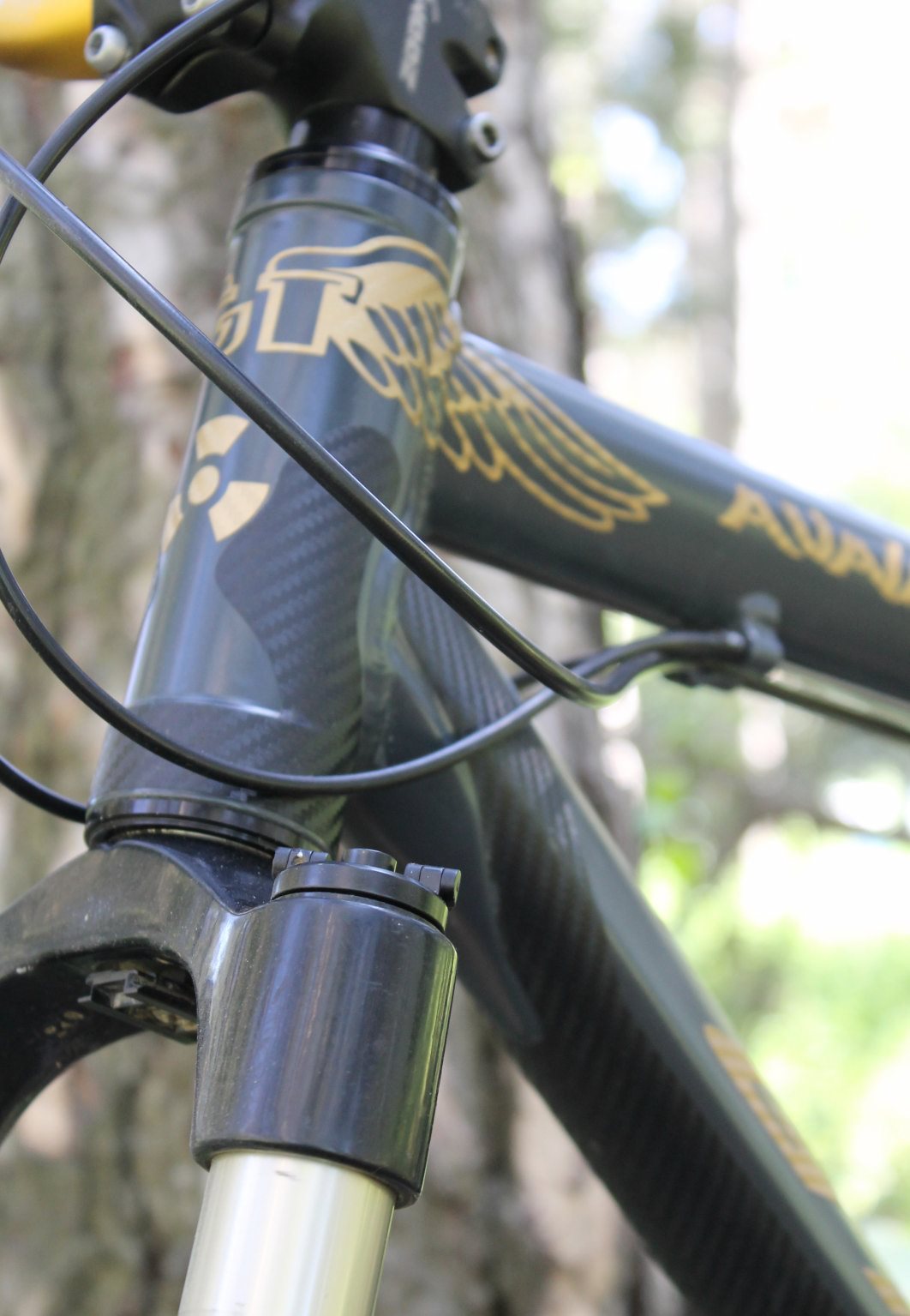

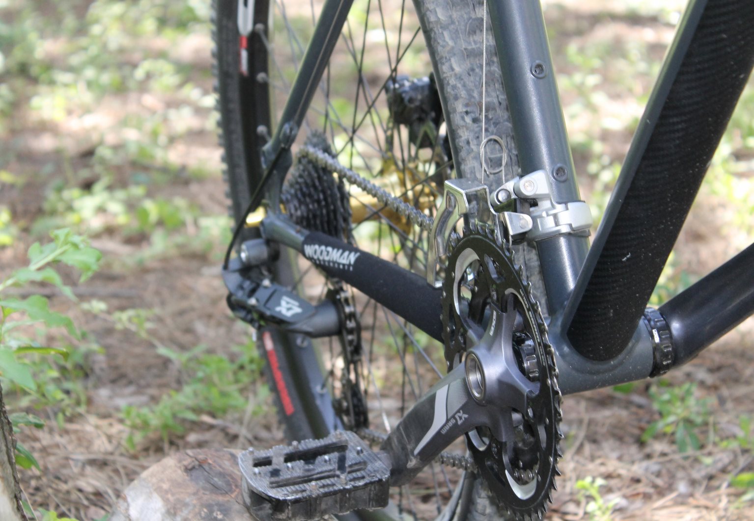

а швов много было? Как обклеил места сварных швов?
GAV
СообщениеТёмыч » 24.11.2012, 19:17
Швы все проходят по низу рамы и делаются внахлёст, сварные швы тоже обтягиваются пленкой

Матовый имеется... карбон - так необычно для вела... в инете нарыл кучу инструкций, теперь осталось понять какой именно материал использовал автор, вдруг он только для ровных поверхностей без выпуклостей?
LexXxuS
СообщениеGT_икс » 26.11.2012, 16:58
Использовал только для ровных поверхностей!!!! Только в качестве защиты от камней и веток!!!! Нижняя часть нижней трубы (от камней из-под переднего колеса), Низ задних перьев, и верх перьев возле подседельной трубы (от налипших на покрыхи говен)!!! Старался не переборщить!!!

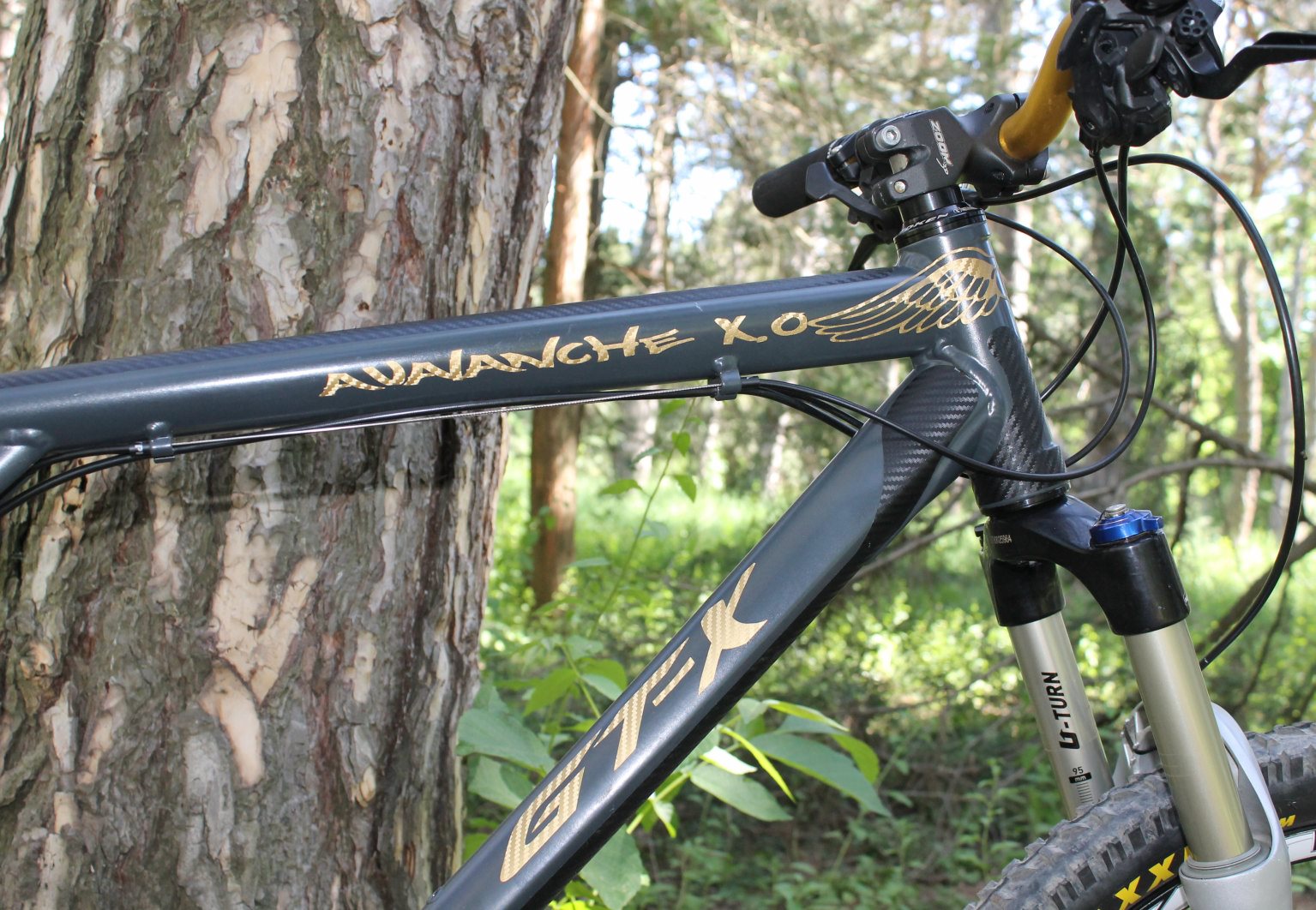

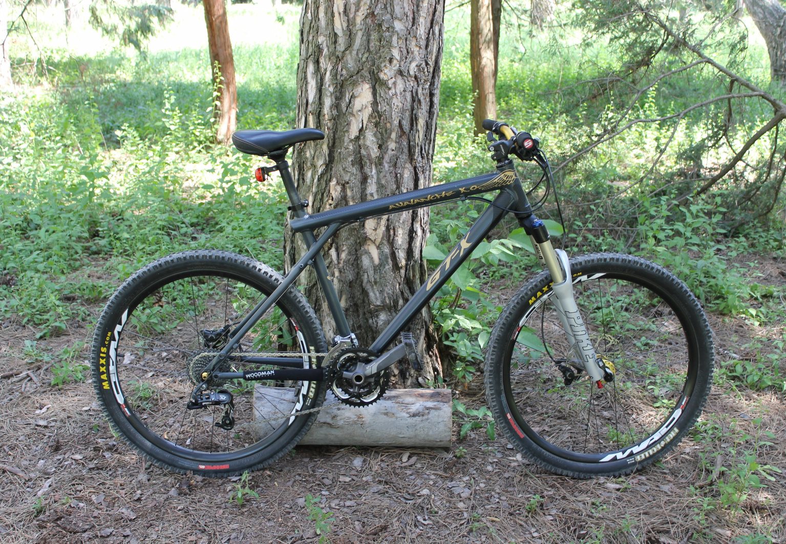

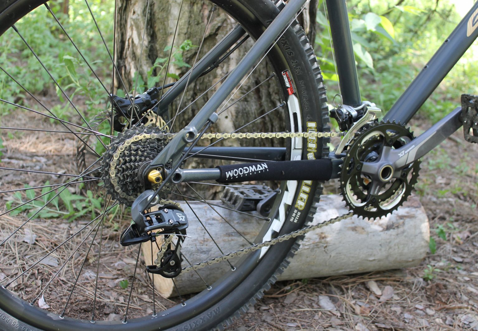

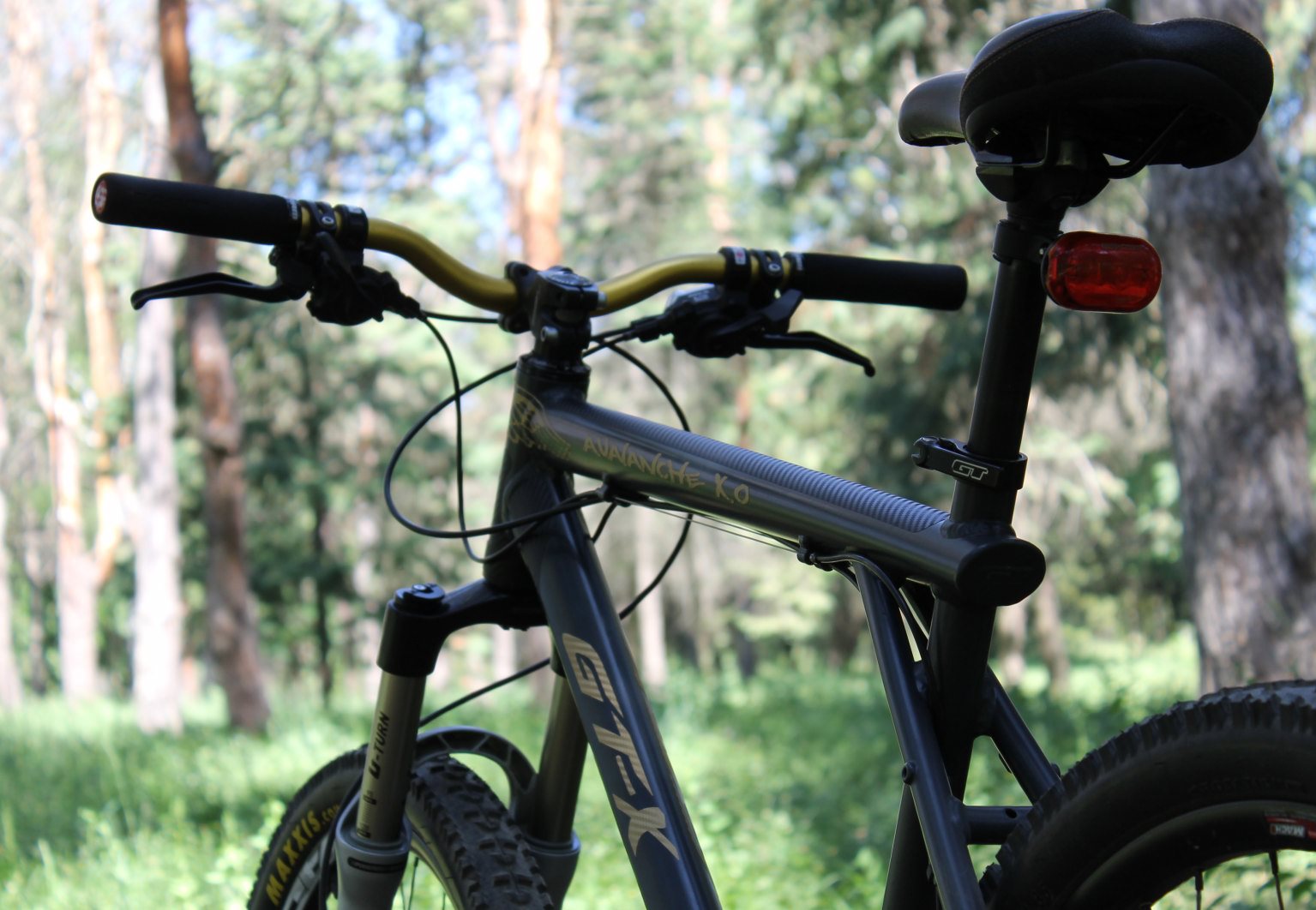

СообщениеGT_икс » 05.12.2013, 19:14
LexXxuS \$m[1]:Хотел поинтересоваться как держится краска, наклейки.
Краска держится отлично!!!
Из минусов:
- в месте крепления заднего тормоза есть небольшие трещинки на ушках крепления, они образовались при затяжки переходника к раме, заметны только при снятом тормозе.
- в процессе частой мойки губкой с "Фэри" в некоторых местах рама стала глянцевая, за полировался\стерся лак предававший матовость.
Про наклейки:
- места с очень острыми углами, так же при мойке губкой, чуть задрались, после чего пришлось эти углы "сгладить" ножницами.
GT_икс

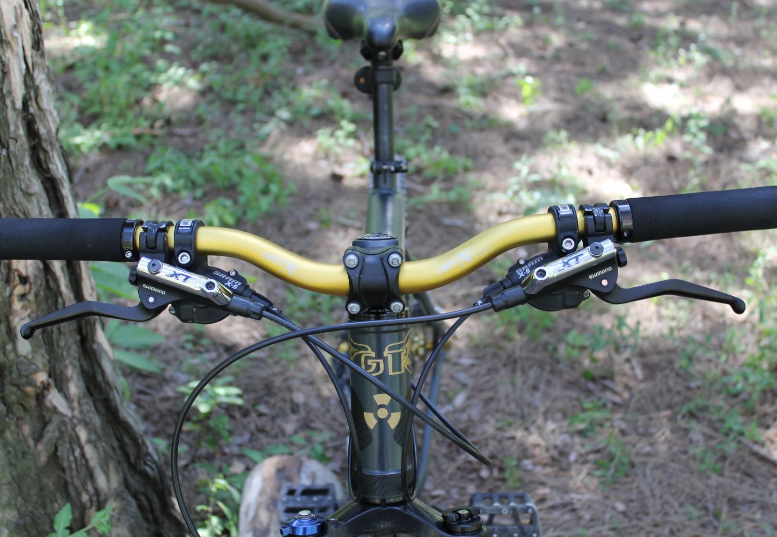

СообщениеGT_икс » 06.12.2013, 18:55
Добавляю фоты после года покраски!!!
Прошел год!!!
Прошел год!!!
Прошел год!!!
Прошел год!!!
Прошел год!!!
Прошел год!!!
Прошел год!!!
GT_икс
