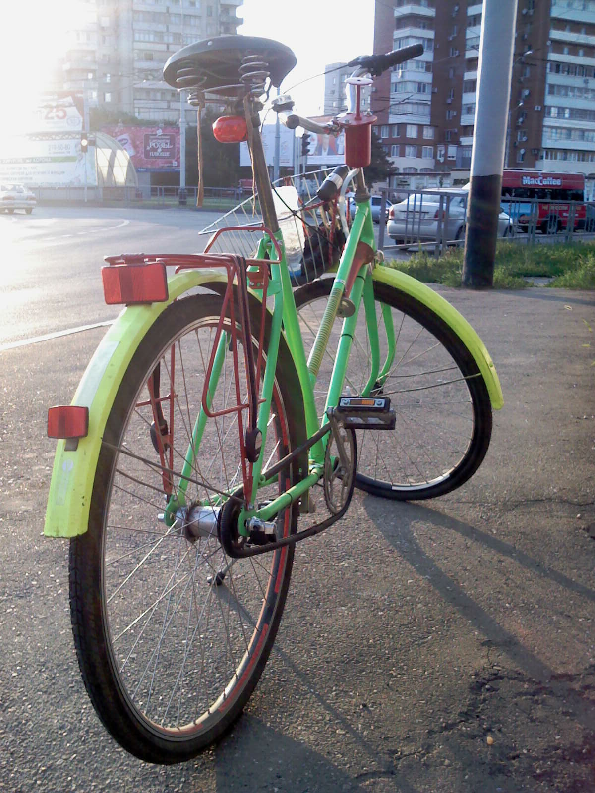

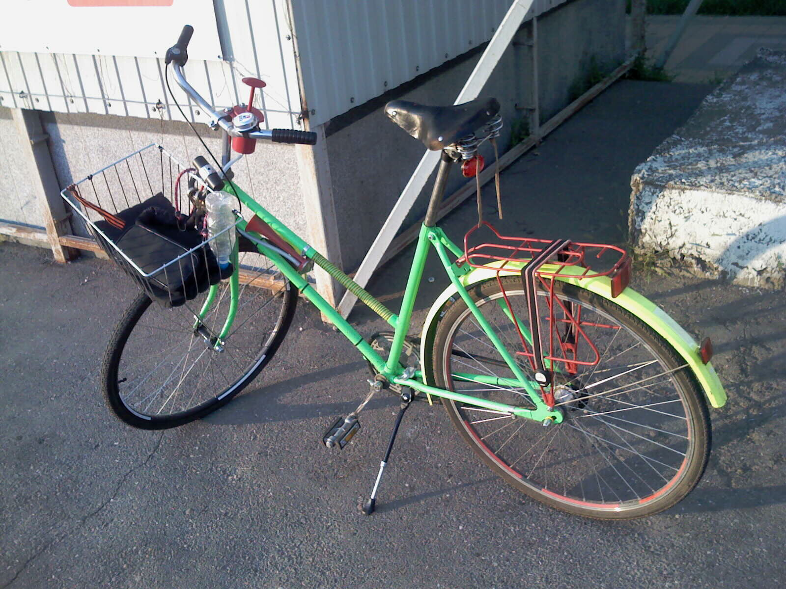

Да ,конечно дорожный ,с "дамской" рамой удобно садится и слазить ,но поперечной жёсткости никакой ,он как желе :)
Не ,не он . У моего крепления насоса под нижней трубой,и колёса 28"
Неужели мы с Бигвелом такие огромные что даже совковый взрослик, хоть и дамский на "Ласточку" похож ?

Пара фото.

СообщениеГТ » 10.07.2013, 16:43
пневмо-дудка установлена ?
Сообщениеloom » 10.07.2013, 20:34
Ога ,она самая :) Водители авто ваще в серьёз не воспринимают , а Эту дудку хоть слышат ,настораживаються :) пешеходы правда срутся, но для них я обычный звоночек поставил :D

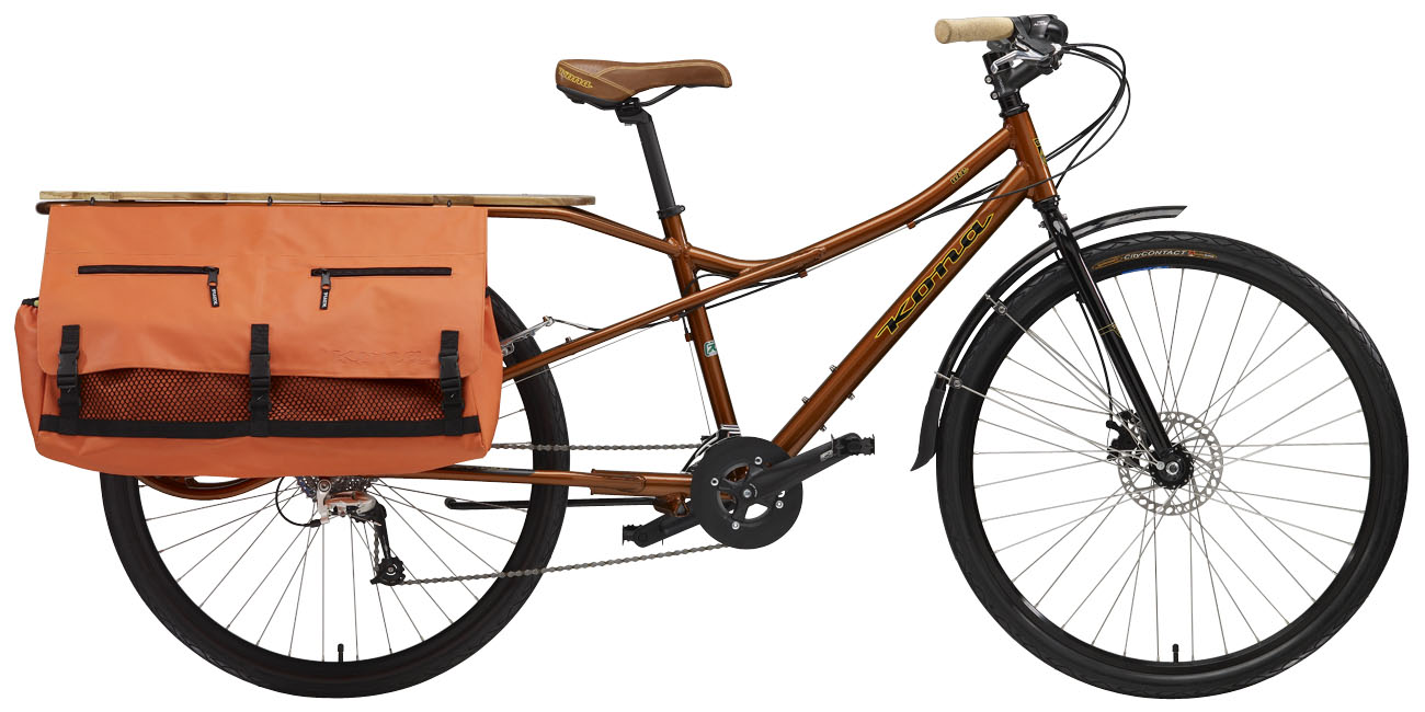

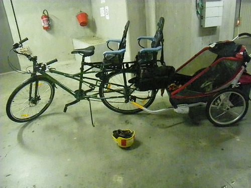

Блин, всё это компромисы. Не первый год хочу себе KONA UTE. Но их в Россию не возят :(
Но блин ,палку мне в колесо ,если это не среди велосипедов.
Последний раз редактировалось loom 08.03.2015, 19:37, всего редактировалось 6 раз(а).
СообщениеГТ » 22.07.2013, 22:22
Фигассе !
Четверной треугольник на раме...

Сообщениеloom » 24.07.2013, 06:23
to Пушной звер : MINUTE- это обрезок от полноценного UTE, а покупку с наебэе я не рассматриваю по причине доставки соизмеримой со стоимостью самого вела.

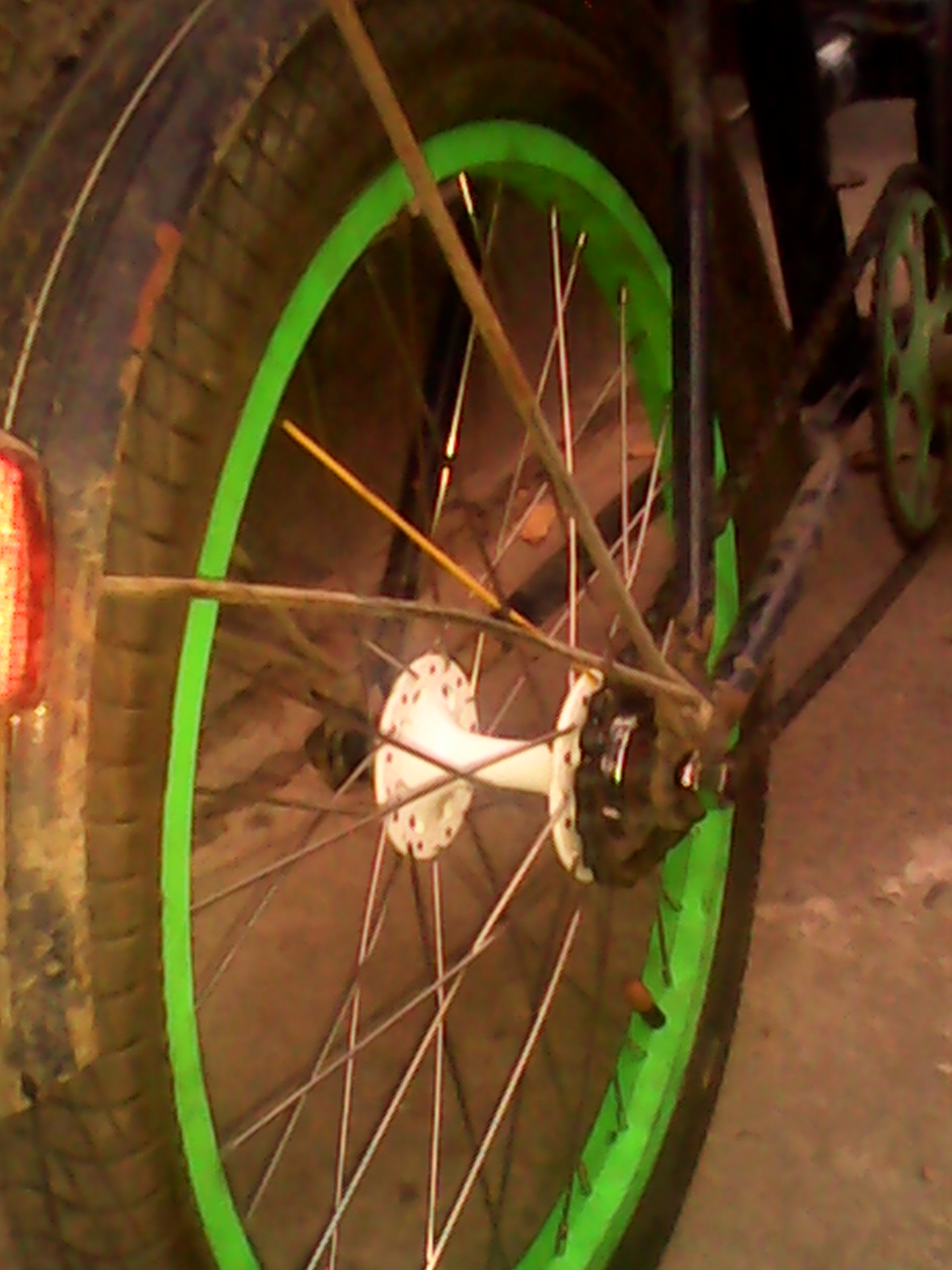

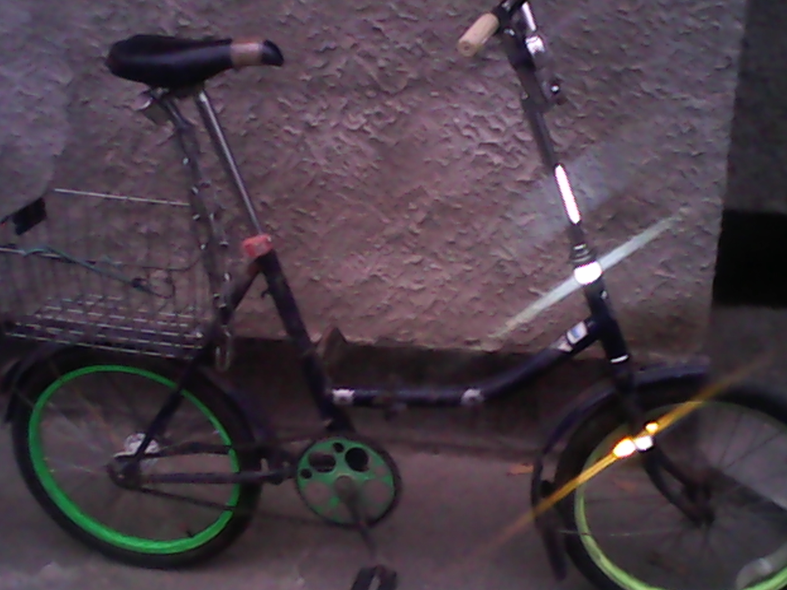

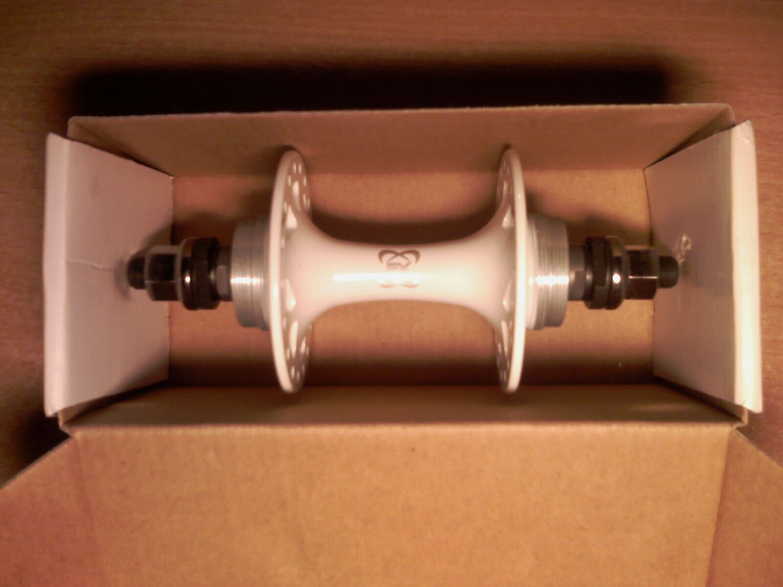

И вот в конце концов приснился швах задней втулке :( ну и каретке заодно :) Каретка купилась на велорынке новая , и благополучно заменилась без проблемм и приключений. А вот с задней вулкой вопрос интимный и стоит как у молодого :) , двумя руками не согнёш :D . Найти износившиеся детали к совковым втулкам на рынках и в магазинах практически невозможно :( если у кого и валялись по гаражам и сараям ,то они или уже отправились в металлом илиже рачительные хозяива их зажали и не делятся ,авось когда самому пригодится ,ага щаззз... :gigi: . Современные кЕтайские реплики легендарных Германских Torpedo не выдерживают ни какой критики. То есть ваще ни какой , по словам продавца этого чуда они, не ремонтопригодны , не взаимозаменяемы ( тоесть не факт что купленые потрошки подойдут к заспицованой в колесо обойме втулки ), ну а про надежность песни слогать можно :-D , Говорит даже простую переборку смазку могут не перенести О_о разобрал ,промыл ,смазал ,собрал и оппа :palm: не работает =-O . Планетарка както очень дорого и не вписывается в концепцию , хотя и очень привлекательно , но возможно я к ней и вернусь, какнить попозжа.
А пока я подумал и решил ,разуж всёравно хотел себе фикс собрать , так почему бы не начать с Ослика :). Сказано сделано .
Последний раз редактировалось loom 11.11.2014, 23:02, всего редактировалось 3 раз(а).

Спасибо Игорь , но решение уже найдено , если не сдюжу зафиксеного ослика то обращусь . На крайняк поставлю фривил , вот только с тормозом хз как быть :dontknow: . А вот кЕтайская каретка всётаки ущербная оказалась :(

Таки ушатал в конец и кетайскую каретку ,ну и гадость эти дешовые кЕтайсеие запчасти :) Пришлось купить картридж(какойто дешовый шимано) и систему под квадрат , затрат 600ру . Так как резьбы на картридже и в раме не совпадают пришлось сточить часть резбы на чашках картриджа, оставил по 6 ниток с каждой стороны , закрутилось плотненько,встало как родное :-)

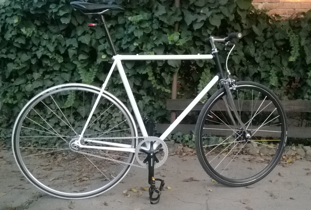

Неуверен в тему или нет но , собрал я таки себе ещё один не очень спортивный велосипед .Хипстербайк :)
Фикс захотелось давно , года три-пять назад ,как только натолкнулся на статьи о подобных великах . Но купить готовый поначалу было нереально ,а потом уже решил собирать сам и начал потихоньку копить запчасти. Основой стал ХЗ какой ХВЗ который пылился и ржавел у товарища в гараже . Рама убого перекрашена , резьба в петухе сорвана ,звёзды сожраны,вилка погнута , пичаль а не донор :( . На сборку ушол один вечер ,и год подготовки. Дизайн выбрал по мотивам японского истребителя Mitsubishi A6M2-21 Zero в палубной окраске .
Типа такойже лёгкий ,манёвреный и для камикадзэ :)
Засад было много . Самя суровая это каретка . В раме редкостная резьба 35х1 с обоих сторон правая , мифичиский фрэнч . Перекопал "Харьковтурист" раздел Крокодиловодство . В основном в ХВЗ рамах из СССР резьба 35х1 правая-левая ,её или перерезают под привычный ныне " English type ВС 1,37 х 24" ,либо спиливают на чашках часть витков и вкручивают так. В моём случае перерезать так чтобы хоть что-то осталось от резьбы с лева не варриант , а спиливать часть витков вообще непоможет . С трудом но нашол чашки с этой редкостной резьбой на просторах америки , доставка мля в два раза дороже товара =-O , и продавец отказывается отправлять простой почтой . Но благо сосед ездил туда к брату . Вторая засада - подседел . Купил подседел диаметром 25,4мм ,он болтается и не зажимается :( ,купил второй на 26,8мм ,он не лезет :( даже проточеный до 26,6 . Сейчас стоит первый ,на 25,4 с прокладкой из банки от кукурузы ( от зелёного горошка не подошла) но чувствую чем-то задним что это некошерно. Третья засада - рулевая и вилка. Найти новую ,или хотябы не ржавую рулевую на ХВЗ не получилось :( В стакан под 1" кетайскую карбониевую вилку не вставить ,у них поголовно шток 1 1/8" , пришлось покупать наЕбэе рулевую , вынос и стальную вилку . И опять таки засада с диаметрами рулевого стакана , в раме 30,5 мм а чашки рулевой 30 мм . Не знаю на сколько это разумно но я обернул чашки латунной лентой толщиной 0,3мм и задавил их в раму. Вроде держатся :) Вынос оказался коротковат :( .
Раму обдирал фортуной с проволочной щёткой , красил убого с балончиков (грунт - краска - надо было и лаком поверх вскрыть ) Вроде и волялись кдето дома куски оракала красного цвета чтобы кружочки вырезать и наклеить , но что то я их не нашёл , но ещё есть время , наклею :)
В общем вел получился классный , девочкам нравится :) или то они так сказали чтоб меня не обидеть . Больше всего мне понравилось на нём ездить . Это просто кайф , потрясающее ощущение , это как бежиш только на колёсах . После того как собрал Я пол ночи катался по городу , а на следующий день устранил выявленые изьяны сборки и опять катался . Просто катался ,без цели , до боли в шее и заднице. Блин мне так кататся с 12 лет не хотелось .
Конечно у нас не так много дорог по которым можно ездить не боясь раздробить зубы или влететь в яму величиной с колесо , но тем не менее всем кто любит велосипед рекомендую поездить на фиксе , это то что нужно попробовать в жизни ( в отличие от сигарет , алкоголя и прочих наркотиков )
Всем добра и лёгких дорог :)
