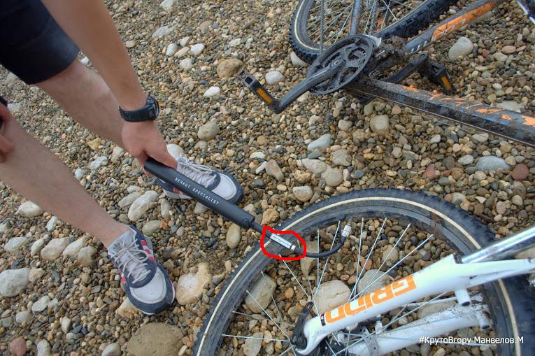

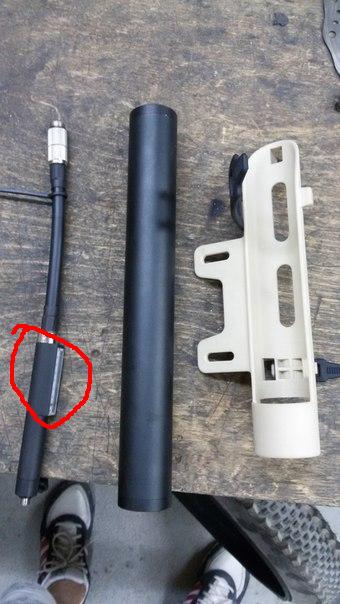

Re: Велонасос BERKUT Specialist VL-1000
WWolf » 09.07.2015, 17:03
не манометр вид с боку ?
Добавлено спустя 1 минуту 22 секунды:
тут лучше видно
