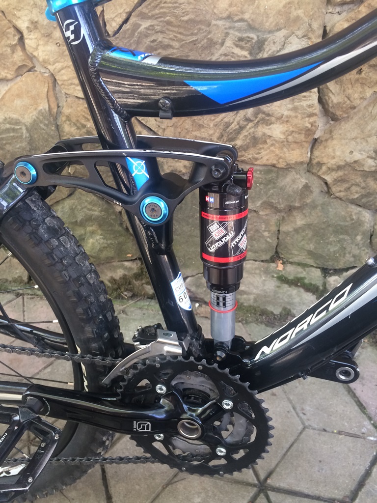

Доброе время суток! Подскажите пожалуста как быть с этой системой велосипеда, как можно успокоить движение цепи, чтобы не спадала, найти подходящий цепегаситель на модель велосипеда с передним переключателем и 3 звездами?
на раме есть крепления под цепегаситель, с 1 или 2 звездами! кто имеет опыт в данных мероприятиях, отзовитесь!

Александр SL \$m[1]:подходящий цепегаситель на модель велосипеда с передним переключателем и 3 звездами?
как ты себе это представляешь?

можно повесить ролик на перо
СообщениеMaDTapKi » 13.10.2016, 10:45
в данном случае ролик на перо или смоделка из горлышка бутылки пластиковой.. =) либо 1-2 звезды и успок, либо НВ звезду..
СообщениеAHTEPO » 14.10.2016, 12:10
Какой переклюк сзади? На более-менее серьёзных можно выбирать усилие пружины натяжения цепи.
Сообщениеhlu386 » 27.10.2016, 07:26
Не надо умничать, а просто учиться, читать Велобиблию от Брайана Лопеса. В этом Священном Писании есть ответы на все вопросы. Надо поставить нормальный задний переключатель с мощной пружиной и перед расколбасом ставить цепь на передачу 2-3 - 2-4.
