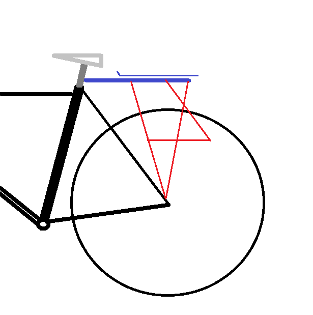

Приколхозить(прикузьмичить) -это прикрутить на алюминиевую проволоку ,в класической трактовке ,ну или своять из подручных материалов (того что найдёш на дороге ).
Я бы свой одолжил,но я его так изувечил пристраивая к своему алавянчу без мест для крепления ,что боюсь он только к нему теперь и подходит :( Но если ни чего лутшего не найдёте звоните в четверг ,подъезжайте ,попробую приколхозить :) тел. в профиле ,живу между центром и фестивальным.
Если всётаки хочется сделать чтото путнее из тех багажников что есть ,то нужно прикрутить к ним чтото похожее на то что нарисовано красным ,и чтобы это ещё и к раме прикручивалось с низу,если канечно не двухподвес . Но по моим соображениям это выйдет и дороже и хуже чем купить норм багажник.

художник из меня от слова ху..кх-кх , тачто сори за непропорциональность и прочую кривость

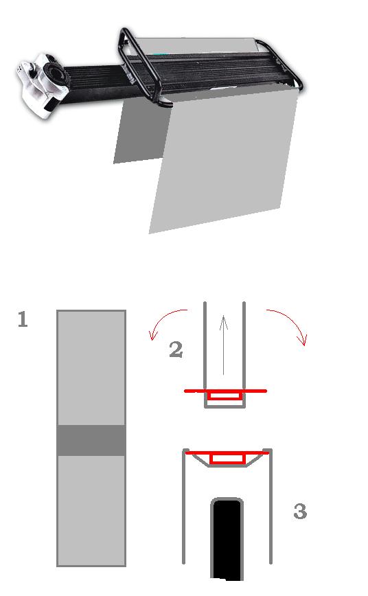

Ваши багажники можно сравнительно легко доработать, если купить в Сенном рынке полосу дюрали толщиной 2-3 мм...
Нужно только заранее измерить багажник или взять его с собой на рынок.
Шаг первый - Размечаем полосу по линиям сгибов и сгибаем по этим линиям в П-образный профиль.
Шаг второй - Переворачиваем П-образный профиль верх ногами и вставляем его снизу в рамку багажника.
Шаг третий - Разгибаем выступающие части профиля на 180 градусов вокруг рамки багажника.
Подрезаем ножницами для резки металла выступающие части, придаём нужный фасон "юбке", удаляем зусенцы напильником...

Спасибо за совет! Надо попробовать. А не погнется или сия конструкция на кочках, когда по ней будут хлопать "уши" рюкзака?..

Погнется, конечно... Если с ходу на-бок завалишься вместе с велом. :vava:
В обычном же режиме езды боковые моменты сил незначительны - тряска идёт в основном, в вертикальной плоскости.
Длину "юбки" можно варьировать от "мини" до "макси", с напуском на концы задней оси... ;-)

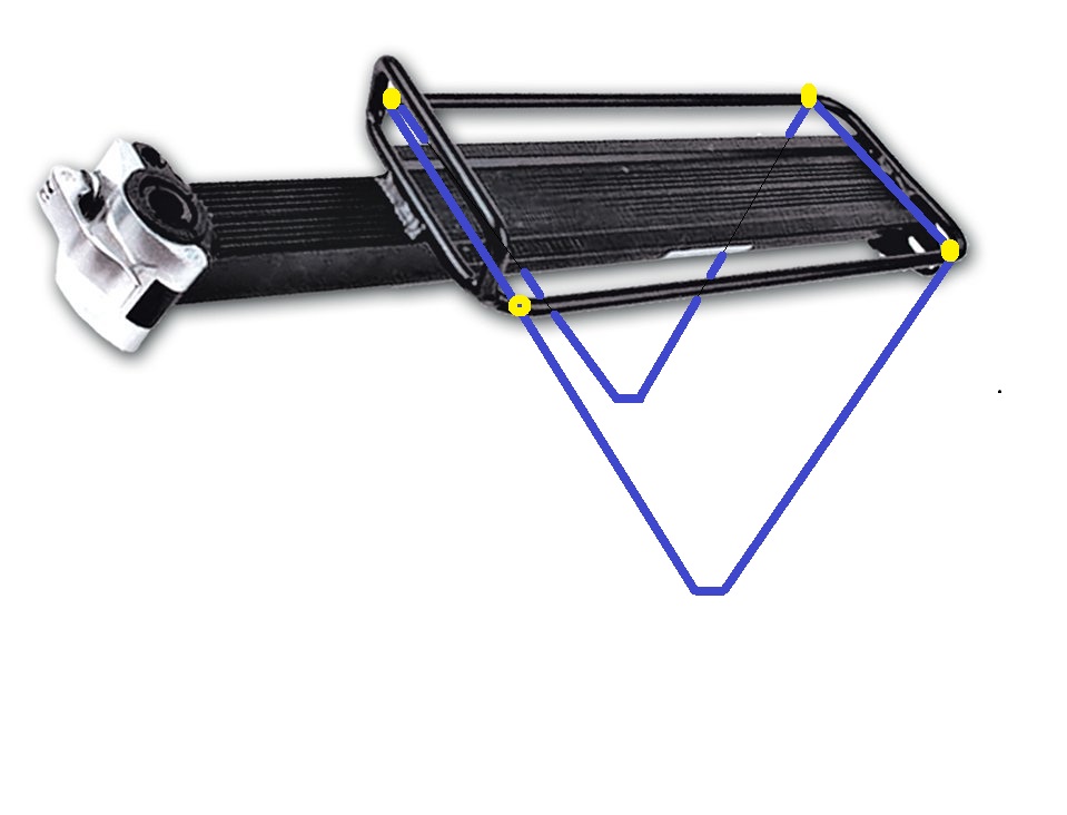

Игорь ,Дюраль очень жесткий и с трудом гнётся даже в спец тисках здоровым мужиком с опытом работы с металом,девушке на кухонном столе сотворить такое будет проблемно. При наличии тисков или струбцины,проволоки диаметром 6-8 мм из стали 20, и рук растущих из правильной половинки задницы можно согнуть рамку (синяя) и там где жёлтое прикрутить "алюминиевой проволокой" :). Это самое простое и эфективное из того что можно сделать на коленке.

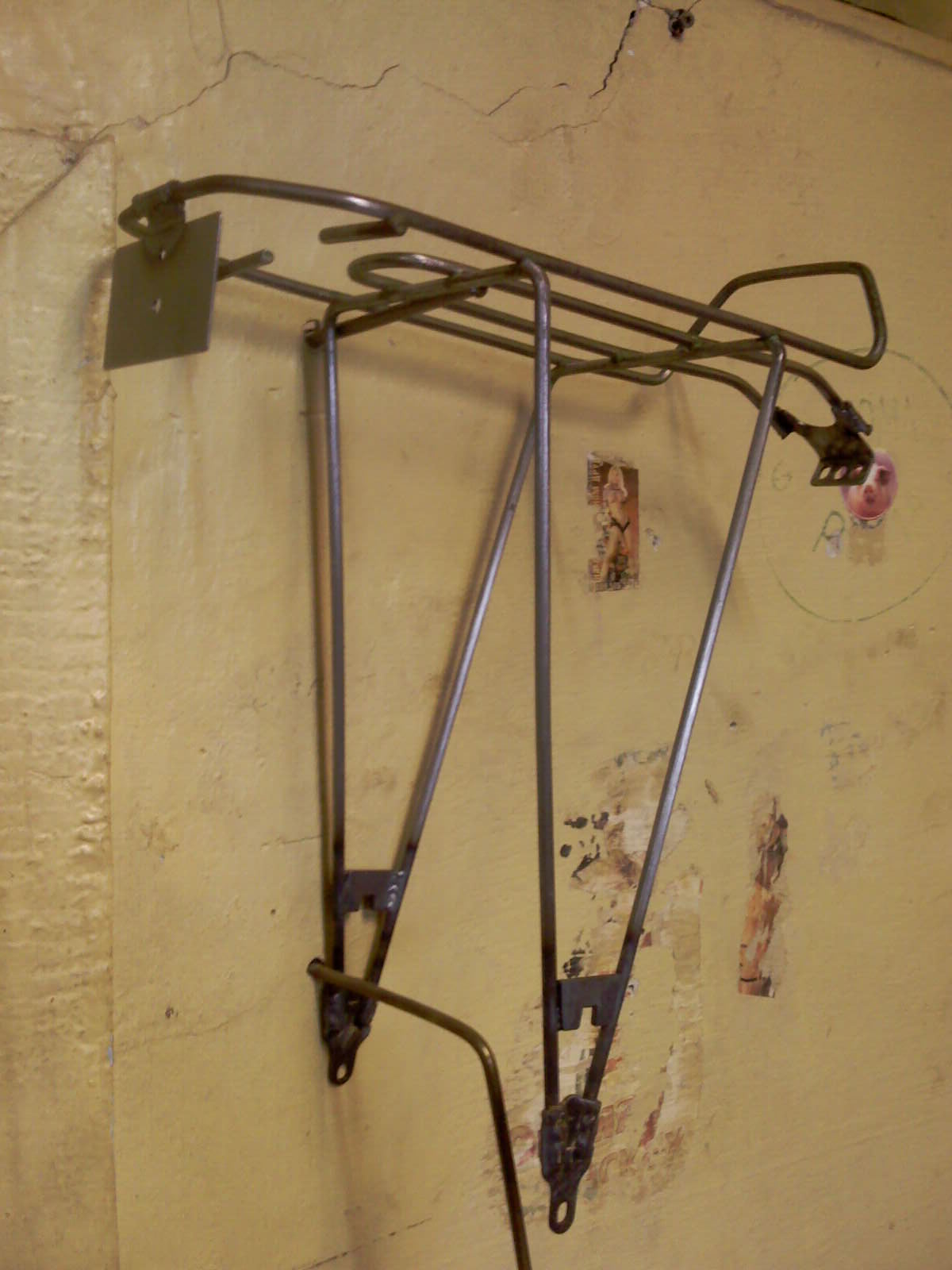

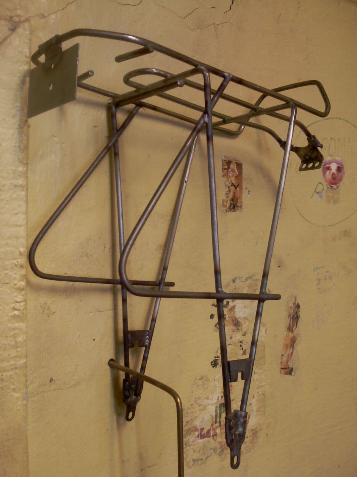

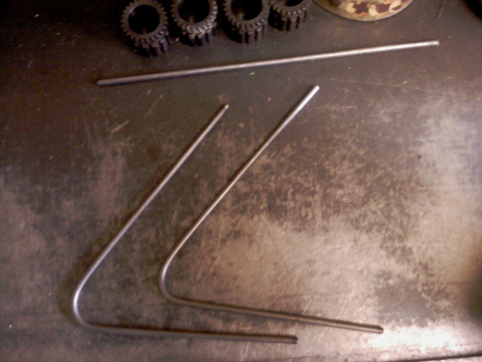

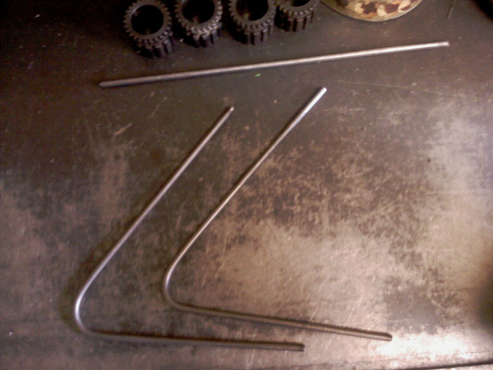

Проникся я этой темой ,и решил ,раз уж занимаюсь багажником на свой колхозный велосипед то прикузьмичу ка я к нему собачьи ноги на всякий случай.В Крым я на нём ехать не собирабсь ,но лутше пусть они будут когда не нужны ,чем наоборот когда понадобится.
частично доработаный багажник
сами собачьи конечности
окончательно доработаный багажник под покраску
