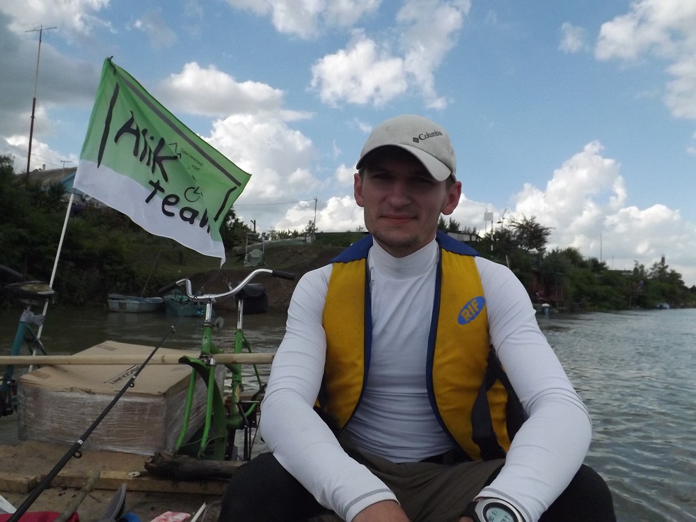

По началу в успех верили не все, а уж когда родилась идея не только простого плота, а с велодвигателем, то вера в успех проекта и того отдалилась. Но, постепенно, поэтапно мы обсуждали различные ньюансы и когда было изучено не мало материала стало понятно, что мы хотим:
1.Нам нужен был плот, который можно перетаскивать через шлюзы. Поэтому решили: а)верхний слой деревянного каркаса покрыть 6мм фанерой (а не обшивать тяжелой доской, как это принято), для обеспечения устойчивости и хорошей плавучести решили в качестве основы взять 200л железные бочки, 6шт нам обеспечивали водоизмещение в 1200кг, при полной загрузке вместе с нами по нашим расчетам в районе 500кг, в итоге расчет был верный и погружение плота было лишь до середины бочки. б)плот решили сделать разборным из 3х частей. Таким образом каждая из них вполне поддавалась для переноски на большое расстояние в 4-ом без проблем.
2. Так как течение р.Кубань составляет всего 3-4км в час, а у нас есть только 4 дня на путешествие в праздничные дни 12-14 июня, чтобы доплыть хотя бы до Славянска –на – Кубани нам нужен двигатель.
3.Несмотря на то, что плыть по реке нам казалось очень клево, рассматривая местную живность, рельеф и восторженные лица на берегу, необходимо было какое-то занятие, чтобы не было скучно. Пить пиво и играть в карты как вариант тоже рассматривался, но все же подобные варианты как не клеились нашему спортивному и туристическому духу. Поэтому, вариант сначала с двигателем катамаранного типа, а потом и велосипедной версией пришелся как то больше по душе, чем тупо купить мотор и маневрировать при помощи него. Ребята даже съездили вдоль Кубани, где однажды был замечен старый катамаран, но в итоге объект был уже освоен другими личностями. Поэтому при помощи двух старых велосипедов Салют, смекалки и энтузиазма кэпа, возможностей сварщика на работе Димы dipsuna и таланта юного механика Леши RIPа и помощи Олега было собрано нечто похожее на катамаран с тягой двумя велосипедами на 4 больших лопастях.
На строительство плота ушло всего 2 выходных и пару вечеров доработки, нескончаемого энтузиазма и непосредственного участия Батыра, Олега и Леши, а также помощь Сани Ветра, Димы Дипсана, Саши Gemini и Андрея Tarantino было построено нечто, что должно было 4 дня нам служить водным транспортом, домом и оплотом надежды «на светлое будущее».

На самом деле: ветер прибивает плот к берегу и мы с трудом отгребаем веслами и отталкиваемся шестами от деревьев и коряг. Цепи на велоприводе постоянно слетают, потому-что при погружении и загрузке плота а может и от дождя балки слегка повело.

Стоянка на ночевку была выбрана отличная и наш главный механик Леха мог наконец-то взяться за наш вечный вело двигатель. Проблема была не только в том что балка между великами прогнулась но и еще и в ряде конструктивных ошибок, во первых нами были приварены большие звезды обычной девятизвездной кассеты, а велосипеды были взят старые Салюты у которых размер звезд больше и шире, поэтому и цепи были шире, при большом усилии на педали звезды если и не сбрасывало то они могли просто проскальзывать в силу того, что звезды наших обычных кассет меньше и тоньше. Во вторых после сварки звезд мы увидели что от температуры звезды повело восьмеркой, мы их выровняли но все равно было не идеально.
Несмотря на то, что была проделана огромная работа, сам двигатель был довольно хорошо придуман и реализован, из-за мелких деталей работа пошла коту на марку. Вращались лопасти на втулках с пром.подшибниками, а лопасти были сделаны на основе оцинкованных листов и пластиковой внутренности для жесткости, что делало лопасти легкими и лопасти вращались довольно легко при достаточной жесткости чтобы не гнутся и подымать воду. Но из-за мелочей в работе цепи вся наша работа провалилась, хотя еще оставалась надежда на ремонт. Тем не менее удалось правильно настроить только одну цепь, вторая безбожно слетала при достаточной тяге, а на одной звезде цепь проскакивала из-за слишком сильного усилия. В общем лоханулись мы с велодвигателем, что там говорит, не хватило времени для тестирования в реальных условиях. Ну чтож, за то будет опыт и теперь то я уж точно знаю как сделать правильно. Идея то сама по себе была просто потрясающая. По крайней мере нам так казалось.

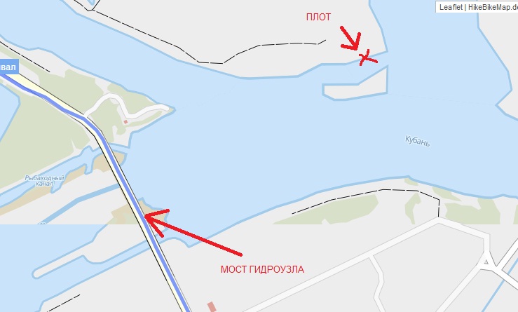

А плот-то, так в камышах и остался?
Re: Приключения Гекельберри финна или как географ глобус про
Alik » 07.07.2014, 14:04
Марта \$m[1]:А плот-то, так в камышах и остался?
Вчера, на велопокатушке к гидроузлу мы увидили, что плот стоит пришвартованным в том же месте, где мы его и бросили.
Мысль забрать его была уже не раз, но хранить его не у кого. В дальнейшем он скорее всего будет служить причалом для рыбаков. Мы его специально так поставили в закутке рыбацкого места.
