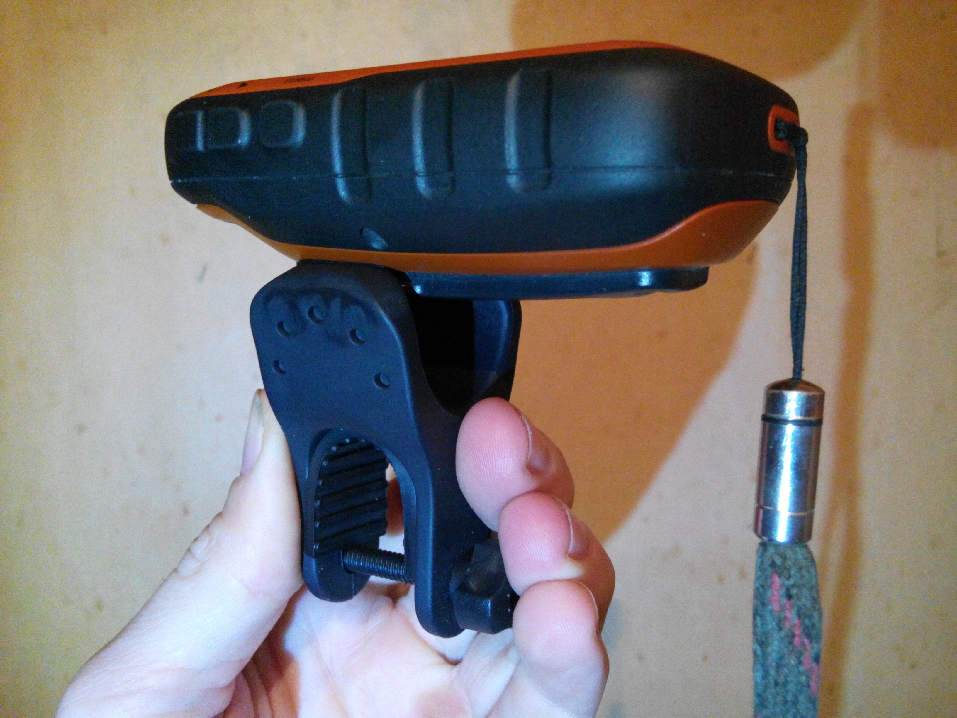

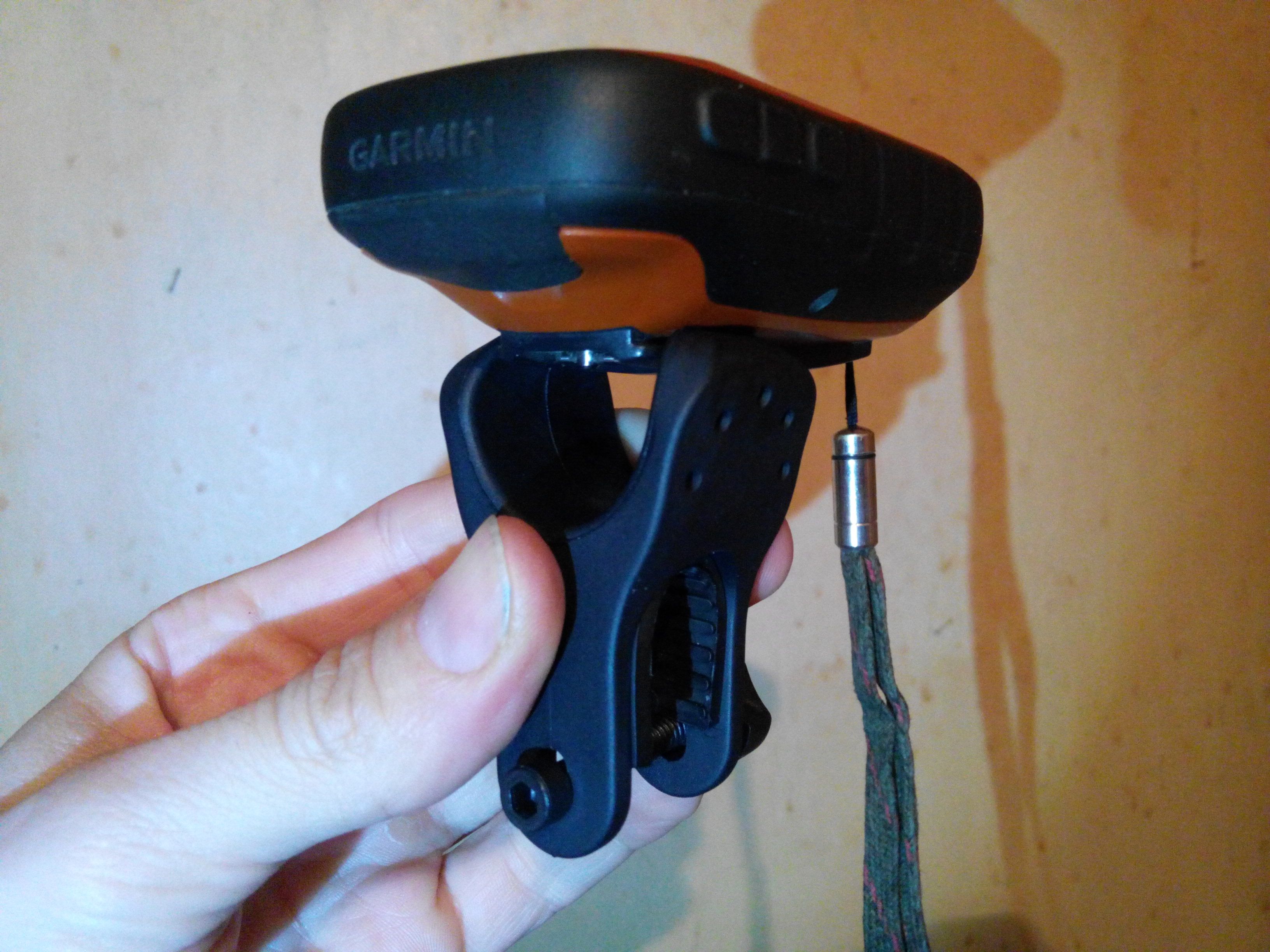

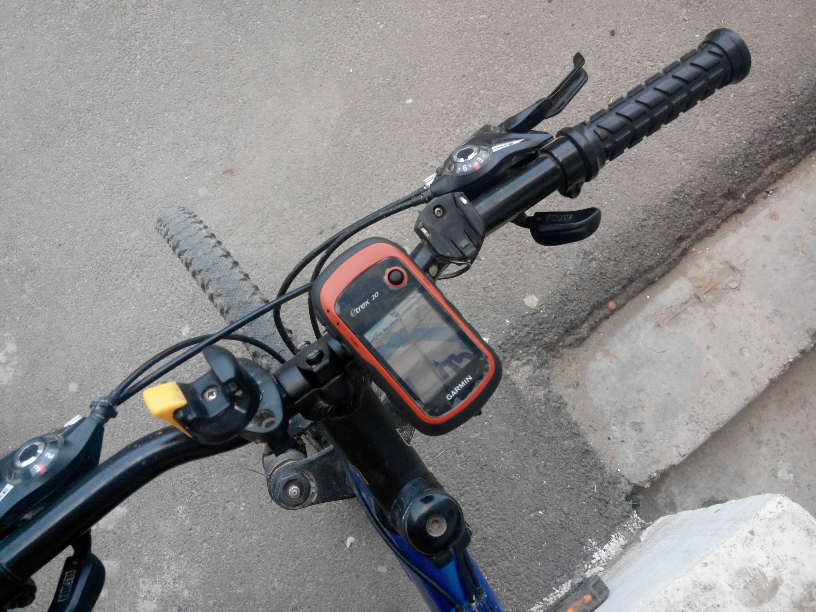

MH100181 » 26.03.2014, 01:22
osv \$m[1]:И самое главное - в том же магазине продаётся велокреплеение на эти ЖПСы.
=-O 900рэ?
Можно использовать такой вариант - проверено, даже при ощутимой тряске не вываливается с крепления, разве рукой сворачивается.
только страховать сабж лямкой с карабином на руль например..
