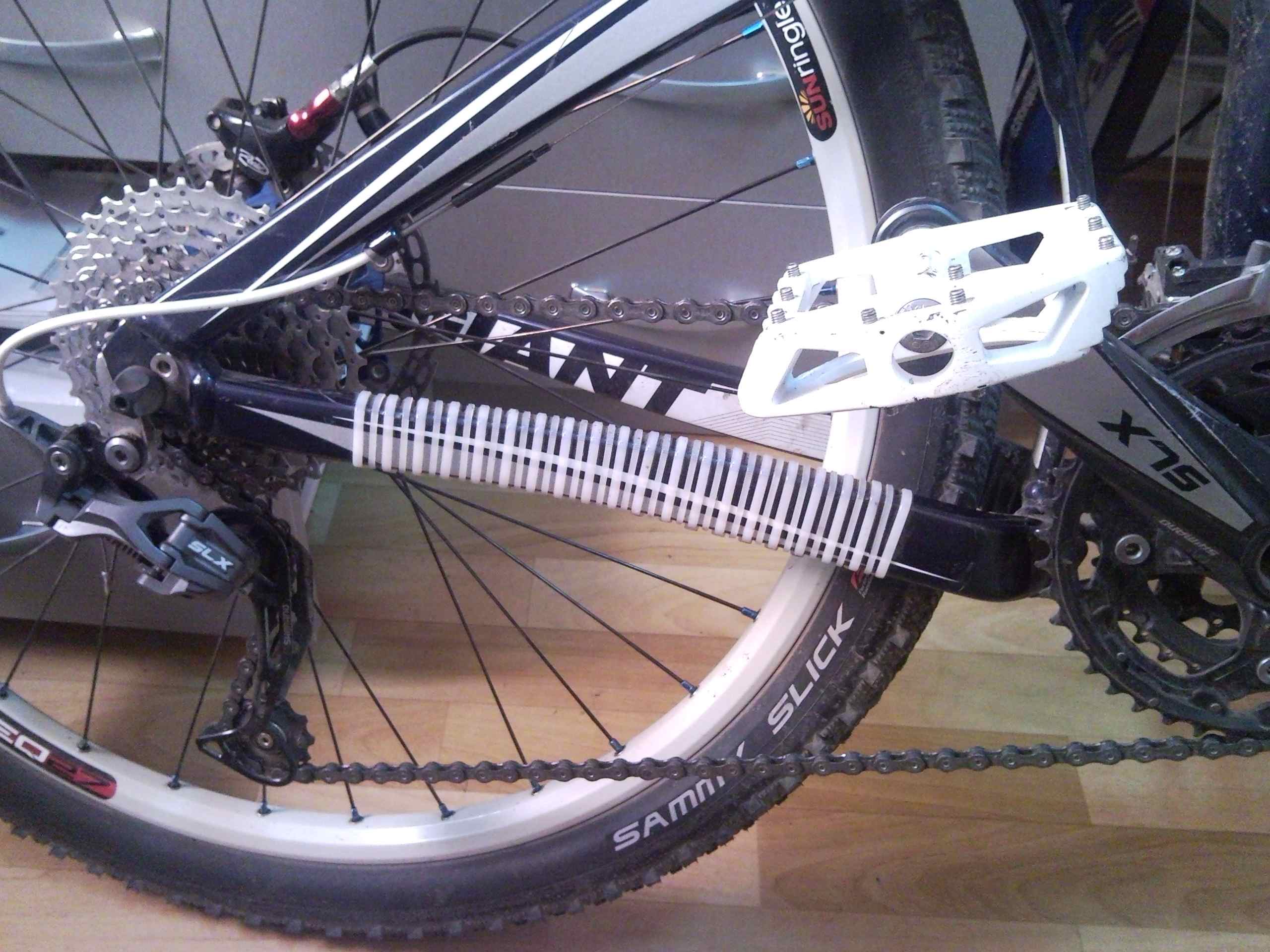

СообщениеROMARIO » 04.08.2011, 10:11
Sanek \$m[1]:Demon-777, а если защиту на перо прицепить?
Я для себя эту проблему решил простыми капроновыми хомутами/стяжками. Вес ничтожный, как и цена. Не цепляется грязь, песок, не напитывается водой, не в ущерб дизайну рамы за счет своей полу-прозрачности. Никуда не сползает, не растягивается, защищает так же от ударов о камни. Бывает разных цветов :)
ROMARIO
Сообщениеgty » 26.08.2011, 12:51
ROMARIO \$m[1]:Я для себя эту проблему решил простыми капроновыми хомутами/стяжками. Вес ничтожный, как и цена. Не цепляется грязь, песок, не напитывается водой, не в ущерб дизайну рамы за счет своей полу-прозрачности. Никуда не сползает, не растягивается, защищает так же от ударов о камни. Бывает разных цветов :)
Угу, сделал также, бряканье стало тише, ну и за покрытие теперь спокойнее будет.
Хомуты у меня чуть тоньше и прозрачнее.
Кстати повесил 3 хомута на рамку переднего переключателя, самый низ, там тоже цепь об него брякает, заметно тише теперь.
