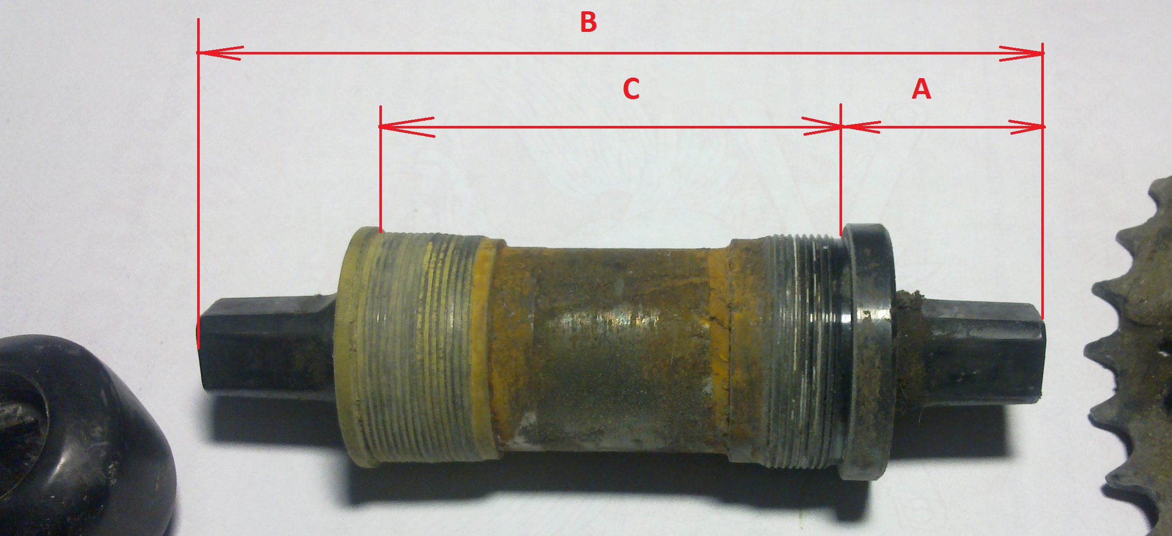

При покупке новой обрати внимание на необходимость соблюсти такие же размеры оси каретки (B) и особенно размер (A), его несоблюдение может привести к тому, что звезды примут новое положение относительно рамы и это в лучшем случае потребует регулировок переключателя, а в худшем случае вообще одна из звезд окажется не задействованной. Бывают случаи, когда маленькая звезда просто начинает касаться перьев рамы, но это уже особый случай.
Добавлено спустя 2 часа 23 минуты 14 секунд:
А еще имей ввиду, что толщина вала каретки может быть разной. Поэтому покупая новую каретку необходимо сразу примерить ключик к каретке и если он не налазит на вал, то сразу прикупить и новый, тонкостенный ключ.
И последнее, что пришло на ум! На новой каретке будет обозначение 68 мм или 73 мм. Скорее всего тебе нужна 68-я, но для уверенности самостоятельно замерь линейкой длину трубки (параметр C), в которую вкручивается каретка.
Звони, если не все понятно.

а вообще на ней на фото написано 68))) померял вал. примерно 118(рулеткой рядом приложил без изгиба).
Было интересно про подшибники, но в инете не нашел ничего дельного, спросил тут... там... в общем решил не париться и взял нэковский картридж за 400 (B91068*118).
