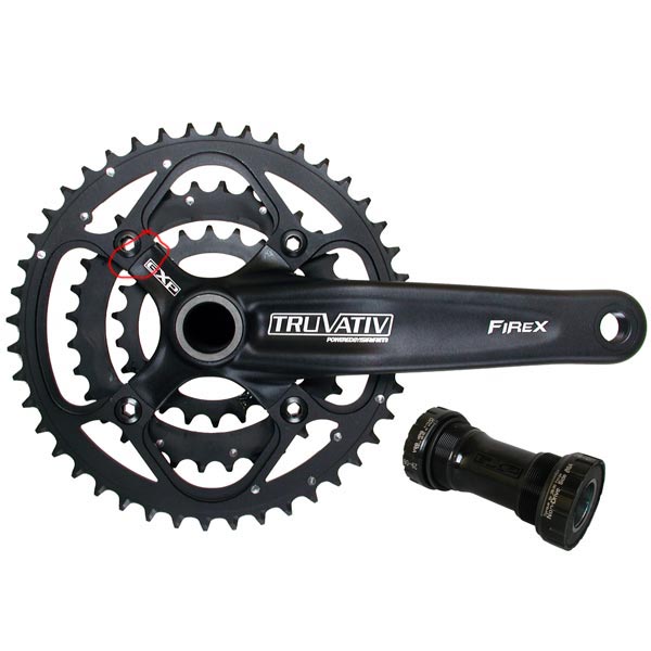

На моем аппарате стоит система Truvative firex 3.3.
Возникла необходимость замены 1ой и 2ой звезд на 22 и 32 зуба соответственно.
Звезда на 22 вроде бы есть в 100% спорта, а вот на 32 найти пока не могу.
В интернете встречал (правда не на примере моей системы) упоминания успешной замены на Шимановские звезды.
Есть подозрение что, на мою систему тоже можно поставить звезды шимано.
Кто подскажет? Или может знаете где купить родные зведы?
Tuapse

СообщениеПушной звер » 21.06.2012, 14:32
всмысле это вот место

кароче, крайне желательно ставить оригинальные звезды, так как, помимо всяких пазов есть еще и зацепы для цепи, за которые цепь цепляется при переключении.. не родная звезда может переключатся несколько хуже.. ну или все ставить одной линейки.
