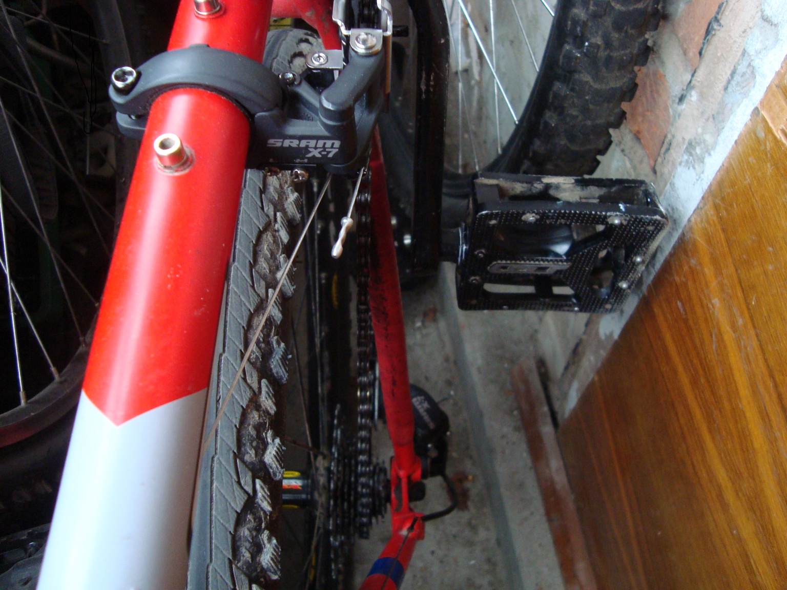

Заменил свой уставший Шимановский переклюк с нижним хомутом вот на этот.В процессе возникло пару вопросов.Диаметр трубы(переходник в комплекте),верхняя тяга-всё учтено.Разница только в креплении-теперь верхнее вместо нижнего.Если судить по мануалу, то верхний хомут нужен на подвесе.У меня не подвес :) Собственно вопрос: это действительно вариант для подвеса, или не принципиально вовсе( "цвет верёвки-дело вкуса").Есть напротив крепления троса заглушка, закрываюшая внутреннюю резьбу.Зачем она? Вариант для нижней тяги? Гуглил, ходил в гости к д.SRAM -у-ничего не прояснил./посещение мастерской конечно упростило бы мою задачу, но установленный задний работает исправно с прошлого года, поэтому хоцца докопаться до истины...

Порадовал :) Снимать не придётся.По поводу закрытого заглушкой отверстия( на фото) хотелось бы прояснить.Оно глухое, с внутренней резьбой.Думаю в моём варианте оно вовсе не при делах, но догадку подтвердить нечем.Ещё один момент: трос из шимановского переклюка шёл практически вертикально вдоль трубы,а в этом переклюке отстоит от вертикали сантиметра на три.Конструкция переклюка надо полагать такая, но смотрится как-то непривычно,выходит из упоров рубашки в раме-и сразу в сторону.Трения особого вроде нет,но вид такой,что сотню проедешь,пощёлкаешь-перепилит трос этот люминь =-O Если это так и выглядеть должно-SRAM X7+Аваланч 2 рама,то вопрос можно считать закрытым.Может это не критично вовсе? :scrath:

ничего вообще не понял...в каком месте трет?фото

Фото.На моём варианте рамы упор для рубашки тросика находится на противоположной стороне трубы.К снятому Шимановскому переключателю трос подходил строго вертикально.Похоже Х7 не самый удачный вариант для этой рамы, хотя прокатился - переключает нормально.

На моём Аловянче 2.0 2006г.в. такаяже ситуация была ,мне не нравилось как он встал, на воланчике 2009 года бобышка приварена под наклоном (на него всталбы норм) . Да и по чейнлайну он мне не подходил ,сломал я его короче,вместо него поставил шиману аливио 3000 км полёт нормальный.Заглушеное отверстие под нижнюю тягу.
