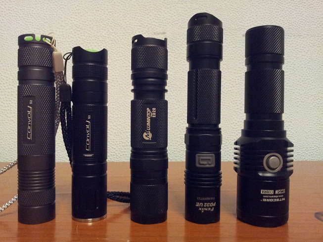

В своем арсенале имею некоторые фонарики, которые удовлетворяют требованиям в заметке выше.
1.Convoy S2 Cree XM-L T5-5C 2-Group 3/5-Mode EDC LED Flashlight1*18650 / AMC7135*4 /
https://www.fasttech.com/products/1601/10002364/1195020
2.Convoy S3 Cree XM-L T5-5C 2-Group 3/5-Mode EDC LED Flashlight1*18650 / AMC7135*6 /
https://www.fasttech.com/products/1601/10002364/1195016
3.NiteCore EC25W EC25 Explorer COBRA
http://hkequipment.net/?sp=2&p=6&cat2=3 ... 52&lang=en
4.LuminTop ED20 Cree XM-L2 18650 LED Flashlight - 580lm
http://hkequipment.net/index.php?sp=&p= ... b8&lang=en
5.Fenix PD32 UE Ultimate Edition Cree XM-L T6

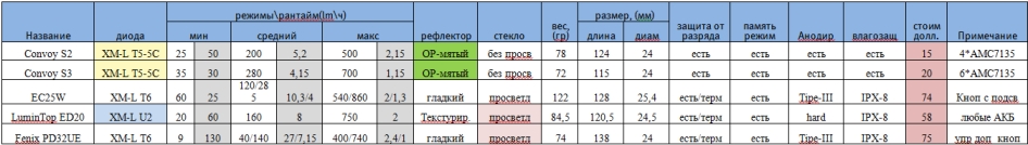

Технические характеристики
ТТХ

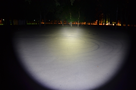

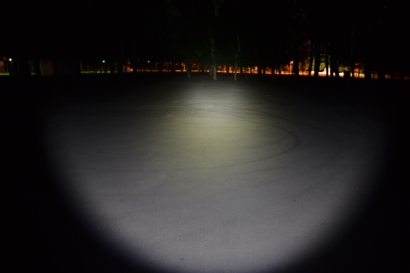

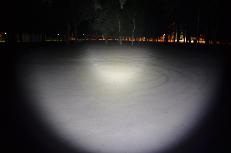

Все плюсы и минусы составлены с позиции применения в качестве велосвета.Бимшоты представлены для среднего и максимального режима яркости т.к. позволяют показать характер распределения света. Параметры сьемки ISO-100, выдержка 4 с.

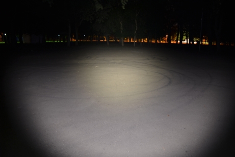

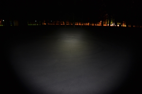

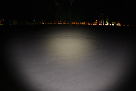

Convoy S2 имеет более глубокий рефлектор чем S3, свет более сфокусированный, хот спот уже, следовательно, меньше боковая засветка. Оба фонаря S3 и S2 построены на одном типе драйвера по питанию и отличаются количеством линейных стабилизаторов(графа примечание табл. Тех.характеристики), а значит S3 будет ярче, но время работы уменьшится.
Плюсы:
Оба фонаря имеют пружинные контакты со стороны кнопки и со стороны драйвера, что позволяет использовать АКБ без выступа на плюсовом контакте.
Два вида режимов-скрытый сос и строб!
Минусы:
Маленький корпус не очень годится для отвода тепла при токе диода 2,4 ампера. Следовательно, лучше выбирать версию драйвера на 4*AMC7135. Однако, грустно иметь XM-L и не раскачать его до 900 lm. Так что на страх и риск, но на велосипеде проблем быть не должно т.к. охлаждение набегающим потоком воздуха.
S2 средний режим
S2 максимальный режим
S3 средний режим
S3 максимальный режим

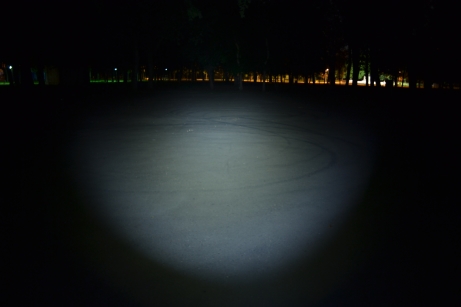

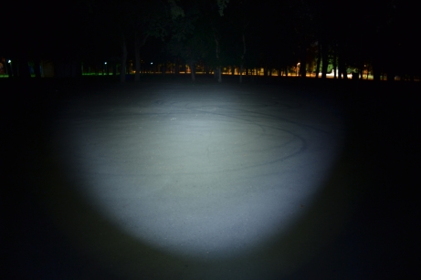

Довольно универсален, корпус под защищенные АКБ, но имеет встроенную защиту от перезарядки за переключения на режим минимальной яркости.
Плюсы:
Широкий текстурированный рефлектор, стекло с просветлением, строб включается поворотом головной части.
Минусы:
ED20 средний режим
ED20 максимальный режим

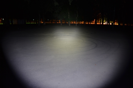

Fenix-легенда..птица, наверное…Фонарь приятный и удобный, особенно управление, но все же больше универсал чем велофара.
Плюсы:
Управление двумя кнопками, скрытый сос и строб, термоконтроль, многорежимность.
Минусы:
Узкий гладкий рефлектор, яркая центральная засветка. Под стеклом пыль..незначительно, но все же, досадно.
PD32UE средний режим
PD32UE максимальный режим
