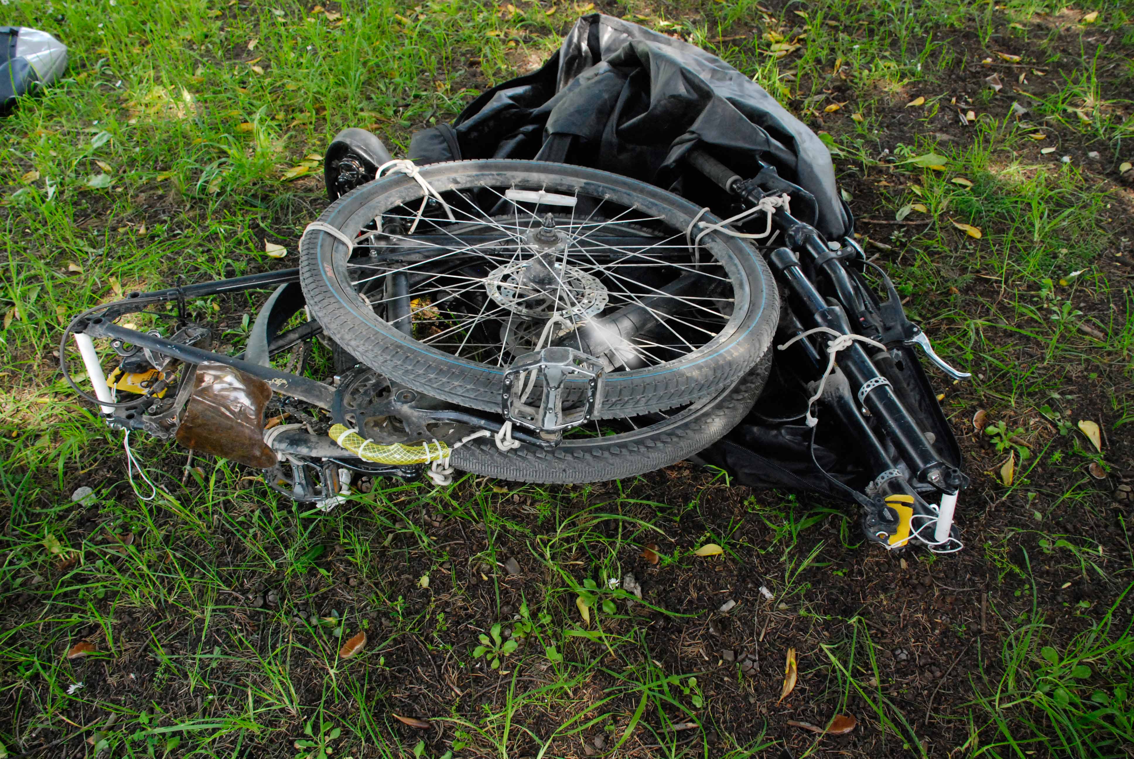

СообщениеКолёк » 11.04.2015, 08:15
interface \$m[1]:как тогда сделать чтоб диск не ободрал раму?
Важно НЕ ПОГНУТЬ ДИСКИ, а чтобы не поцарапать раму надо сидеть дома ;-)
Особо осторожные даже не ленятся диски СНЯТЬ(только это надо заранее потренироваться - бывают сюрпризы).
На фото вел разобран для самолёта. Верёвочки, распорки, закладки в тормоза, снят переклюк... Вообще, вариантов разборки-упаковки много. Если будешь снимать педали (зачем?!!!), закручивай потом ОООООЧЕНЬ хорошо. Поищу ещё такие фото, в том числе для поезда. А велочехол - полезная штука.
