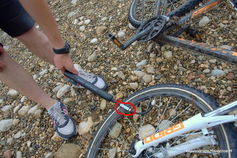

Ну что можно сказать вещь реальная и она реально хорошо работает! Быстро качает 26 колесо, 2,25 ширина, накачивает за 2.30 мин до рабочего давления 40 Psi Изображение

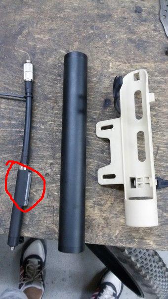

СообщениеWWolf » 09.07.2015, 17:03
не манометр вид с боку ?
Добавлено спустя 1 минуту 22 секунды:
тут лучше видно
