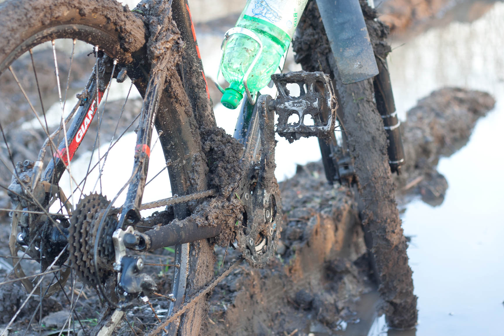

а у меня тоже такая кантинка есть
и даже видео чего после говен бывает
ну так вот, за места уайтспирита и прочего, рекомендую это
тем не менее, мне эта штука http://velokuban.ru/forum/viewtopic.php?f=36&t=10696 больше нравится
