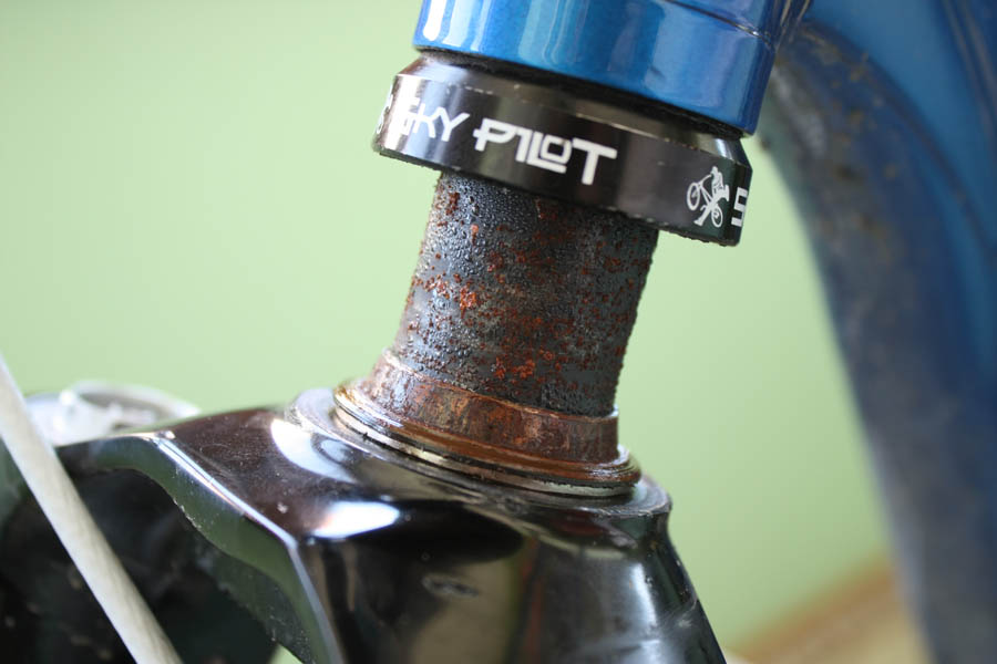

СообщениеTheKIP » 09.04.2010, 13:41
Стальной шток рулед

СообщениеSting » 09.04.2010, 13:51
TheKIP \$m[1]:Стальной шток рулед
ХА, у мну алю-шток! 8-)
Sting
СообщениеTheKIP » 09.04.2010, 21:27
У меня на торе тоже был алю шток.
Но это лайток :)
Здесь алю шток недопустим, т.к. алюминий ломается, а сталь гнется. И если уж умудрюсь при каком ни будь дропе его согнуть, то я не сломаю себе шею, от того что руль останется в руках...
Так вот по теме:
Такая вот бяка случилась, похоже после мойки под давлением. Шток заржавел, и вся ржавчина спустилась вниз на нижнюю чашку рулевой. Вел буквально постоял 3 дня без работы, и я уже с усилием мог повернуть руль.
Нижняя чашка рулевой в хламе, ражавчина прогрызла оч сильно. Промыл, поставил, временно катать пойдет. Шток смазал целиком густой смазкой, чтобы не ржавел...
