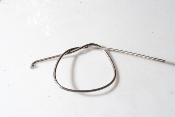

СообщениеFox » 08.04.2012, 21:28
ню ню) Из серии да я за сто рублей воробья загоняю)
Саша, завяжи в узел спицу) Я по тебя при жизни былины начну слагать)
СообщениеN.C. » 08.04.2012, 21:39
начинай слагать) я бы щас согнул и сфоткал, но у меня их всего 3 в запасе, а впереди многодневка
СообщениеПушной звер » 08.04.2012, 21:46
тоже мне проблему нашли..

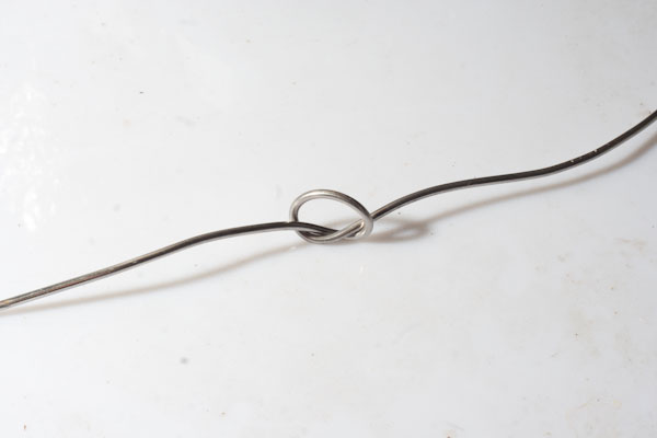

СообщениеFox » 08.04.2012, 22:18
katts, ты его затяни)
СообщениеПушной звер » 08.04.2012, 22:20
и что это даст?
Добавлено спустя 2 минуты 10 секунд:
сойдет?
