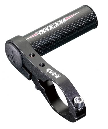

СообщениеFox » 05.05.2011, 12:44
Про крепеж...
есть на рули 31.8 ? Как то место на тонкой части нет уже)
Есть интересная штучка, но коротковата и дороговата)
А так заманчиво, прицепить такую и на нее навешать спиртометр, ГПС, фонарики...)))
